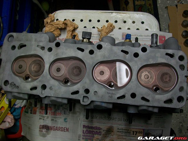

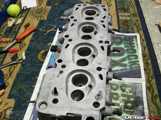

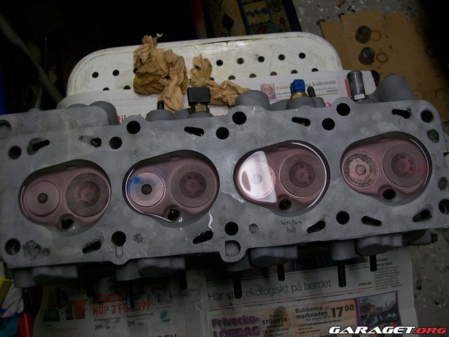

liten onödig update då jag redan visat detta en gång tongue

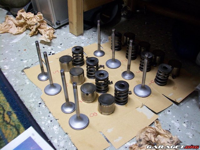

Men iaf så läckte en avgasventil på toppen mycket mera än dom andra, så då var det bara te o plocka isär skiten igen o slipa ventilera änu mer.
medan den ändå var nerplockad igen änu en gång så slipade jag alla ventiler en extra gång med den fina slippastan.
https://www1.garaget.org/gallery/images/183/182654/182654-ecd96baa6fd0e67effef8a40a746c2ff.jpg
https://www1.garaget.org/gallery/images/183/182654/182654-6a2c67ecbc4a840977cd32cbbb485bc6.jpg

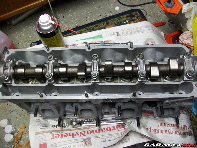

sen när allt var inslipat änu en gång så monterade jag tillbaka ventilerna o hällde på t röd
https://www1.garaget.org/gallery/images/183/182654/182654-274d84701b80a6b2c3916a4fab7c254c.jpg
sen fick det så ett tag, o när jag kom tillbaka såg det ut såhär smile ingenting hade runnit igenom big_smile så då vart jag nöjd... wink

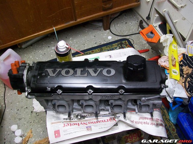

hämtade mej en vetilkåpa på skroten o skruvade dit så att det inte kommer in massa skit nu när den ligger o väntar på att resten ska bli klart smile
https://www1.garaget.org/gallery/images/183/182654/182654-3295c22d7d4ea701235c3d32ec755bb4.jpg

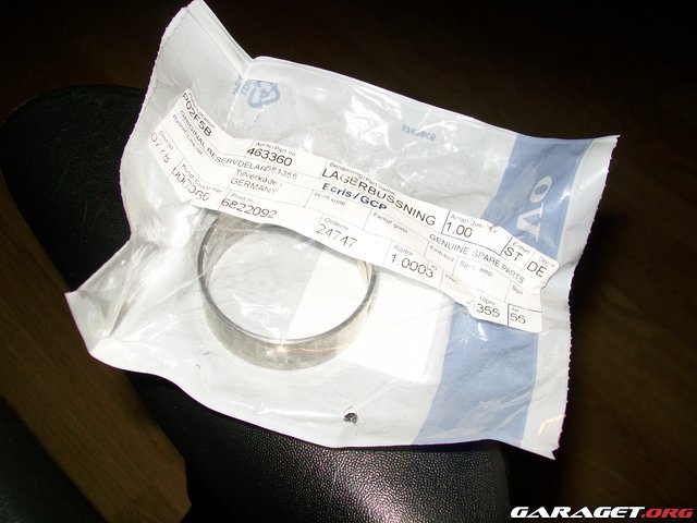

var även förbi volvo en sväng o hämtade mitt nya lager till hjälpaxeln smile
https://www1.garaget.org/gallery/images/183/182654/182654-e8420affc4641611540b585c06e8f555.jpg

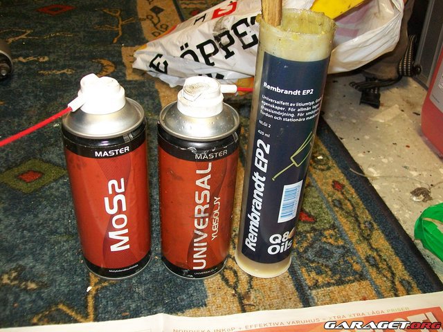

Om du ändå ska bort med kopparpastan på insugsbultarna så kan du passa på å ha loctite på dem satt de sitter där, så slipper du få med hela staven när du ska av med en mutter smile
jag har redan tagit bort kopparpastan, smörjde på med lite alu fett nu smile
njae tycker inte riktigt om loctite på dessa pinnbultar, är rädd att ja inte får bort dom om jag behöver ta bort dom nån gång i framtiden wink

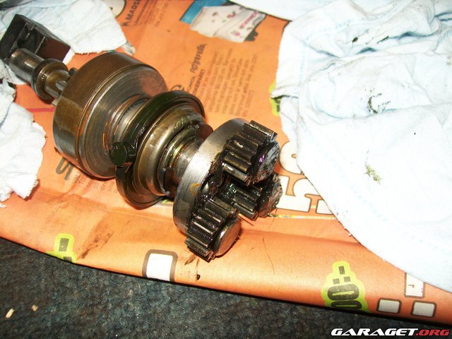

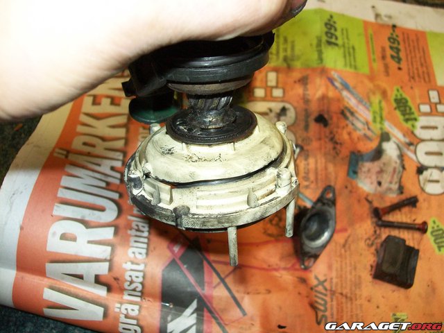

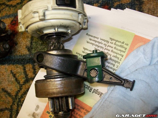

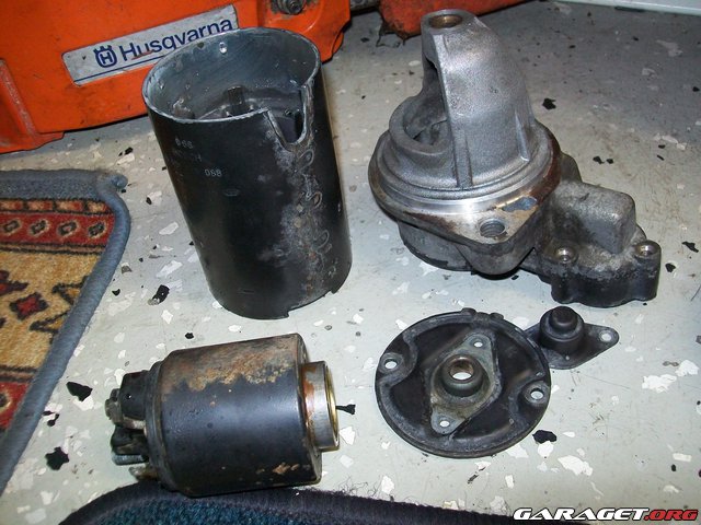

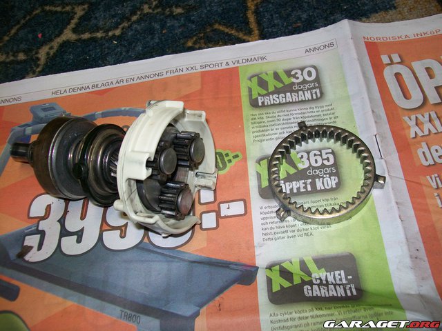

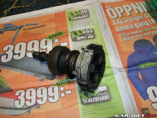

Nu jävlar blir det starmotor-update wink
har fått lära mej något nytt när jag grejat med detta också tongue

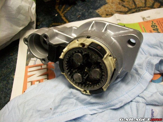

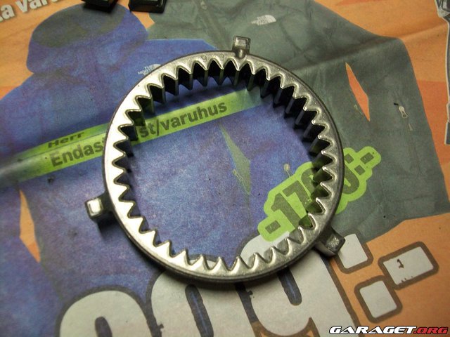

Planetväxeln var ju gjord i plast i min starmotor så den var ju givetvis sönder tongue
Så jag plockade en ny planetväxel i metall på skroten igår från en 940 big_smile
https://www1.garaget.org/gallery/images/183/182654/182654-e3dde3d9c374e96a466781e96ced5373.jpg
ingen jävla plastaskit här inte tongue
https://www1.garaget.org/gallery/images/183/182654/182654-7f9fb21e12a74ef444d90a6ce4e7cc8e.jpg
Nytvättat smile
https://www1.garaget.org/gallery/images/183/182654/182654-00138ce0aa1c2fa3dda149643ad9b974.jpg
riktigt material cool
https://www1.garaget.org/gallery/images/183/182654/182654-a44eac8b3c381adb73c567a8f7e2f1a4.jpg
lite smörja på det hela också innan montering
https://www1.garaget.org/gallery/images/183/182654/182654-07202de8ec9507a1c2c0f1eaad8c02cf.jpg
flyttade även över armen till selonoiden eller vafan den nu kallas xD
https://www1.garaget.org/gallery/images/183/182654/182654-513c81e5f914ebbcceda91a47afc5a14.jpg
på plats
https://www1.garaget.org/gallery/images/183/182654/182654-34f7ba7e8c4631f92436610ed4bc7ec6.jpg
gamla trasiga skiten
https://www1.garaget.org/gallery/images/183/182654/182654-ca4435cefcd8fa8aed6a466c792f10bf.jpg

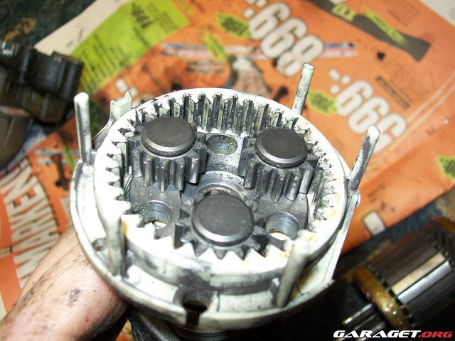

sen då vid monteringen så stötte jag då på lite problem som jag skrev i min förra textupdate, när jag tryckt ihop den allt var jag kunde så var det ca 5-10mm mellanrum mellan själva motorn och övre delen så det tvingade jag ihop när jag skruva ihop den. sen skulle jag ju prova den också o den orkade ingenting den gick inte ens runt x) höll på i flera timmar med detta o kom tillslut fram till att metallplanetväxeln kommer från en annan version av den lilla typen b230 startmotorer, då gav jag upp
https://www1.garaget.org/gallery/images/183/182654/182654-9fd44147b81e22ba3ff5489e30cc4795.jpg

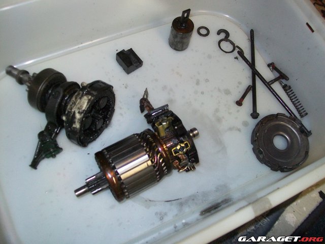

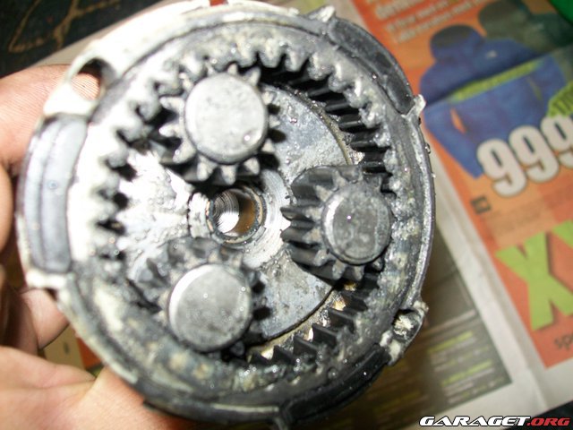

O då ska jag även lära er kära läsare vad jag kom fram till.

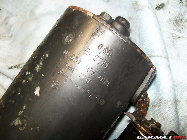

Min startmotor med plast-växeln i är en så kallad 030 startmotor, alla startmotorer till b230 med 030 som de tre sista siffrorna i Bosch numret har en planetväxel i plast och sitter monterade fram till 88A.
Den startmotorn med metallväxel i är en så kallad 088 startmotor  och sitter i både 740 o 940 88B-1998.
030 och 088 ser dock exakt lika dana ut på utsidan. så nu vet ni det smile
det är alltid dom tre sista siffrorna i bosch numret som skiljer beroende på vilken typ av motor det är tongue

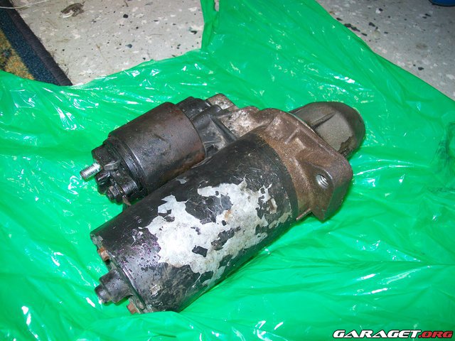

här e några bilder på en 030 startmotor jag fick med mej från skroten för o visa tongue ser precis lika dan ut som en 088
https://www1.garaget.org/gallery/images/183/182654/182654-25092b1352fc36db52e3ebd809e5d890.jpg
men öppnar man den så är det bara plastaskit
https://www1.garaget.org/gallery/images/183/182654/182654-db347834b2fde7927b58c4a3aa8e25c5.jpg
som nästan alltid är trasig på dessa startmotorer
https://www1.garaget.org/gallery/images/183/182654/182654-f74ff593b5db96136280beee42440007.jpg

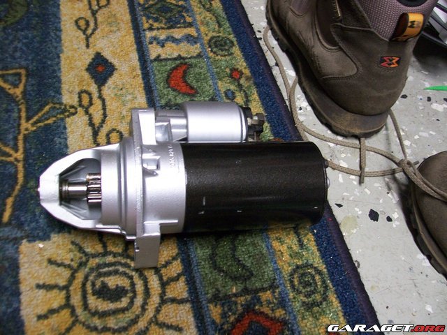

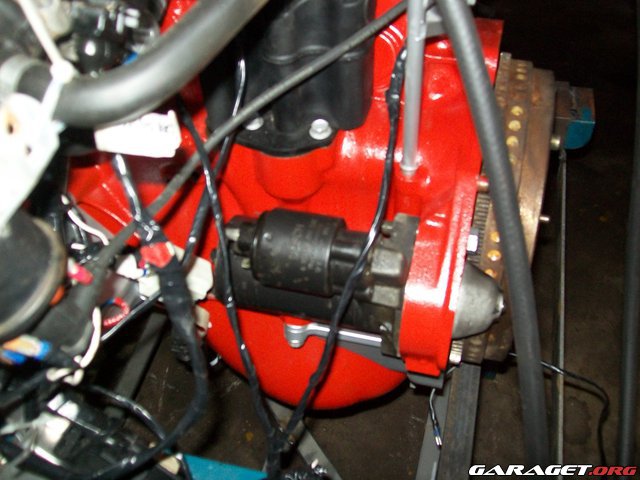

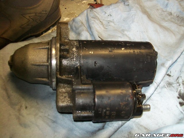

hämtade iaf mej en 088 startmotor på skroten så man slipper plast-växeln
https://www1.garaget.org/gallery/images/183/182654/182654-24e4993b138df9e2bc1974ca652501f9.jpg
testade den på övningsmotorn o den funka fint cool
https://www1.garaget.org/gallery/images/183/182654/182654-22e83e6f621b4e0c02cc18a7930e98ad.jpg

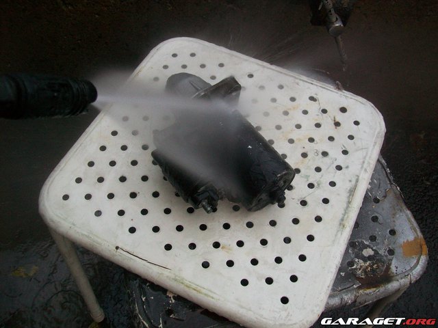

sen tvätta tongue
https://www1.garaget.org/gallery/images/183/182654/182654-aa4ea0778264457fac69aa1d27667e87.jpg
088 startmotor va de ja!! big_smile
https://www1.garaget.org/gallery/images/183/182654/182654-35706ab61ea12bd5a332be8d6af2eddb.jpg

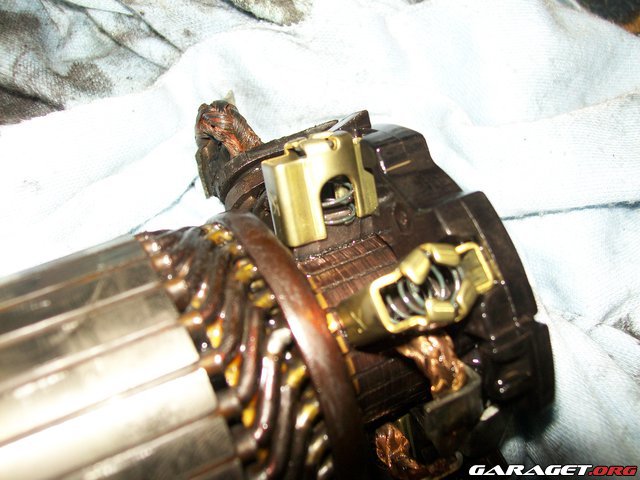

kolen börjar dock bli lite dåliga men det gör inget, dom går nått år till sen får jag la byta dom smile
https://www1.garaget.org/gallery/images/183/182654/182654-fc9432267792af61c79ccc7fd7bee8a7.jpg

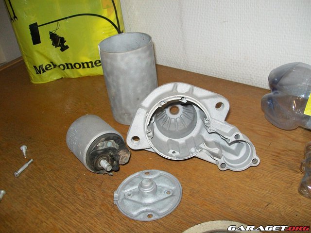

allt som ska blästras o målas
https://www1.garaget.org/gallery/images/183/182654/182654-b05d2bef8d3c7144460ec004cce09b3f.jpg
o allt som bara ska tvättas wink
https://www1.garaget.org/gallery/images/183/182654/182654-030abcb9236340f23f8eefd242a0372e.jpg
blästrade o målade delarna nu ikväll smile glömde dock o ta bild när de vart målat
https://www1.garaget.org/gallery/images/183/182654/182654-b9e05be05fdd7f8eb5f2fccb5a9a1dc4.jpg

äääääh vafaan ja byter kolen istället, kolen i min gamla startmotor var mycket bättre så jag tar dom wink så blire fint
