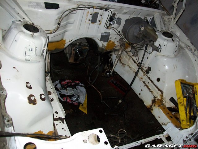

Nu har jag vart ute o grejat lite smile
Har tagit bort huv skärmar torpedplåt och nästan allting i motorrummet. bromsservon o de brötet får dock vara kvar. En ny gaswire måste även ordnas då plasten vid torpedväggen var av på den gamla.
Sprayade även på massa kallavfettning i spolar/batterilåda för att all underredsmassa jag sprayat på där ska släppa enklare sen när ja kör av det med högtryck i helgen. sprayar nog på en omgång till imon så det får stå o gotta till sej big_smile

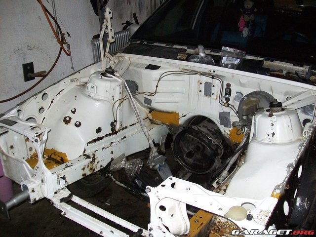

update på vad som hänt i veckan o idag
motorrum nytvättat tongue

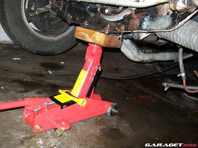

sen vart det dags att ta bort framvagn big_smile
hissa upp wink
https://www1.garaget.org/gallery/images/183/182654/182654-3b1ad49c7cdb230790d6a74bf05fe430.jpg

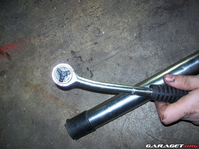

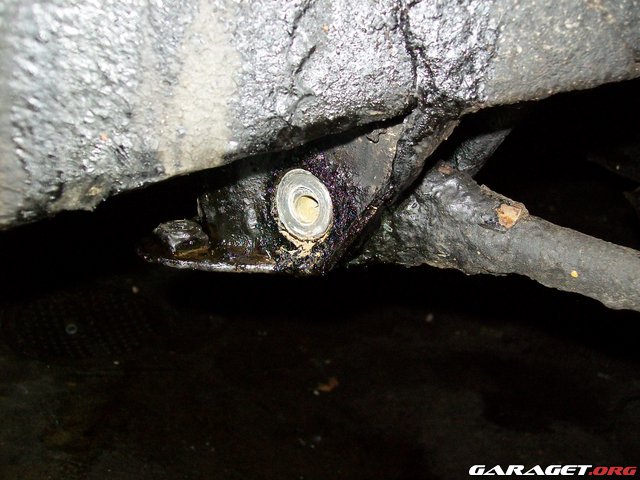

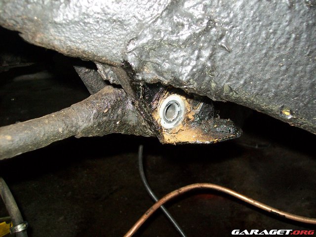

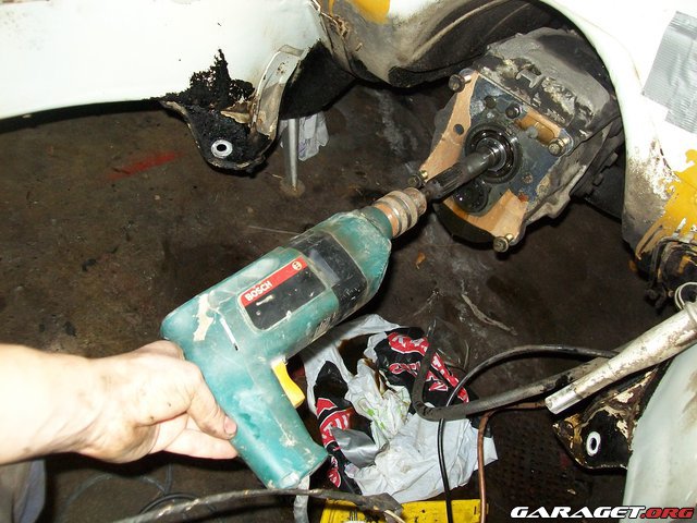

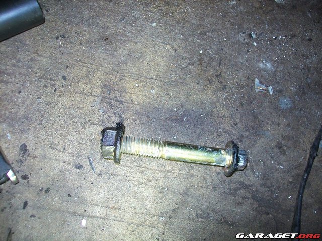

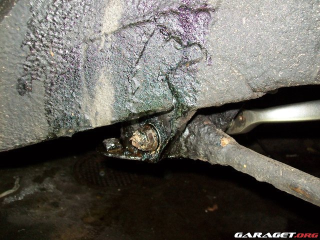

sen skulle jag ha bort bakre bulten till länkarmen, om den nu kallas så? står ju olika i alla sprängskisser men i min sprängskiss från volvo står det iaf länkarm.
Den elektriska o jävligt starka mutterknacken orkade dock inte, försökte nog i en halv timme tongue
https://www1.garaget.org/gallery/images/183/182654/182654-0e08abfad1150e77cdab320ffd79f51f.jpg

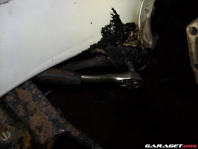

Så fram med spärr järnrör o krafthylsa! big_smile
https://www1.garaget.org/gallery/images/183/182654/182654-f27805c6f94cd0dc8c990a8ba6fa534e.jpg

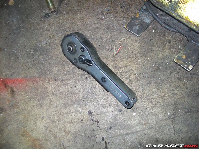

dock orkade inte spärren xD
https://www1.garaget.org/gallery/images/183/182654/182654-6ec8108ba1b615a684b1eced561f011d.jpg
fram med en annan spärr och på den så gick handtaget av xD
men som tur va så gick det skjuta på järnröret på det som var kvar av spärren big_smile
https://www1.garaget.org/gallery/images/183/182654/182654-58e77c33c97b2350abd0068cf45b3029.jpg
en annan spärr får hålla emot på andra sidan smile
https://www1.garaget.org/gallery/images/183/182654/182654-f00bf417a197bc1630de7c25d685b671.jpg
Däärjaaa! efter ca en halvtimme med järnrör o spärr så var den väck! big_smile
https://www1.garaget.org/gallery/images/183/182654/182654-e90625bf207a1a7576c95b8b3419a17a.jpg
borta big_smile
https://www1.garaget.org/gallery/images/183/182654/182654-352a15210f212546613442a83dd45ebd.jpg
på andra sidan gick det bättre, räckte att dra ett halvt varv med järnröret o spärren sen skötte mutterknacken resten cool

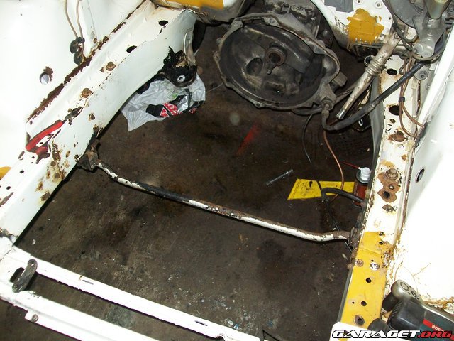

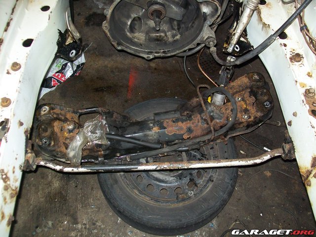

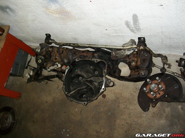

framvagnsbalken påväg ner
https://www1.garaget.org/gallery/images/183/182654/182654-97ace420a90623403f8f7c35fbb5e447.jpg
borta smile
https://www1.garaget.org/gallery/images/183/182654/182654-db6c01e4ea159e28421ca769b025cae1.jpg
Volvo 740 elbil? wink
https://www1.garaget.org/gallery/images/183/182654/182654-1df767d63cb73aec49ad35439dff2003.jpg

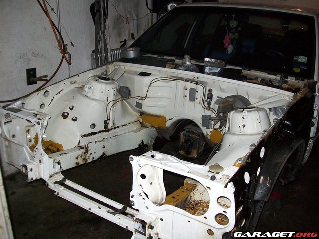

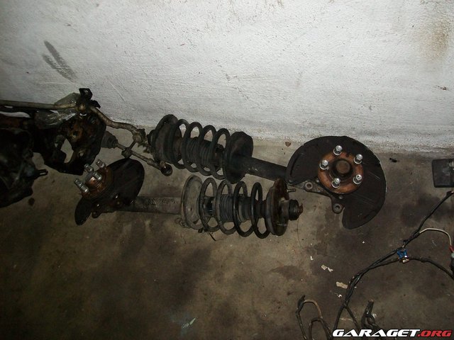

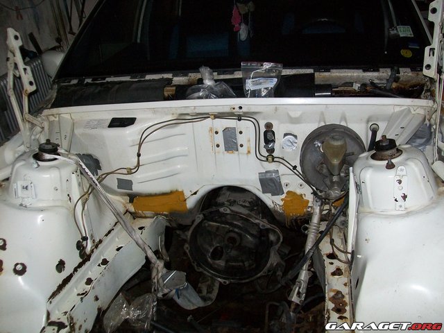

så ja, då var det mesta som ska bort borta wink
https://www1.garaget.org/gallery/images/183/182654/182654-3587b8c93969f197d3049feff4afd473.jpg

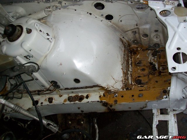

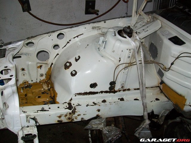

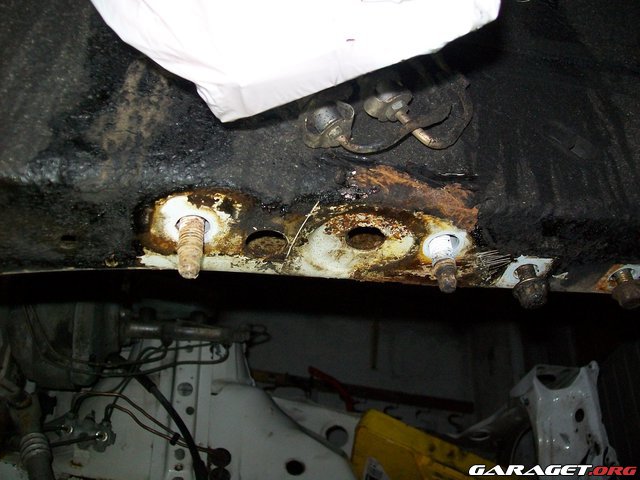

lite rostigt där balken suttit, skitigt var det på insidan av balken också så dom ska spolas igenom med högtryckstvätten wink
https://www1.garaget.org/gallery/images/183/182654/182654-9192e612beae865a313c42855f82c207.jpg
okena får ligga i en påse som är upphängd med heliga buntband big_smile
https://www1.garaget.org/gallery/images/183/182654/182654-703ed1ece871f94ab2e2e5f71bf43c8b.jpg
så ser den ut etter dagen smile
https://www1.garaget.org/gallery/images/183/182654/182654-12136ad7181c8676e60b8c8408fbbb91.jpg
bröte som ska blästras o målas
https://www1.garaget.org/gallery/images/183/182654/182654-8f379eaf1c6e40ae2ab7cef9318ee0ac.jpg

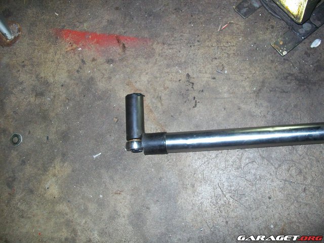

har en fråga också smile
Hur faaan får man loss länkarmen (de staget som sitter fast i rambenet) från bär-armen? (det som sitter skruvar i motorbalken) fans en skruv o den har jag lossat men det hjälpte inte.
