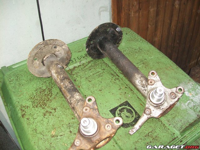

liten text update tongue
har rensat fjäderbenen nu så i veckan ska dom och motorbalken blästras. men fy fan i hela helvete vilket jävla jobb det var att få bort muttrarna till stötdämparna. jag gav upp efter 2 timmar och så fick min kompis kompis som är riktigt duktig o klurig på sånt där lösa det åt mej. Han ger sej inte, han håller på tills det lossnar eller går sönder.
ena muttern fick han bort rätt så smidigt med en stor jävla rörtång o den andra värmde han på o rörtång i en halvtimme sen var brickan på muttern helt kass så då svetsade han på lite metallskrot på det som var kvar av den o sen var den väck wink en riktigt klurig en med andra ord big_smile

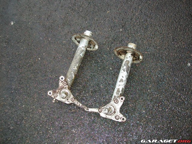

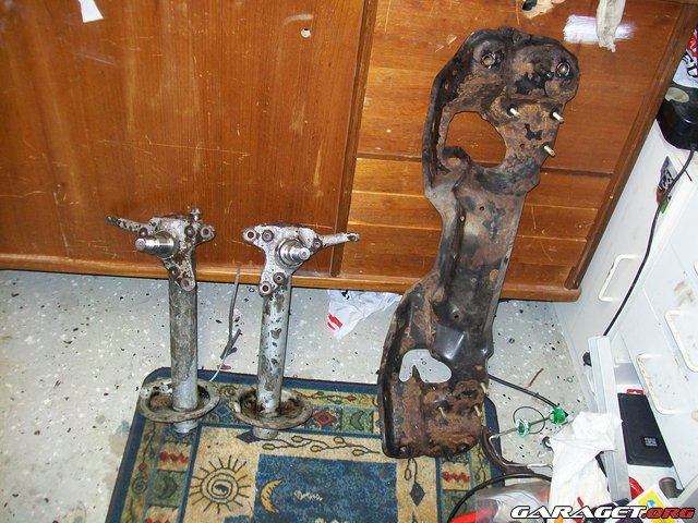

liten update för denna helg tongue
grejat med fjäderben o bröte
stötdämparna ur, men får nog sätta i dom igen i veckan när fjäderbenen ska blästras så att det inte blästras ner i hålen som dom ska vara i tongue

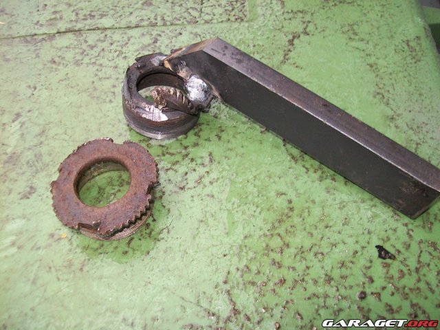

https://www1.garaget.org/gallery/images/183/182654/182654-6215fcf65ac1e50e0be7bc52caa9f422.jpg

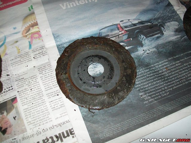

såhär ser muttrarna till dämparna ut efter att vi lossat dom big_smile
https://www1.garaget.org/gallery/images/183/182654/182654-6c62fe281c59328ed1c57ae6006de597.jpg

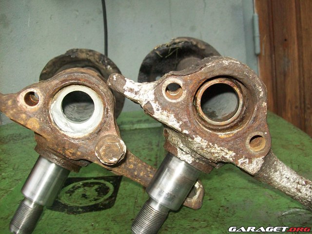

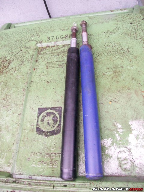

bytte ju även fjäderben i våras vänster sida så nu var ju den stora frågan, vilket ska jag använda, det gamla elr det jag köpte på skroten i våras? tongue båda är i lika bra skick
https://www1.garaget.org/gallery/images/183/182654/182654-fc3f567ef668d180c53221902dc70cd6.jpg
märkte en liten skillnad på dom. det gamla benet är ju från 88 o det nya ja monterade i våras är från en 92a.
dom var inte helt lika dana längst ner i röret där stötdämparen ska ligga o vila, inte för att det spelar någon roll men jag valde att använda det gamla fjäderbenet igen så känns det bäst när det är samma på bägge sidor smile det andra ställer vi undan
Höger är 88 vänster 92

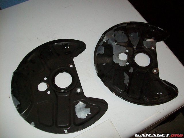

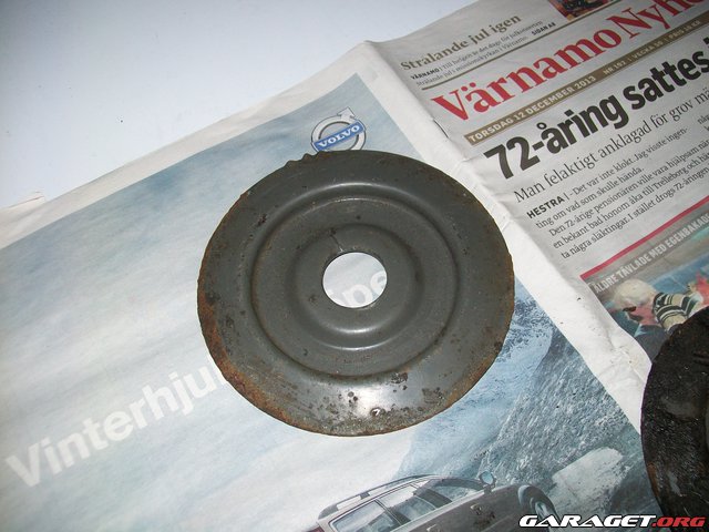

sköldarna får dock målas om då det ser ut som att färgen inte fäste så bra när ja målade dom i början av våren
https://www1.garaget.org/gallery/images/183/182654/182654-d9779c7f14dd9eb6ee778b3ba7e827f6.jpg
den här såg inte så fräsch ut

och detta skickar jag in på blästring imon då det inte får plats i skåpet på pappas jobb tongue
https://www1.garaget.org/gallery/images/183/182654/182654-942bf915f7ed9eb42c4350803244daaf.jpg
det var allt för denna helgen!

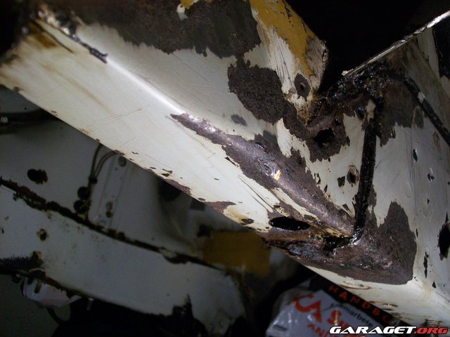

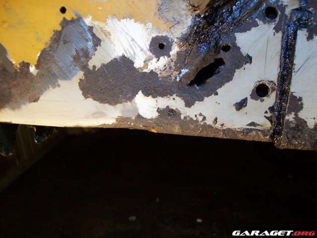

då va det dags för update igen smile
rostinspekterade lite i hjulhuset o rambalken på vänster sida innan tongue
skrapat underredsmassa o torkat rent tongue
https://www1.garaget.org/gallery/images/183/182654/182654-67e15825953fa297e4ce59380550e515.jpg

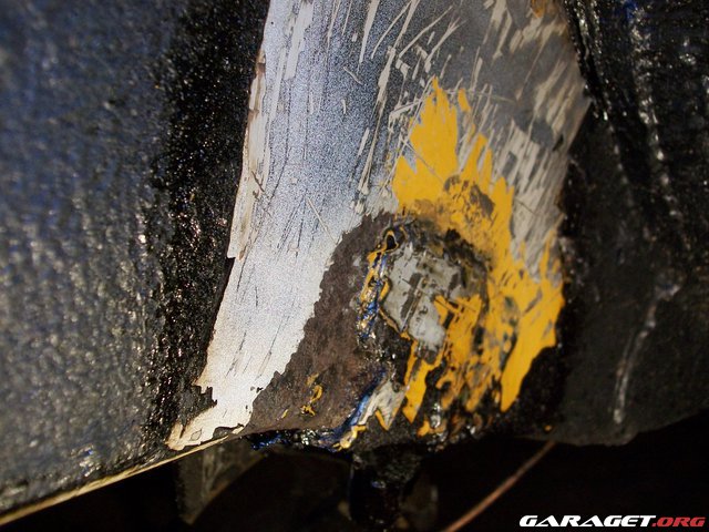

en fusklagning tittade fram bakom massan, det får jag ordna
https://www1.garaget.org/gallery/images/183/182654/182654-56c356795d2129bd58f7a968b55b31cd.jpg

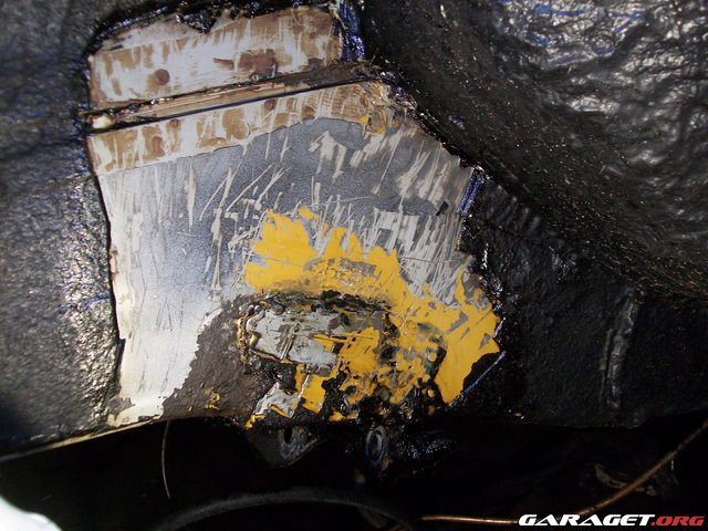

lite o blästra o svetsa
https://www1.garaget.org/gallery/images/183/182654/182654-8f3daf84bc9841f5b887b1923d333566.jpg
blästra, knackat som faan o verkar ej vara genomgående smile
https://www1.garaget.org/gallery/images/183/182654/182654-79d83d1d3a7786cf9afaa2a9b2844923.jpg

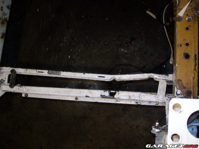

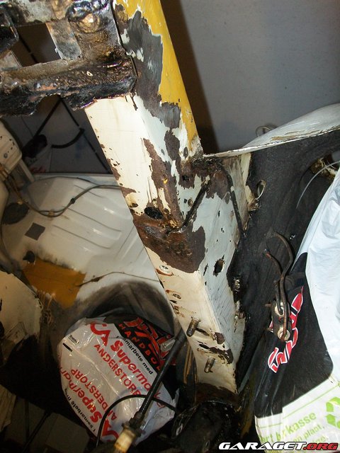

sen skulle ja ju ställa mej lite lätt på kylarbalken som jag gjort på så många andra 740 o 940 för att nå en sak på taket, då vek den ena jävlen sej xD den främre delen har jag ju lagat o den bakre vart tvärslut. knastrar satan i den, skrapade även bort lite body o färg o hela den delen är full med rost
https://www1.garaget.org/gallery/images/183/182654/182654-dd400f7cf1022556ba4c12cf04ca81f7.jpg

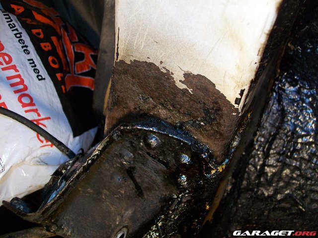

här lossnade det stora kakor, funderade sedan länge på hur man ska laga det på snyggaste sättet och så att det där plastskyddet under motorn passar sen. kom fram till att jag ringer jävla te volvo imon o beställer hem en ny istället om den inte är allt för dyr tongue
https://www1.garaget.org/gallery/images/183/182654/182654-42ead418373d7b7d63b39c4f4e95f211.jpg

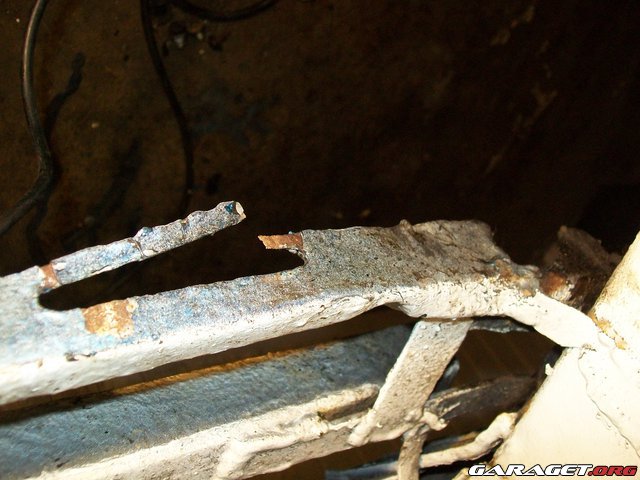

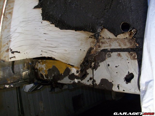

sen blev jag även lite fundersam om bilen vart krockad en gång i tiden? balken här ser sne ut
https://www1.garaget.org/gallery/images/183/182654/182654-5da098bcc2cadc4db3609c8f902a3f54.jpg
under ser det typ ut dom den fått en kyss uppåt
https://www1.garaget.org/gallery/images/183/182654/182654-23d4ad858046fb9121abf4baad4e03e5.jpg
och även här (vilket kameran ej fick med så bra) ser det lite vågigt ut.
https://www1.garaget.org/gallery/images/183/182654/182654-42e3ddd93f8568945279b0264830dad7.jpg
