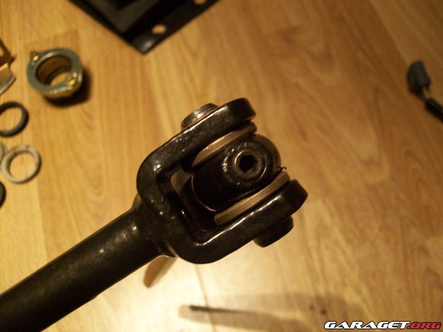

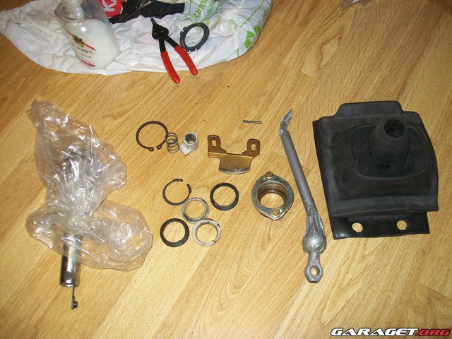

plockat ner spaken i molekyler wink
https://www1.garaget.org/gallery/images/183/182654/182654-6c27dd25ecaec03a67af9d03fa2ec1ab.jpg

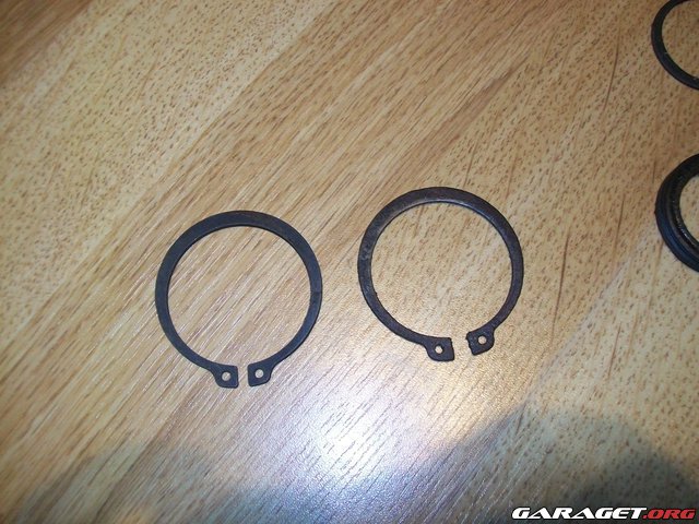

skämmer bort spaken med ny låsring, nya o gamla smile
https://www1.garaget.org/gallery/images/183/182654/182654-5f79c98c04825374ee1b8f1b49cf84db.jpg

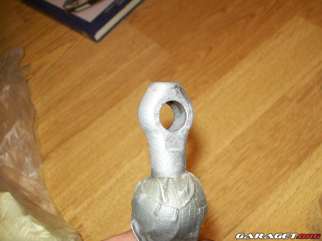

rosten på nedre delen blästras bort tongue
https://www1.garaget.org/gallery/images/183/182654/182654-875eee85dc45689daf2bc4ed9e4b44f4.jpg

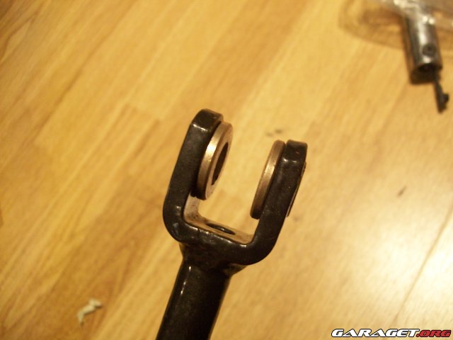

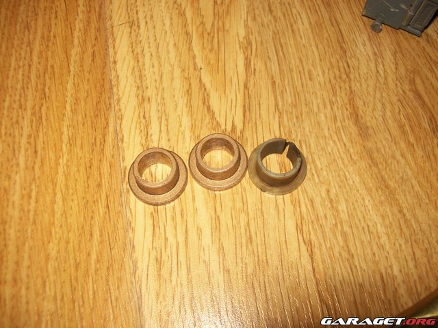

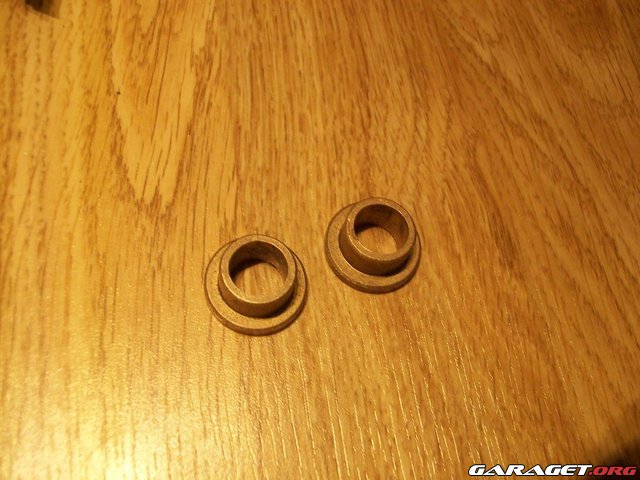

ja o pappa svarvade nya bussningar i mässing till spaken på jobbet big_smile
https://www1.garaget.org/gallery/images/183/182654/182654-03899bb83985cd189e8d29e63f0606b3.jpg
2 nya o 1 gammal cool
https://www1.garaget.org/gallery/images/183/182654/182654-4528b1e263beda7821eef1a148d66202.jpg
tryckt i dom tongue
https://www1.garaget.org/gallery/images/183/182654/182654-79a0ca4ffa19f22426365d12ffb60883.jpg
Så ja, ingen jävla plasta skit här inte!!! big_smile passade perfekt inget glapp alls behövde inte ens ha några o ringar

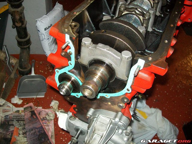

Ny packning big_smile
https://www1.garaget.org/gallery/images/183/182654/182654-3a43295e5486d203331c0112a20809aa.jpg

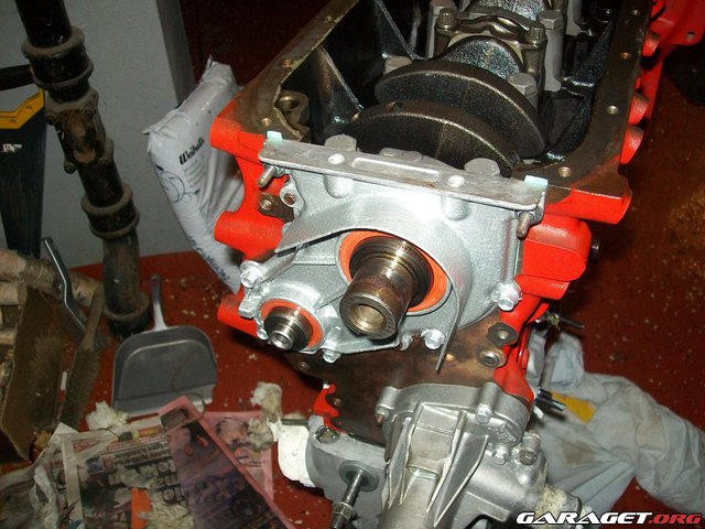

sen monteras den här saken på vad den nu heter med nya packboxar smile
https://www1.garaget.org/gallery/images/183/182654/182654-bf7dc773d994ba1bd9e59d8b4748377a.jpg

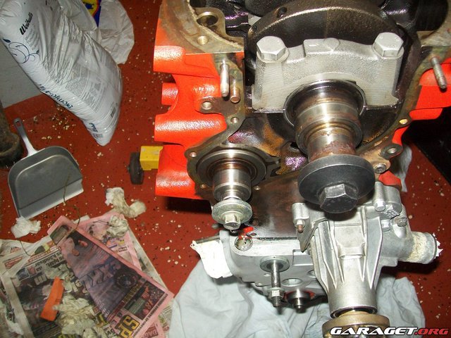

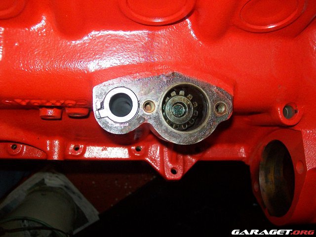

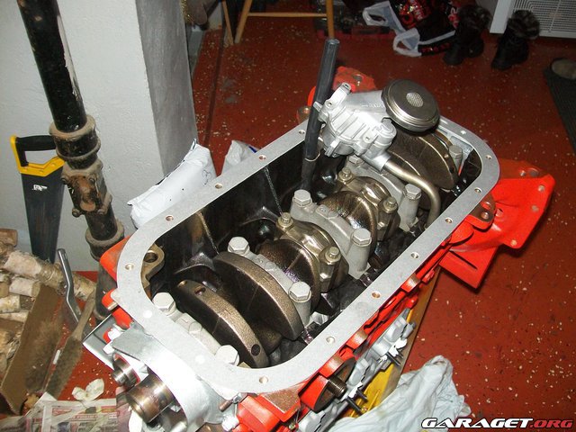

oljepump plockas fram o monteras big_smile
https://www1.garaget.org/gallery/images/183/182654/182654-103c31cf1b8c8d54428918c959d59ccb.jpg

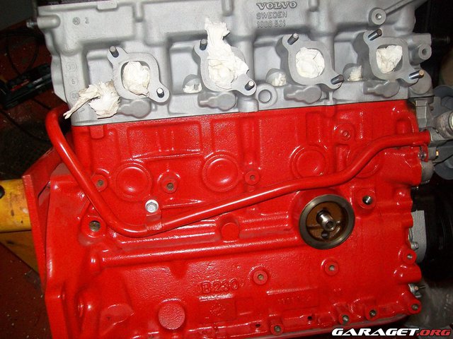

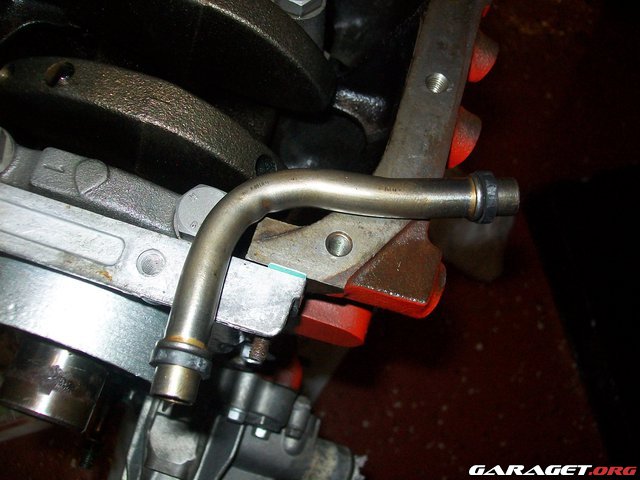

nya tätningsringar på röret till oljepumpen smile
https://www1.garaget.org/gallery/images/183/182654/182654-0396c2d7f3d7e7e53e931d7183eacdc7.jpg
Axeln till pumpen sätts på plats smile
https://www1.garaget.org/gallery/images/183/182654/182654-77126a8883be69aa529127d5ab0f7949.jpg

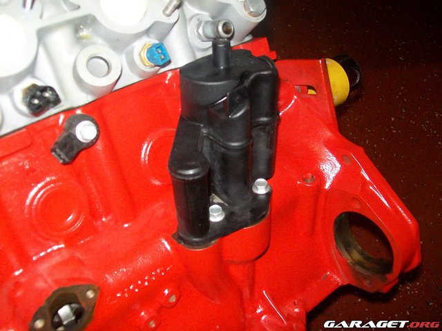

Det svarta huset som jag kallar det monteras också
https://www1.garaget.org/gallery/images/183/182654/182654-eb6cf83c5cda47047e31b54998ff133d.jpg

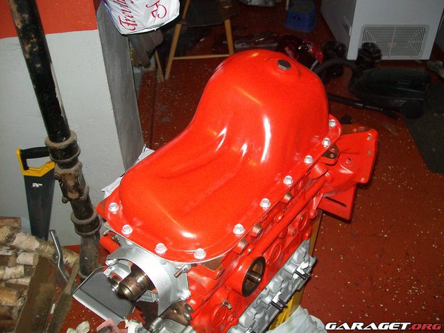

så ja, med pumpen monterad så läggs packningen till tråget på big_smile
https://www1.garaget.org/gallery/images/183/182654/182654-bedb666e8f7b3a37a3bb67413102b234.jpg
sen satt tråget där också cool
https://www1.garaget.org/gallery/images/183/182654/182654-46857d5fed4d5c2029639f77ac0b73a4.jpg

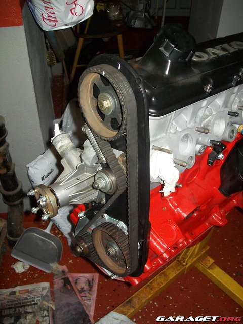

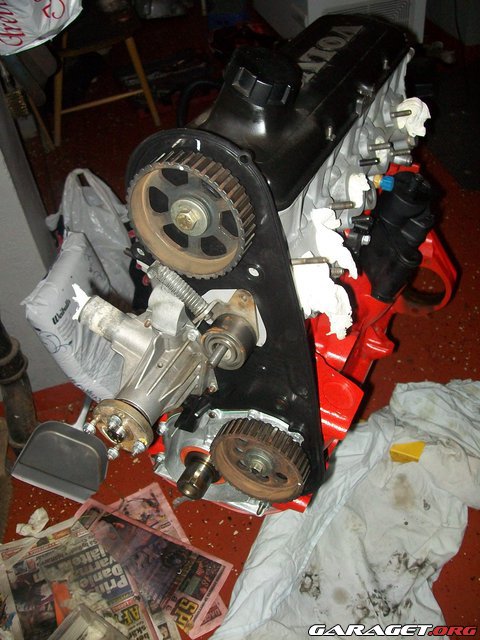

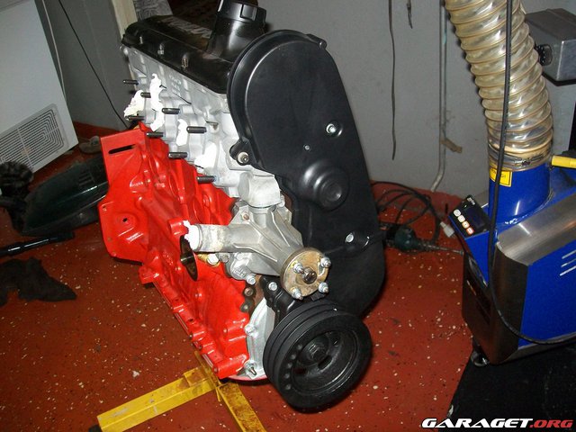

ny bakre kamremskåpa monteras smile och remhjulen också
https://www1.garaget.org/gallery/images/183/182654/182654-988d03035f577aeb919980afb543ee17.jpg

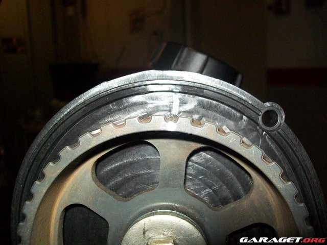

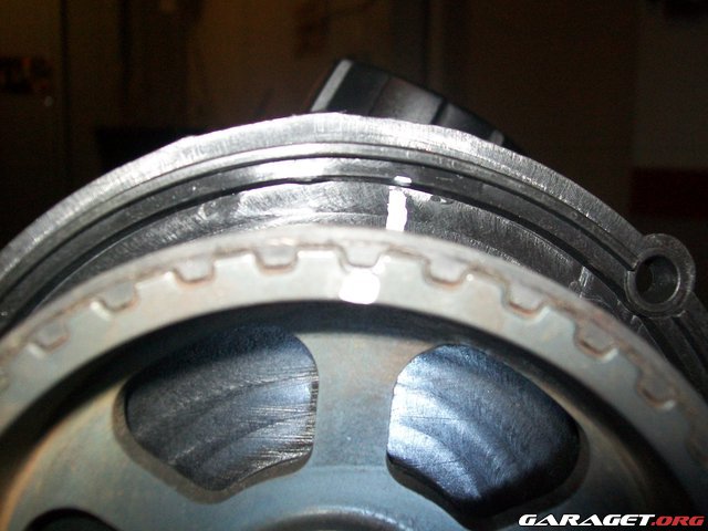

fans ingen markering till kammen så fick sätta dit den gamla bakre kåpan o nolla kammen o montera på den nya o göra ett eget märke tongue
dålig bild menvafaan big_smile
https://www1.garaget.org/gallery/images/183/182654/182654-2c1a2b679e577f35a83f4efdc6769d98.jpg

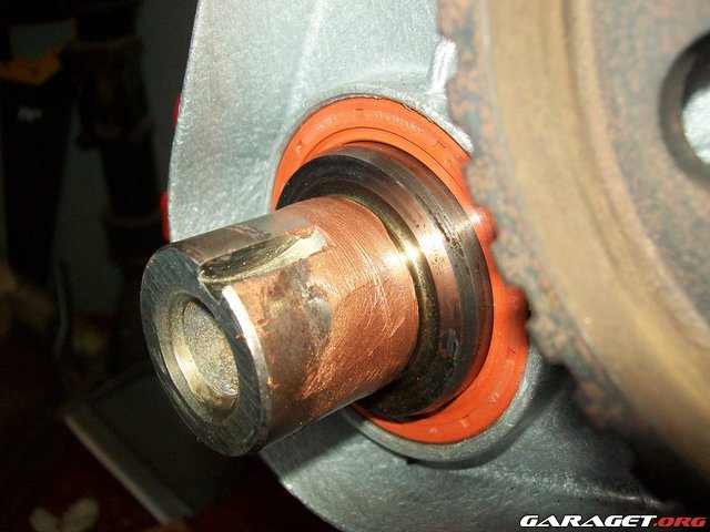

kopparpasta klabbas på där den där saken som kamremmen sitter på på vevaxeln då den satt så jävlig när ju skulle ha bort den i höstas
https://www1.garaget.org/gallery/images/183/182654/182654-c68b35bc0fc6b346a8bd268de6432ba2.jpg

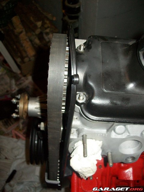

sen till en liten fail då vid monteringen av kamremmen, höll säkert på i 1 timme med den då den alltid ställde sej en halv kugg fel
https://www1.garaget.org/gallery/images/183/182654/182654-9392fbedd667d2f1c58ce2e7b1e74c29.jpg
halv kugg fel
https://www1.garaget.org/gallery/images/183/182654/182654-b95eed44d8f75b32ca86db88c4c9def1.jpg
sen såg jag felet! xD nya blev lite spänning i nya bakre plastkåpan när man monterade den nedre så den böjde sej lite o märket till kamremmen flyttade på sej lite xD böjde man tillbaka kåpan så den va rak igen så stämde den med märket big_smile jaja man lär sej så länge man lever wink
https://www1.garaget.org/gallery/images/183/182654/182654-08da00071f4c89e374fb2dc04ae84747.jpg
sen va kamremskåporna på med nya skruvar big_smile fan så hårda dessa nya var om man jämförde med dom gamla mjuka wink
https://www1.garaget.org/gallery/images/183/182654/182654-e1e244e7465b596fdf7384c96df4dbbe.jpg

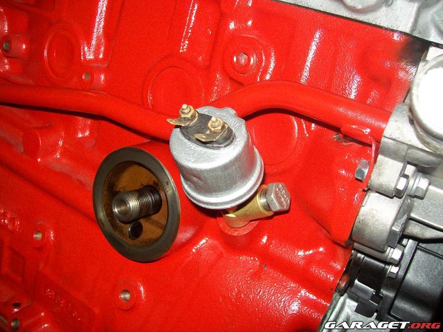

litet hemma bygge till oljetrycksgivaren sätts på plats också
https://www1.garaget.org/gallery/images/183/182654/182654-a6163ba6385b29ce04536f600d9be1c8.jpg

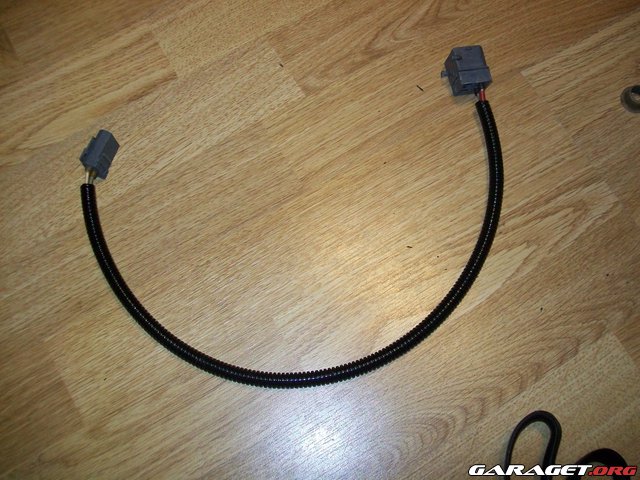

röret till värmepaketet också med ny tätningsring smile
https://www1.garaget.org/gallery/images/183/182654/182654-3c9608493d26d6bbe74b1ebb1e669173.jpg

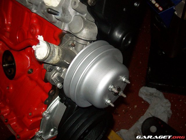

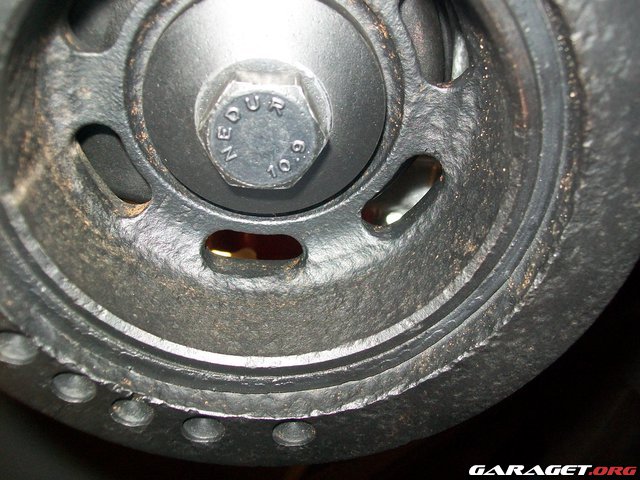

remhjulet skruvas dit smile kom dock på att fläkten ska ju vara här också, aja det tar vi sen wink
https://www1.garaget.org/gallery/images/183/182654/182654-f172c4db521f6d690972df3a00e43112.jpg
ha! jävla skit färg jag måla remhjulet med, redan massa rost på det o det har legat i farmors varma källare i ca 3 månader typ, eller så är det jag som målat för tunt.
https://www1.garaget.org/gallery/images/183/182654/182654-9c4db4b527becec6cabfeb9570991b1d.jpg

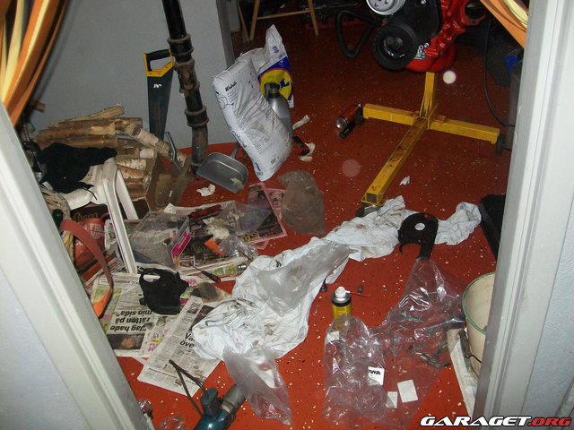

sen va det bara det roliga jobbet kvar, städa farmors källare wink
https://www1.garaget.org/gallery/images/183/182654/182654-7fe8c45bdc3baac968227dea4451c5af.jpg

hmm funkar det med mässings bussningar istället för plast?
Hur mycket tar du för ett par? smile

Ser toppen ut det här big_smile
Det svarta huset som du kallar det är vevhusventilationen wink
ja det funkar lika bra bara att mässingsbussningarna håller mycket mycket längre än plastaskiten wink
haha hade jag haft ett lager med såna så kunde du fått ett par men nu har jag inte det sad men det finns att köpa på internet smile
Jajjamän det vet jag men den har nått speciellt namn jag inte kommer på smile
big_smile big_smile
