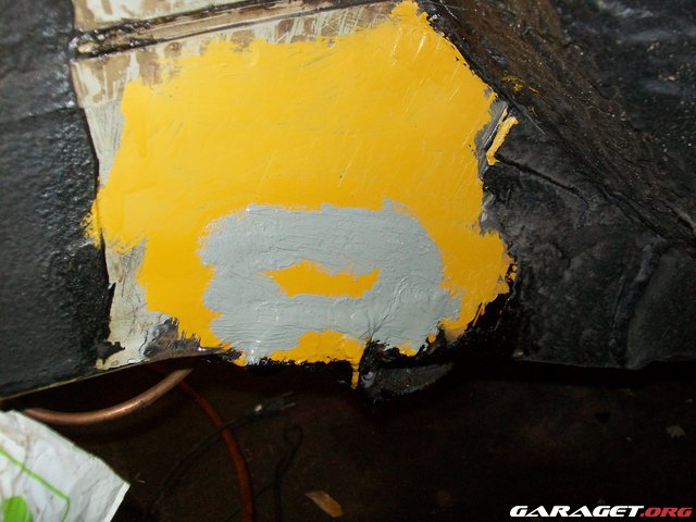

o så nån liten bild igen va de ja wink
klabbat lite med karosserikitt tongue

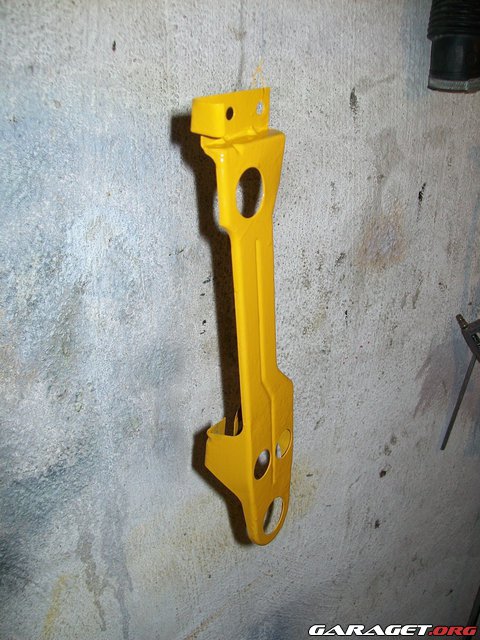

o så lite heligt rostskydd på det hela också wink

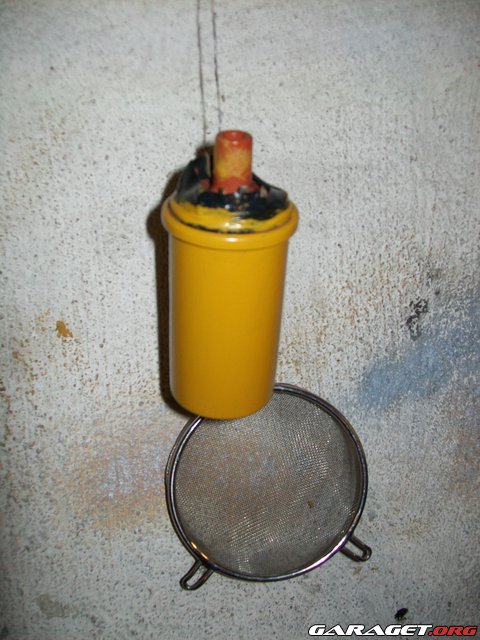

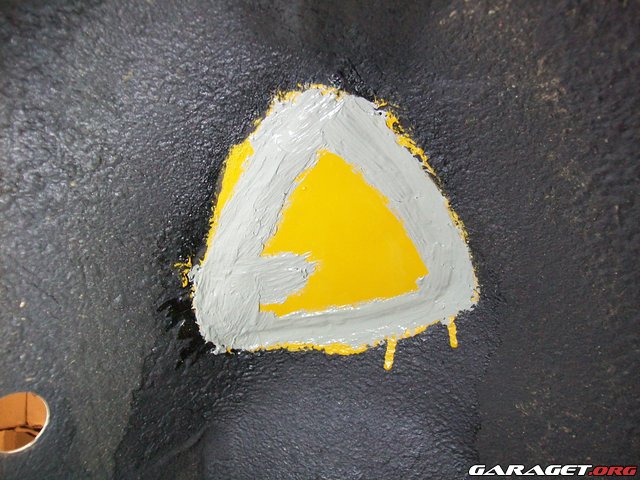

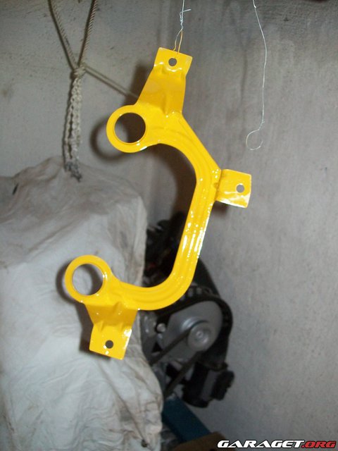

T-gul spole? Helt klart 20hk extra wink
https://www1.garaget.org/gallery/images/183/182654/182654-3ba3b94b5adc4a1d777999f782959788.jpg

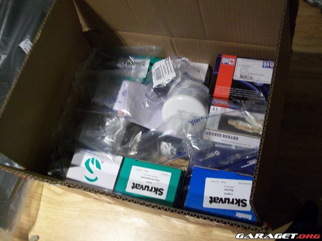

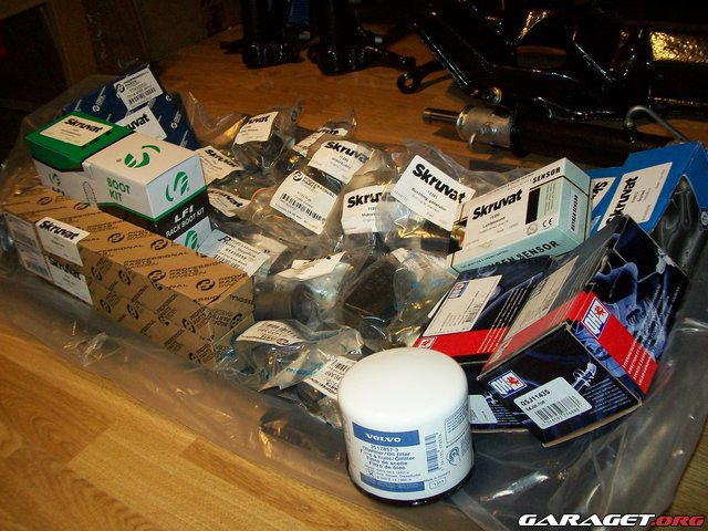

update!

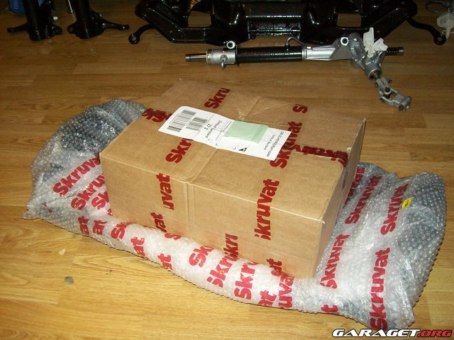

Hämtat paket cool
https://www1.garaget.org/gallery/images/183/182654/182654-f9e5aa6b3c79f7ba4b136ac988c1cfc6.jpg
vad kan det vara för bröte här då? big_smile
https://www1.garaget.org/gallery/images/183/182654/182654-f696738b80b28642af63f06f807cf9ea.jpg
Paketet innehöll:
1 volvo original oljefilter
1 nippel till vevhusventilationen
2 styrleder
2 styrväxeldamasker
3 bussningar som sitter i fästet till generatorn
1 Lambdasond
2 Bussningar länkarm i mororbalk
2 kit länkarmsbussningar
2 bussningar bakre länkarm
2 bussningar krängningshämmare
10 hjulbultar fram
2 motorkuddar
1 hardyskiva
1 gummi fäste växellåda
2 spindelleder
2 inre styrleder
1 skyddsplåt, motor. (plastaskiten som sitter mellan kylarbalken o motorbalken smile )
https://www1.garaget.org/gallery/images/183/182654/182654-f57ebbee53e458fdbf1bd5193b30f5ac.jpg
Så nu blir bilen nog glad igen!! big_smile

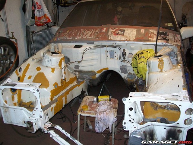

Då va de la update dags igen smile
Har skämt bort motorrummet lite lätt wink

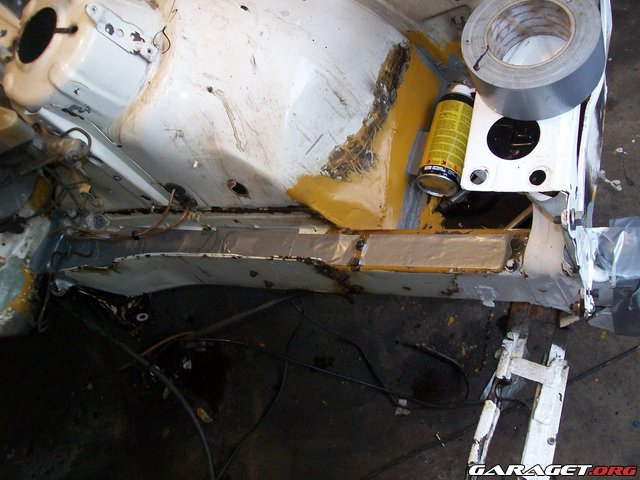

Lite silvertejp måste man ha för att undvika att få in mera skit i balkarna så man slipper skölja dom igen tongue
https://www1.garaget.org/gallery/images/183/182654/182654-1e81200128509e081a14561f0c69641e.jpg
andra sidan också givetvis smile
https://www1.garaget.org/gallery/images/183/182654/182654-75e328c2bd7d7a8518551ba79f69dc9f.jpg

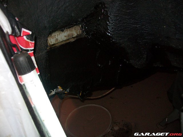

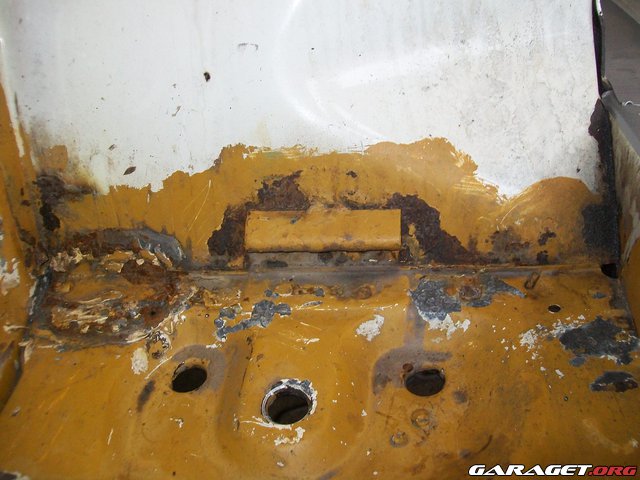

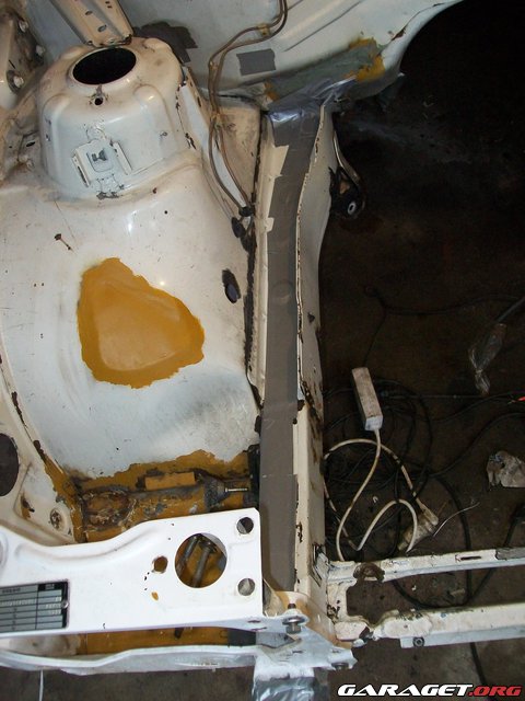

sen skulle jag börja med rosten här, tänkte kapa bort skiten o svetsa nytt då det ser ut att bli lite krångligt o komma åt med blästern.
https://www1.garaget.org/gallery/images/183/182654/182654-f61237b9bff61e5d7ea5d2516da7a0f6.jpg
ser dock funt ut från andra sidan, rosten har ej kommit genom än
https://www1.garaget.org/gallery/images/183/182654/182654-34dd23aea5fc16b2d62b21f9e0747d09.jpg

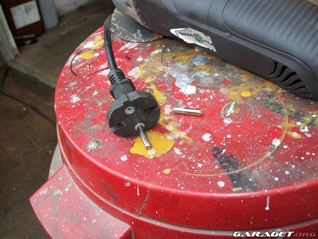

sen när ja skulle ha igång den heliga vinkelslipen så gick stickproppen sönder lol får byta kontakten i veckan wink

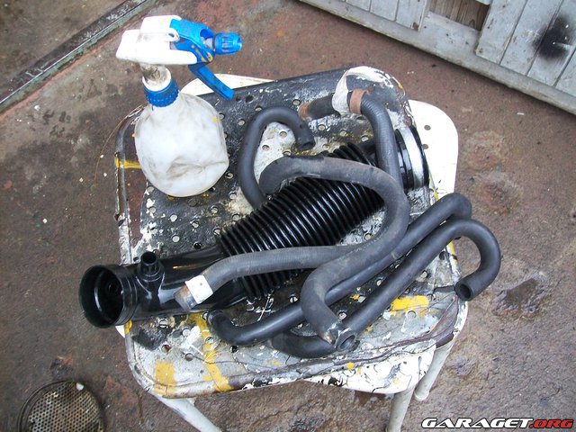

Tog o tvätta lite slangar istället smile
https://www1.garaget.org/gallery/images/183/182654/182654-3e4bb7fb98556aa69542ff99ab8370cf.jpg

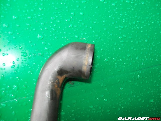

slangen till vevhusvetilationen va dock sprucken så jag så den slängde ja istället, får beställa ny på volvo i veckan
https://www1.garaget.org/gallery/images/183/182654/182654-b85713788f75e49d131703dae7f56ab3.jpg
Skotorken fick torka mina slangar big_smile big_smile
https://www1.garaget.org/gallery/images/183/182654/182654-b7e9d51b8cc460a12263b56405194f98.jpg

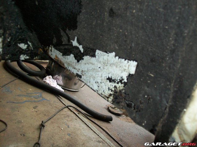

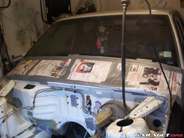

sen maskera ja här också så det inte kommer ner massa skit o sånt här, har redan satt sej massa sand o skit i fettet på torkarmekanism-skiten så den får ja ta o tvätta av igen.
https://www1.garaget.org/gallery/images/183/182654/182654-9227acf3f868f1ec80a20e4ad2d0fd1b.jpg

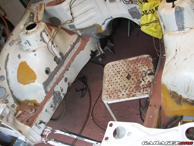

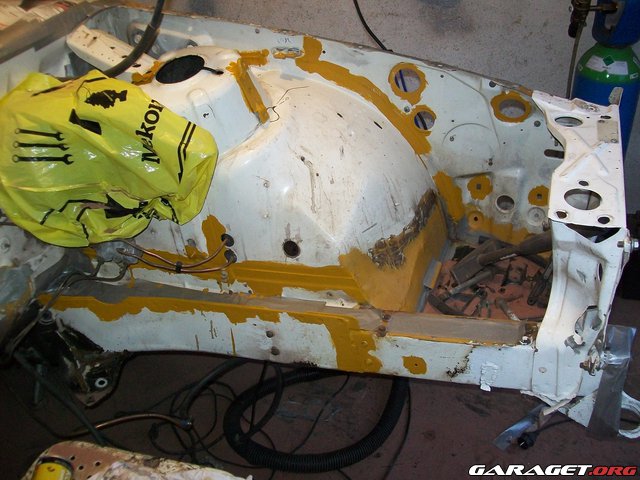

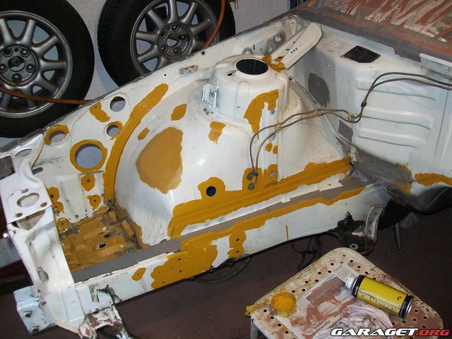

Sen jävlar blästra jag bort all rost i motorrummet big_smile tror jag ska dammsuga bort all sand riktigt noga imon o se om jag missat på nått ställe tongue smet dock in lite sand i balkarna ändå, så blir o sköja ur dom ien när det är färdigblästrat wink
https://www1.garaget.org/gallery/images/183/182654/182654-198ddfa0e8e59b45057fc859bfd2e20d.jpg

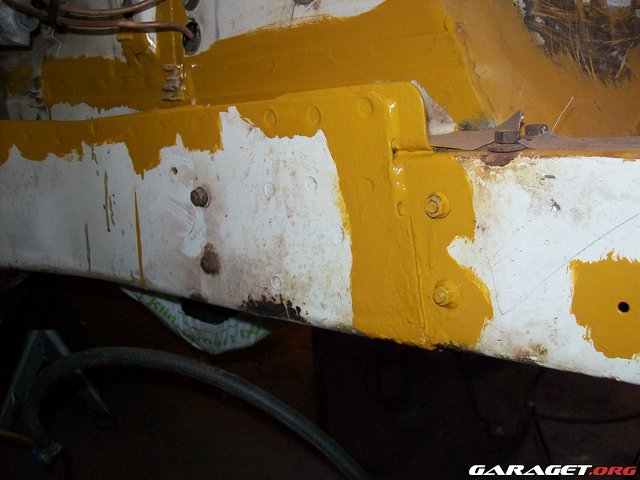

3 lager epoxy penslades på på allt nyblästrat tongue
https://www1.garaget.org/gallery/images/183/182654/182654-76a2d75a434485bc11195eb390809d57.jpg
https://www1.garaget.org/gallery/images/183/182654/182654-9c8ea6f5d02c353486dd65a541d935bb.jpg
https://www1.garaget.org/gallery/images/183/182654/182654-5f1e609bae04a1e5244e4b8981b7d54f.jpg
målade 2 lager hammarlack på lagningen länkarmsfäste på balken, satt ju så gott där också o orka inte resa mej så målade lite på balken o lite på golvet ocskå bara för att wink
https://www1.garaget.org/gallery/images/183/182654/182654-f825af5507fd79ffbc285d7f0ca6fc04.jpg

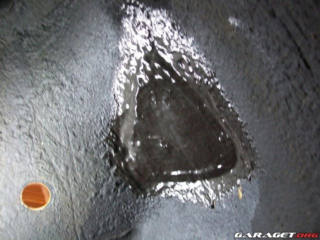

o 2 lager där jag svetsa i veckan också. nu ska det bara sprayas på underredsmassa på det hela så ska det nog inte rosta  wink

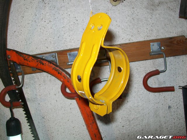

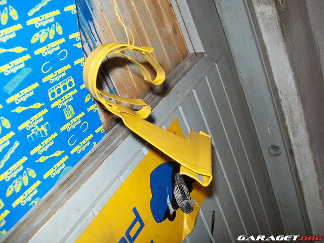

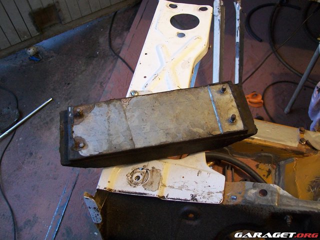

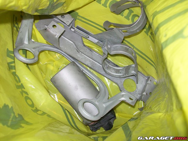

alltid undrat vad dessa 4 muttrar är till, så tog bort dom o då ramla nått löst i balken så körde in armen
https://www1.garaget.org/gallery/images/183/182654/182654-645cc5bb580fd0c3dec66c57b4d8ee06.jpg
o fick ut denna tunga vikten, vad gör den för nytta? ska ha bort den andra också men skruvarna bara snurrar med så får bli att kapa bort skruvarna o hämta nya på skroten. nu kommer man iaf åt änu bättre med högtryckstvätten i balken
https://www1.garaget.org/gallery/images/183/182654/182654-2bc46f16f5e5129c37d79b1968105d84.jpg

Tror de kallas för svängdämpare och ska motverka vibrationer. Sitter en till på torpedväggen också

Ja det är svängdämpare och tar du bort dom kommer du få vibrationer i ratten sen.. Kanske inte är så värt att ta bort dom om du kommer åka mycket i bilen wink

Mycket bra jobbat, glöm inte sätta dit svängdämparna:)

Dom ska dit igen, var bara nyfiken på va det var för skit big_smile ska skölja balkarna en gång till bara med dom borta smile

Nej då dom ska dit igen ska bara skölja balkarna en extra gång wink
