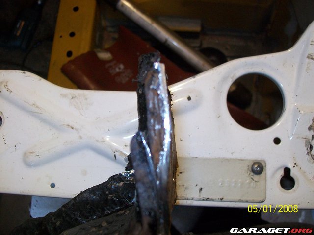

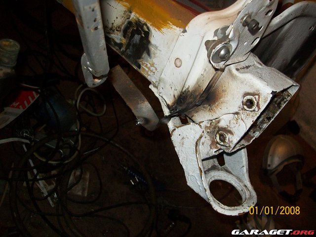

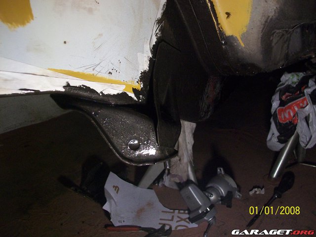

skulle ta bort det sista av kylarbalken så borrade bort svetsarna, men den satt som helvete ändå spå kapade bort skiten cool
https://www1.garaget.org/gallery/images/183/182654/182654-f0f014955f71c7eaddcaf5c807d095ae.jpg
sådärja
https://www1.garaget.org/gallery/images/183/182654/182654-f89bd1343b18ca31b23c37e4266f09d9.jpg
va fin liten bit
https://www1.garaget.org/gallery/images/183/182654/182654-8f7abdf2b5e59edb9534c434bb5c02fe.jpg

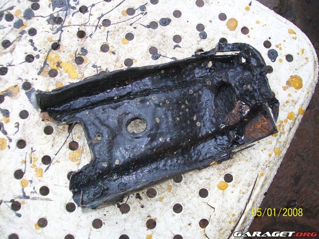

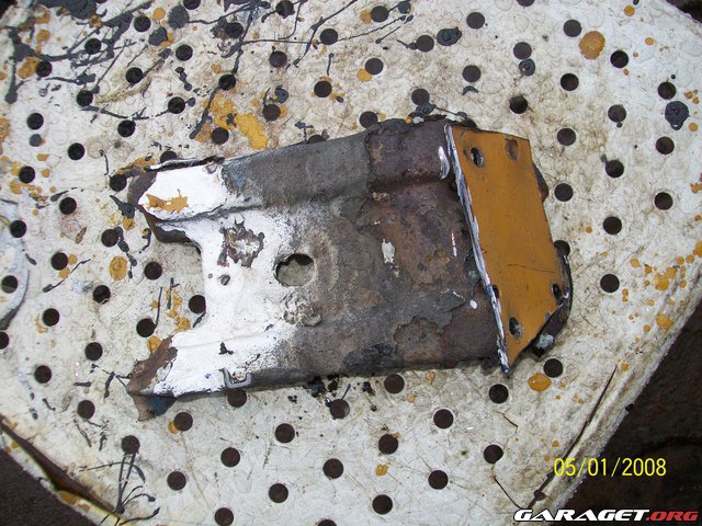

satan va rostigt det va mellan batterihyllan o balken, va nog lika bra att ja kapade skiten wink
https://www1.garaget.org/gallery/images/183/182654/182654-05e262f2aef0097a6f30724345dccd24.jpg

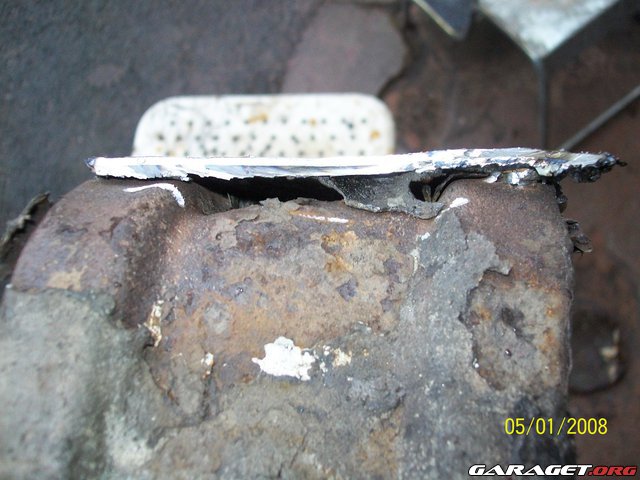

en redig gravrostkaka tongue
https://www1.garaget.org/gallery/images/183/182654/182654-a042b013e5f206cfa2618f6d07539e13.jpg

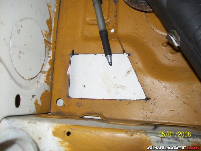

dags o lägga igen hålet i batterihyllan som blev efter kapningen tongue

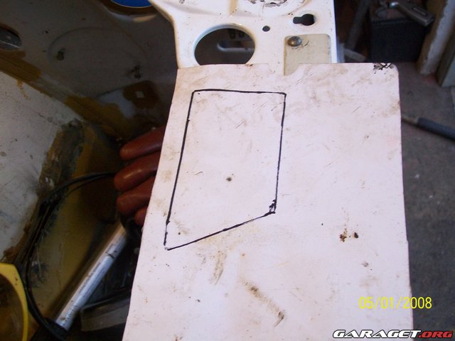

gör en mall
https://www1.garaget.org/gallery/images/183/182654/182654-c6737585f1c1dda8c910508b56746119.jpg
såja
https://www1.garaget.org/gallery/images/183/182654/182654-97b2f2d82e29b1aa4f0c25d55bf078ef.jpg

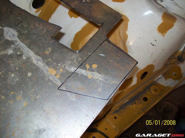

o så rita ut den på nya plåten också
https://www1.garaget.org/gallery/images/183/182654/182654-08dd60bbb758e42631eb2de627828c8b.jpg

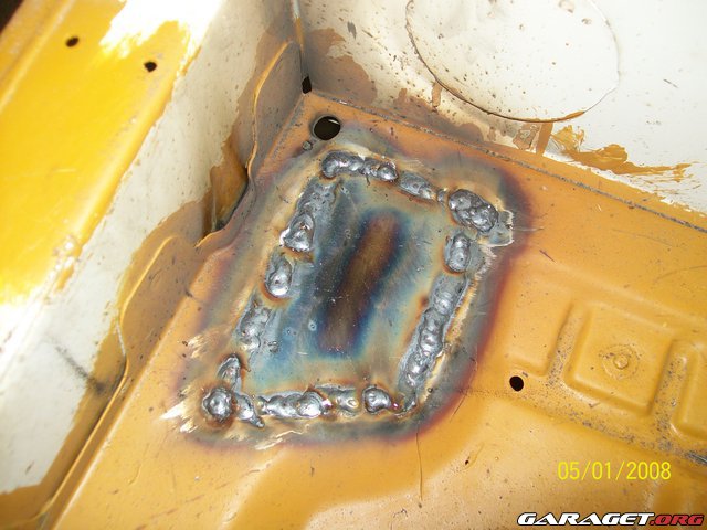

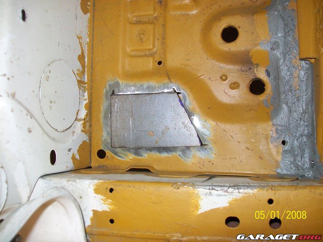

provmonterar nya biten, perfekt big_smile
https://www1.garaget.org/gallery/images/183/182654/182654-b805080f83d5ad8b2137c47115247554.jpg
o så bränner vi dit den cool
https://www1.garaget.org/gallery/images/183/182654/182654-bdd88e03aba547820e0e3d5a5883b68b.jpg
o slipar ner svetsen

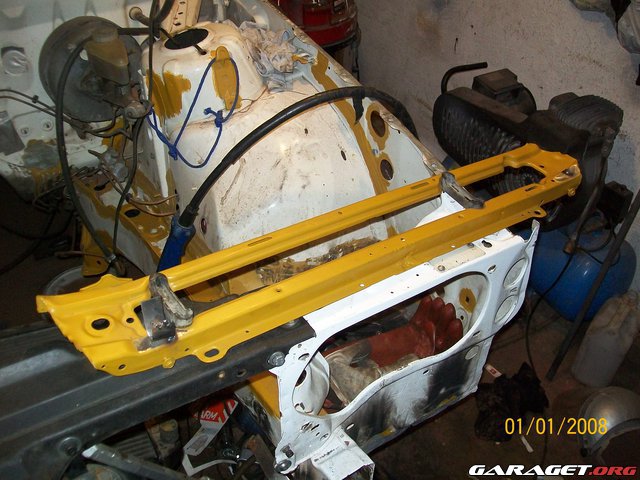

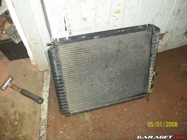

sen tänkte jag sätta din kylarbalken men det gick åt helvete.
lite bilder iaf

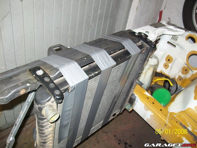

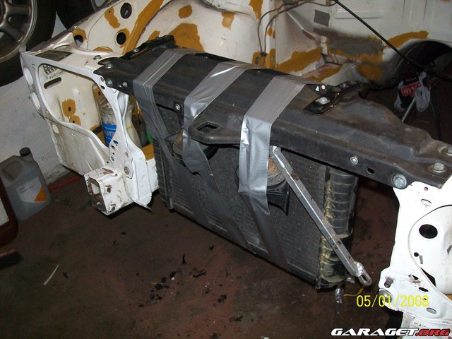

plockade fram mitt gamla kyl o hade det
https://www1.garaget.org/gallery/images/183/182654/182654-1109098e7fd98da06257f890d72dd6d2.jpg
tejpade fast skiten där det ska vara
https://www1.garaget.org/gallery/images/183/182654/182654-e6b37d05b41fee97be495e0722da3118.jpg
https://www1.garaget.org/gallery/images/183/182654/182654-74596a41f4ee95437a964f6ab2eb4b5e.jpg
sen så tryckte jag upp balken o försökte fästa den lite iaf vilket inte gick så bra, sen när ja fått fast den lite så var den helt sne o satt jävligt långt ner,har inte en aning om hur högt upp den ska sitta trodde det bara var att trycka dit skiten o sätta fast den. tänkte man kanske kunde böja den till rätta men det kändes jävligt tattigt o oseriöst o böja den till rätta när jag gjort allt annan så bra. såg förjävligt ut också. Så tog det enda rätta beslutet! Beställer hem en ny från volvo på måndag istället cool
denna lägger vi undan kan alltid vara bra att ha iaf smile

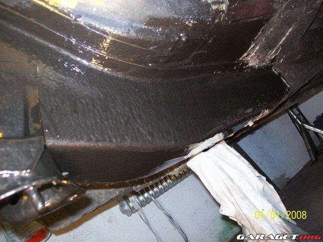

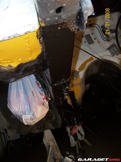

målade undersidan av ramben o balkar som jag blästrat o hållt på med
https://www1.garaget.org/gallery/images/183/182654/182654-2e5bb6de64e279a24919676857c4fca1.jpg
lite underredsmassa på detta sen jävlar
https://www1.garaget.org/gallery/images/183/182654/182654-68dd5fc6098f6b8128719a80904ec401.jpg
https://www1.garaget.org/gallery/images/183/182654/182654-e0c709f1d38bf25cbf1f3eb2a1823460.jpg
https://www1.garaget.org/gallery/images/183/182654/182654-2807c2718497f7bf343da988e8f9fdc4.jpg
andra sidan
https://www1.garaget.org/gallery/images/183/182654/182654-4e77eeda547055a1472c8a8de0cc4432.jpg

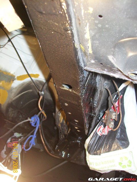

update dags igen big_smile

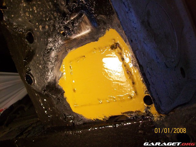

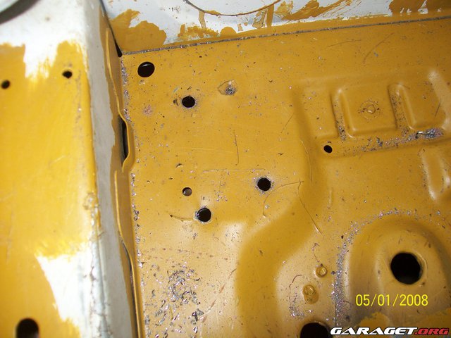

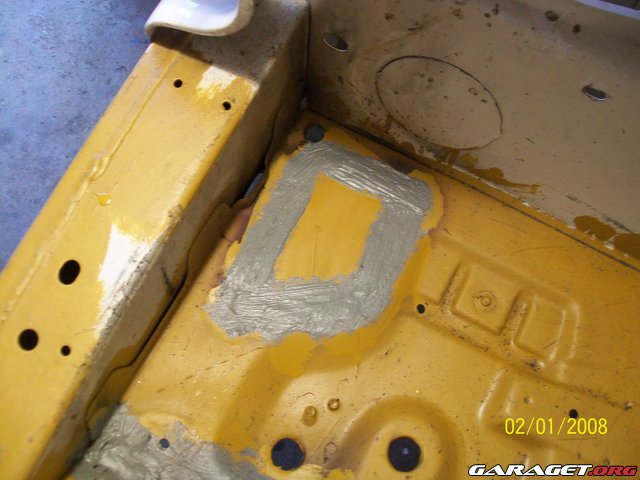

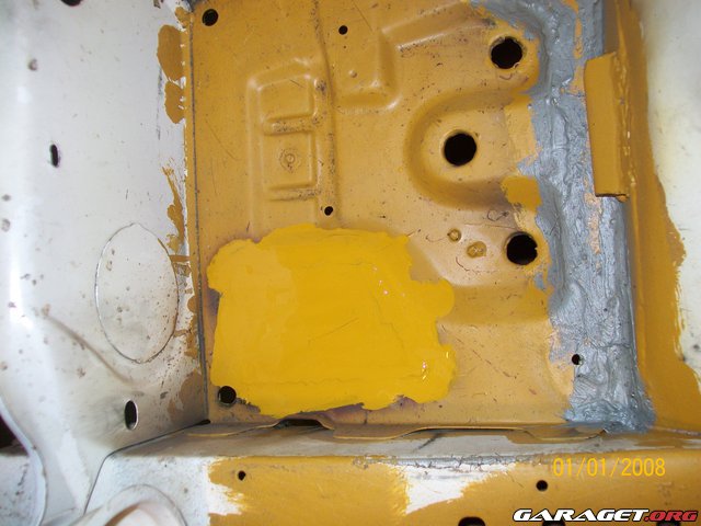

Penslat på karosserikit på svetsningen där batterit ska vara, undersidan får vänta tills jag fått dit ny kylarbalk
https://www1.garaget.org/gallery/images/183/182654/182654-1302fd367d8e57e462a0889d3d5fdaaa.jpg

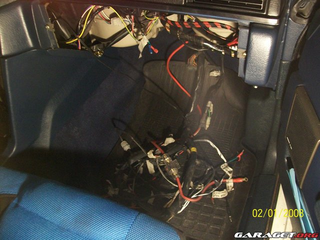

la tillbaka mattan o den inredningen som ja montera bort för att få bort mattan wink
https://www1.garaget.org/gallery/images/183/182654/182654-1fdda1ccb47c140679edd352db2f4eaa.jpg
nymålat big_smile

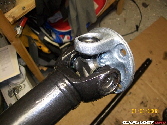

givetvis var ja ju tvungen att sätta ihop den också cool

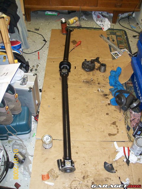

Nytt bakre knutkors
https://www1.garaget.org/gallery/images/183/182654/182654-1108cd505f397ffbf41bc287ab5b13e1.jpg
O nytt främre cool
https://www1.garaget.org/gallery/images/183/182654/182654-23fead332be06388f21763436ef66a9b.jpg

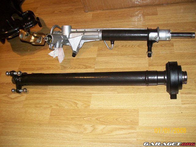

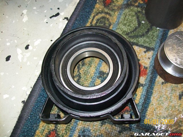

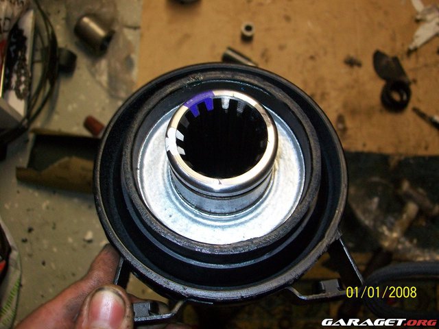

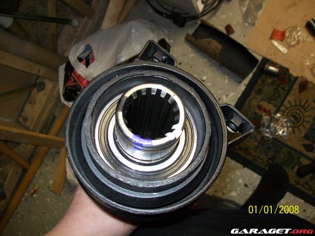

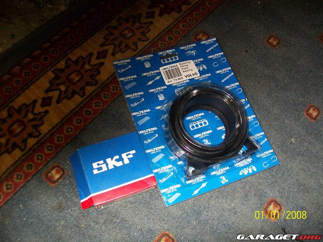

Sen plocka ja fram nya stödlagret o lager som ja köpte i augusti då det gick åka högst 2 personer innan det vibrerade så in i helvete men blev aldrig av att ja bytte det då.
https://www1.garaget.org/gallery/images/183/182654/182654-2ee22604b2bc76b99ddb752fde88e95f.jpg
i med nya lagret big_smile
https://www1.garaget.org/gallery/images/183/182654/182654-3e922141e77efaf0a81390e3c9fc977a.jpg
o på med skiten wink
https://www1.garaget.org/gallery/images/183/182654/182654-3c6f42babb5df8be068c333b763735af.jpg
o så främre skyddsringen också tongue
https://www1.garaget.org/gallery/images/183/182654/182654-a209b3d2a14f926b6e06570ba5fa668c.jpg
kunde givetvis inte låta bli att trycka ihop den, kommer bli fint sen wink
https://www1.garaget.org/gallery/images/183/182654/182654-d7266ceca14bafeee5f00eb98d964439.jpg

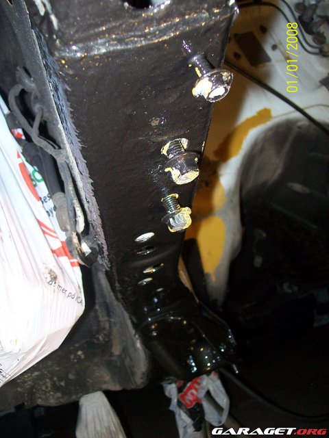

nya rostfria skruvar också tongue
https://www1.garaget.org/gallery/images/183/182654/182654-dec687b618281f4abbf0016afad1f969.jpg

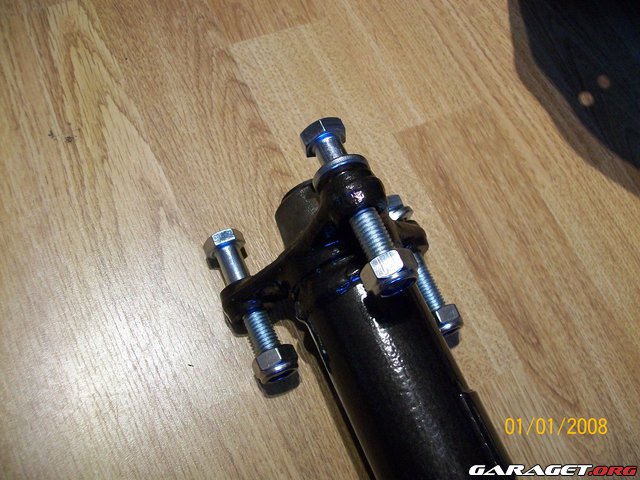

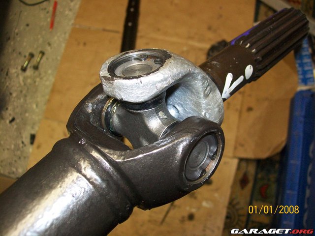

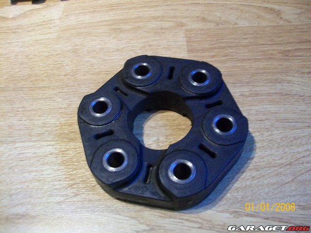

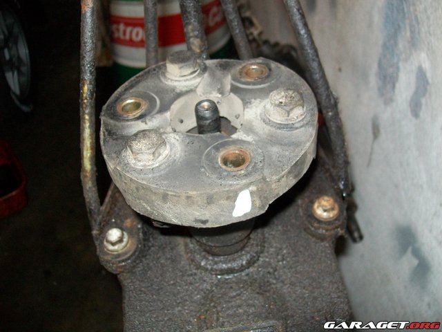

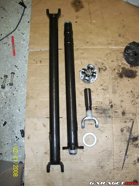

hur monterar man denna RÄTT sen? fins inte en enda märkning på den. vet bara att skruvarna till kardanen ska sitta i hålen längst till vänster o i växellådan längst till höger. räcker det kanske?
https://www1.garaget.org/gallery/images/183/182654/182654-98ba5fad8de4083fe83328ff2e8e461a.jpg

#3837
Här har du en bild till hardyskivan som kan underlätta lite smile
http://forumbilder.se/images/1b0200874906A5203.jpg
nämen se där ja tackar big_smile
då var min gamla hardyskiva felmonterad då?
för på bilden sitter ju kardanen i de vänstra fästena o på min så satt hardyskivan fast i medbringaren i de vänstra tongue
https://www1.garaget.org/gallery/images/183/182654/182654-0e947c43a6b14b46da42dfb8deafda4f.jpg
