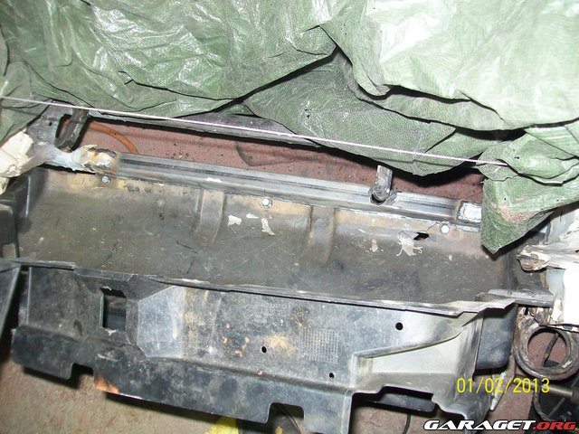

update på dagens arbete.
idag har ja gjort iordning kylarbalken tongue

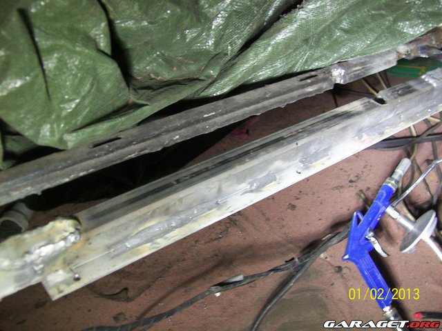

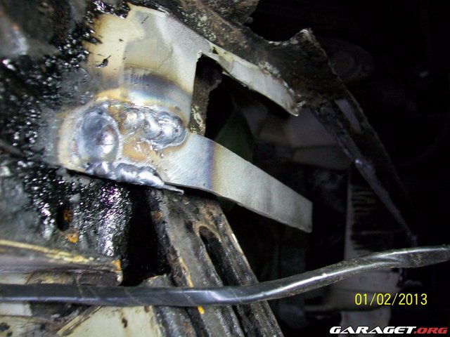

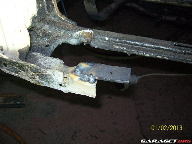

började med att svetsa fast en lite tjockare plåt såhär
https://www1.garaget.org/gallery/images/183/182654/182654-2dc192469397beee48c34eb1cf9f7963.jpg
samma även på andra sidan. brände på som satan me svetsa tongue
https://www1.garaget.org/gallery/images/183/182654/182654-9d62b9480e3a0e31bd58c377387368e2.jpg

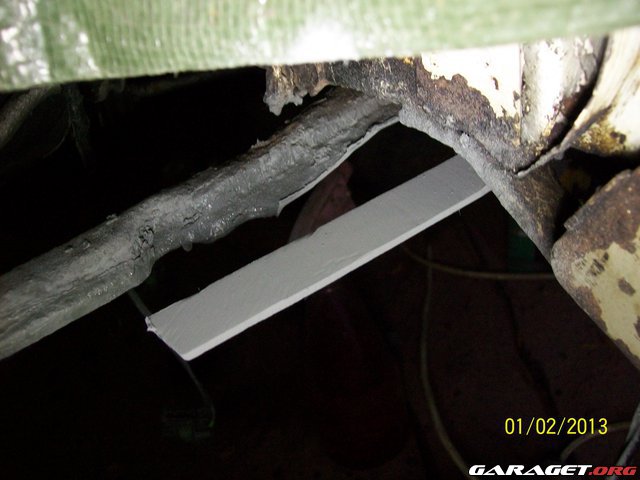

så ser det ut
https://www1.garaget.org/gallery/images/183/182654/182654-75cfaab4f49e93f0038fb154fe6eed09.jpg

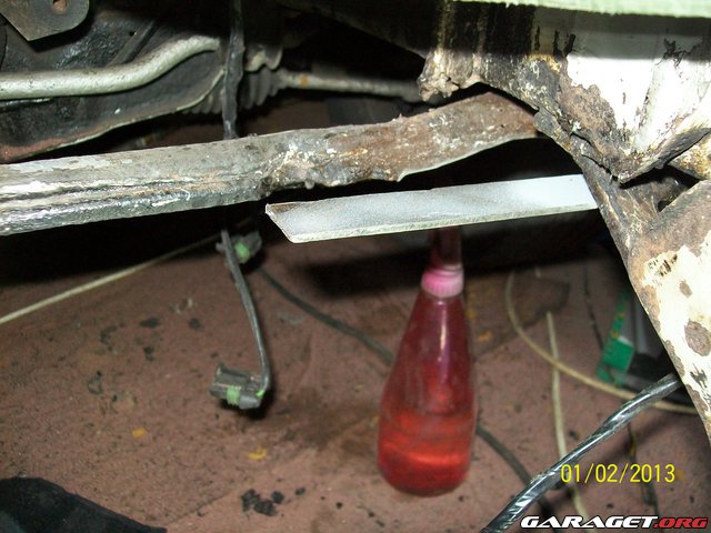

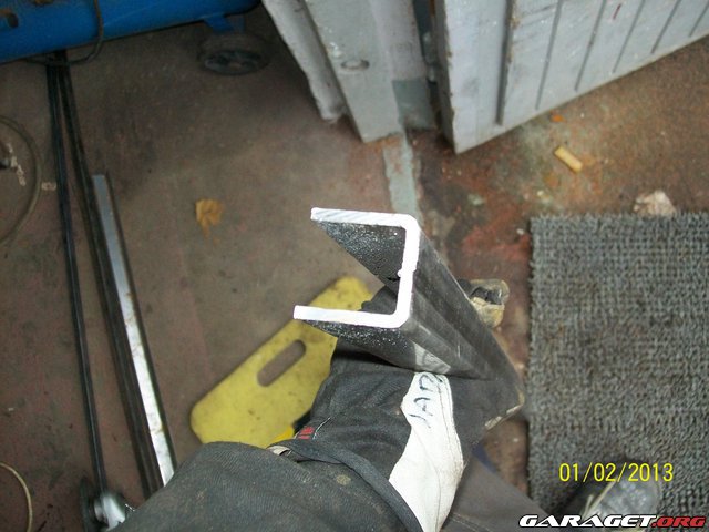

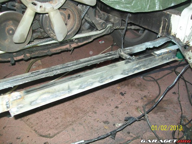

sen mätte ja lite o kapade till ett vinkeljärn pappa hade ordnat till mej smile
https://www1.garaget.org/gallery/images/183/182654/182654-24170dd41db45ed05ddf0be9b7bd35ca.jpg
körde även på lite zink där sålänge, de som e så bra med de är ju att det går att svetsa igenom
https://www1.garaget.org/gallery/images/183/182654/182654-8d86d4ca6d8ff6dc7ed34e912698457c.jpg
så ja! svetsat dit vinkeljärnet big_smile

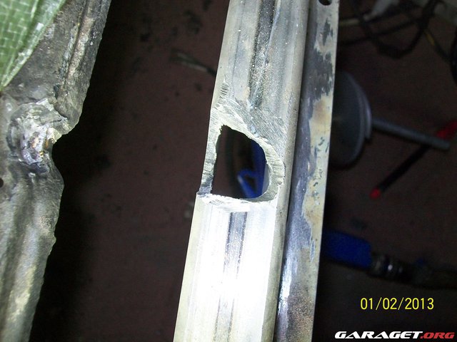

provmontera plasten o borrade nya hål i den nya balken så man kan skruva fast plasten i tongue
https://www1.garaget.org/gallery/images/183/182654/182654-d55682fcf5cf7e922497739d867f73c9.jpg
så ser det ut där den där "plast foten" till kylet ska stå
https://www1.garaget.org/gallery/images/183/182654/182654-c627d41e480d352dffb8fc404038b14a.jpg
blev förjävla bra tycker ja big_smile

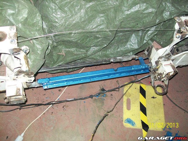

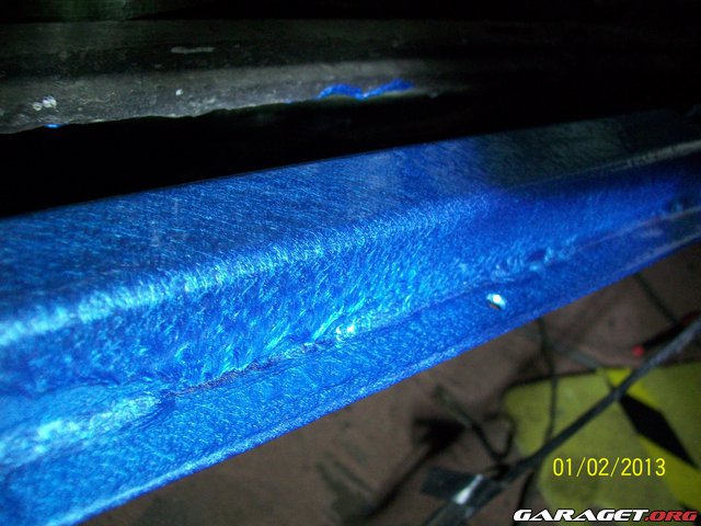

o så på med lite redigt hammarlack så de skyddar fin fint smile
https://www1.garaget.org/gallery/images/183/182654/182654-a4c077f892915bf743d988c20f1db653.jpg
frän den blir när den torkat
https://www1.garaget.org/gallery/images/183/182654/182654-ec1bb5a2fc4e8c9ab2303e80da1d29ae.jpg

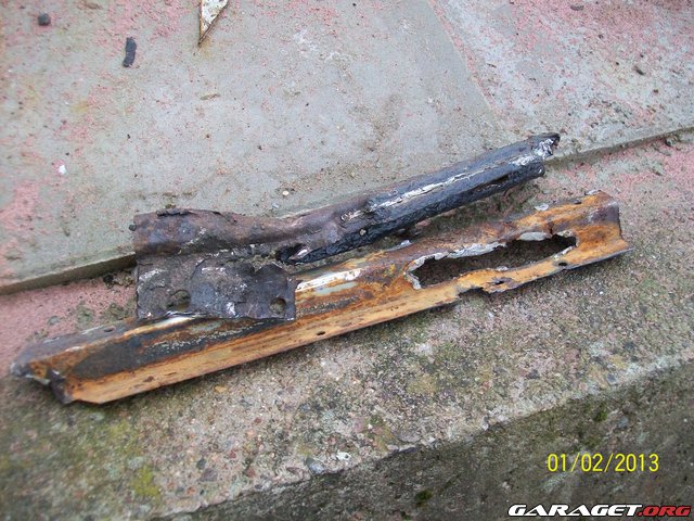

de som var kvar av den gamla balken lol
https://www1.garaget.org/gallery/images/183/182654/182654-eaad317ffdb3220261b5582b95926f94.jpg
