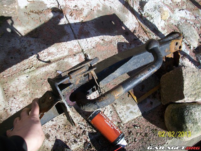

lärde mej hur man fäller in kroken på mitt drag te bilen, den va ju rätt frän ändå smile
https://www1.garaget.org/gallery/images/183/182654/182654-74ee24c32b8942d6047af58b4b52ce22.jpg

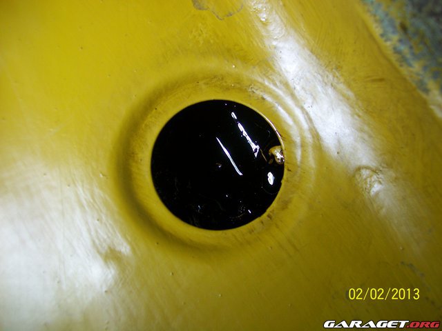

sen gjorde ja rent balken under "bakgolvet" elr va man nu ska säga o hålrums behandlade den tongue
https://www1.garaget.org/gallery/images/183/182654/182654-b759f034a10291b9564bb7b10f08eefa.jpg

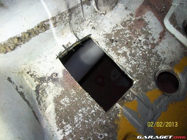

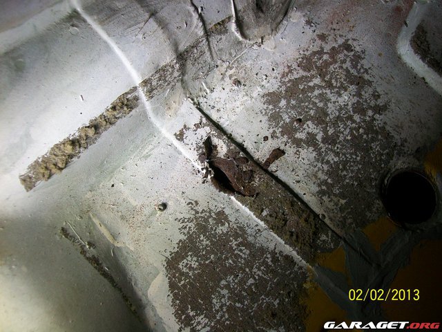

sen skulle ja göra samma sak på andra sidan men hittade ett rosthål som hindra mej...
https://www1.garaget.org/gallery/images/183/182654/182654-11bdf1d18004597ebb86e9d6b2897695.jpg
jaojaoo de e bara börja laga!
kapa bort de dåliga
https://www1.garaget.org/gallery/images/183/182654/182654-7db8af012f4b816fb1c386e896d11d15.jpg
såjaaa! big_smile
https://www1.garaget.org/gallery/images/183/182654/182654-bc4ed34f15bfbe15a8003194cbb034de.jpg

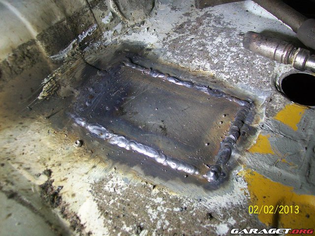

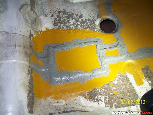

sen slippa ja ner svetsen lite o rostskydda, tänkte ja skulle kitta imon om de torkat ordentligt
https://www1.garaget.org/gallery/images/183/182654/182654-9e7c4d12f50cb6663609a857d288a87c.jpg

#937
Dina svetsar blir bättre och bättre, fast du har ju å andra sidan haft gott om tid på dig att öva också wink

jaha tackar tackar big_smile hehe ja har haft mycket tid ja smile
dock tyckte ja inte svetsen gick så värst bra idag som den brukar, men de kanske kan ha vart för att de var lite original karroserikit kvar där ja svetsa som e svårt o få bort helt tongue

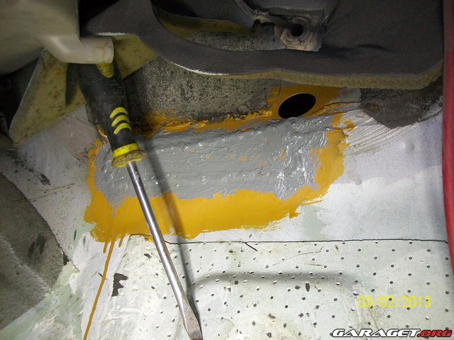

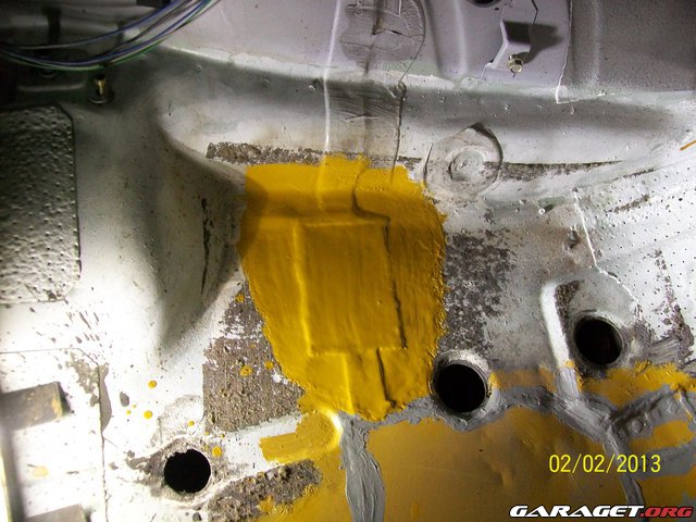

inte gjort så mycket idag men kittat lite iaf
lagningen i golvet ja gjorde igår nu klar
https://www1.garaget.org/gallery/images/183/182654/182654-51149fc53b7e7da7a68b1095ad54bf1f.jpg
kitta även där de va hål ut i motorrummet tongue
https://www1.garaget.org/gallery/images/183/182654/182654-f5a04ab2410c3b8c4cb26d269fc4e64c.jpg
o de va allt för denna helg wink
