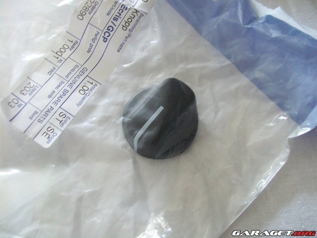

idag kom det 2 paket big_smile ett från volvo o de andra från en på tradera smile
https://www1.garaget.org/gallery/images/183/182654/182654-4774f7f2f36d80cc46017929d4cc1ae3.jpg
paketet från volvo:
ny "ratt" till värme reglaget. den sätter jag dit när jag plockat isär värmereglaget o gjort rent det smile

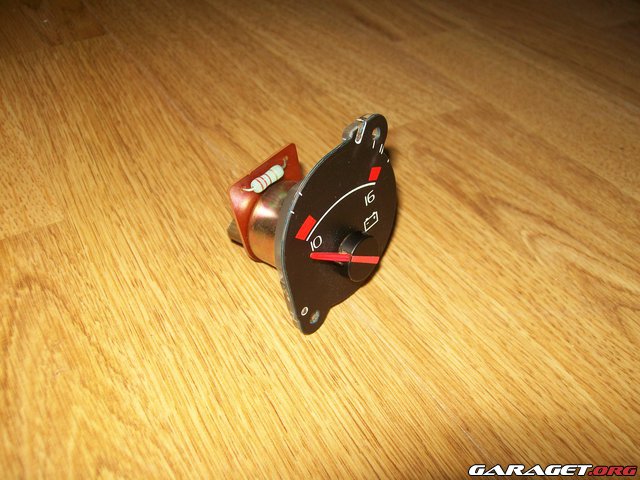

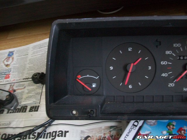

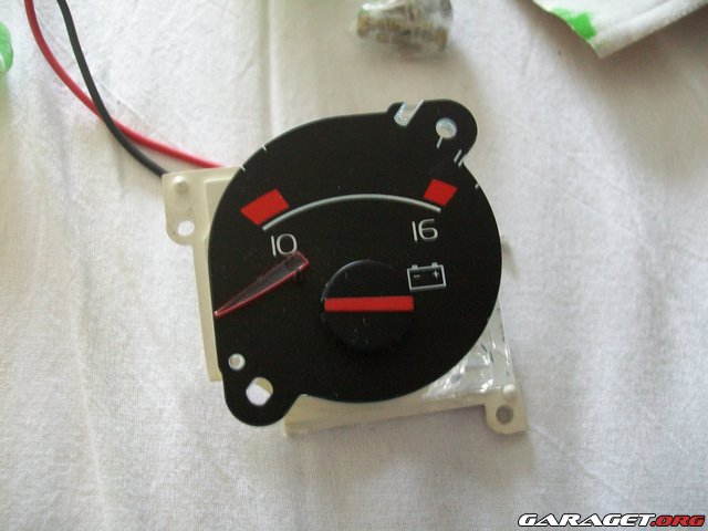

o så en voltmätare i de andra, dock hade ju mätarnålen gått av under transporten elr va man nu säger sad jäva posten till o slarva
https://www1.garaget.org/gallery/images/183/182654/182654-464af4ffbe3ff5ca80b4a155de21735e.jpg
men som tur är så har jag lite mätarhus som bara ligger så snodde nålen från tank mätarn big_smile big_smile
https://www1.garaget.org/gallery/images/183/182654/182654-b8316ce42fecd72ce70d962c0e1d0092.jpg
så ja perfekt!! big_smile big_smile älskar att ha lite reservdelar liggandes big_smile
https://www1.garaget.org/gallery/images/183/182654/182654-6435f2672f89fb5ed4330b98d3adef19.jpg
detta är ju dock en högermätare som ska sitta över temp mätarn men ja ska göra om lite så att man kan sätta den över bränsle mätarn! de blir dagens projekt wink

Så de fanns såna rattar att köpa från Volvo? wink Vad kostade dom?
6 740 Inlägg
20 mars 2013
#1286
jajjamään smile
48kr kostade dom big_smile big_smile

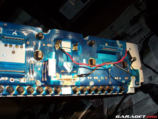

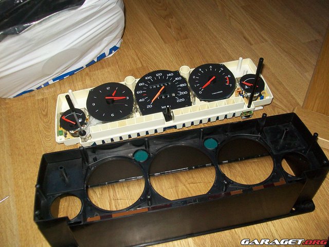

nu kommer en till update smile tog mer bilder än vanligt ifall nån kanske vill lära sej hur man flyttar mätare o så tongue

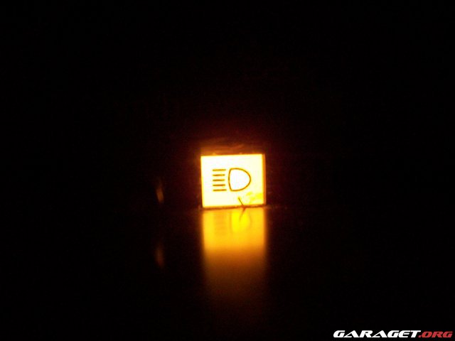

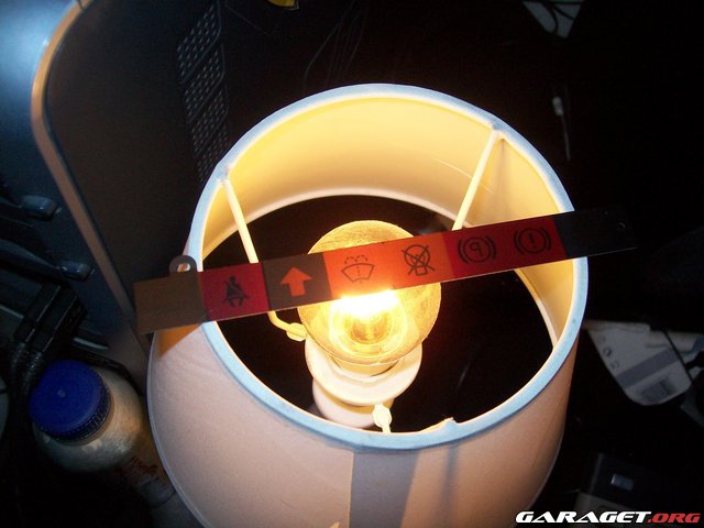

märkte för nån dag sen att hel ljus symbolen är rätt dålig den ska ju egentligen lysa blått o inte gult tongue
så den byttes också smile
https://www1.garaget.org/gallery/images/183/182654/182654-3b7abbfce93422b39256aedac185ada7.jpg
plockade ur ett nytt "symbol band" elr va man nu ska säga ur ett av minna andra mätarhus som bara står
https://www1.garaget.org/gallery/images/183/182654/182654-c22e36246288f57cd87faa7bd6955edc.jpg
skruvat isär bilens mätarhus tongue
https://www1.garaget.org/gallery/images/183/182654/182654-f507cdfe54d6a023a8cdfc07690ff05b.jpg
plockade ur den gamla o satt i den nya. smile
https://www1.garaget.org/gallery/images/183/182654/182654-e6438a67ecf1d1761b233561241939c1.jpg

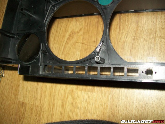

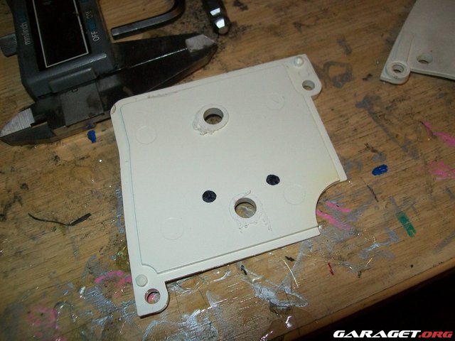

sen var det dags att möblera om voltmätaren smile

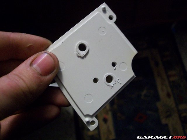

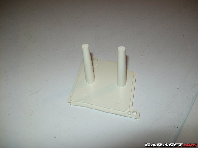

tagit bort bakre plast fästet som de ska sitta i för o kunna göra ett nytt fast till andra sidan tongue

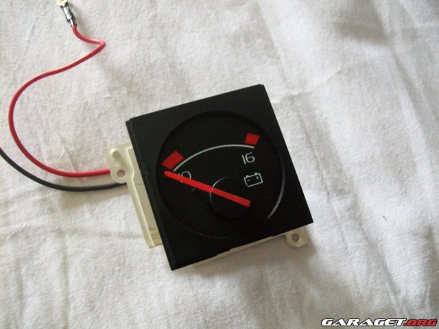

https://www1.garaget.org/gallery/images/183/182654/182654-e6ae24c65456b886b172621c2a6d19f4.jpg

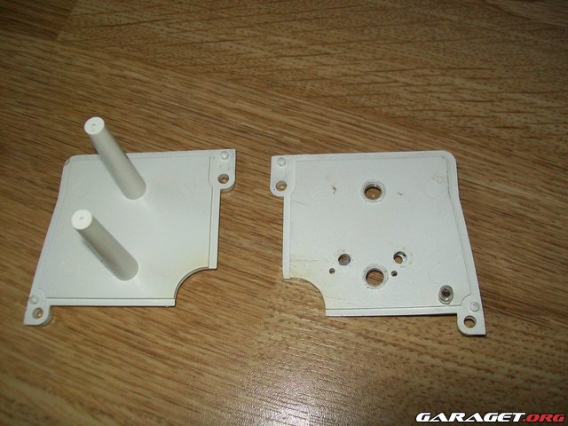

nya o de gamla tongue
https://www1.garaget.org/gallery/images/183/182654/182654-caa23ee3201b17c6571ff71029f9ecb2.jpg

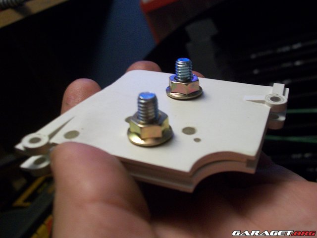

sen körde jag ner som dära pinnarna som sticker upp med vinkelslip big_smile
https://www1.garaget.org/gallery/images/183/182654/182654-87824b3dfb4407ba9a073c029cc754ff.jpg
så ja smile
https://www1.garaget.org/gallery/images/183/182654/182654-adfda71af1c3a87aeba54bb2da531f7d.jpg

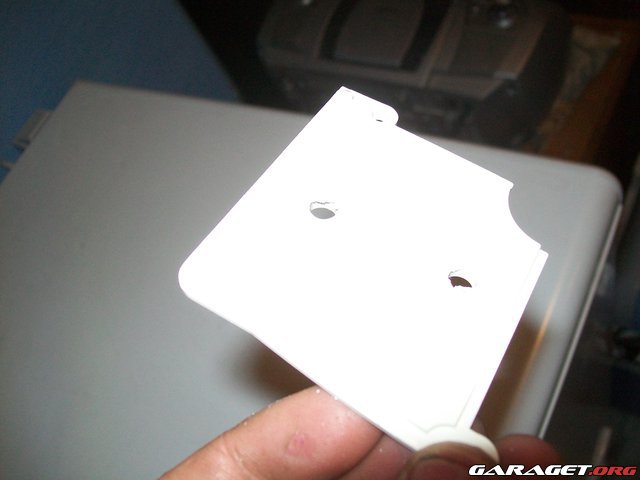

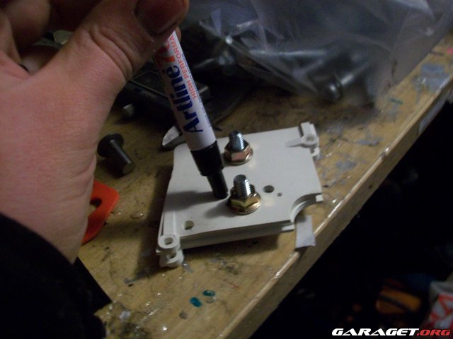

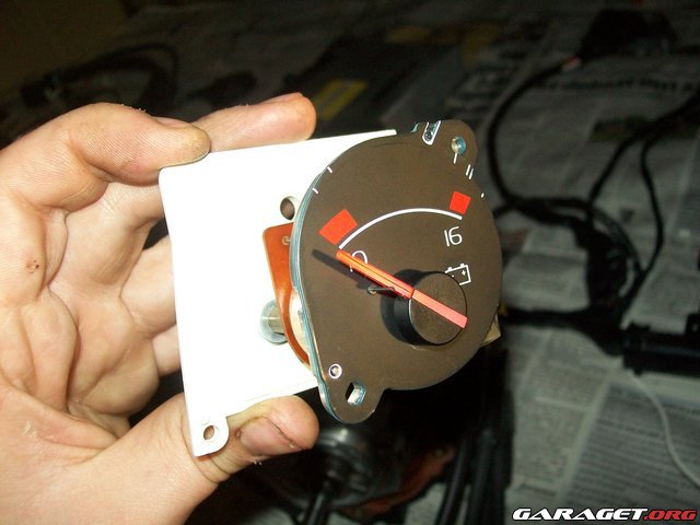

skruva ihop den gamla o nya så att man kan rita av hålen där mätaren ska skruvas fast tongue
https://www1.garaget.org/gallery/images/183/182654/182654-ab5838b863ce11a5bbb681123f0c7102.jpg
ritar av för de nya hålen tongue
https://www1.garaget.org/gallery/images/183/182654/182654-ecaf672bc0283ea62ebdd0df45109a70.jpg
så ja
https://www1.garaget.org/gallery/images/183/182654/182654-02317ca17b980eeb9544d3f838ce1443.jpg
borrat wink körde även upp hålen lite i sidled med roterande fil ifall mätaren kanske inte skull passat direkt i hålen
https://www1.garaget.org/gallery/images/183/182654/182654-acedd8de3af29122d609f4a4ca64ca7d.jpg

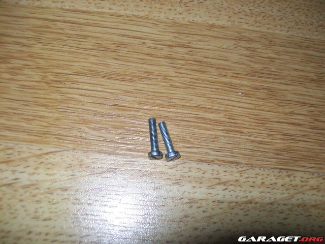

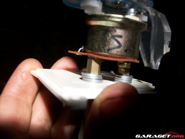

lite längre skruvar behöver man också tongue
https://www1.garaget.org/gallery/images/183/182654/182654-31428380f2cbf98cad50c470dfa7a535.jpg
fast skruvad i nya fästet big_smile
https://www1.garaget.org/gallery/images/183/182654/182654-f1f7be20bb8a20f1f57accb3e53e3bb6.jpg
4 brickor mellan mätare o plastfäste behövdes också då mätaren kom för långt bak annars tongue
https://www1.garaget.org/gallery/images/183/182654/182654-a02856a079e6b3fe73cd825c9f994818.jpg
monterad big_smile big_smile
https://www1.garaget.org/gallery/images/183/182654/182654-53c5f654cb7ef684bb0acddd9a5cb4f0.jpg

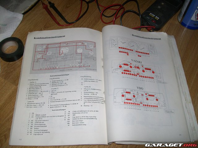

o så fram med kopplings schema för o kolla på vilka uttag man kan koppla in den på wink
https://www1.garaget.org/gallery/images/183/182654/182654-78e1b09056096dc73e45d119b227b470.jpg

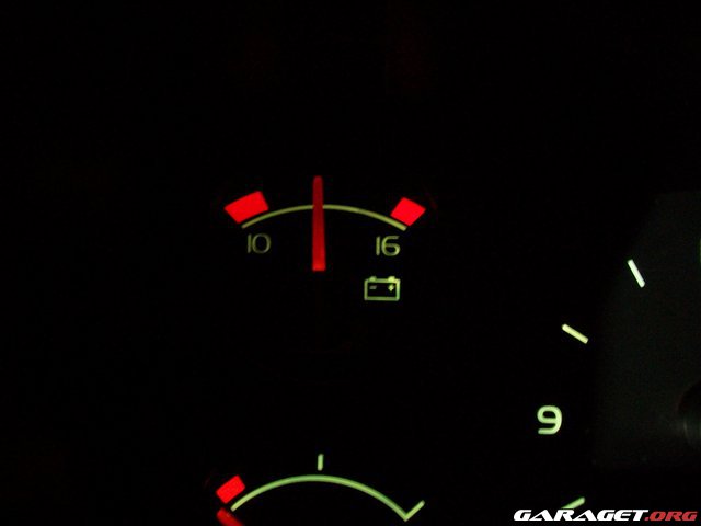

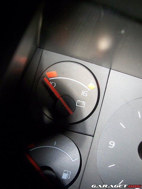

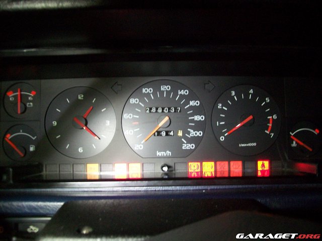

fint tongue funderar på om man kanske skulle koppla in en turbo mätare i de andra hörnet o använde den som vacum mätare? har nämligen en sån liggandes tongue
https://www1.garaget.org/gallery/images/183/182654/182654-95d2d8331c5296710e3334525635a6cc.jpg
där ja! big_smile lyser mer blått o fint nu tongue
https://www1.garaget.org/gallery/images/183/182654/182654-76c131aec5a29db3ab6ee1783b9d0074.jpg
