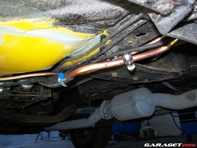

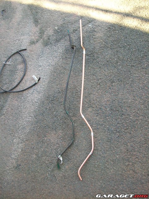

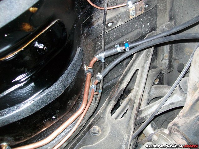

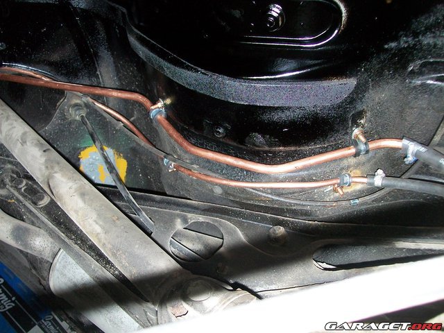

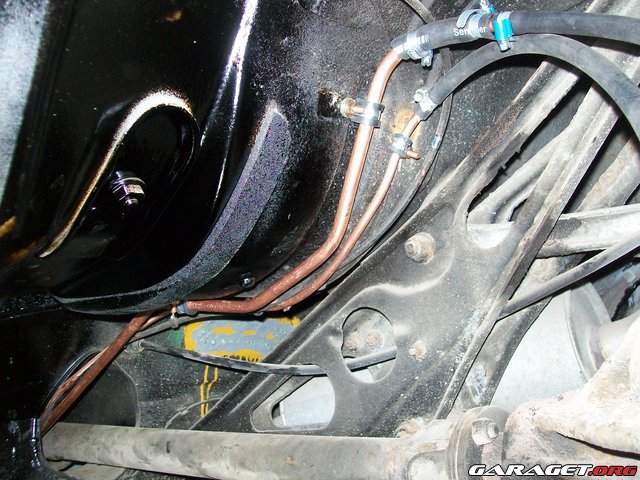

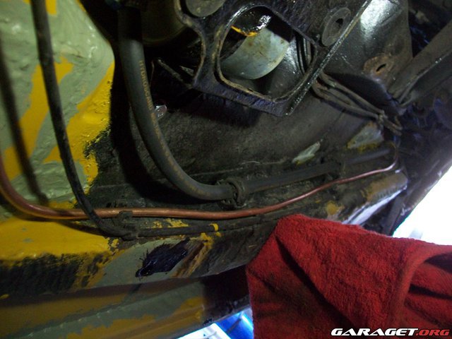

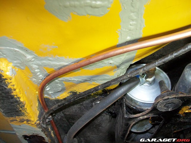

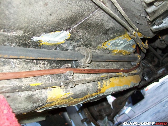

update, idag har jag dragit nya bränsle ledningar så imon blir det att montera dit tanken igen wink låter de flesta bilder tala för sej själva. elr va man nu säger tongue
nytt o fint cool
https://www1.garaget.org/gallery/images/183/182654/182654-a2bd9f74e750e56c13dc6853600b6db9.jpg
https://www1.garaget.org/gallery/images/183/182654/182654-9942d597e4232b6d9222668be6c626d5.jpg

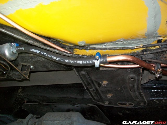

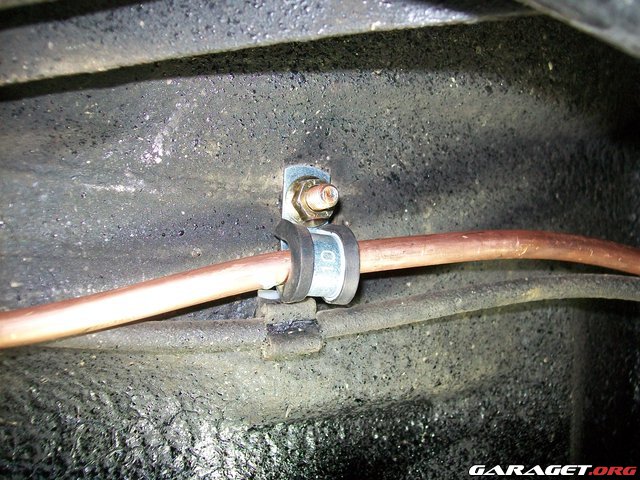

klipsen som rören ska sitta i vart sönder så det fick bli gummiklämmor wink
https://www1.garaget.org/gallery/images/183/182654/182654-13feda693c52289518d1e7d2333565bf.jpg
bockat ett nytt rör i koppar som ska vara mellan tank o huvud pump. bockade efter de gamla så det blir samma wink
https://www1.garaget.org/gallery/images/183/182654/182654-0b9f928ccf480f8ae9a69122457652de.jpg
nya skruvar te pumphuset
https://www1.garaget.org/gallery/images/183/182654/182654-1d500a3c498f4eb35cebaa5d2422c7ca.jpg
https://www1.garaget.org/gallery/images/183/182654/182654-eb7ef105ab903e0ee07e25e14a376672.jpg

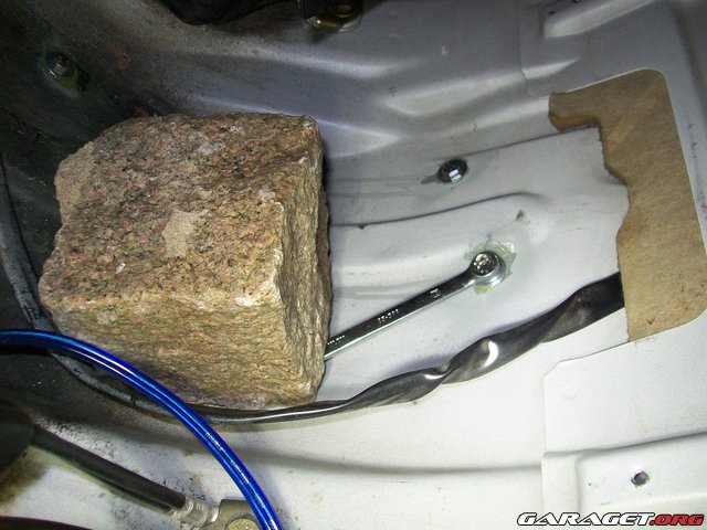

perfekt o ha en sten som håller fast 10 nyckeln så man kan dra åt gummi klämman på undersidan big_smile

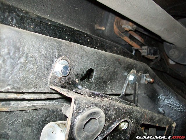

ny lackade upphängningen på plats wink och med mycket koppar pasta på de nya skruvarna också big_smile
https://www1.garaget.org/gallery/images/183/182654/182654-51da16e78f50c0eedbbd1be8898eb6c7.jpg

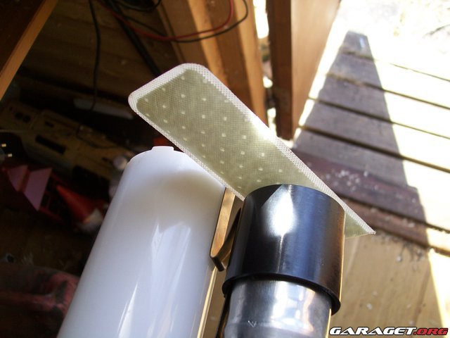

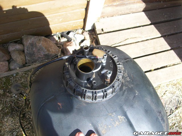

monterade nytt filter på armaturens pump smile
https://www1.garaget.org/gallery/images/183/182654/182654-6bb48b4f44582812126b648f3212d1d9.jpg
armaturen monterad i tanken igen tongue

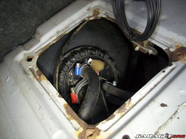

tanken monterad, efter ett par svordoms visor wink
https://www1.garaget.org/gallery/images/183/182654/182654-c870263f6aa254dcc191981813f231bc.jpg

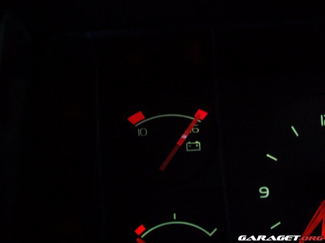

tror jag satt mätarnålen lite fel när jag bytte den lol får plocka bort mätaren igen o dra tillbaka nålen lite. dock e bensinmätaren förtfarande dö trots ny armatur, får testa med en annan mätarjävel när ja ska ta voltmätarn tongue
https://www1.garaget.org/gallery/images/183/182654/182654-6bbb25c7e0411e902cd606bfc6a6dcec.jpg

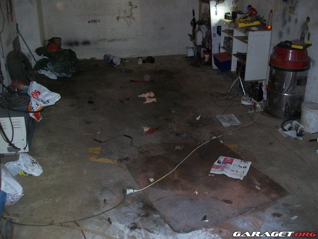

och så va de bara de roliga kvar nu då... städa!!
https://www1.garaget.org/gallery/images/183/182654/182654-3126cedca445d9b7b04c4faa617a12dc.jpg
https://www1.garaget.org/gallery/images/183/182654/182654-5d7f5b6979bc2a6bf20953c5b2c859e4.jpg

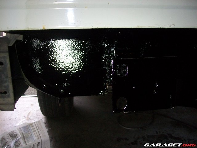

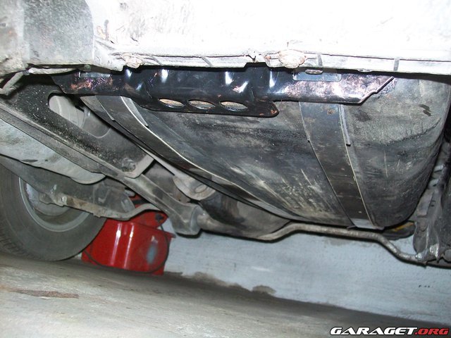

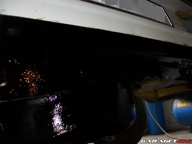

update igen wink

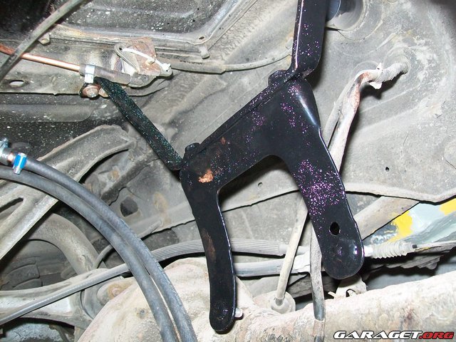

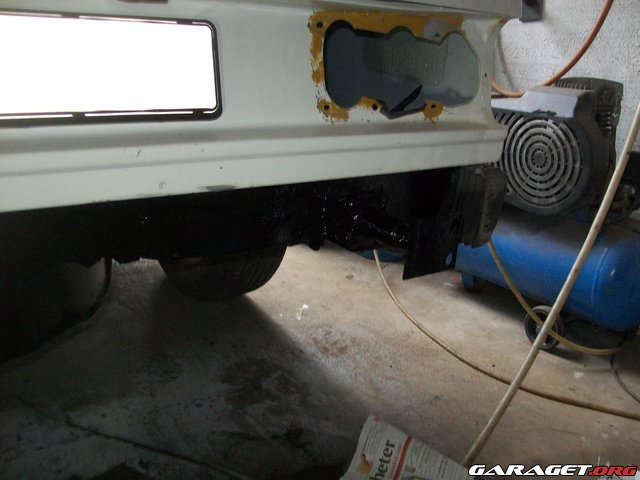

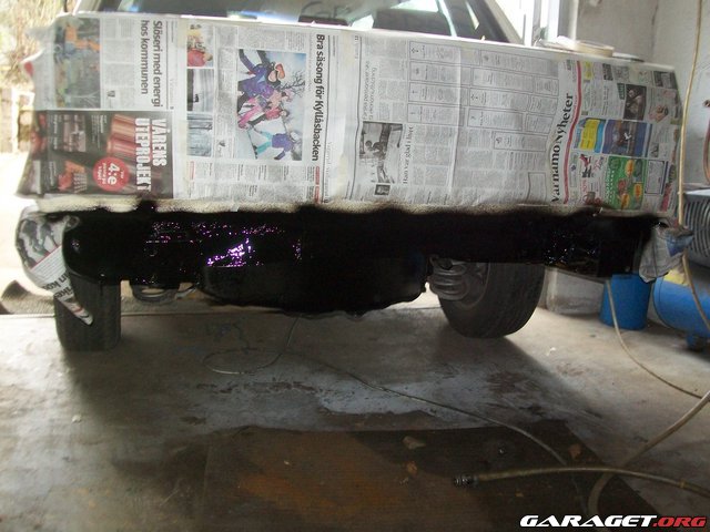

började med att maskera in röva på henne så man kan rost skydda wink
https://www1.garaget.org/gallery/images/183/182654/182654-d33ce81f678cfc6ecfad1b361bf25345.jpg
så ja smile svart o fint de blev tongue
https://www1.garaget.org/gallery/images/183/182654/182654-42f51df964288def8ce4fc4ec53e3a77.jpg

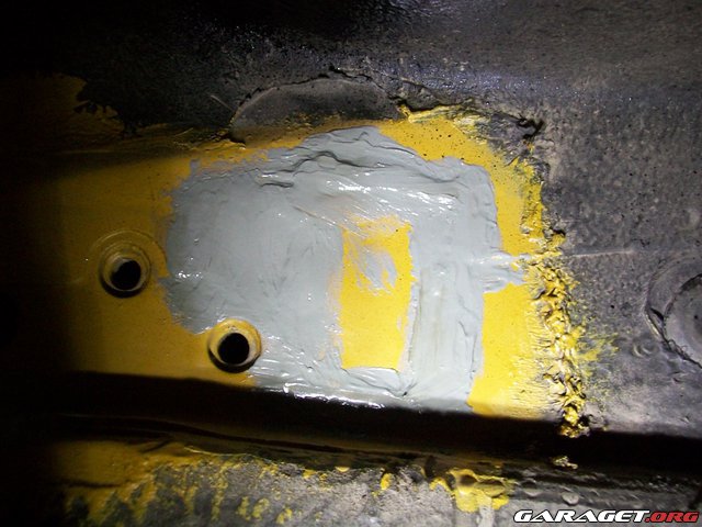

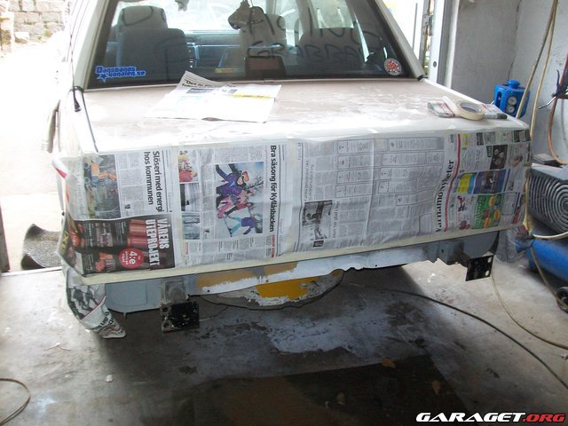

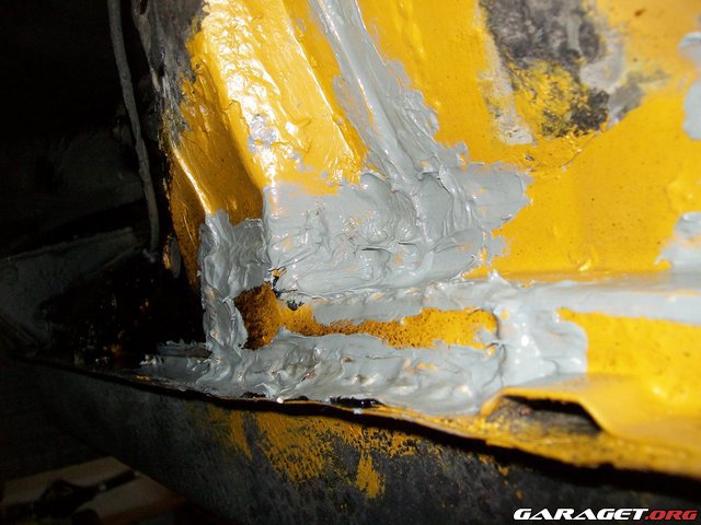

kittade även klart dom sista lagningarna wink
https://www1.garaget.org/gallery/images/183/182654/182654-2479da0cc8e80963519dfd2fbf978091.jpg
https://www1.garaget.org/gallery/images/183/182654/182654-a088f6fd8708a940d5defad09be48ce0.jpg
https://www1.garaget.org/gallery/images/183/182654/182654-5325a862aa83db33d0a58e0dedc50dd6.jpg

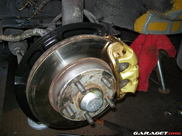

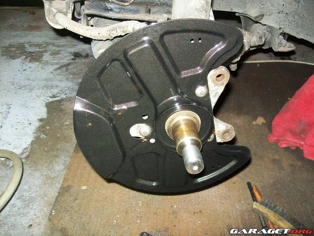

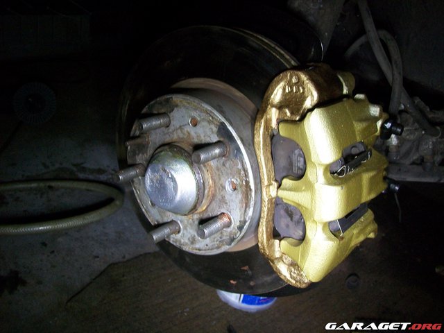

sen börja jag lite med bromsarna smile
https://www1.garaget.org/gallery/images/183/182654/182654-a3f64157f1a94d42df94e1781fe74957.jpg

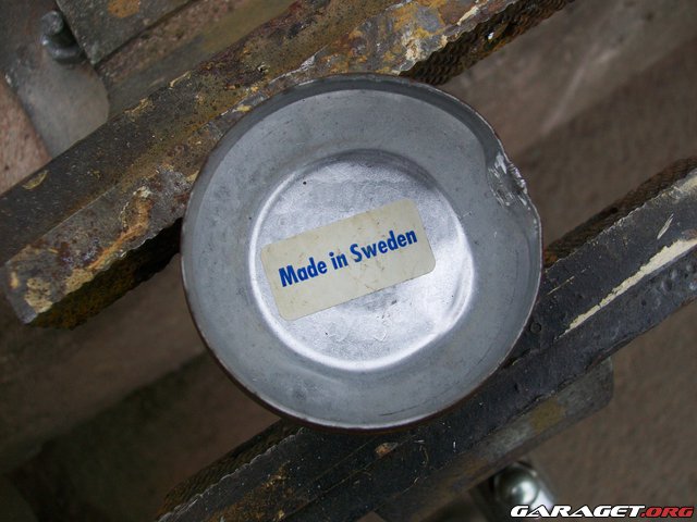

svensk kvalité va de ja big_smile
https://www1.garaget.org/gallery/images/183/182654/182654-bdd433259f0edceeef9af043dcfcea8f.jpg

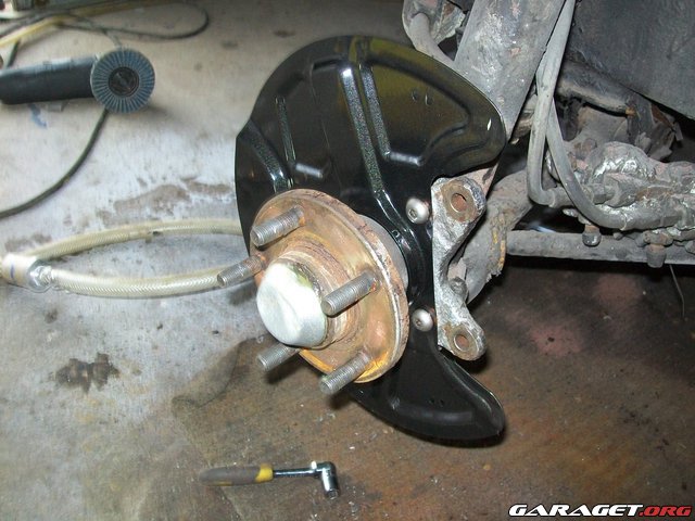

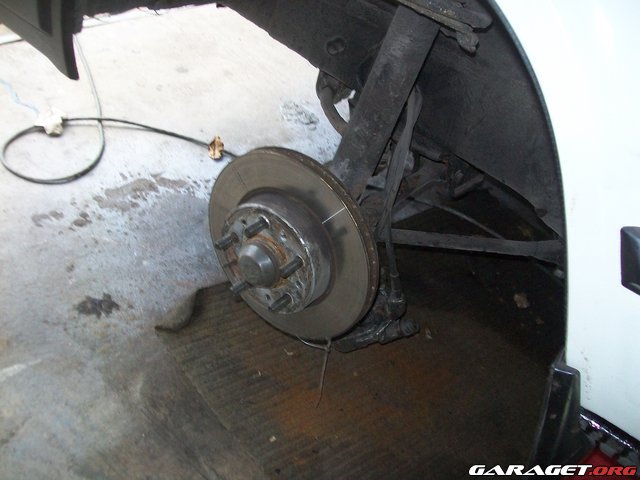

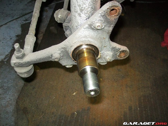

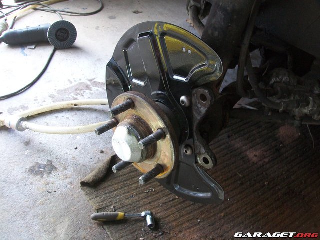

hjullagret borta tongue pappa fick ta bort det år mej tongue vågar inte det själv, har gjort de på en kompis bil och då gick lagren i 2 bitar på bägge sidor men på denna bilen gick det kalas cool
https://www1.garaget.org/gallery/images/183/182654/182654-2b078755564370182e087ac945975dbc.jpg

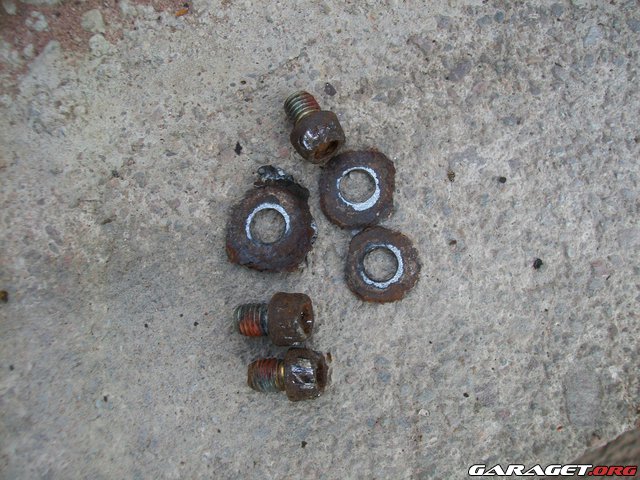

gamla skruvarna o bromssköld borta. eller ja det som var kvar av skölden tongue skruvarna fick vi ta bort med rörtång big_smile
https://www1.garaget.org/gallery/images/183/182654/182654-88eff97b9eb023745a5d57637bbea76a.jpg
nya skölden på med nya rostfria skruvar som e insmörjda med mycket kopparpasta big_smile
https://www1.garaget.org/gallery/images/183/182654/182654-e66b2181add47853ade8a4bc602f631e.jpg
lagret på igen, lackade även den dära kåpan som sitter över bulten tongue
https://www1.garaget.org/gallery/images/183/182654/182654-bce5fbbad69fd5a3a53375192a551682.jpg
https://www1.garaget.org/gallery/images/183/182654/182654-0d6f7b065b7fea73df9914bc7e762018.jpg

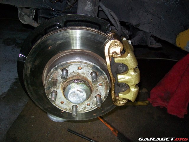

ena sidan nästan klar big_smile tänkte ja skulle försöka göra nya koner (elr va de nu kallas) på rören imon så man kan dra slangarna också o nya clips till det har ja också wink
https://www1.garaget.org/gallery/images/183/182654/182654-adb678b330ea836aa9912f049216cfb7.jpg
så fint tongue
https://www1.garaget.org/gallery/images/183/182654/182654-108eda1bdfe3c90142bbbdb836e6a32a.jpg
https://www1.garaget.org/gallery/images/183/182654/182654-cb00ac75f5830171bb62029cc4cbc561.jpg
allt för denna gång, kommer mer imon tror ja wink
