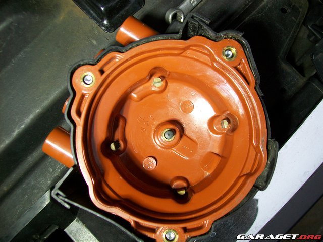

Då kommer lite bilder från dagens arbete.

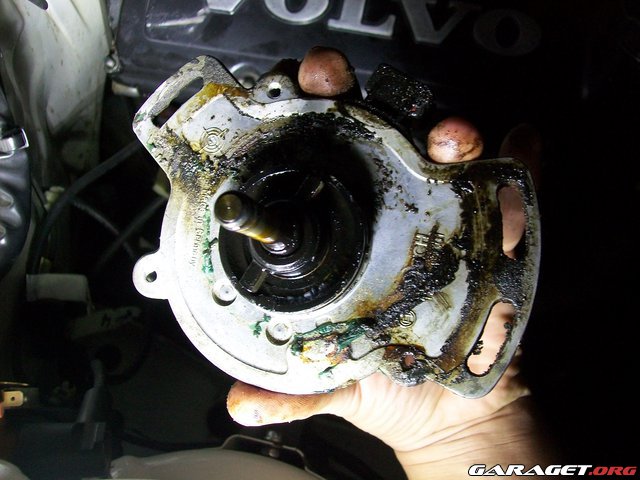

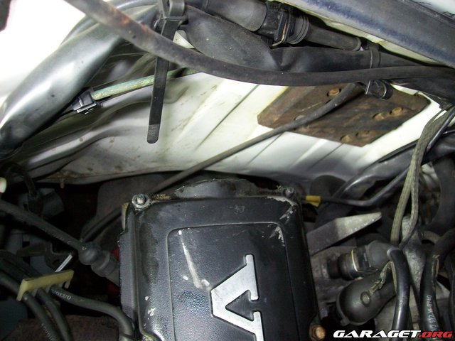

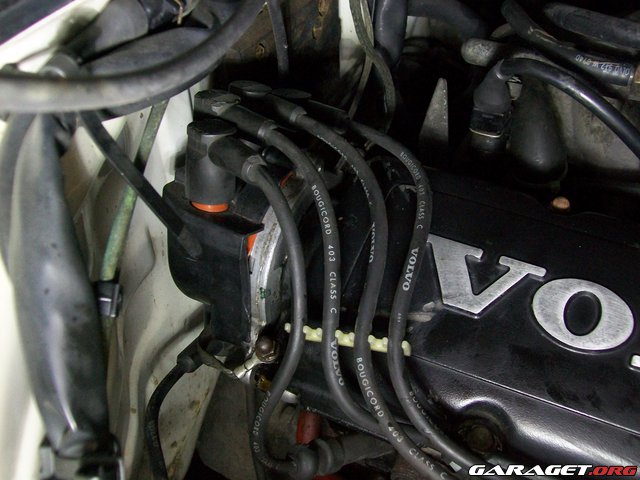

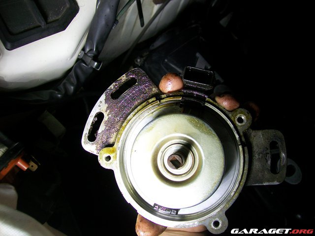

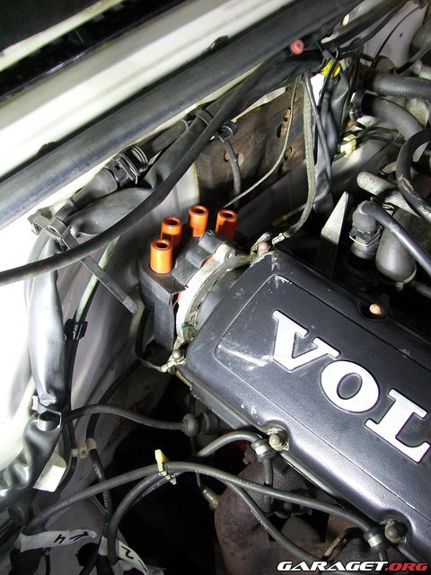

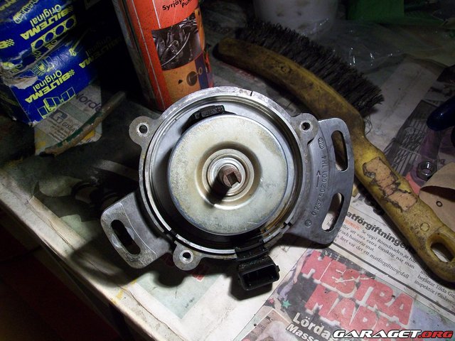

Tomgången på denna bil har vart lite konstig ända sen ja köpte den, släpper man gasen o kopplar så "ramlar" tomgången ner till 400-500 varv o så skakar det till o sen lägger den sej på ca 550-600, den gjorde inte alltid så men idag fixade jag det smile Frågade läraren i skolan först vad han trodde var fel. Han sa till mej att testa o ändra tändningen lite så det gjorde jag o då blev tomgången fin fin igen big_smile Går ner så mjukt o fint till 750-800 varv typ big_smile
Innan jag gjorde detta så tog ja bort föderlaren o tändplatan mest för att jag va nyfiken på hur det såg ut tongue Gjorde även rent det wink Lite bilder nu då ja smile
Födelarn påväg av tongue
https://www1.garaget.org/gallery/images/183/182654/182654-bbff0516af30450b29a2de65de061d14.jpg
Bytte den i våras så det var rätt fint i den smile
https://www1.garaget.org/gallery/images/183/182654/182654-d6367b7f23966e7cf64d4cfd8d7c29ef.jpg

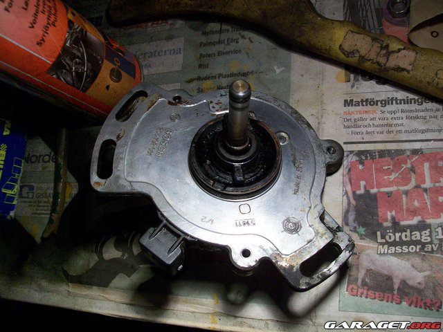

o sen va tändplattan med hallgivaren bort också
https://www1.garaget.org/gallery/images/183/182654/182654-e3c06e082426f7795b49baf32eae0154.jpg
Skitig o äcklig tongue
https://www1.garaget.org/gallery/images/183/182654/182654-6b6709d89b310b6c916a55f6be82babf.jpg
https://www1.garaget.org/gallery/images/183/182654/182654-f0806ece1fb99eb0ce31568e0ceb5743.jpg
så ja ny putsat med 5-56 o stålborste big_smile
https://www1.garaget.org/gallery/images/183/182654/182654-adbe129cafc093257b95e761e1ba9d07.jpg
ren o fin igen, nu går de tillomed se att de står Bosch på den wink
https://www1.garaget.org/gallery/images/183/182654/182654-9a292e704560e017de4377ae35077a44.jpg
Allt klart smile
https://www1.garaget.org/gallery/images/183/182654/182654-40455b6081ddd62352a2b8c6d29cf3b4.jpg

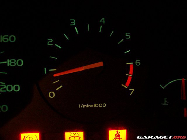

O tomgången ligger inte på 500 varv längre big_smile Nu ligger den där den ska! wink
https://www1.garaget.org/gallery/images/183/182654/182654-8064ee0ca161d9a090127c42fd00ef51.jpg

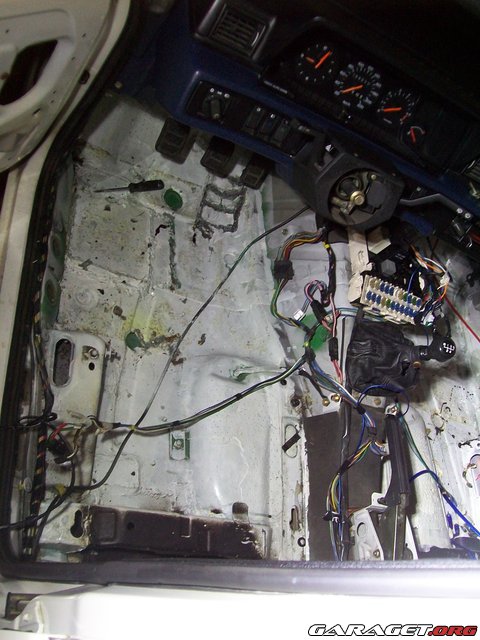

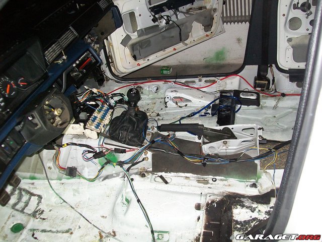

Nu kommer en update big_smile
Har gått på rost-jakt nu för jag hatar rost så de e lika bra att hitta rosten o göra iordning smile Rev ur inredningen nu ikväll o började leta och jag hitta några hål som ska svetsas o ytrost som ska blästras tongue
Lite bilder då

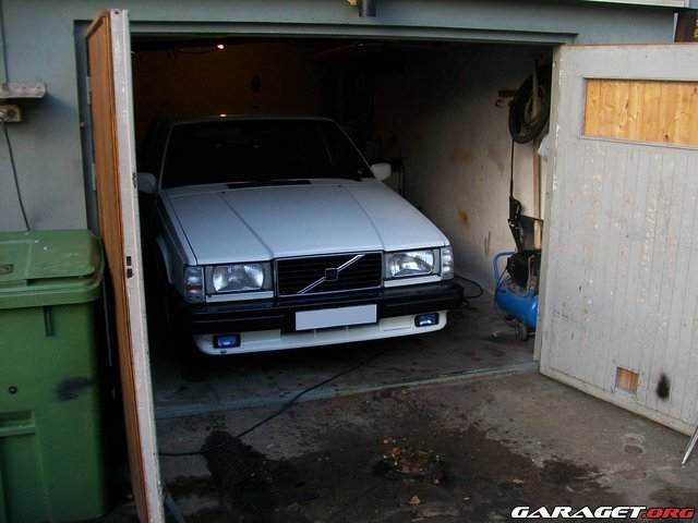

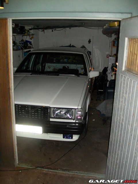

Inkörd i garaget inför vintern smile
https://www1.garaget.org/gallery/images/183/182654/182654-1bc9a58ab0b5efe6db41d836bae10820.jpg
Tagit bort dörr sidor
https://www1.garaget.org/gallery/images/183/182654/182654-b6c1f9926ae38b216c579e72393f0e0b.jpg

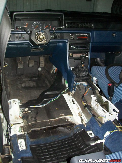

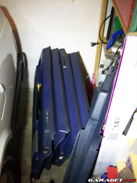

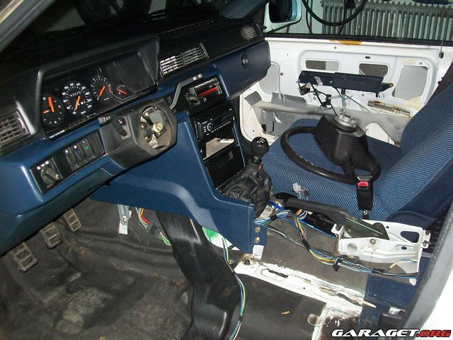

Håller på att montera ner inredning tongue
https://www1.garaget.org/gallery/images/183/182654/182654-9b3b33f99e800e33146c4521e2954e79.jpg

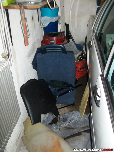

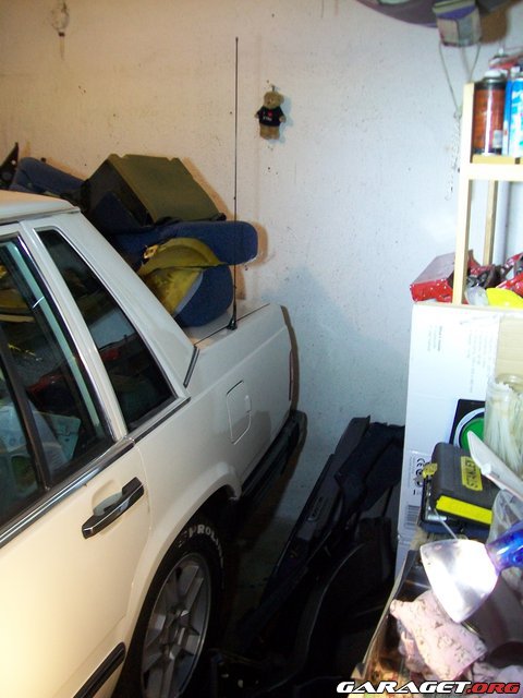

Börjar bli trångt wink
https://www1.garaget.org/gallery/images/183/182654/182654-4dcc0227e563ac05c1dd4905a58a6084.jpg
En stol kvar
https://www1.garaget.org/gallery/images/183/182654/182654-203bee87a3a4fb3f1e41115b52e0e317.jpg

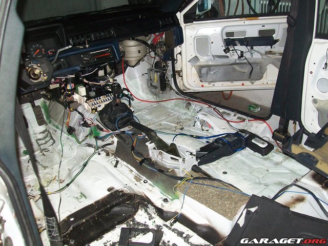

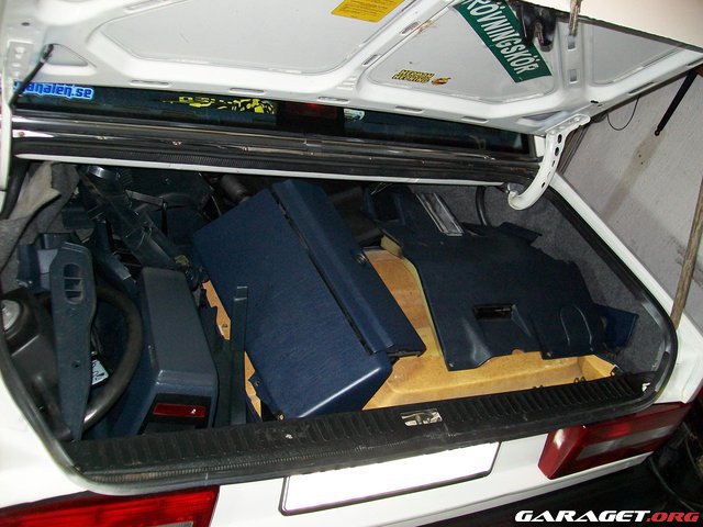

740ins bak lucka dä e fint de big_smile
https://www1.garaget.org/gallery/images/183/182654/182654-dd572d52fb8a786d9784b96a81fd83c5.jpg
tomt smile
https://www1.garaget.org/gallery/images/183/182654/182654-840f54855a5f3498a2582c40b76516ff.jpg

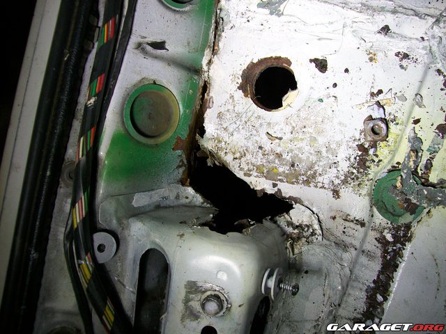

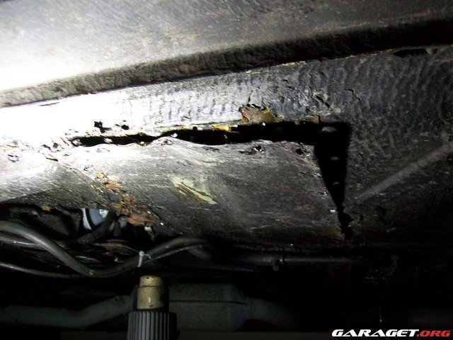

Lite rosthål jag hitta sad
Förargolv
https://www1.garaget.org/gallery/images/183/182654/182654-24df61f8b3b746d2793e77129407f0f6.jpg
Hål framför pedalerna ut till hjulhuset
https://www1.garaget.org/gallery/images/183/182654/182654-b15805e59659a35cfc04e5eca8fc48d1.jpg
Vid baksätet typ
https://www1.garaget.org/gallery/images/183/182654/182654-a833adcf3e91f2b685ac18a6f80242e3.jpg
Lite golv har vi här ja! wink
https://www1.garaget.org/gallery/images/183/182654/182654-9a6f221bd19aa1be639cf9830ca29a39.jpg
https://www1.garaget.org/gallery/images/183/182654/182654-ffeb060f14ada788712ebd2a929bf4c6.jpg
Hej då 740in vi ses imon lol
https://www1.garaget.org/gallery/images/183/182654/182654-539fe69df9bdc0cf7d577da0cf12750b.jpg
De var allt för idag, ja får ursäkta lite för lite små suddiga bilder min kamera gillar inte riktigt att fotografera när det är lite små mörkt tongue
Kommentera på nu!! big_smile

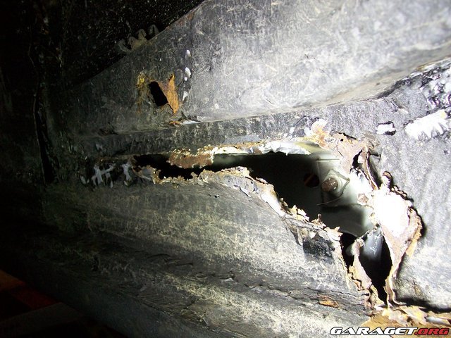

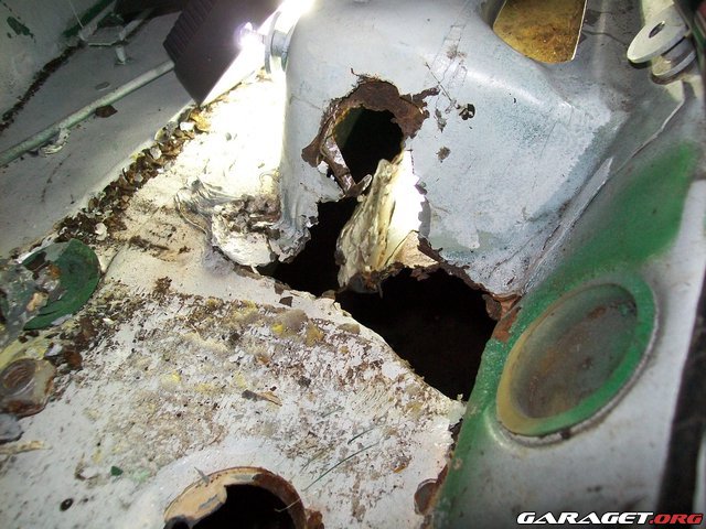

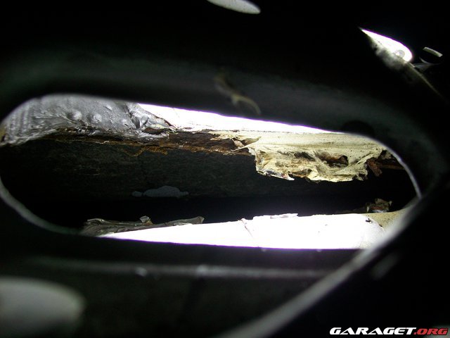

update idag igen då.

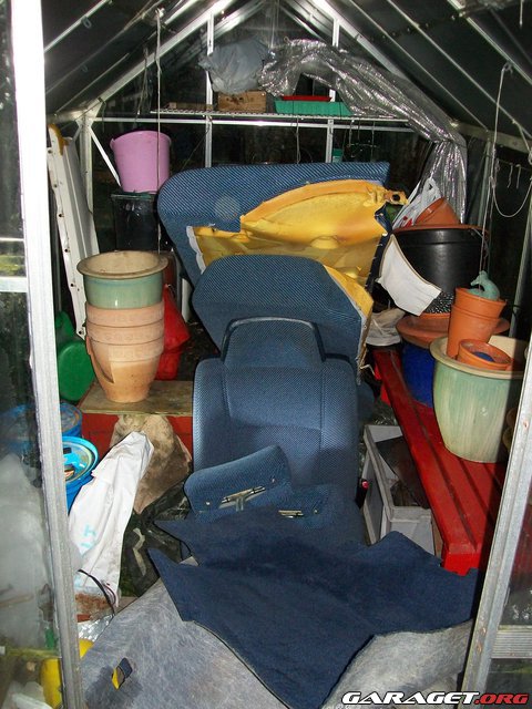

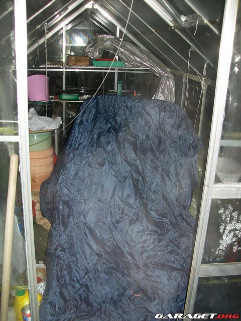

Växthus funkar fin fint att ha säten o mattor i tongue
https://www1.garaget.org/gallery/images/183/182654/182654-0f41870999d9291cf7e0b9c148e98c6b.jpg
o sen en presenning på det så blir de kalas
https://www1.garaget.org/gallery/images/183/182654/182654-e9df8b63a82a7f71b698f1eafcdc6d9f.jpg
Plast sakerna får vara i skuffen
https://www1.garaget.org/gallery/images/183/182654/182654-04469e110f33175e82385cf274651451.jpg

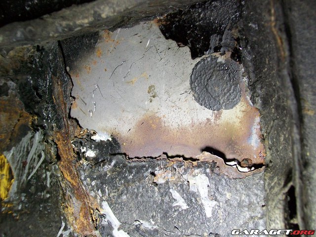

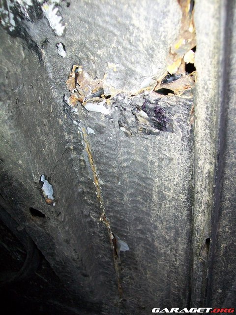

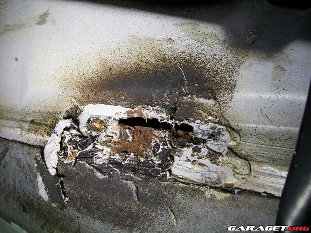

Har börjat med att slå fram en hel del rost i förargolvet, hitta en hel del tongue
https://www1.garaget.org/gallery/images/183/182654/182654-a53259f02dce4e643f009d73086b7a4d.jpg

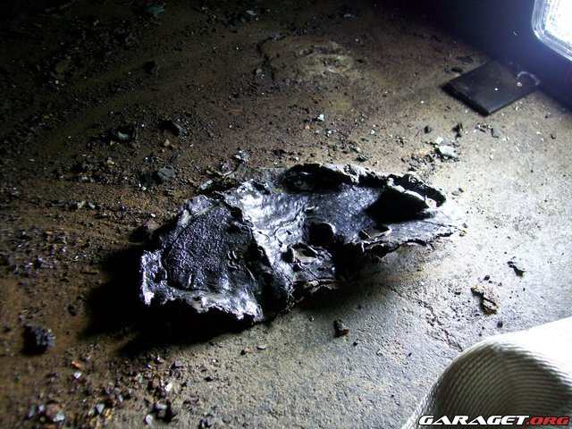

Oj då som de kan bli lol
https://www1.garaget.org/gallery/images/183/182654/182654-5d60ee733d5e4834da486d9c3a898732.jpg
ramla ner en rostig plåtbit cool
https://www1.garaget.org/gallery/images/183/182654/182654-f3b0834a4e563e88d0b5bd82146551d1.jpg
Där har den suttit o även den gamla lagningen har börjat titta fram
https://www1.garaget.org/gallery/images/183/182654/182654-8d225bae51cc74ddb9ff63ad3d2e2f72.jpg
Blir o svetsa helt nytt stols fäste
https://www1.garaget.org/gallery/images/183/182654/182654-588c99d8b82f35181bc0f4d411401b36.jpg
https://www1.garaget.org/gallery/images/183/182654/182654-267cff4a56b836804b4dc6f54be3eff8.jpg
https://www1.garaget.org/gallery/images/183/182654/182654-d668e4ba182dd705a960d466da25d2f5.jpg
hitta även ytrost som höll att slå på! big_smile Blir o blästra där o en på med 2k grundfärg
https://www1.garaget.org/gallery/images/183/182654/182654-6b30ff8a90cbe93aa12be125447b614c.jpg
Började att borra bort en plåt som någon har roat sej med att pop-nita, blir o svetsa nytt även där wink
