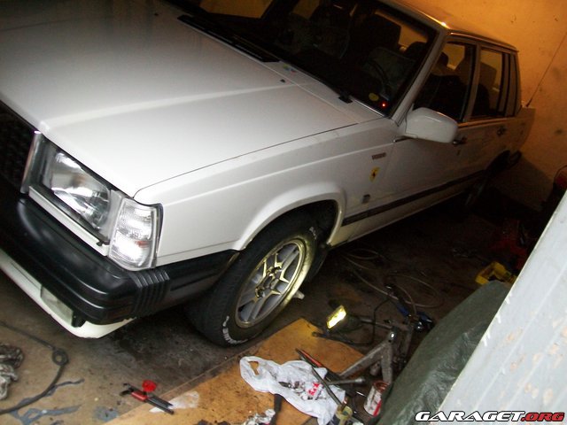

nu har vi kollat upp vad det är som slår o klonkar o ha sej, och det var fjäderbenslagret som e kass, så de har jag plockat isär nu. pappa säger att jag ska gå te skroten o köpa ett, få se hur det blir ska iaf dit imon o kolla vad han vill ha för ett tongue
lite bilder tog jag ju med
tomt tongue
https://www1.garaget.org/gallery/images/183/182654/182654-4cf15707c29370c682b4a0d69b436be0.jpg
bagagelucka o ett lakan funkar fint o ha sakerna på
https://www1.garaget.org/gallery/images/183/182654/182654-e5549d63c6df6ad451dd49c01fa71a26.jpg

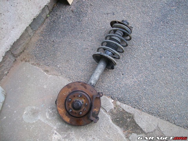

fjäder o bröte
https://www1.garaget.org/gallery/images/183/182654/182654-afd964fc33cf5ae65f138a4a4d85489c.jpg

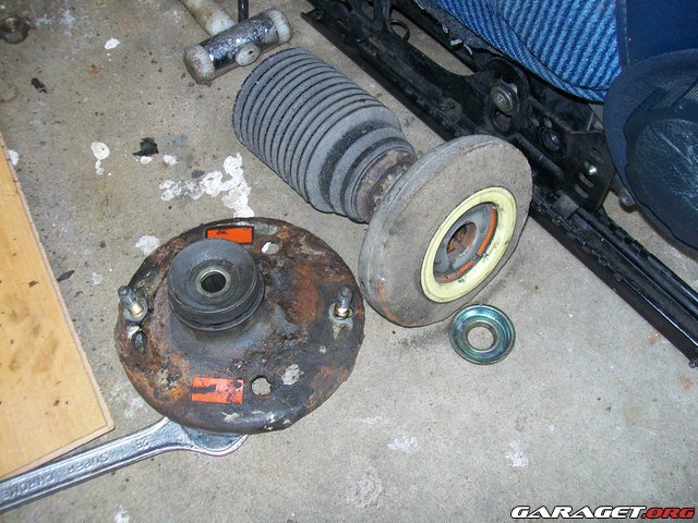

tänkte lära mej lite hur det fungerar också så har börjat titta lite på de gamla sakerna
https://www1.garaget.org/gallery/images/183/182654/182654-b5e4bfd3d574b03a7399e77dc3035310.jpg

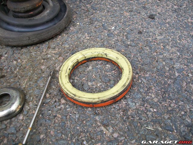

är det detta som är fjäderbenslagret? de hade iaf låst sej så ja blåste rent de o spraya in wd 40 så gick dett att snurra på igen smile

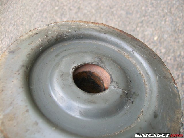

sen, vad är den där orange gummi grejen där inne för något? ska den sitta fast eller ska den glappa o ha sej?
för den kan man röra ca 5-10mm fram o tillbaka. är det kanske den som har glappat?

Den orangea gummigrejen är väl genomslagsgummit? Det ser man på bild nr.2, det sitter en svart gummidamask i botten på den också wink

okej smile vad fyller den för funktion?
är lite nyfiken o vill lära mej detta tongue

Tar emot när fjädrarna bottnar. Alla eparaggare som tar bort fjädrarna kör på genomslaget vilket resulterar i att bilen studsar lika mycket som en traktor, typ.

Vet inte hur man ska förklara riktigt men den är väl till för att om fjädern skulle gå i bott och pressas ihop till max så ska genomslagsgummit vara sista stoppet så det inte slår i tallriken för det skulle ju bli helstumt då wink Rätta mig om jag har fel någon

Är väl mest skydd för att dämparn inte ska bottna heller smile
