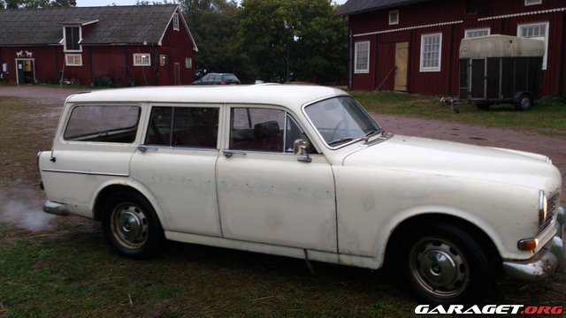

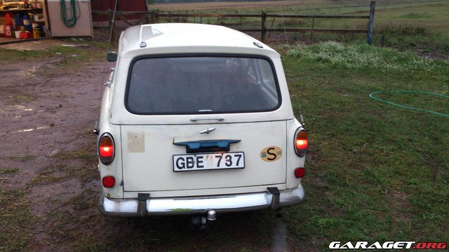

Lyckades äntligen få tag i amazonkombin jag så länge letat efter. Den har klarat sig hyffsat från rost, men finns lite i bakskärmarna och fronten att fixa till. Prio ett blir att byta nån länkarm å bromsrören, för att sedan kunna besiktiga. Sedan följer förmodligen nerplockning, rostlagning och lackering. Fattas även mattor till inredningen, så skicka gärna ett PM om nån har begagnade i okej skick. Målet är ingen utställningsbil, men en bruksduglig amazon som dessutom ser bra ut smile.
Bilen har ägts av en journalist i skåne och därför varit utrustad med COM-radio/polisradio, därav antennerna baktill tongue.

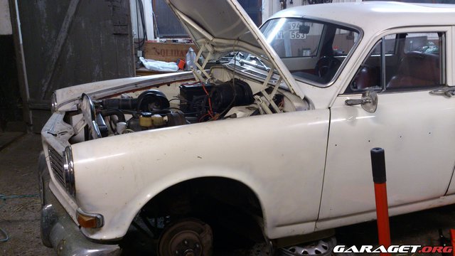

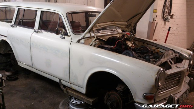

Hmm, råkade visst sabba bilderna tongue. Får ladda upp igen -.-
https://www1.garaget.org/gallery/images/164/163179/163179-c56d9eedf1fae18a9f130efe81c648aa.jpg
Utbackad och avsvabbad efter första uppstart smile

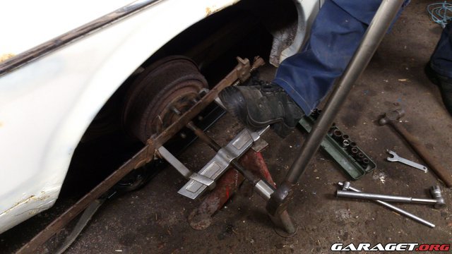

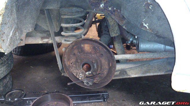

angående bromstrumman (om du inte redan fått av den) så skaffa dej en bromstrummeavdragare från biltema. kostar typ 300kr. man får slipa upp hålen lite för hjulbultarna. men sen skall det inte vara några problem.
var de enda som fungerade på mina trummor, som suttit där i över 20 år. sen är det gött å ha den liggandes när man skall greja med bromsarna. bara skruva på, sen är trumman av på några sekunder!
Traktormek.
62 Inlägg
10 oktober 2012
Tog en titt i katalogen smile. Ser ut som något man borde ha så får väl bli en tur in till Biltema. Va tyvärr bara hemma över helgen så hann inte med det då tyvärr. Får bli ett rejält ryck om ett par veckor när jag är hemma en hel vecka. Bokat besiktning lördag v.45 så jag har något att jobba mot smile.

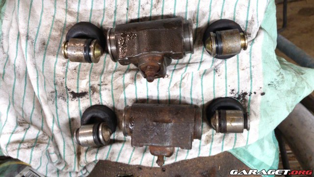

Fick även hem lite godis med posten idag, nämligen en FAG reparationssats till hjulcyllarna samt reflexhållare till bakskärmarna big_smile.

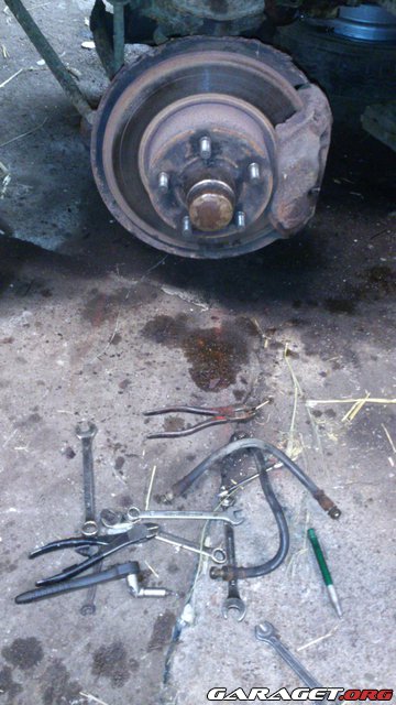

Nu börjar de hända grejjer inför besiktningen iaf smile. Länkarm bak är bytt, trummorna är loss (tack för tipset med avdragaren, fick låna av en som har en Mazda så hålen va nästan färdigslipade så den passade tongue). Bromsrören är inlämnade för att få nya konade och hjulcylindrarna är renoverade. Luftningsnipplarna fram (3st/ ok!!) och även de bak lossades genom värmning med värmepistol, sedan fryssprej och sist ett hammarknack. Drog inte av en enda en big_smile. Så hopp finns att få den klar till bes på lördag, bilder kommer!

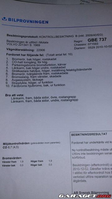

https://www1.garaget.org/gallery/images/164/163179/163179-91d7d19d6cf2fb932364b3c0a23bc6cd.jpg
Här är lite vad som pysslats med senaste veckan... Byte av tvärgående bromsrör och slangar, en länkarm och renoverat hjulcylindrar tongue. Behöver dock ha tag i bakre bromsjusteringar om nån har det att sälja, verkar inte finnas nytt. Fick lite ojämna värden bak på bes. En karossvagga (TIPS!?) hade även vart trevligt, då det krävs en del reparationer undertill ("bra att veta" på bes. rostangrepp lite här och där som kräver mindre svets eller blästra/rostskydda). Tvåor blev fjäderskål högre övre rostskadad, CO-halt och ojämna bromsar bak.

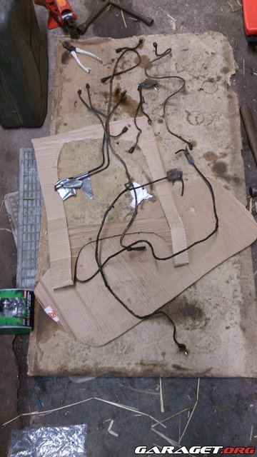

12 november 2012
https://www1.garaget.org/gallery/images/164/163179/163179-ba0af69c2e6ad7763ca76768c4dc0175.jpg
https://www1.garaget.org/gallery/images/164/163179/163179-812b3298aa835439e8017a7a0fecb36e.jpg
"Bromsrörssallad"
https://www1.garaget.org/gallery/images/164/163179/163179-b46dbc2e32b66452e654177925f9263a.jpg
https://www1.garaget.org/gallery/images/164/163179/163179-888774bba22953e2c114e43eb00f779a.jpg
https://www1.garaget.org/gallery/images/164/163179/163179-5a761b5e91adb1c773b7dfb1e2f2a39b.jpg

Slänger upp några bilder från senaste mek.kvällen/natten och sedan bes.

Knackknackknack - KRASK, nej så farligt va de inte men en å annan rostfläck fanns givetvis men inga klara rosttvåor på stommen smile
