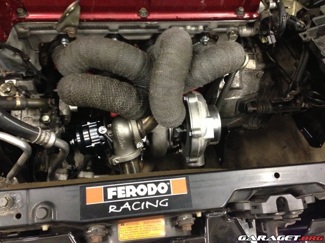

Provade att linda in grenröret , va ganska tight men det funkade smile
https://www1.garaget.org/gallery/images/145/144654/144654-2fdf0ffc716336149921fe1a9c8a6443_large.jpg

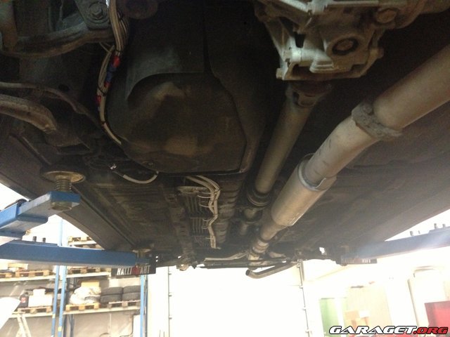

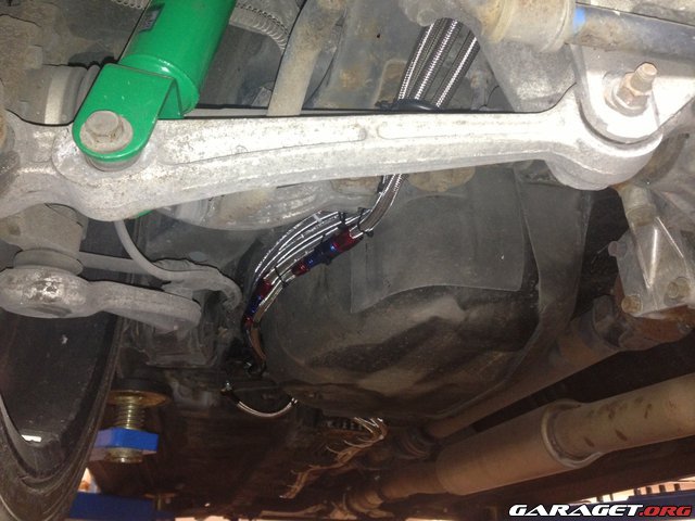

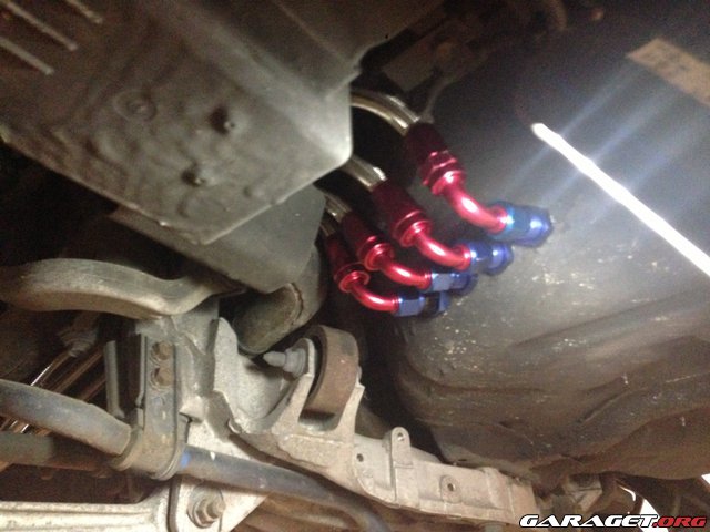

ser bra ut som satan, vad kör du med för bränsleslang? polyuretan?
//R

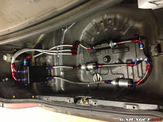

En liten update
1xAeromitive stealth intank , 2xBosch044 , catchtank , nuke filter , an kopplingar samt stålomspunnen slang wink
https://www1.garaget.org/gallery/images/145/144654/144654-5482d61dc6250565e367eeca33329b75_large.jpg
//R
blir riktigt bra faktiskt! det är stålomspunnen ptfe slang smile

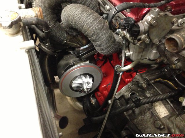

Toppen
https://www1.garaget.org/gallery/images/145/144654/144654-7849a3b817f717c727aa9c095d1940b9_large.jpg

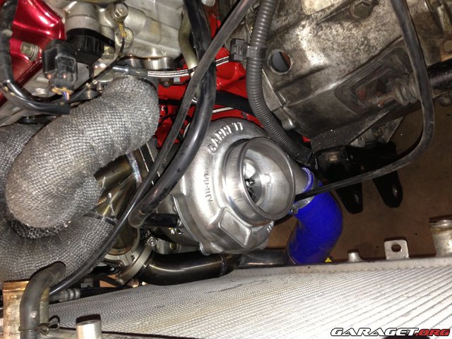

Motorn , lite saker kvar att sätta på sen bara hissa i skiten smile
https://www1.garaget.org/gallery/images/145/144654/144654-a17ca88ac69d8e05e1e75a53e43cfc3a_large.jpg

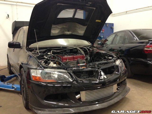

#76
Det har varit lite krångel och fattats lite små delar hit och dit men nu är det så gott som klart! fattas en kylarslang samt trycka dit spridarna bara , så mappning blir nästa vecka! slänger upp lite bilder så får ni se
