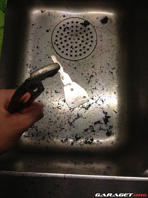

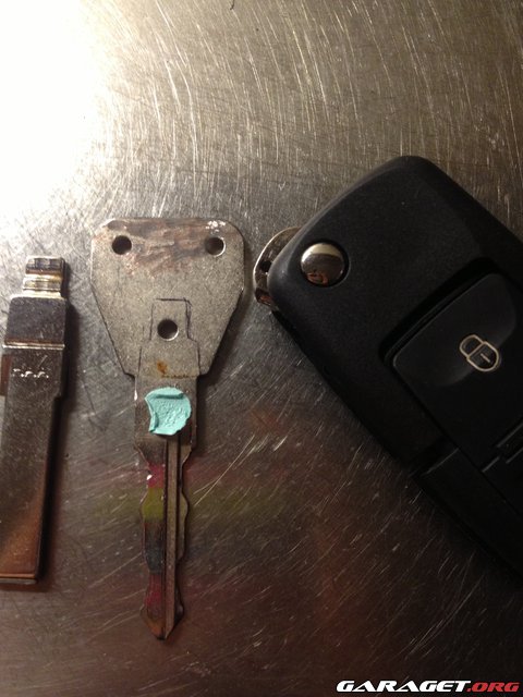

Hade en VW nyckel till en skrotad Vento, så ska göra en prototyp av den för att sedan ge mig på nyckeln till min bil, mest för att veta om jag har de rätta verktygen!
https://www1.garaget.org/gallery/images/92/91787/91787-2a4c9470de7fbe02a866f15b2591746a.jpg
Avlägnsat all plast runtom!
https://www1.garaget.org/gallery/images/92/91787/91787-b9e054bd15482389da1e293ffbd7d027.jpg
Kul verktyg! Går å göra en hel del med denna!
https://www1.garaget.org/gallery/images/92/91787/91787-33aea953bfdfd24d3cb604a85a235e6a.jpg
Gjort en halvtaskig mall! Så får la se om man ska kapa i skiten nu eller vänta, massa skit som alltid kommer ivägen!

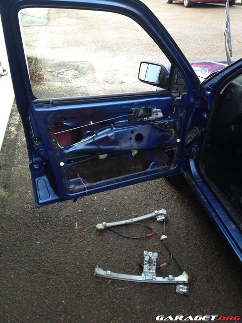

Tog tummen ur å gjorde lite nytta idag!
Tvättade bilen så den är ren som fan nu tog dock ingen bild, hade velat polera den egentligen men låter det vara då det är för kallt!

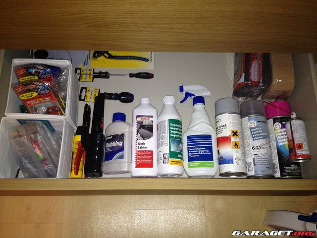

Sen så har man sitt lilla förråd i tjejens garderob! big_smile
https://www1.garaget.org/gallery/images/92/91787/91787-04f27cb1b0eda8a0254c745a3587bd7f.jpg
Ska i med pallbockar å lite annat där i!
Ett stycke bajs skit mekanism som inte ville funka,: https://www1.garaget.org/gallery/images/92/91787/91787-9f4bcf98913dc5f9735e9daf39b359be.jpg
Slängde på den nya mekanismen å det gick hur bra som helst trots att fönstret inte gick att veva ner då det hade underlättat!

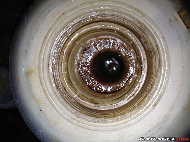

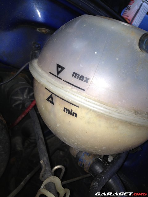

Fick för mig att kolla vätskorna osv i motorutrymmet, öppnade kylarvätskelocket och såg: https://www1.garaget.org/gallery/images/92/91787/91787-e2d5c75862de7a75ce0b6dbb53652127.jpg
Efter många om och men och massa svordomar så var jag tvungen att inse att det antingen läcker nånstans eller att det bara var tomt! Så åkte snabbt till biltema å köpte färdigblandad blå glykol! Fyllde på å ska kolla om en vecka hur nivån beter sig, har ny begagnat expansionskärl hemma men har inte slängt på det än, det nuvarande ser ut som fan.

om glykolen försvinner och du inte ser några läckor så kolla oljan, e den lite vitaktig och slemmig så e de topp packningen som e kaputt smile du läcker kylvätskan in i oljan, kan va rören inne i kupen som läcker också smile lyft på mattan o kolla om de e blött där
630 Inlägg
6 januari 2013
#197
Kollat locket till påfyllningshålet till oljan, inget där (tjejens farsa kollade också, gammal bilmekaniker), så måste va nått i kupén eller helt enkelt att jag kört runt utan mkt vätska! Får hoppas på att det bara fattades vätska!

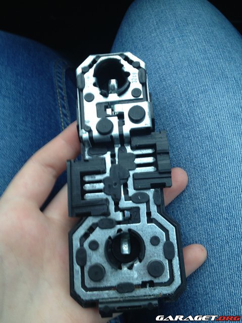

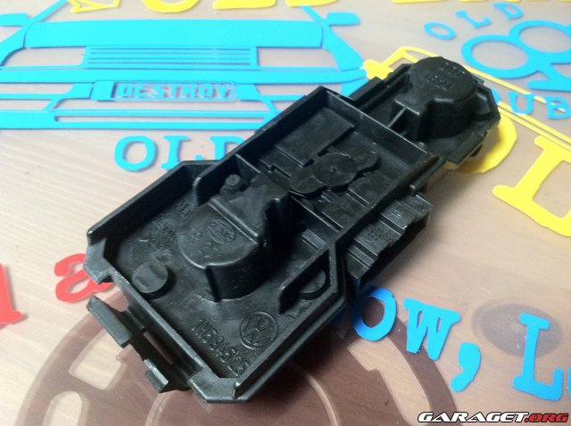

Fick idag tag på 2 begagnade lamphållare i bra skick då jag hoppades att det skulle vara lösningen på mitt Backljus problem, men icke!
https://www1.garaget.org/gallery/images/92/91787/91787-b8a5ebf4b5cdafc1d16bc435c5de581f.jpg

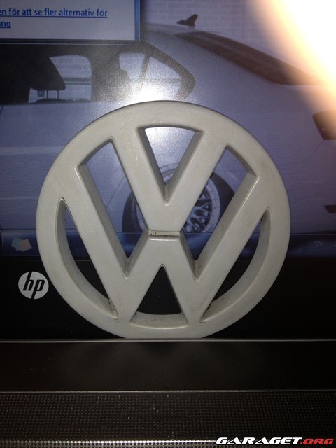

Tagit bort all färg på det slitna VW emblemet, så målas rosa, haters gonna hate.

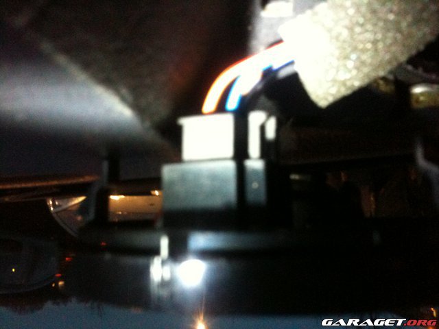

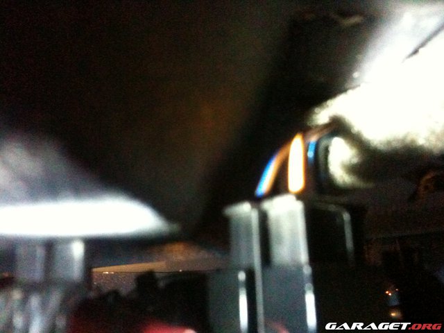

Stötte på ett drygt problem idag, den vänstra diskanten, den har 4 kablar och två kontaktstycken.
https://www1.garaget.org/gallery/images/92/91787/91787-7cd713a9161ca0f7ea642bcbd991ec4f.jpg
Tog dåliga bilder.
https://www1.garaget.org/gallery/images/92/91787/91787-7be4a009f7d155386893df98337f50d9.jpg
Tror det är likadant på hö.sida, nu är min fråga till er ljudkunniga, eller allmänt kunniga inom allt, VARFÖR I HE*VETE är det 4 kablar in i en liten jävla diskant som låter sk*t...varför...och kan jag då byta ut dessa diskanter mot ett par helt vanliga högtalare utan svårigheter? Tänker mest på att det är 4 kablar...Ska slänga upp bättre bilder imon!
Minns jag inte heeeelt fel, så när jag ryckte kontakterna till diskanten (Vänster) så fungerade inte vänster dörrhögtalare, bättre bilder imon och ska rycka kontakterna samt skriva färg på kablar å vad som händer när man rycker kontakterna, hoppas någon kan hjälpa då jag gärna vill byta ut diskanterna.
