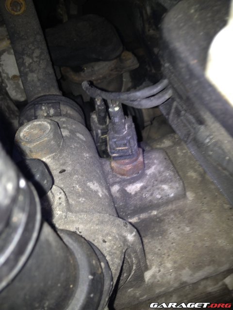

Fick hjälp av opyx här på Garaget med mitt problem med backljuset, det är inte löst än men fick tips iaf, så ska ge mig på att byta backljuskontakt! Gick ut å tog kort, https://www1.garaget.org/gallery/images/92/91787/91787-e046e437c936065200fc4878f7ccd9bb.jpg
Den kopparaktiga muttern är väl backljuskontakten? Och den bakom är hastighetsmätaren?
Ser inte alltför svår ut att byta så ska väl beställa hem en å byta, är det inte det som är felet så har jag antagligen nått roligt EL-fel..

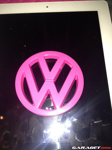

Just nu står det rätt så stilla, ska väl bara måla VW emblemet om nån timma sen händer det inte så mycket mer vad gäller bilen.

Det ser du enklast när du kopplar loss själva sladdkontakten. Har den två stift har du hittat rätt.
Du kan testa ifall det är ett elfel eller om det faktiskt är själva backljuskontakten (den kopparaktiga muttern) det är fel på genom att ta ett vanligt gem i metall, veckla ut det och sätt ändarna mot respektive stift på sladdkontakten. Slå på tändningen och se ifall backljusen lyser. Om de lyser så är det troligtvis backljuskontakten som måste bytas.
Lycka till! :-)

emblemet blev exakt lagom gay för dig wink en fråga, vart lackar du nånstans?
säkert backljuskontakten som e kass smile brygga kontakten o kolla om de lyser!
Haha fu!
Lackerar där plats finns, t.ex. blev i källaren idag, la ut massa tidningar å målade!

okej, tänkte ifall du lacka i lägenheten lol då hade de luktat jävel! jag lacka min radiopanel inomhus o de lukta så i i norden, trots att jag stängde dörren roll
gött! annars kan du väll mäta på backljuskontakten? ta loss kontaktstycket o lägg i backen sen ohmmäter du på kontakten när den e monterad, e de skillnad när du inte har backen i o när du har backen i så fungerar den, då e de kablarna som e kass, dock e de knappast troligt....
