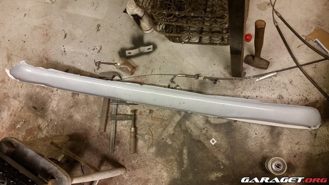

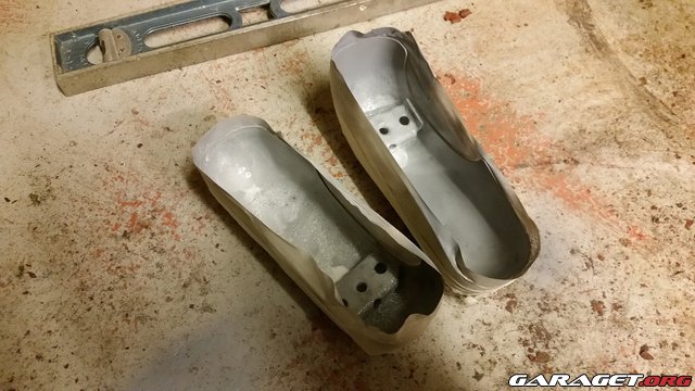

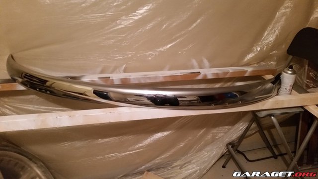

Medan man grunnar och samlar delar så har jag pysslat med lite annat.. bl.a. kom jag över ett par kofångare som var finare än de jag har på bilen.
Så jag har demonterat och bortat bort den rost som fanns på insidan och håller på att spraya rostomvandlande färg, för att sedan lacka dem gråa på insidan. fästen har också snyggats till och fått en skvätt färg.
bakre kofångare
https://www1.garaget.org/gallery/images/142/141742/141742-a9fb7c288cfc1ce17225cd566795092c.jpg

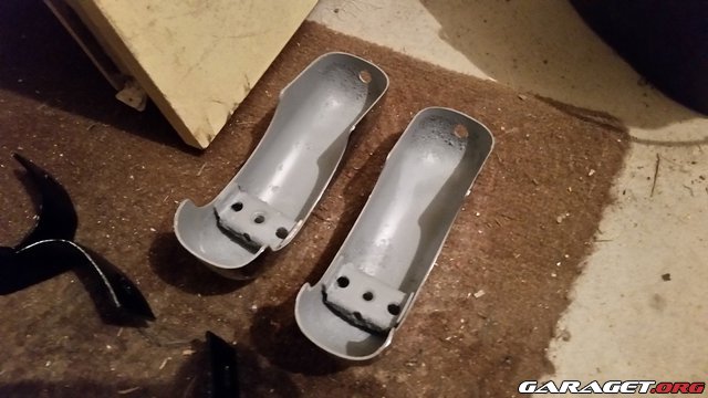

kofångarhorn
https://www1.garaget.org/gallery/images/142/141742/141742-e2473468b6b4807c238b574a846a525f.jpg
andra paret kofångarhorn
https://www1.garaget.org/gallery/images/142/141742/141742-94fb3847eccbf5704a09a344295bd9d9.jpg

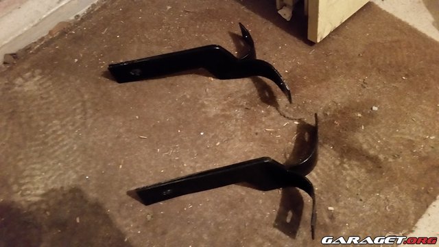

bakre, sänkta kofångarfästen
https://www1.garaget.org/gallery/images/142/141742/141742-9b2289a55a482d3463c4be73bc7035b2.jpg
främre kofångare lackats på insidan med rostomvandlande färg
https://www1.garaget.org/gallery/images/142/141742/141742-7cac333cc9e2c262d473ea197a315e94.jpg
Missade att fota de främre fästena, men de har också fått färg som de bakre.. även fästplåtar har avrostats och lackats, skruvarna ligger i rostlösande bad för tillfället :-)

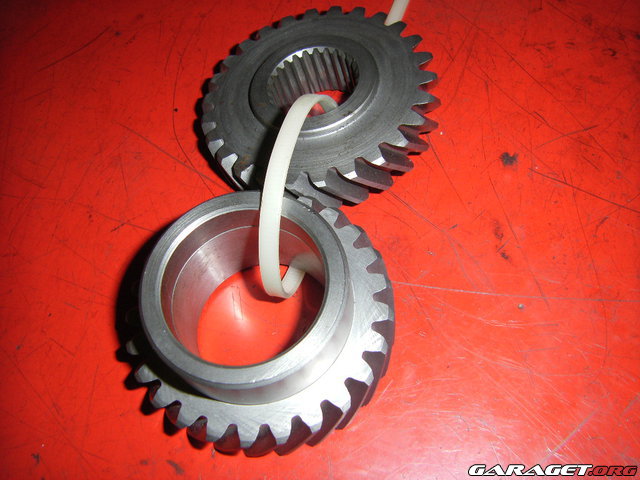

Som ni ser är det alltså 3:ans växel som blev något högre utväxlad än det var tänkt. Men det kommer att funka bra ändå, 4:an blir lite av en överväxel (även om den är bra mkt högre utväxlad än standard).
1,4:1 4:a, här utan synktuben, när jag får det är synktuben tig:ad i drevet, sen planslipat och honat.

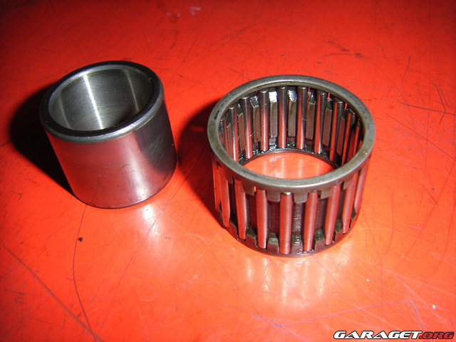

Nållager med ny bussning och stålkorg

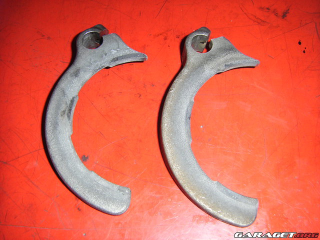

Molysprutad växelgaffel till 1-2 växling (original på denna låda är i mässing på 1-2).
