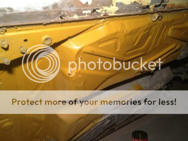

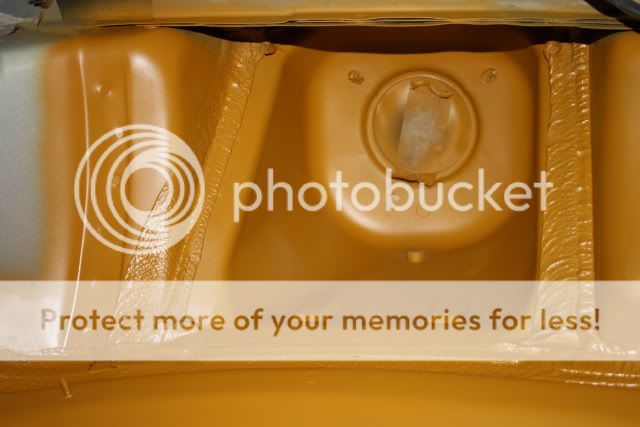

Drog på epoxigrund tidigare då det kröp fram lite ytrost här och där efter jag blästrat. Så fick blästra av dom partierna igen och sedan i förebyggande syfte drog jag på epoxigrund överallt smile
http://i585.photobucket.com/albums/ss296/Dennis_999/IMG_5749.jpg
http://i585.photobucket.com/albums/ss296/Dennis_999/IMG_5750.jpg
Det plåtrena gjorde jag idag. Ska fortsätta slipa lite mer där sedan täcks det också med epoxi smile

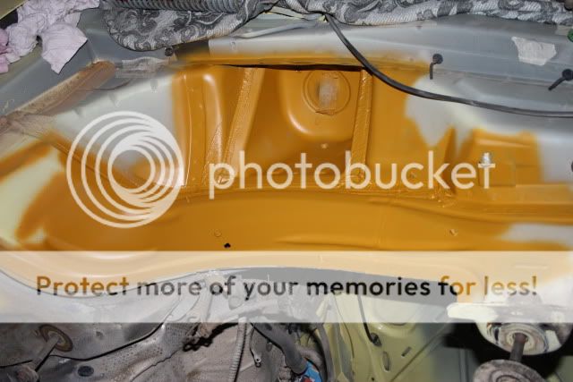

Så, slipade lite imorse och dona. Sedan la jag på lite mer epoxi. Nästan klart på denna sidan nu. Förutom tröskeln och baljan bak såklart wink
http://i585.photobucket.com/albums/ss296/Dennis_999/6BA9958B-E715-4A03-8648-7D1CCC52B96F-3891-0000031373FD5A80.jpg

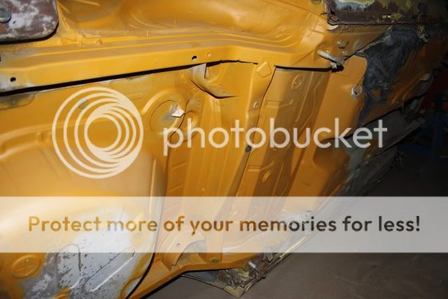

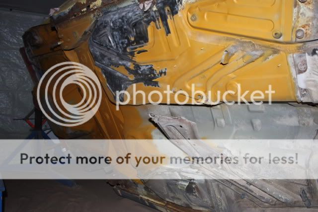

Körde på lite mer nu under eftermiddagen. Slipade och blästrade hela hjulhuset fram och la på epoxi. Samt började jag med "Nedersidan" av bilen..
http://i585.photobucket.com/albums/ss296/Dennis_999/IMG_5751.jpg
http://i585.photobucket.com/albums/ss296/Dennis_999/IMG_5755.jpg
http://i585.photobucket.com/albums/ss296/Dennis_999/IMG_5753.jpg
