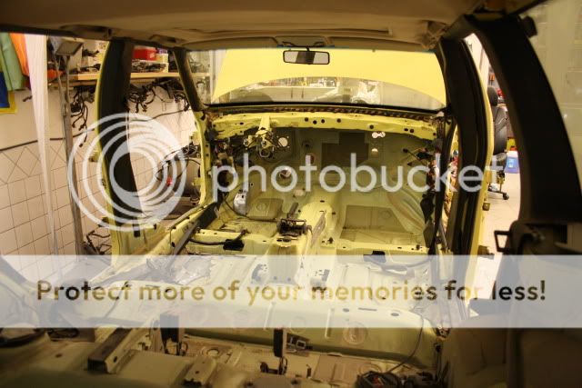

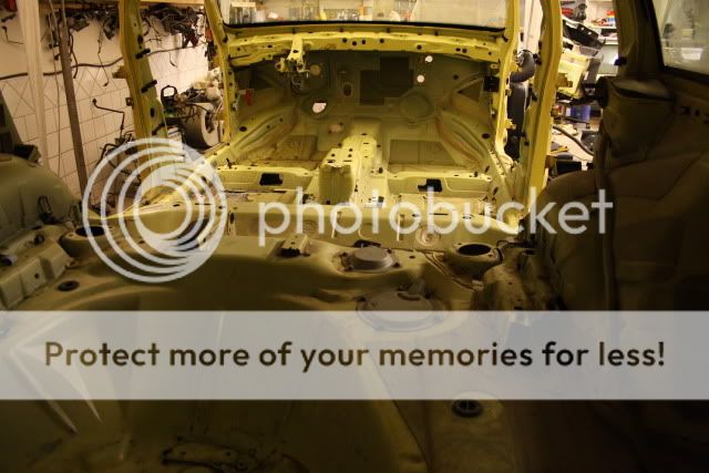

Idag svetsades den sista biten som behövde bytas av mittendelen av tröskeln. Här ser man även att jag gått loss rätt friskt med epoxiprimern. Använde en färgspruta för att verkligen komma in i alla hörn och vrår.
http://i585.photobucket.com/albums/ss296/Dennis_999/IMG_5825.jpg
http://i585.photobucket.com/albums/ss296/Dennis_999/IMG_5826.jpg
Så har jag tid imorgon skrapar jag bort lite av färgen som blivit bränd där vi svetsat och drar sedan på epoxi över allting!

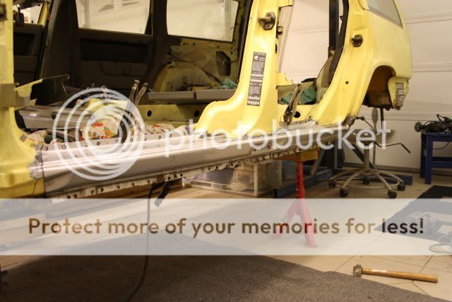

Nya tröskeln måttas in
http://i585.photobucket.com/albums/ss296/Dennis_999/IMG_5842.jpg

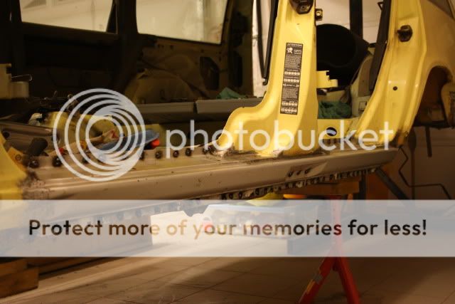

Ja, den där pausen gick ju bra. Nu sitter tröskeln där lol Ska iväg imorgon och köpa lite material till att matta ner hela tröskeln ner till plåten. Sedan dra på epoxigrund för att få ett ordentligt rostskydd! Gjorde samma sak på insidan, missade att ta bild på det dock roll
http://i585.photobucket.com/albums/ss296/Dennis_999/IMG_5848.jpg

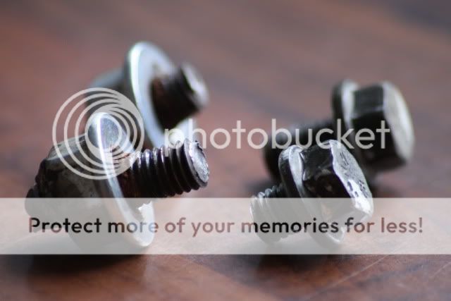

http://i585.photobucket.com/albums/ss296/Dennis_999/IMG_5929.jpg
Och efter att ha plockat ner bilen så pass mycket fick jag ett "bakslag" först nu. Bultarna som håller det bakre stötdämparfästet gick nämligen rakt av när dessa skulle lossas. Turligt nog hade jag lite muttrar liggande så det vart till att svetsa fast dom i den resterande bulten som stack ut på baksidan. Ordentligt med svets och rostlösare så lossnade dom utan problem. Skönt!
http://i585.photobucket.com/albums/ss296/Dennis_999/IMG_5928.jpg
