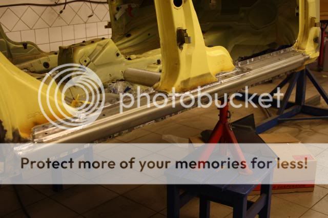

Jodå, det går framåt. Sakta men säkert wink Lägger rätt mycket krut på den vita nu för att få i ordning den.
Men golv och sparklåda är klart nu på höger sida. Så åker troligtvis iväg till skroten nästa helg och kapar ur "reservhjulsbaljorna"
http://i585.photobucket.com/albums/ss296/Dennis_999/IMG_5972.jpg

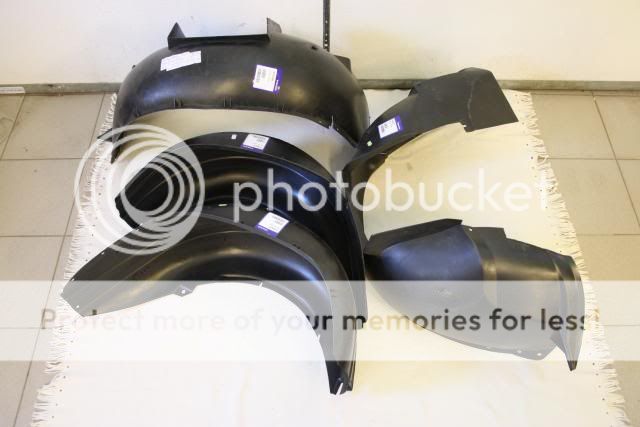

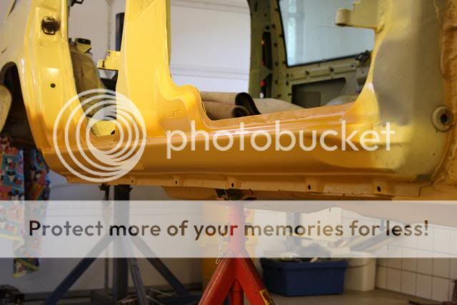

Ja, bilen hänger där den hänger dessvärre. Det enda jag gjort sedan den förra uppdateringen är att jag lagt på epoxigrund. Ska försöka fixa dom bakre plåtbitarna snarast då jag vill ha iväg bilen till lackeraren. Lyckades komma över nya innerskärmar runtom för ett bra pris. Så dom ligger här hemma och väntar smile
http://i585.photobucket.com/albums/ss296/Dennis_999/IMG_5994.jpg
http://i585.photobucket.com/albums/ss296/Dennis_999/IMG_6015.jpg

#458
Roligt!
Du får dock skaffa de där dyra popnitarna för stötfångarna/inneskärmarna.
1 804 Inlägg
25 maj 2013
#459
Extrazz skrev:
Roligt!
Dom kostar väl 8kr/st på Vparts? tongue
Senast redigerat av JimBo__ (25 maj 2013)
Meguiars_sverige
En 5a är Livet.
2 005 Inlägg
26 maj 2013
#460
JimBo__ skrev:
Extrazz skrev:
Roligt!
Det går ju åt ett par i varje hjulhus. Det är inte storasaker som kostar pengar utan allt smått som man måste ha.
