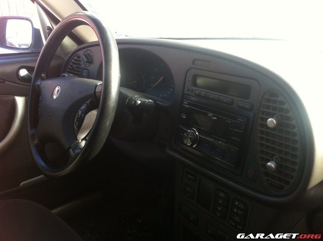

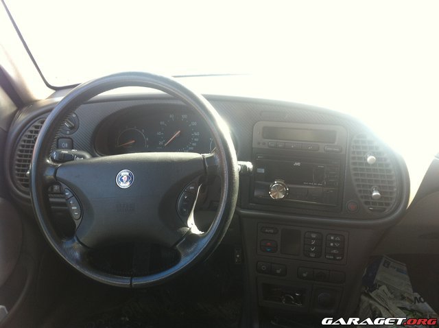

Som utlovat kommer några bilder på kolfiberpanelen monterad i bilen. Tyvärr hade jag endast telefonkameran tillgänglig och solen låg på så kvaliteten blev lite dålig men ni får iallafall en överblick i hur det ser ut. Enjoy! smile
Klicka in på bilderna för att få dem större och tydligare. smile
https://www1.garaget.org/gallery/images/185/184331/184331-ba69ec7deccdc04b24ec8bec025e3f1e.jpg
https://www1.garaget.org/gallery/images/185/184331/184331-4fda9d632c441c7b362e189e7420d4c1.jpg
Blev otroligt nöjd med panelen men skulle även vilja höra era åsikter om den nu när den sitter i bilen.
Det var allt för nu. smile
Kolla in mitt nya projekt: SAAB 9-3 SS Aero XWD
