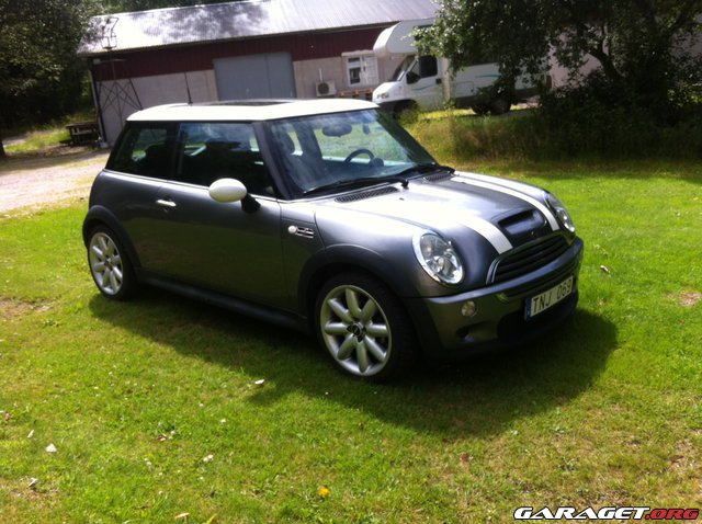

https://www1.garaget.org/gallery/images/131/130991/130991-000be783482bc004b997015b5954a503.jpg
som den såg ut när jag hämtade bilen

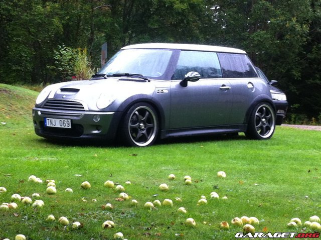

https://www1.garaget.org/gallery/images/131/130991/130991-62cc64b40b073e15128cbd56ebed6f51.jpg
stuket på den nu som ska ändras helt totalt

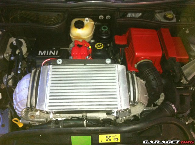

https://www1.garaget.org/gallery/images/131/130991/130991-3d2ae9c463e56c2868fe0e6eb8aed5c3.jpg
uppgraderad ic och 16% mindre kompressorhjul

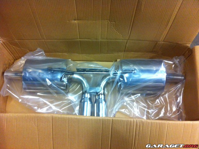

igår så fick man paket avi att avgasystemet skulle ligga på hemmakväll. så glad som man va så åker man dit å hämtar ut de å upptäcker de inte alls ser ut som de gör på bilden man beställt. inte ens i närheten ändå stog de i annonsen att de var bild på varan stämmer överens med verkligheten hum han är nog blind förde jag fick såg ut såhär
https://www1.garaget.org/gallery/images/131/130991/130991-f467b2da045c6273cbb3f119dc1a555c.jpg
men de jag beställde skulle se ut såhär
https://www1.garaget.org/gallery/images/131/130991/130991-2d1cd555c9e22c8a941c7f979146232f.jpg
så ett lagom arg mail gick till försäljaren i UK.
hoppas de löser sig dettalagom glad vart jag på han

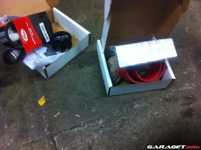

Har oxå tagit bort mina coilovers på bilen nu för ska sälja dom å köpa nya hårdare coilovers, vet inte riktigt vilket märke jag ska ha ännu men de får vi se.
hämtade även ut ett paket med godis till bilen. nytt kompressohjul 17% mindre, ny drivrem, skydd för att remmen inte ska hoppa, röda silicone slangar till ic då dom är lite speciella till minis.

27 oktober 2012
https://www1.garaget.org/gallery/images/131/130991/130991-4db18786cca0b2c253e10baabc5f7f88.jpg
godis:)
