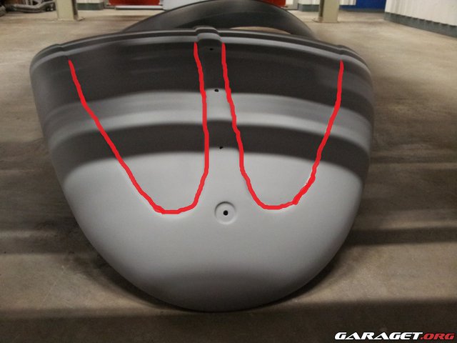

Vill förtydliga lite vilken kant det var som jag menade på bagageluckan smile
https://www1.garaget.org/gallery/images/186/185836/185836-1cb7eecdd27909ecc27e25adc3cb1320.jpg
Där jag har markerat så fint med rött i paint gick det inte att spackla kanten rak och slät smile men ingenting är ju omöjligt det går nog att få den slät efter 40 timmar och då är det ju bara onödig tid på det smile

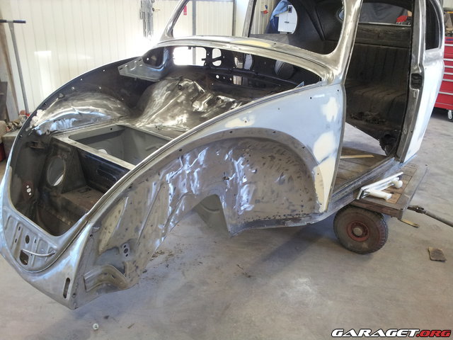

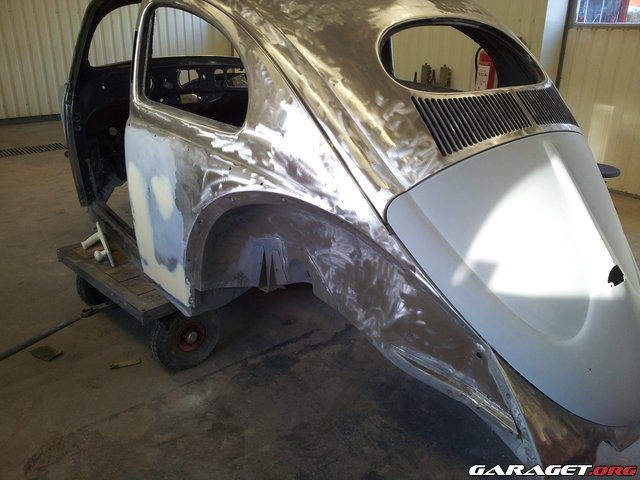

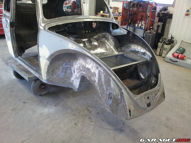

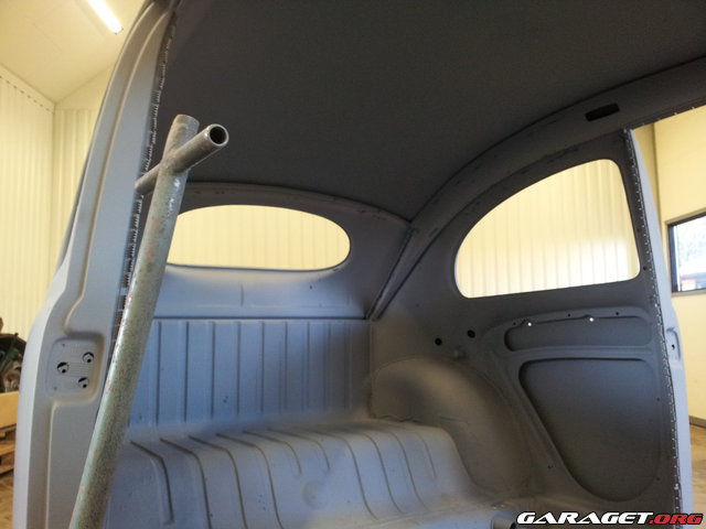

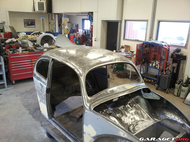

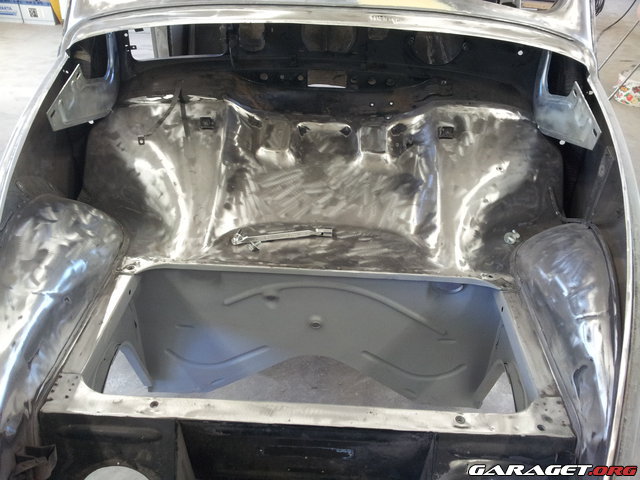

Uppdatering.
Hej på er igen smile nu har jag gjort lite med bubblan men inte så mycket. Har slipat hela karossen plåtren, det tog några timmar med vinkelslipen smile Nu är det bara lite blästring kvar nu sen så kan jag grundmåla den smile Nu är det ganska så exakt två månader kvar till bugrun... tongue
https://www1.garaget.org/gallery/images/186/185836/185836-291fed14f71f93a6848e10a500c4d1ea.jpg
plåtrent smile
https://www1.garaget.org/gallery/images/186/185836/185836-e0f1b0be5580b4c8e8a3c265ad1e588e.jpg
Plåtrent smile
https://www1.garaget.org/gallery/images/186/185836/185836-62dc20699273b8dd634a56edfecb3ebb.jpg
Plåtrent smile
https://www1.garaget.org/gallery/images/186/185836/185836-a1f75b333fdf81e21f3503ed83c64f00.jpg
Plåtrent smile
https://www1.garaget.org/gallery/images/186/185836/185836-5c96064ff7bb89a096bf5557c3e53743.jpg
Även taket plåtrent smile
Det var allt för den här gången smile

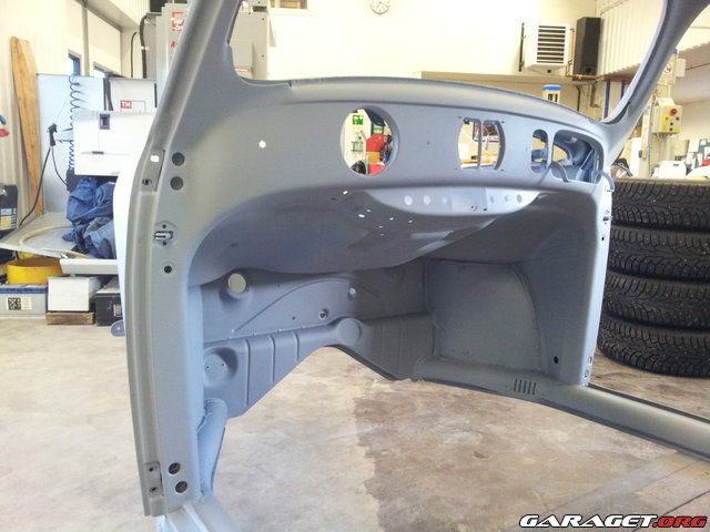

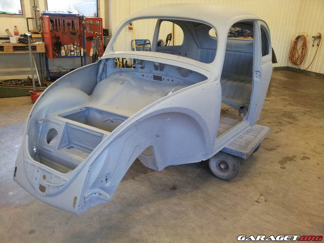

Uppdatering
Nu är karossen grundmålad utvändigt och invändigt smile orkar inte skriva en massa så ni får titta på bilderna smile
https://www1.garaget.org/gallery/images/186/185836/185836-48e5c44a76109602fccaae3426561ab4.jpg
https://www1.garaget.org/gallery/images/186/185836/185836-df7474515a00fa995ed7b924c496c25b.jpg
https://www1.garaget.org/gallery/images/186/185836/185836-1d6917051cfc2f6c2bc659a0877c6dd3.jpg
https://www1.garaget.org/gallery/images/186/185836/185836-025411a62e27b008de27a1898f5aaa1f.jpg
