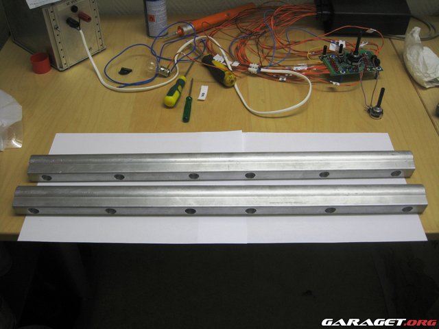

Tja börjar ramla in lite saker nu, fuel rail tillbaka efter borrning.
Jo jag vet dom är grova som fan räcker säker till 2000hk per sida men dom var billiga :-)

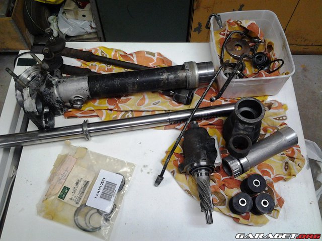

tja kärrringen glor på Bond å ungarna sover så kan väl sitta här å kludda en stund.
kanske nån som settt att styväxeln inte blivit målad och det beror på att den läckt...
Hade loss den för att byta upphängingarna till poly och samtidigt byta damaskerna.
När jag lossade damaskerna så var det typ en halv liter olja där bakom så ett rep-kit beställdes från UK.
Glad i hågen revs allt isär, inget nytt har gjort detta på rödingen med.
Allt frid o fröjd tills kolvstångstätningarna skulle dit....va F#N är dom...inte med i satsen....
Detta hände en söndag så måndag tog jag kontakt direkt med firman i UK ang detta.
fick till svar att kittet jag köpt inte innehöll dessa tätningar och om jag ville ha dom fick jag köpa ett annat som var typ dubbelt så dyrt som det jag köpt...å va fan sätter man då inte ut detta i sin on-line katalog....
Jävla rövhål
I allafall så hittade jag kolvstångstätningar hos Tools/Momentum som passar kostar bara 60kr/st så var ju inge å gnälla om men fan det kostar tid och besvär......
Här allt i delar än, tätningarna kommer i mellandagarna
https://www1.garaget.org/gallery/images/127/126202/126202-c879a702e27781fa1584fac7acaa2b23.jpg
Styrväxel i bitar

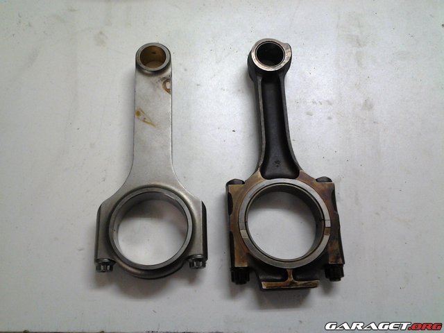

Veven som som fick svetsas upp pga av att det gick hål i radien vid offset slipning slog sig på dom tapparna.
Sökt som fan på nätet hur man riktar en vev men verkar vara en yrkeshemlighet.
Nåväl helt borta är jag inte hur det drar sig när man svetsar så fixade till 2st enkla V-block som jag la upp veven i så jag kunde kolla hur mycket den kastade, tyvärr glömde jag ta bilder på detta.
hur som helst så slog den ca 1,5mm på remskivsändan....det är MYCKET.
Slipade till en huggmejsel eller rundade av spetsen sen var det bara att börja knacka på svetsen....
Japp lyckades få ner kastet till 0,3mm och lämnade det där till slipkillen att ta det sista.
Var sen iväg dagarna före jul med veven till en ny slipare, mycket bra bemötande där, har snackat med dom på telefon ang detta innan så dom visste vad det var frågan om när jag kom dit.
Väntar på på att få se vad dom ska ha för att fixa detta....kan ju väldigt dyrt
I vilket fall som helst så här är en bild på dom nya stakarna (brevid en gammal) som det är tänkt ska i
Lite skitig av rostskyddsmedel bara, måste fixa en våg åxo så jag kan kolla viktskillnaden.
Borde vara en hel del som det ser ut
https://www1.garaget.org/gallery/images/127/126202/126202-bcce92211d936822cd9a3fffdbe92baf.jpg

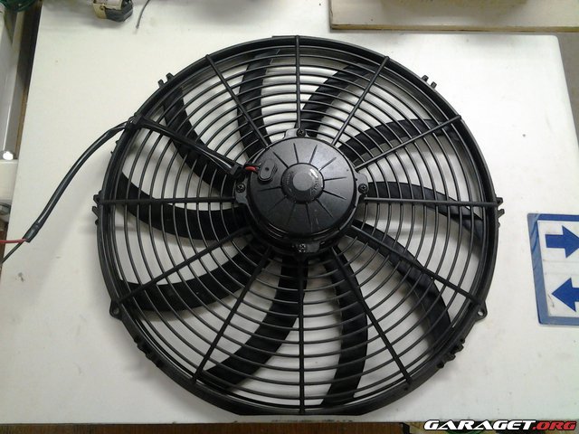

Tja en sista bild för kvällen.
En ny kylarfläkt inahandlad eller rättare sagt lätt beggad.
Den största Spal fläkten som finns men är inte på mer än ca 250W...lite klent mot BMW fläkten på 400W
men å andra sidan slipper jag allt kludd med PWM styrningen som måste till på BMW fläkten.
Men kanske jag kör PWM på den här åxo, måste bara till ett drivsteg mellan fläkten och MSIII burken
Ja det där vart ju inte motsägesefullt hehe
https://www1.garaget.org/gallery/images/127/126202/126202-45329d94d3a399e755a0179361ff9346.jpg

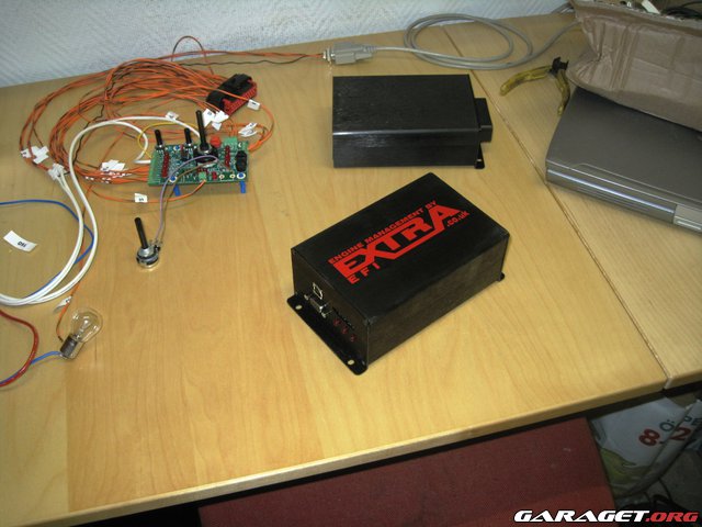

MegaSquirt III
Kommer styra bränsle semi-sequentiellt och tändning i wasted spark.
Köptes av Phil i England som driver ExtraEfi. Bra priser och framför allt suverän support.
Nu ska det bara kopplas in åxo, väntar fortfarande på en hoper Canon chassi-kontakter i MIL klass för inkopplingen i motorrummet.

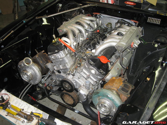

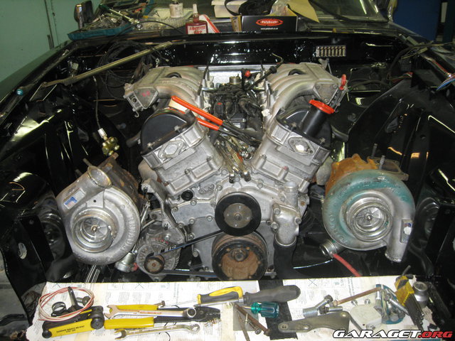

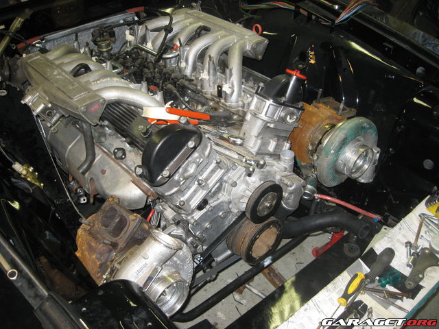

tja har inte gjort nåt utan var och hämtade 2st HX52och en ny alukylare.
När jag fick se aggen först tänkte "faaan vaaa stooraaa" men det verkar som om dom får plats.
Måste tyvärr bygga nya grenrör, tänkte använda orginallimporna först men se det gick inte....då finns det ingen plast för down-pipen.
Den interna wg kommer kapas bort och dit med en 44mm extern i stället.
Men-men detta är för nästa vinter, ska fixa plattor till turbo å grenrör så kan jag bygga grenrören på den lösa motorn som står brevid.
https://www1.garaget.org/gallery/images/127/126202/126202-157da924a560a34db3b3aafbe4859ffb.jpg
HX52or testas för plats...
https://www1.garaget.org/gallery/images/127/126202/126202-ba67267935fcba183885cdca9a6db654.jpg
https://www1.garaget.org/gallery/images/127/126202/126202-6551e16a8fd24915e723827bf74f58d0.jpg

304 Inlägg
6 januari 2013
pontiacen skrev:
Hur mycket effekt siktar du på egentligen? tongue
Snurrorna ska räcka til 6-700hk styck så dom är igentligen väl stora......får se hur mycket lagg det blir men HX snurrorna ska vara lättspolade.
Med motorn som sitter i inte mer än ca 5-600hk men måste kompsänkas då kompet ligger på ca 12:1
motor nr 2 som byggs på sidan om blir det nog mer.. 8-1000.... sen börjar det bli dyrt med vxllåda å prylar.

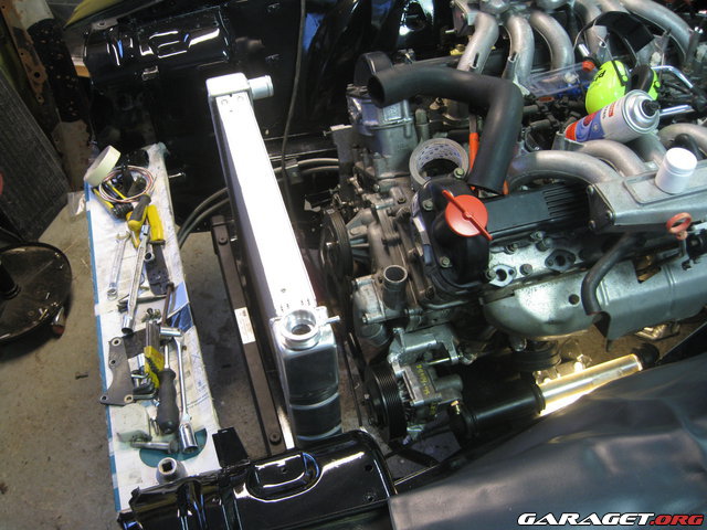

Vart lite skruvat i allafall förra helgen...

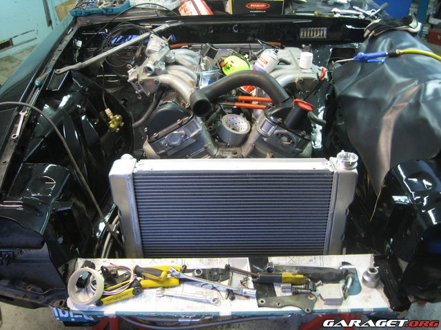

provade in nya kylaren:
https://www1.garaget.org/gallery/images/127/126202/126202-ee50d8d06e944137d69b4bd9fc893daa.jpg
Passar bra men måste ta bort kylarlocket, blir för högt...gott om plats mellan kylare och främre balken med för IC:

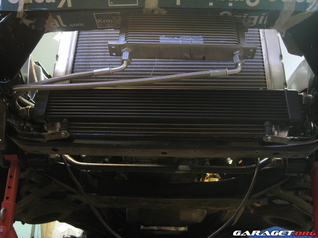

Ser bra ut underifrån med;
https://www1.garaget.org/gallery/images/127/126202/126202-c0192ac7db98294727a0fc1499024ba1.jpg
