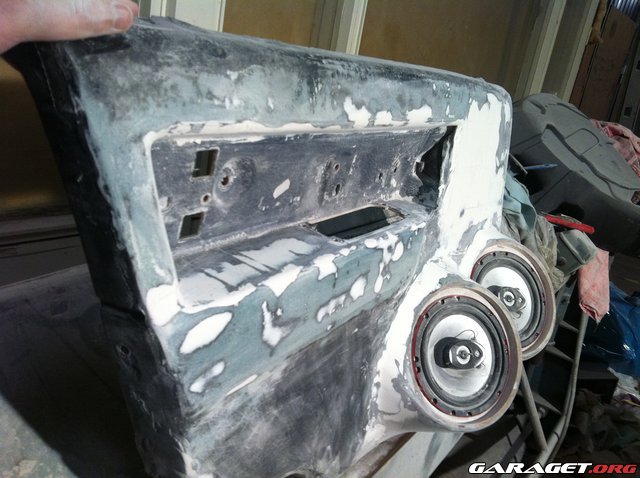

här är det bara uppbyggt med glasfiber:) de vill säga inge spackel. och med mallhögtalare ismile
https://www1.garaget.org/gallery/images/48/47783/47783-ca2d1210d8228187c923a7064d69001f.jpg

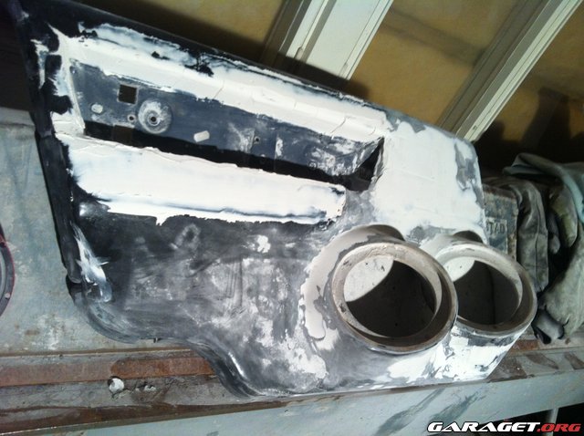

Grovspackel å slippa till formerna, bara älskar hur det blir, provade den i bilen oxå men vart dålig bild på d, men älskar synen man får när man öppnar dörren:)
https://www1.garaget.org/gallery/images/48/47783/47783-ac5ae334e0e94d9cc7779d12838ba2c1.jpg
sen lite finspackel på de för å täppa dom minsta gropar å skit:)
https://www1.garaget.org/gallery/images/48/47783/47783-68756abc3d1317dbf87aa54a75b49b12.jpg
