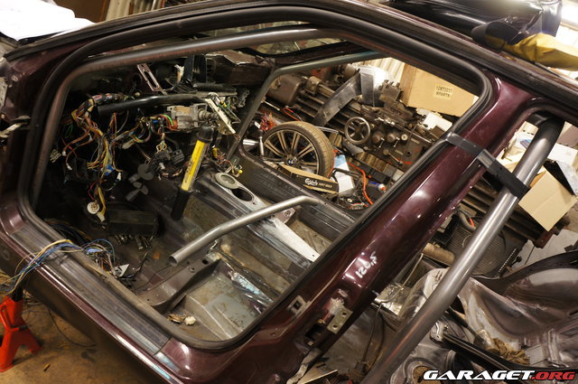

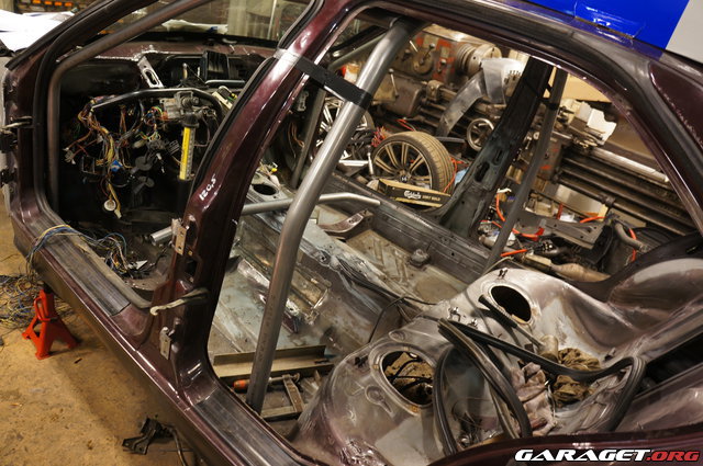

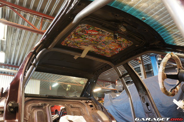

Nu har det hänt en del tack gode gud ! Slipa invändigt o ha sig är ju fan inge roligt men nu börjar det faktiskt bli rätt skojj för en gångs skull ! smile
Erik var nere och alla hjälptes åt att passa in buren ! Eller tja, åtminstonde huvudbågen för denna gång och lite annat smått o gott wink
https://www1.garaget.org/gallery/images/159/158243/158243-33852ef79c178498212dd10f79eb5e30.jpg
https://www1.garaget.org/gallery/images/159/158243/158243-77f3bdb285f488cf2edb7cde7ddad0d6.jpg
https://www1.garaget.org/gallery/images/159/158243/158243-3250995020216d86577faa6863805c23.jpg
https://www1.garaget.org/gallery/images/159/158243/158243-d5f25dbd946afaa57e47b24986098497.jpg

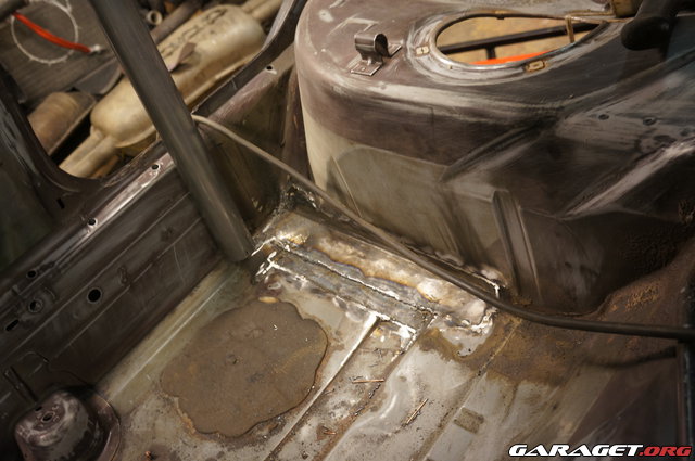

Vart ju rätt bra det här ! jobbigt att måtta med tanklucka men allt går väl wink
Rostlagat vart det även på passagerarsidan !

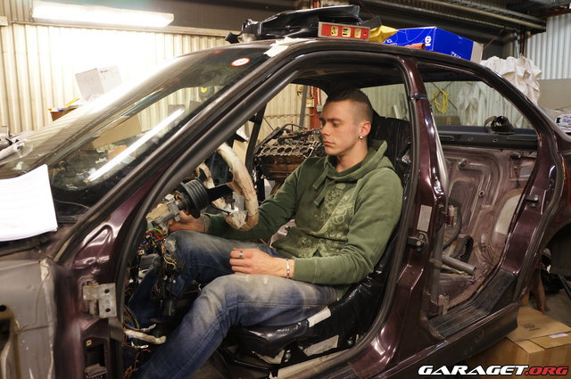

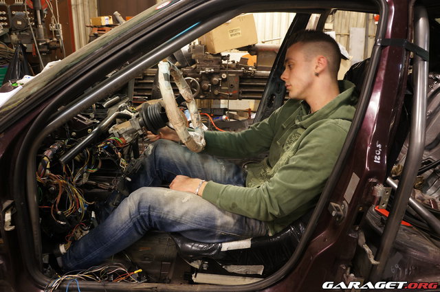

Förar stolen kändes inte riktigt helt 100 är den inte hamna rakt jämtemot ratten sad Tunneln flyttades därför in några centimeter för att få detta att funka.
[/img]http://www1.garaget.org/gallery/images/159/158243/158243-ff8857ad2e13eca119a889084ea3d586.jpg[/img]
https://www1.garaget.org/gallery/images/159/158243/158243-03caae5fb580e4b9ae7e056f042199c5.jpg
Testade passa in stol och ratt !
https://www1.garaget.org/gallery/images/159/158243/158243-dd235a71d7aecccba65e4782d497dc05.jpg
Riktigt trött grabb utan nå sömn haha wink
https://www1.garaget.org/gallery/images/159/158243/158243-8e819834e51cace442659cf891b9579e.jpg

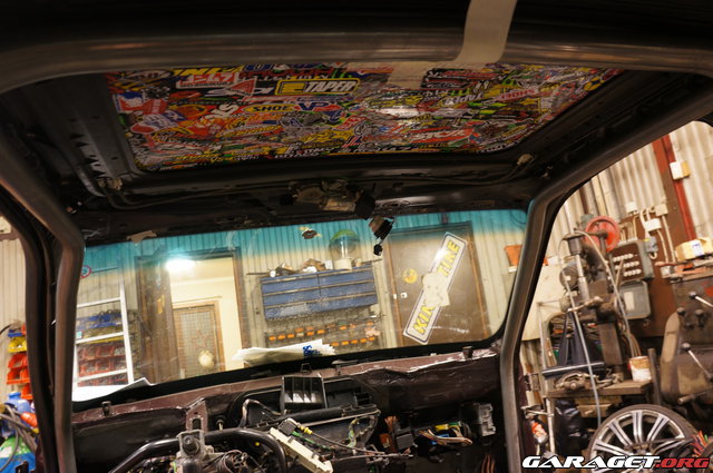

Tycker det ser lite tråkigt ut utan färg, så varför inte?
https://www1.garaget.org/gallery/images/159/158243/158243-6a34168b40bb1309693defc5c9000f7a.jpg
https://www1.garaget.org/gallery/images/159/158243/158243-27c47cd2a3030762b18e8ff3bb93670d.jpg
https://www1.garaget.org/gallery/images/159/158243/158243-058d5b648d51273263099ae1a7518e7a.jpg
Välkommen till Antons kabeldragning på ryskt vis! Inte det bästa kanske men han visste FÖRHOPPNINGSVIS vad han höll på med ! big_smile

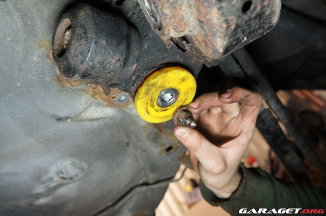

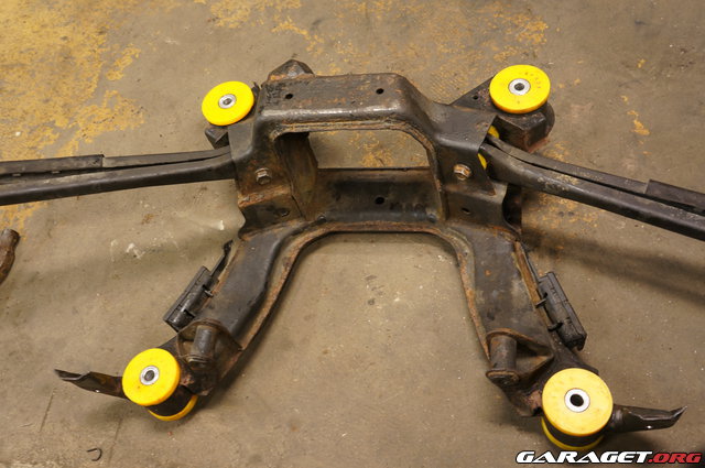

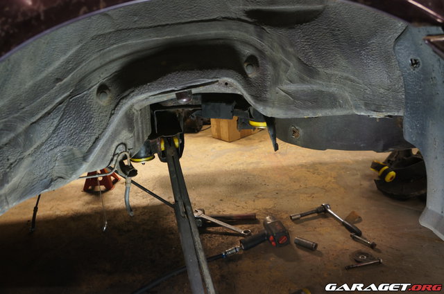

Vi tänkte ju SÅKLART att om inte bussningarna är riktigt riktigt i så äre väl ba o pressa ihop när du skruvar dit ett, jo tjena, jävla bra idé på en gammal rostbmw...
Happ! Då fick man gå ut i snön mitt i natten och lägga sig under den andra karossen och skruva av bultjäveln, kallt var det och frös gjorde vi ! Inte världens roligaste sysselsättning men framåt måste det gå nu om det ska bli klart någon gång smile
Resultatet vart iallafall såhär. Dagens läxa: Genvägar är omvägar ! hmm
https://www1.garaget.org/gallery/images/159/158243/158243-8786c2a1967fe07a246ab0957f28bfd3.jpg
Ner med bakvagn igen och pressa om, usch sad
https://www1.garaget.org/gallery/images/159/158243/158243-a25a1ffa78417aa74f9c14874c7b705c.jpg

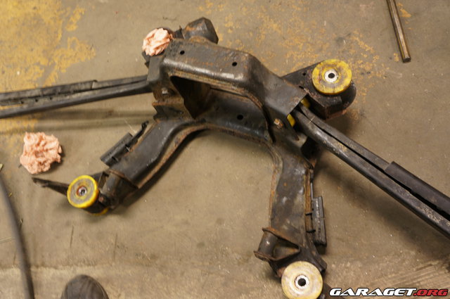

Praktiskt exempel på hur man inte ska göra :
https://www1.garaget.org/gallery/images/159/158243/158243-1dcbd97bfbf12f3a231098030331c435.jpg
SÅHÄR ska det se ut ! Lat som man är, varför, varför gjorde man inte såhär från början sad
https://www1.garaget.org/gallery/images/159/158243/158243-9ae5f636da06569929b525fe9399414a.jpg
Alla på plats igen! Gick fort som fasen med lite motivation och sammarbete smile
https://www1.garaget.org/gallery/images/159/158243/158243-40a576449cc3b941511e042bb5bfc921.jpg

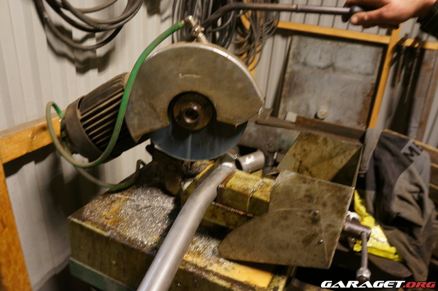

För att få dit det sista på bakpartiet behövde vi gänga om... Fram med gängtappen Anton !
https://www1.garaget.org/gallery/images/159/158243/158243-c1d655a312e112254f0fe91ea071641c.jpg

Så, då var det dax att packa ihop och dra sig !
Var tvungen att ta en till bild, känns rätt stabilt ändå :o
https://www1.garaget.org/gallery/images/159/158243/158243-02c58744b56e3afd661f8a9bd9d243b3.jpg
https://www1.garaget.org/gallery/images/159/158243/158243-6c72c824f31edb26c05a8b6357a4706a.jpg
Och som förra gången avslutar vi med en likadan bild bara för att wink
https://www1.garaget.org/gallery/images/159/158243/158243-783e17dfe22434c14624750d523514ff.jpg
Det var allt för denna gång, känns skönt att det faktiskt börjar hända lite nu för första gången. Toppen va sen tidigare inlämnad på planing med tryckplatta som vi skulle svarva av lite grann, dessa två var borta i nästan två månader och kom tillbaka idag utan resultat då toppen inte passsa i maskin ! Suck, nu får vi hitta någon annan som har maskinerier för att göra det möjligt så man kan montera stressfläkt och dylikt och mäta ut AN-koppling för oljeretur i tråg osv. Hoppas hoppas hoppas vi löser detta till nästa gång! big_smile
