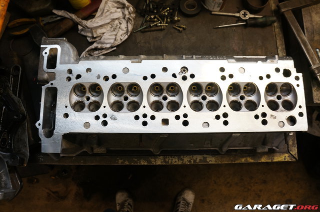

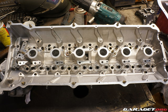

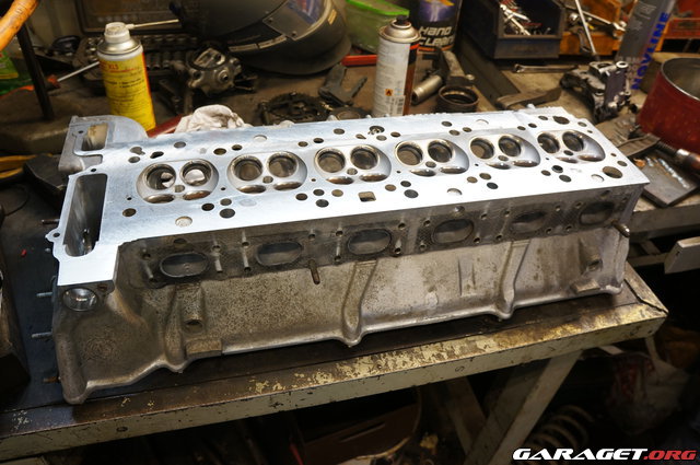

Hej hå! Nu ska vi se vad vi kan skaka fram den här gången smile
Toppen kom hem från planing, tack tompa för hjälpen med avlämning och upphämtning wink
https://www1.garaget.org/gallery/images/159/158243/158243-ffa2934aa2637719a6778a7322010c52.jpg
https://www1.garaget.org/gallery/images/159/158243/158243-02b07d9ed2ace7b730033132ca47e437.jpg

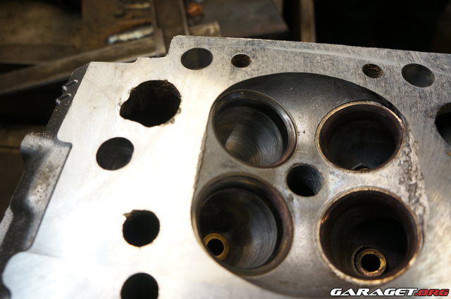

Toppen var tydligen lite halv rak om man säger så och här till höger ser man ju att nånting har hänt någon gång under dessa 25 000 mil + :p
https://www1.garaget.org/gallery/images/159/158243/158243-93a4eab7b8a6b0dd05e7b704003559bb.jpg

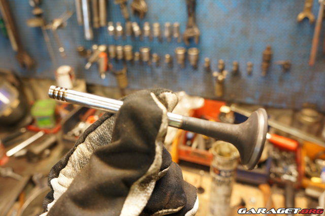

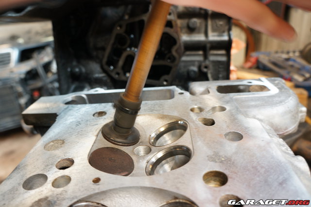

Happ, plocka fram verktyg och börja slipa in ventiler och få ihop ett ! Tanken var ju att maskinen skulle bli klar denna gång..
Såhär ska man INTE göra om man inte vill spendera en vecka i garaget utan resultat wink
https://www1.garaget.org/gallery/images/159/158243/158243-7d1c23b6882b90a1538f5fdbfe374053.jpg

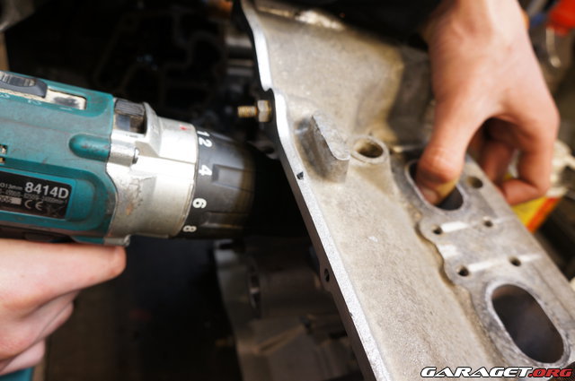

Det HÄR är för den late ! wink Borrmaskin i ena änden och ventil i andra big_smile
https://www1.garaget.org/gallery/images/159/158243/158243-6b0dff3a79aae00f32b1ea552132a7b1.jpg
https://www1.garaget.org/gallery/images/159/158243/158243-844639a4a3089bca18731c949ac8b2ba.jpg
Då sprack den planen då två avgasventiler var skeva... Maskin får vänta sad
https://www1.garaget.org/gallery/images/159/158243/158243-dde7933efb16cd59927012684a26292a.jpg
https://www1.garaget.org/gallery/images/159/158243/158243-8d90ebeb2e51b9f5d7c53b3add109ea0.jpg

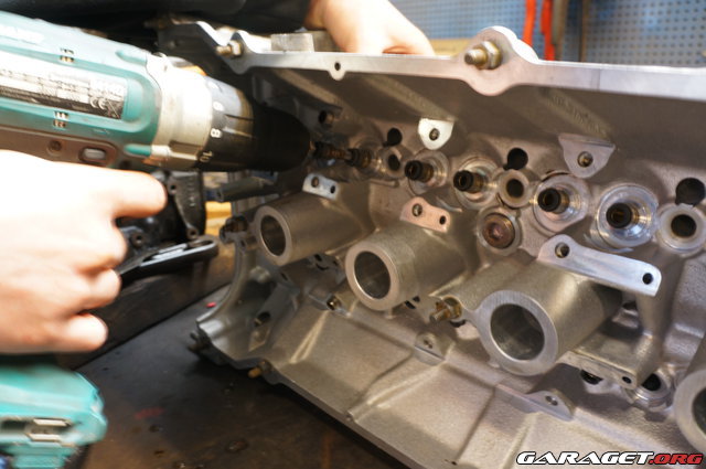

Hängde på toppen iallafall utan ventiler osv, då kom ju ännu ett annat problem.. Har fått ARP bultar till en "Audi 5 cylinder" står det på förpackningen och gäng passade inte alls sad Problem problem problem !
https://www1.garaget.org/gallery/images/159/158243/158243-7b52b0897e6206a4a7e981017daf8202.jpg
Fick bli lite småpill med det som gick o skruva på så länge iallafall !

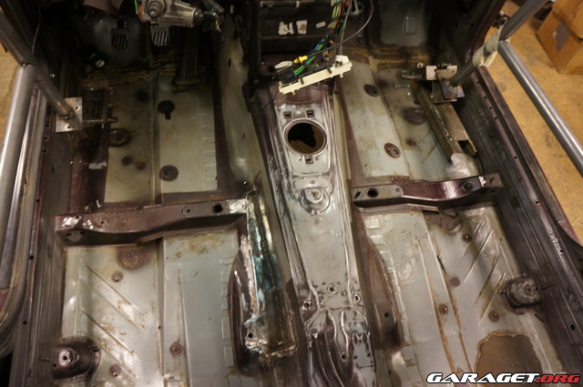

Lite el vart även gjord av den flitige ! Nu börjar det bli klar invändigt för komplett bur och inpassning till 100% av stolar, handbroms osv!
https://www1.garaget.org/gallery/images/159/158243/158243-1172fa8d61f0952f98499663ad7f31ce.jpg
https://www1.garaget.org/gallery/images/159/158243/158243-8013d6f2fa29b40fadefad53f5c3a27f.jpg

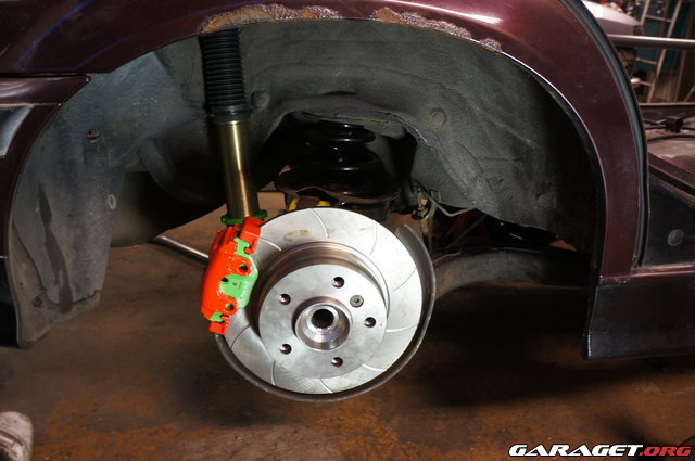

Bakvagnen börjar även hamna på plats, endast diffen som saknas som ligger undangömd i väntan på svetsning !
https://www1.garaget.org/gallery/images/159/158243/158243-2b74ffa924444fd422782d9b47603644.jpg

nice ska fan testa det med borrmaskin och ventiler tongue

Funkar bra faktiskt. Men ha inte tryck mot, utan pulsera ventilen mot toppen fram o tillbaka medan du "borrar", och borra inte på full kareta samt snåla ej med "ventilgägg" smile kmr fan inte ihåg vad det heter haha !
