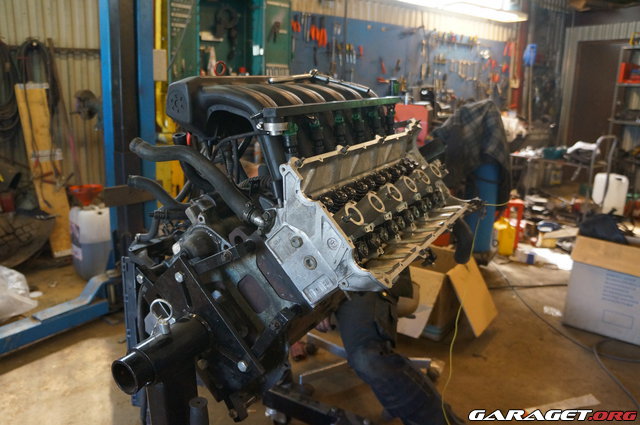

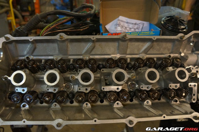

Nu vare ett BRA tag sen vi fick oss en update ! Hänt mycket på sistonde men nu försöker vi få klart kärran till gatebil i norge om en månad !

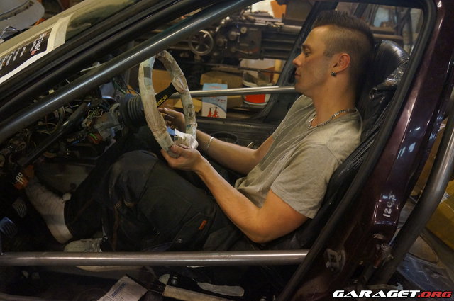

Kör en kortis här då jag måste springa men bilder blire allt! smile Började få i ordning maskin men upptäckte att fuel railen jag fått inte passar, *Suck* ! De va förmodligen dagens vändpunkt då det började bli tråkigt och omotiverat, men lite vart gjort ändå som svetsning av stol samt inpassning och maskinbygge !

Glömde även att tillägga att det INTE ska vara den orginal fuelrailen på bilden med orginal spridare utan monterade endast för att få ordning och struktur på prylarna! smile

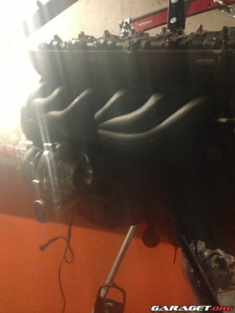

Vad är det för storlek på turbo ? Jag tycker den ser ganska liten ut ?
Tack ! Alltid kul när de händer lite wink du jag har så många delar till så många bilar men den är rätt liten och kommer inte köra med så välldans krut i början ! Kan kolla upp exakt :-)

Pierrelkpg skrev:
Kul att se att det går framåt smile !
Turbine Trim: .63AR.
Turbine Wheel: 62.
T04E Compressor Trim: .50AR.

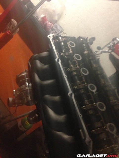

Hej hallå ! Nu kommer en liten mini update då det varit mycket med vårat garage samt flytten osv, men lite har man fått gjort iallafall smile
Just nu är det ett spikat mål att bli klar till våren så man kan köra T&T och få allt att fungera samt känna o klämma lite inför tävlingar.
Maskinen är nästan klar, saknas endast en glidskena som hade gått av (Tråkigt med plast) som är beställd och på väg. Kammar inställda och på plats samt turbo smile
https://www1.garaget.org/gallery/images/159/158243/158243-298cfec76f64fdde9d38ece2e9686138.jpg
https://www1.garaget.org/gallery/images/159/158243/158243-ec57523237c6ebdb726dd2d870052835.jpg

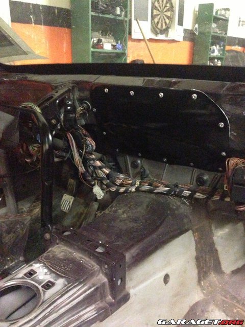

Bestämde mig även för att dra ut värmepaketet och satsa på att köra fläktar istället. Monterat plåt så man inte blåser bort i bilen, och svart fick den bli även om den inte kommer synas !
https://www1.garaget.org/gallery/images/159/158243/158243-6e5055aa686e5895afec54f9cb0bc957.jpg
https://www1.garaget.org/gallery/images/159/158243/158243-8d646c3d32af5838f368f635865dd8e8.jpg
Nu hoppas jag verkligen på att det går i rasande fart framåt och inte tar stopp någonstans så man kan förbättra och ändra bäst man vill utan tidspress !
