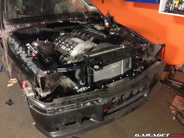

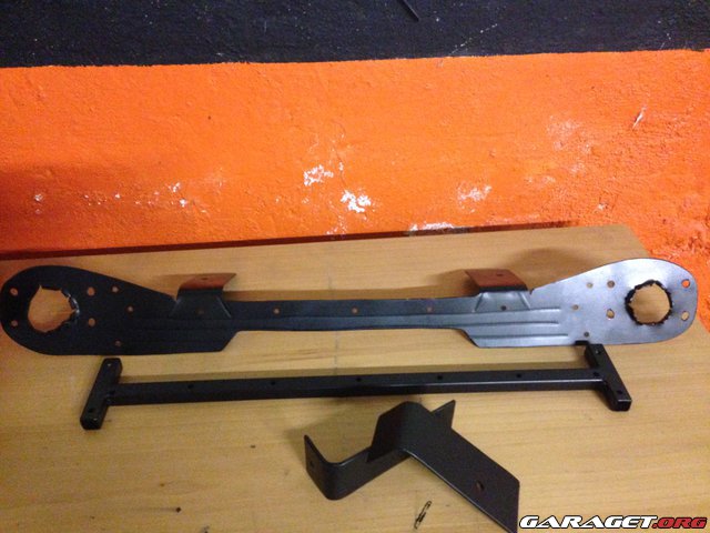

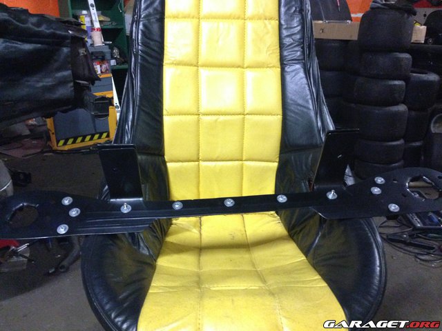

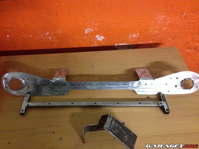

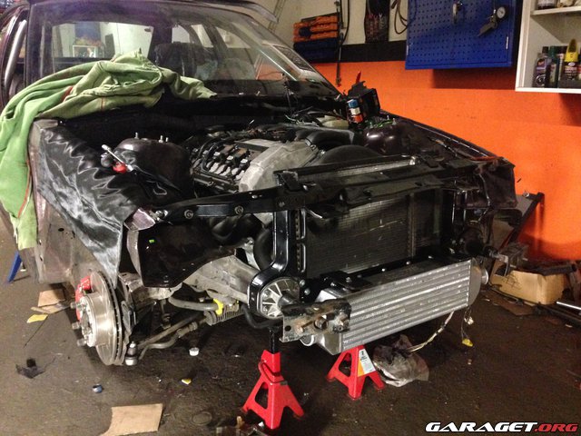

Då var vi här igen ! Hela den här helgen har gått åt att klura sig i skallen och sätta ihop ett intercooler fäste, jätte hysteriskt kul ! lol
Det blev som det var tänkt, men idéerna var fortfarande lite luddiga! roll
Har tyvärr inte fotat den underbara mallen som fick bli i papp, men sen när kameran kom till hands började det ta form och se ut ungefär såhär !

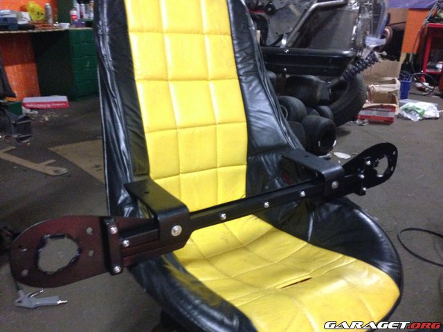

Fick bli lite svart färg där med, dock inte helt helt klar än !
https://www1.garaget.org/gallery/images/159/158243/158243-94e629066a17c758a6b61f65e520ccf0.jpg

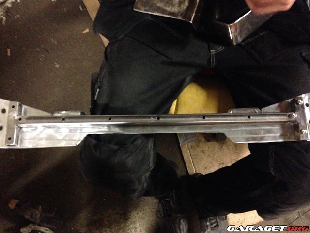

Bultat och svetsförstärkt bak. cool

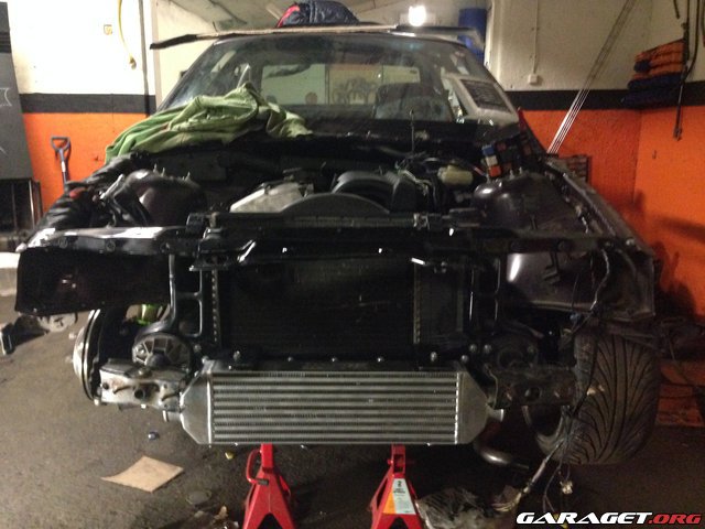

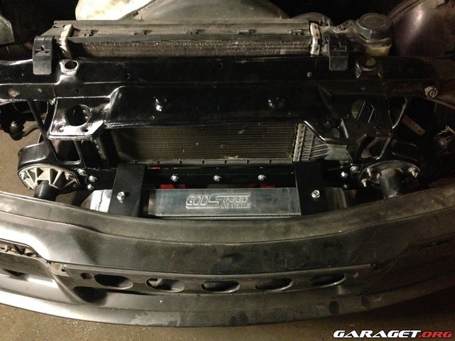

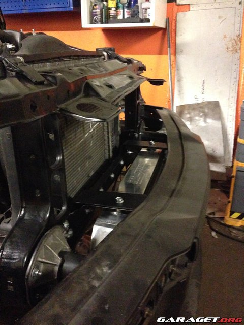

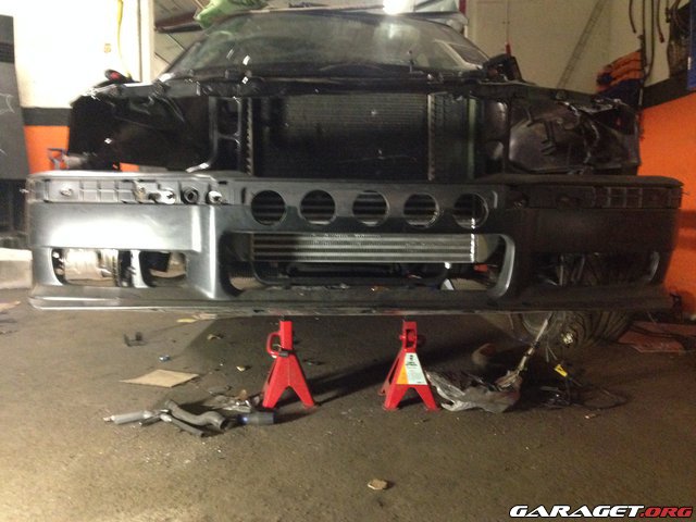

Nu kom det på plats, ville inte ha det längre ner just ifall att man kör på något gupp eller liknande och halva intercoolern går av, men jag tycker definitivt att den hamnade bra till! big_smile

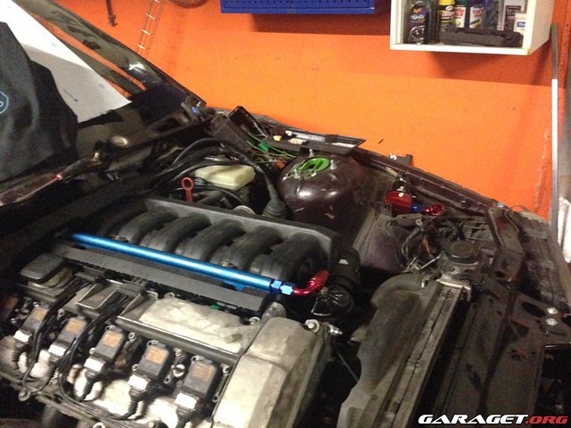

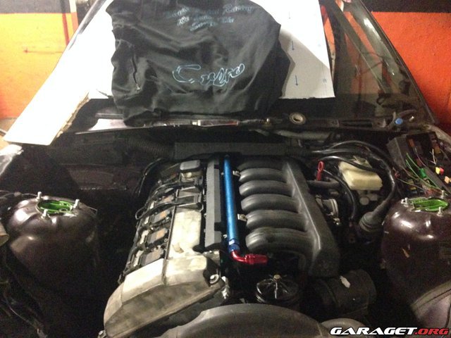

Ikväll vart det lite fart i garaget igen cool
Monterade diff & drivaxlar, nu är det endast bakrekardan kvar sen är det komplett ! Men först ska tanken upp lol

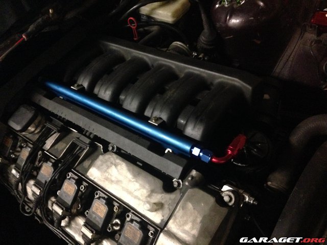

Tog tyvärr ingen bild på det, utan bara på fuel-railen som vart monterad med 465cc spridarna. Skönt att få det på plats ! Mätte även upp all stålomspunnen slang jag köpt på mig, visade sig bli 7 meter AN8 för tillförsel och närmare 10meter AN6 retur neutral Inte konstigt att det vart så dyrt hehe, mer lär ju definitivt inte behövas iallafall lol

Såhär står den just nu. I helgen blir det ännu mer speed & action då handbroms ska bli klart, soppaledningar, instrumentpanelsbygge samt att brandsläckaren ska på plats. Mycket kan hända !
