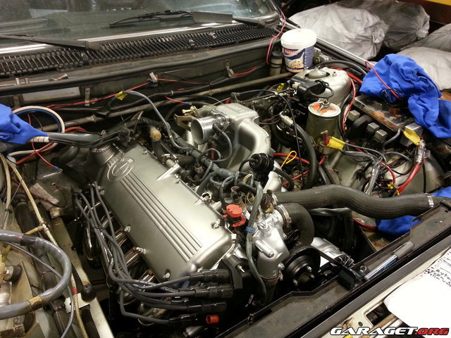

Har moterat elen på motorn. Har bara termostathuset kvar att göra i ordning. Har också bytt bromsbomben som var trasig. Förhoppningsvis fungerar den jag smällde dit bättre så man har bromsservo när/om man behöver panikbromsa.
blir bara 2 bilder denna gång. Måste fixa lite slang för att få ihop vevhusventilationen och dyl.

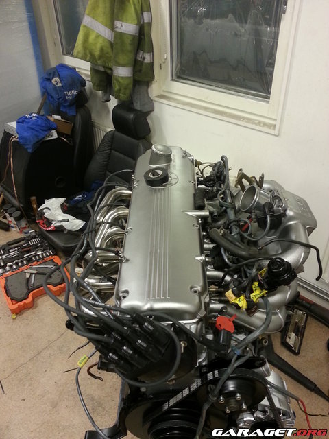

Fixade helicoils till toppen och fick på ventilkåpan i veckan. Alla slangar och sånt blev också fixat. Termostathuset blev till slut också lackerat.
Pluggade utgången för egr ventilen för den är bara skit ändå. Fungerar ändå inte med grenröret

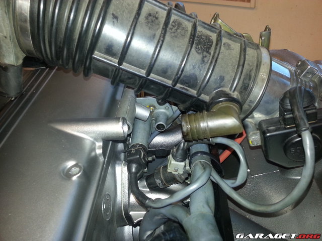

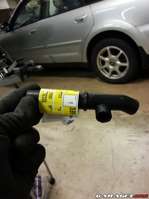

Har äntligen löst problemet med tomgångsmotorslangen. Fick bli en ny från BMW. Men det var inte lätt att hitta den, eller snarare den låg i fel kategori på realoem.org
Slangskrället skulle på
https://www1.garaget.org/gallery/images/86/85070/85070-5b5acea11c39fd7eeb77efa131900834.jpg

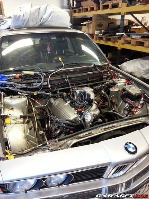

Så igår smällde jag och en kompis upp lådan och det gick ju fint. Men det går inte alltid som planerat när man mekar en gammal bil. Styrstagen skulle monteras tillbaka (man måste lossa tvärgående och ett stag vid hjulet för att kunna luta motorn tillräckligt för att kunna dra åt några skruvar på lådan) En led i styrstaget hade riktigt trötta gängor så fick den inte att sitta. Som tur va så fick jag med alla leder till en framvagn extra när jag köpte bilen så fick byta till ett sånt stag. Gick dessvärre inte att ställa det styrstagets längd (fastrostad hylsa) men jag jämförde och tyckte att det var lika långt som det gamla.

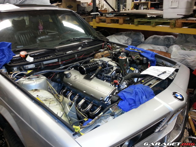

Idag så monterade jag i tändspolen och drog härvan in i bilen och satte tillbaka boxen. Fyllde med vatten och luftade lite smått med att blåsa i exp-kärlet. Fick leta läcka också. Men den hittades och en provisorisk fläkt från e34 m50 sattes på plats.

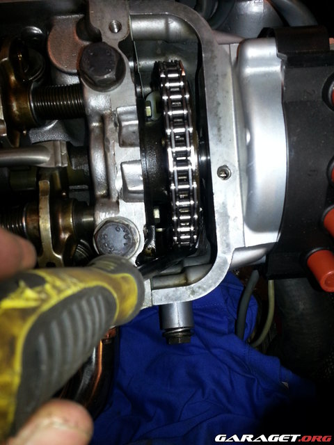

Luftade också kedjespännaren så man fick olja i den. Förhoppningsvis är kedjan för oljepumpen tillräckligt spänd, annars måste jag av med tråget och schimsa oljepumpen lite. Sitter nämligen ingen spännare på vissa m30 för oljepumpkedjan.

Så imorgon blir det uppstart, hoppas på att den startar fint.  Har bara lmm, luftfilter, tändkablar och lite småkraffs kvar att fixa

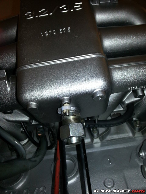

Kamaxeln är från en 3,5l motor. Därför behövdes nr 3 på bilden modifieras för den är ifrån kamaxeln som satt i toppen orginal (3,2l) Det kan vara så att den blev lite kort så är nog därför kolpinnen i fördelarlocket inte trycks in tillräckligt för att leda. Rotorn sitter alltså för långt in mot kamdrevet så att säga.
http://www.realoem.com/bmw/showparts.do … &fg=25
