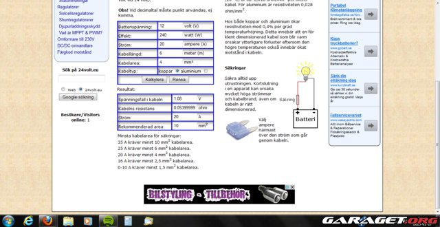

V70Drive skrev:
Tänkte mig denna: 40" 240W http://www.prestandabelysning.se/40-dou … ramp/190-0
Sedan köpa till en mindre ramp på 120w 20" http://www.prestandabelysning.se/20-dou … ramp/189-0 och sätta i fronten
Om du kollar i specifikationen vad ramperna drar vid 12 V så har du en utgångspunkt för vilka säkringar som behövs, då går det att få fram lämplig kabelarea om du har tillgång till en säkringstabell. Sedan är ju kabellängden avgörande för hur mycket spänningsfall det blir, i vissa fall får man gå upp en dimension i area pga för högt spänningsfall.
1 mm2 kabel får ha 10 A säkring
1,5 mm2 kabel får ha 15 A säkring
2,5 mm2 kabel får ha 25 A säkring
Där är dimensioner som fungerar till dina ramper ur säkringssynpunkt, då är det bara att kolla upp hur långa kablarna ska vara för att räkna på förlusterna. Väljer du tex 4 mm2 så behöver du inte ens fundera, den arean är fullt tillräcklig. smile
Soppgubbe

Hittade en sida där man kunde kolla spänningsfall, kabel längden är nog lite överdriven, bara tog nått smile
https://www1.garaget.org/gallery/images/129/128898/128898-f38192d01fd3efdd0a4448ea8886ae76.jpg
http://www1.garaget.org/gallery/images/129/128898/128898-f38192d01fd3efdd0a4448ea8886ae76.jpg
Ja, den sidan har många bra saker. Nu glömde jag tyvärr bort att även minuskabeln skulle dras upp till taket, då är faktiskt 4 mm2 ett minimum för att inte få alltför höga förluster (mer än 0,5 V) om kablarna är mer än 2,7 meter långa.
Uträkning som visas i länken är förresten beräknat på 2 st 6 meter långa kablar, inte bara en kabel. smile

Det är ca 13-13.5v när min bil är i gång, så det gör väl inget med ca 1v i spänningsfall?
13-13,5 V är väldigt dålig laddning, batteriet kan inte hållas i bra laddat skick med den spänningen. Visserligen brukar ju diodlamporna/ramperna fungera ner till 9 V (de flesta, inte alla) så det ska även lysa med 1 V förlust, men att ha sånt spänningsfall är väldigt onödigt. smile
