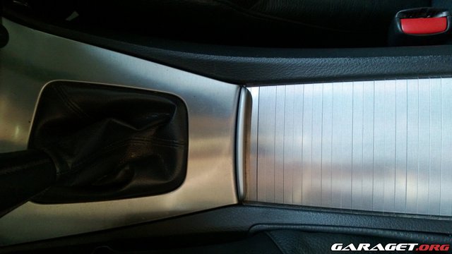

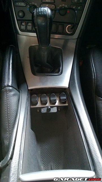

Blev lite mer gjort idag. Nu är all el färdigkopplad och dragen, så nu väntar jag bara på några kabelskor till AMP-kontakterna och mina stenskottsskydd så är det klart.
Diskret och bra
https://www1.garaget.org/gallery/images/73/72687/72687-c29d6d7f06568636ba8db4074b389295.jpg
Sitter som en smäck där
https://www1.garaget.org/gallery/images/73/72687/72687-33ce1138ec7a6b117ad1c13adcad841d.jpg
