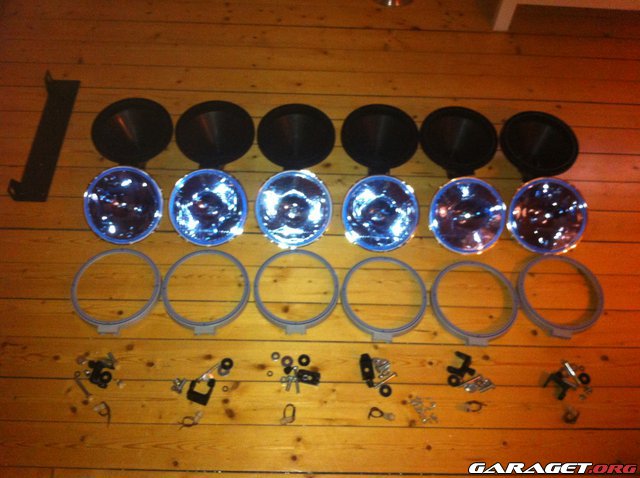

Lite att montera ihop
https://www1.garaget.org/gallery/images/28/27308/27308-5019801aa018b79d55fbdb28406c3e5a.jpg

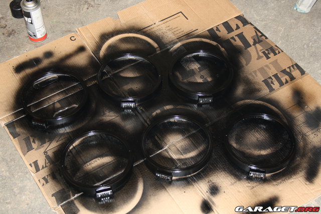

Sprayade ringarna svarta, mycket snyggare!
https://www1.garaget.org/gallery/images/28/27308/27308-3853b2a00b9df7ea4690ffbb4e4ebcd8.jpg

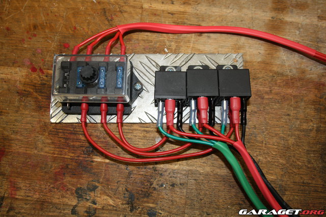

En riktig och ordentlig "elcentral" är såklart viktigt!
https://www1.garaget.org/gallery/images/28/27308/27308-3692d2ce52ab0ac9f2ef7ff129f82a7b.jpg

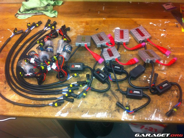

Lite ljuskällor
https://www1.garaget.org/gallery/images/28/27308/27308-4970a7290138349231f3643bb496a658.jpg

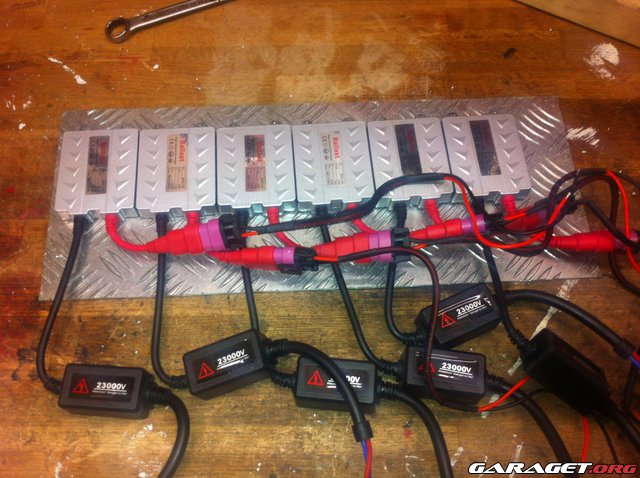

Ordentligt placerade på en durkplåt

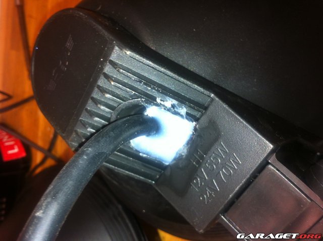

När jag drog igenom kablarna fick jag förstora hålen lite, och sedan tätas det med silikon.

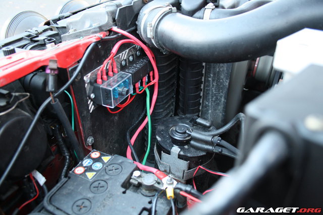

Placeringen på elcentralen. Tyvärr ingen bild på placeringen av balasterna, men de sitter bakom grillen
https://www1.garaget.org/gallery/images/28/27308/27308-a98797122da9cfec70bdf477ddd435c9.jpg

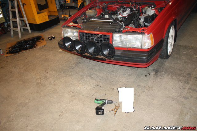

Såhär blev det innan montering. Såhär i efterhand så skulle jag gjort sneda profiler istället, så som de röda sträcken är
https://www1.garaget.org/gallery/images/28/27308/27308-d980560bd05131b43a20f3aaa3e16838.jpg
Överblick och stabiliseringsstagen
https://www1.garaget.org/gallery/images/28/27308/27308-6bd1daa6c13c5523bdfa963e4e9c51f6.jpg

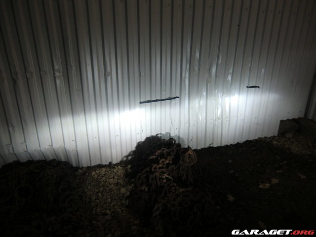

Original halvljus 35w 4300k BiXenon

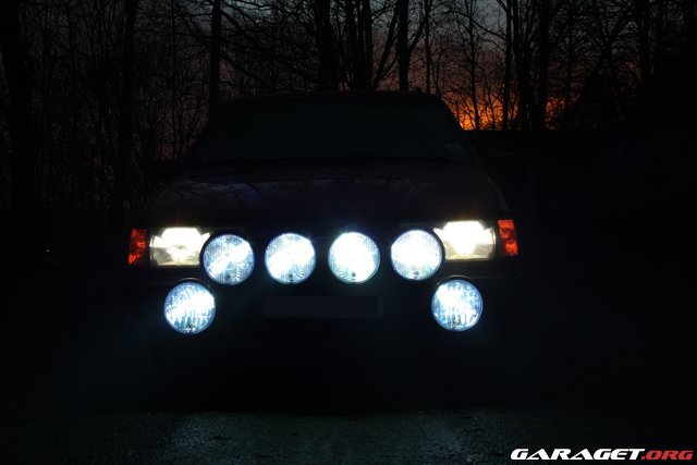

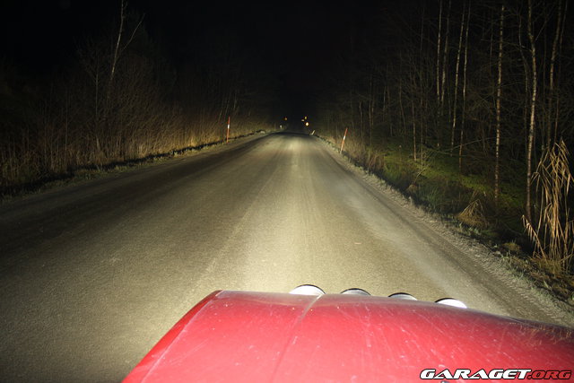

Extraljusen, utan original helljus eller dimljus ikopplat.
https://www1.garaget.org/archive/28/27308/286478/286478-2977490.jpg
Skall man ha mycket lampor så får man hålla koll på strömmen, och gärna kunna bestämma vilka man vill ha igång.
Jag kan köra antingen de fyra övre separat och de två undre separat. Även en knapp till backljuset om man vill andända det även om man inte backar.
https://www1.garaget.org/archive/28/27308/286478/286478-2719589.jpg

Sjyst bygge med dina ljus... Ser nästan ut att lysa för mycket med allt på.
Jag själv har tre SIM 3227or (Fjärr) och när jag bländar av till 2x35W Xenon (original) så blir det nästan svart, innan ögonen hinner vänja sig.
Sålde min gamla  rigg med två Hella Pencil och en fjärr, 3x 55W Xenon, då det lyser "för långt" På motorvägen började tradarna blinka med sina helljus flera kilometer bort. Man kommer ganska långt med fjärr reflektorer också med Xenon lampor monterade.

Xenon kit 55w H1 6000k               3*333=1000
Förlängningskablar AMP                   6*50=300
Enkelrelä med fäste 12V 30A            3*40=120
Säkringshållare 4st flatsäkring                  =50
Extraljusfäste reggplåt 2st öron               =100
Div kablar                                               =75
Kabelskor                                               =25
Krympslang                                            =25
Stabiliseringsstag                             6*29=174
(Detta innefattar INTE backljuset eller knappar och voltmätare)
Totalt: 3369:-  +Lite plåtbitar och svetsgas och tråd.
Hoppas detta ger någon lite inspiration och idéer.
Byggtid ca 5 timmar

Halvljus, Mycket gulare än helljus
https://www1.garaget.org/gallery/images/173/172743/172743-34403cb2e298f3063b41eb7368ade08c.jpg
Helljus, märkte också att det vänstra hellyset lyser mer vitt än det andra.
https://www1.garaget.org/gallery/images/173/172743/172743-c2921fa2bdd0c1325f447113c2af31d9.jpg
Där kommer bilder. Halvljuset lyser gulare än helljuset, och en helljuslampa lyser gulare än den andra.

Va ute och ställde in lysena lite men blev inte riktigt bra denna gång häller tyvärr men lägger upp några bilder ändå kan ju finnas nån mer förutom mig som gillar bilder i denna tråd.
6st nbb med billigaste 55w ebay kitten jag hittade
Tycker att alla som plåtar med systemkameror ska köra samma slutar tider och iso så bilderna bil så jämnlika som möjligt eller hur man nu ska förklara det.
halvljus halogen 130/90W
https://www1.garaget.org/gallery/images/60/59901/59901-450d28426c77bc119f0d5ed236f3eb0d.jpg
130w halogen i h4, 100w i orginal helljus plus 6st 55w xenon
https://www1.garaget.org/gallery/images/60/59901/59901-a6040997ac86abd2ed80b79fe4f65819.jpg
https://www1.garaget.org/gallery/images/60/59901/59901-e857b8b6b37ff86b0c734d83a954ca0c.jpg
