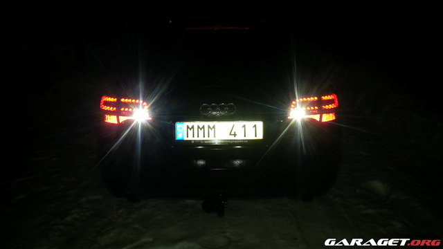

https://www1.garaget.org/gallery/images/97/96826/96826-a81b3e30747cca9a2ed6a9e3e64f34f4.jpg
Testade xenonkungens 5W Cree backljus. Lyste riktigt bra när man höll själva lampan i handen, men när man väl satte in den i backljuset så vart det inge vidare ljus. Canbussystemet i bilen tyckte inte heller om lamporna. Blinkar till en gång i minuten ungefär.
