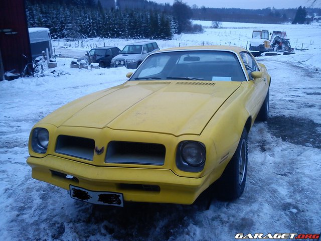

Jahopp sitter man här i en trång lägenhet å studerar på annan ort under vardagarna så tänkte att man lika gärna kunde ta och börja skriva en projekttråd i brist på annat att göra. Har väll kommit en bit redan men vi tart från början iaf, mer spännande så wink
https://www1.garaget.org/gallery/images/176/175933/175933-81ea02682c10069351ca17f183b70530.jpg
Offret - Firebird från 76, inköpt dec 2011
Saker som jag tänkt göra/gjort;
- Byta fronten
- Fixa rosten
- Fixa inredningen till en anständig nivå
- Bygga om bakdelen
- Lacka om
- Nya däck och fälgar
- Besikta
- Trimma motorn.
Inte tänkt att bli nån finbil utan det ska bli en bil som ska kunna köras fullt ut på en trång grusväg utan att man behöver ora sig för stenskott å annan skit. smile

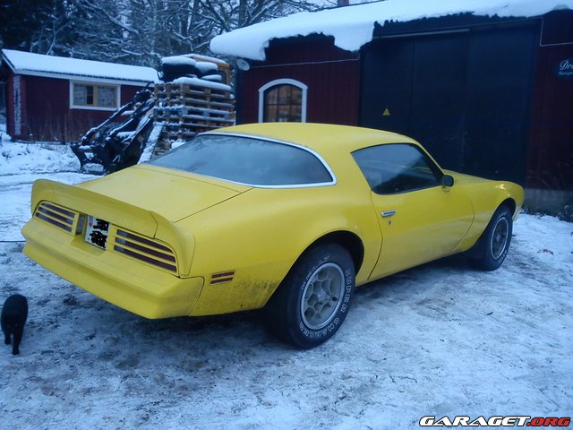

Lite fler bilder tagna från början:
https://www1.garaget.org/gallery/images/176/175933/175933-427b39baabae4447e5d490c7a43ebd0d.jpg
https://www1.garaget.org/gallery/images/176/175933/175933-1a1666e0829574f907682df48cf8dae7.jpg
https://www1.garaget.org/gallery/images/176/175933/175933-faa0d90aad0669a20485432dc5153d54.jpg

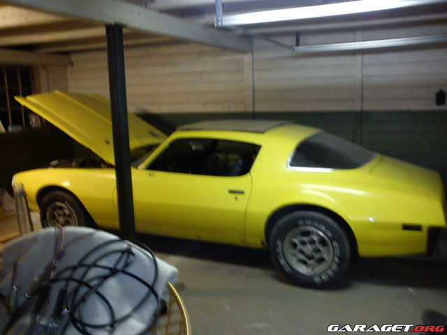

Edit: hittade även några av de ursprungliga försäljningsbilderna;
https://www1.garaget.org/gallery/images/176/175933/175933-f6d24457d40532e0cc8f9d95b0261210.jpg
https://www1.garaget.org/gallery/images/176/175933/175933-5e388ecae1e35ca2252f16f52fa03cef.jpg
https://www1.garaget.org/gallery/images/176/175933/175933-f3179467d00e4632b3c0f4240a1c4aec.jpg
https://www1.garaget.org/gallery/images/176/175933/175933-7c072f6a44bf3d24591a112327b14b88.jpg
https://www1.garaget.org/gallery/images/176/175933/175933-d188a681a26b41a7a32522885c8283a0.jpg
https://www1.garaget.org/gallery/images/176/175933/175933-9590ebf21e9b6cde796351a51c7a3d50.jpg

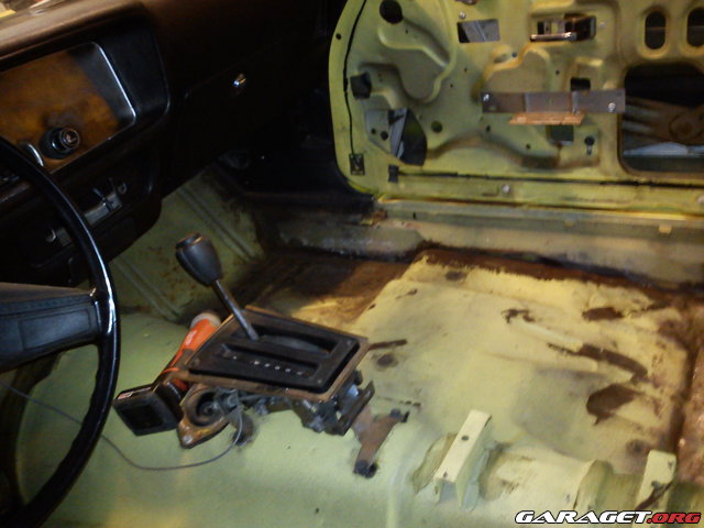

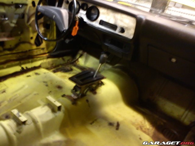

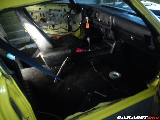

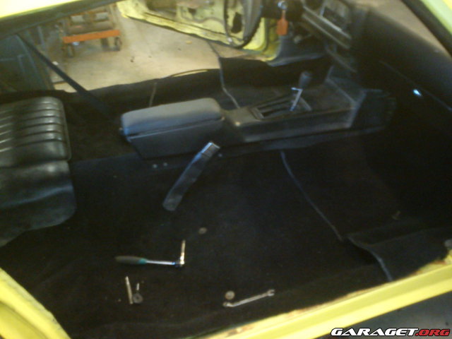

Det som hände senare den dagen var att nästan all interiör plaockades ur då mattan endå var körd.
https://www1.garaget.org/gallery/images/176/175933/175933-f2517cebef260309fdaa62d55db82393.jpg
https://www1.garaget.org/gallery/images/176/175933/175933-dfd760bcd8e7eae8afdaa11364b77dab.jpg
https://www1.garaget.org/gallery/images/176/175933/175933-b99cef3d41c8c875a7406e059c9a35e3.jpg

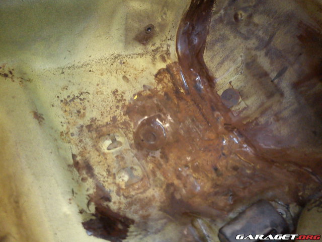

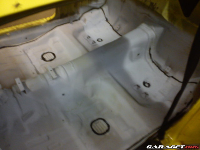

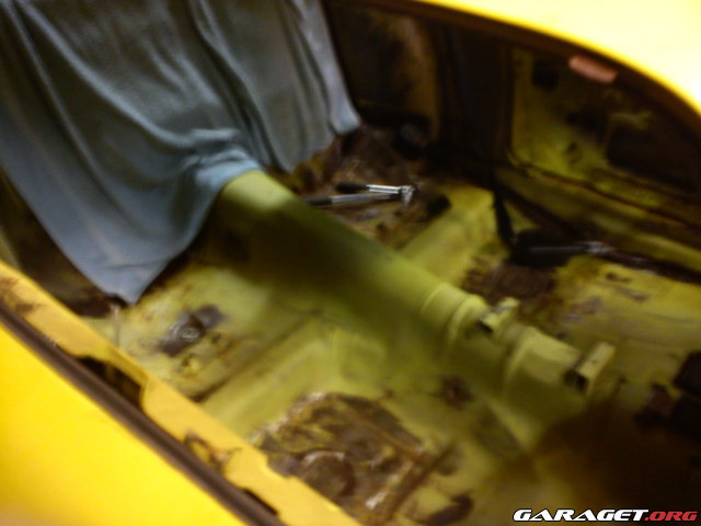

Golvet visade sig vara i mycket bättre skcick än ja trott och den enda riktiga rosten fanns vid vänster bakbältesfäste:
https://www1.garaget.org/gallery/images/176/175933/175933-8d210b7e00dd2fa201914b551f3e8a6e.jpg

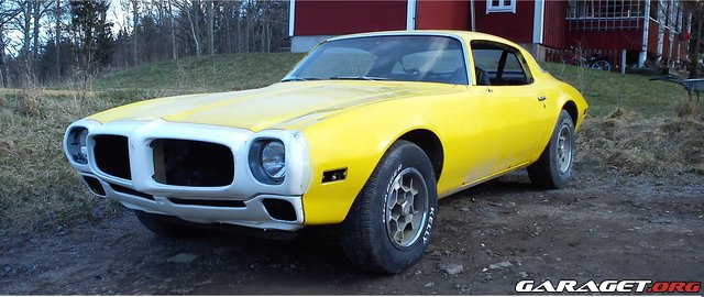

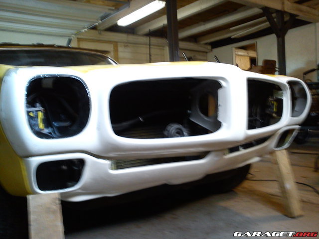

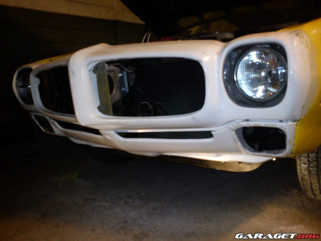

DieLuftWaffe skrev:
Roligt projekt smile Vad ska du ha för front då? smile

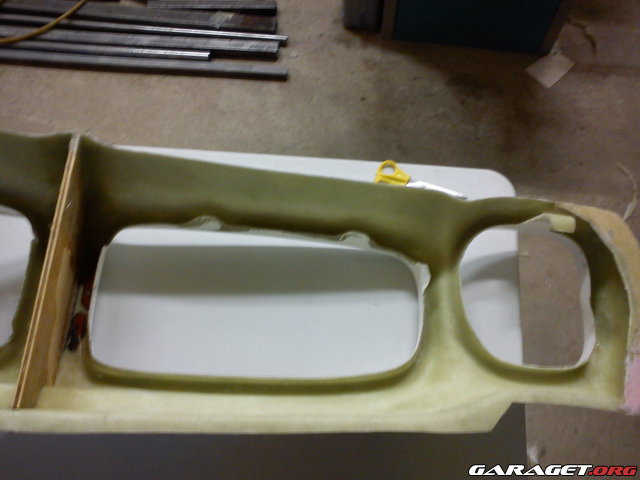

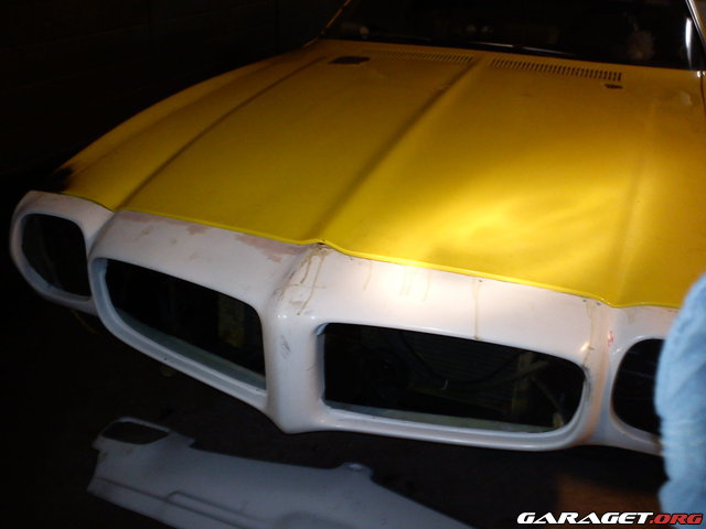

https://www1.garaget.org/gallery/images/176/175933/175933-1f1c6a68eb155a77b29a6684f6cdf905.jpg

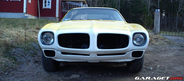

71's front, tycker den e snyggast big_smile Denna e köpt på rp glasfiber
https://www1.garaget.org/gallery/images/176/175933/175933-0dcb57416ba7d9df1e1eeedbb6500611.jpg
Den var riktigt snygg, dock så var det lite jobb med att få den att passa bra och förstärkningar vart tvunget att göras.

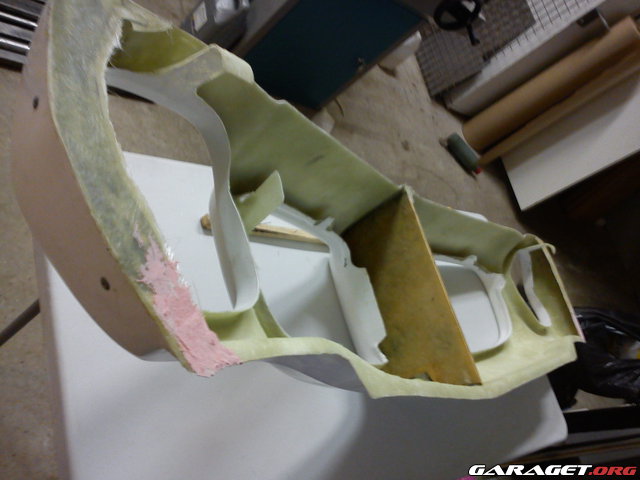

https://www1.garaget.org/gallery/images/176/175933/175933-de560b6457e54f79e543d7827cda77b3.jpg
Blev även tvungen att göra egna fästen eftersom jag inte lyckats hitta orginalfästena, men men sparar massor me vikt på att göra såhär big_smile

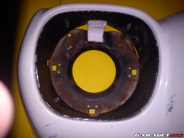

https://www1.garaget.org/gallery/images/176/175933/175933-72437ea4f32b1c828e01a10600d068cd.jpg
Lyktorn e samma dock så e det olika fästen till dom hittade dock ett par på skrotarna härikring.

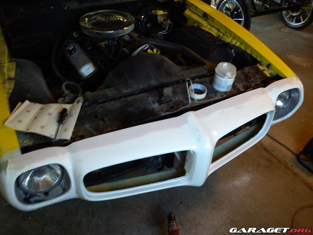

https://www1.garaget.org/gallery/images/176/175933/175933-6288de713230e2230641ea601b05ac04.jpg
Preliminärt uppsatt smile

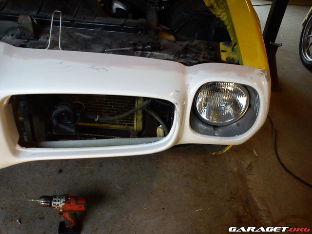

https://www1.garaget.org/gallery/images/176/175933/175933-7658418c1dd7b5e2d72abf623f8ed622.jpg
Ena lyktan på plats
https://www1.garaget.org/gallery/images/176/175933/175933-c4d79c343a59dc80494a5a5d1fdd629f.jpg
Blev en jävla massa spacklande på fronten för att få den att passa tongue
https://www1.garaget.org/gallery/images/176/175933/175933-22513ac345356f8f0dff1e993070eded.jpg
Sitter iaf fast nu

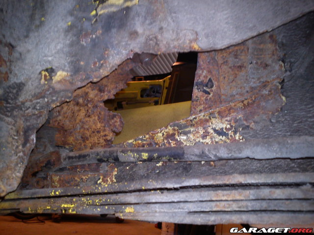

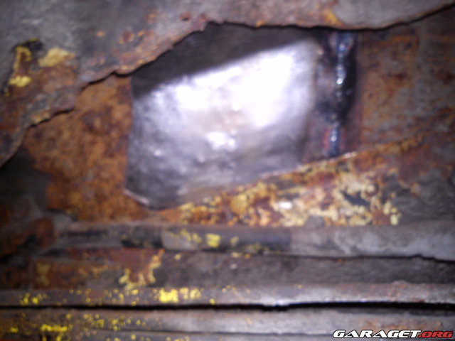

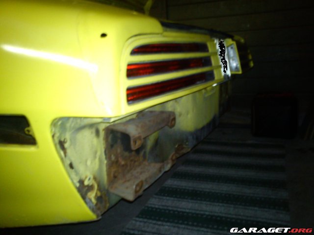

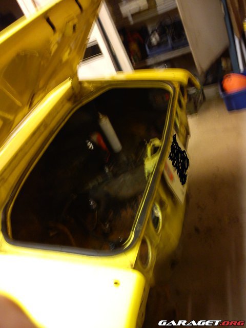

Bakdelen strippad, var riktigt rostig i trunkgolvet på förarsidan.
https://www1.garaget.org/gallery/images/176/175933/175933-2db04c3fbab4eb84e079d7df28caeb40.jpg
Likaså bakom gummikofångarn, riktig sån där knaprig flingrost på sina ställen.

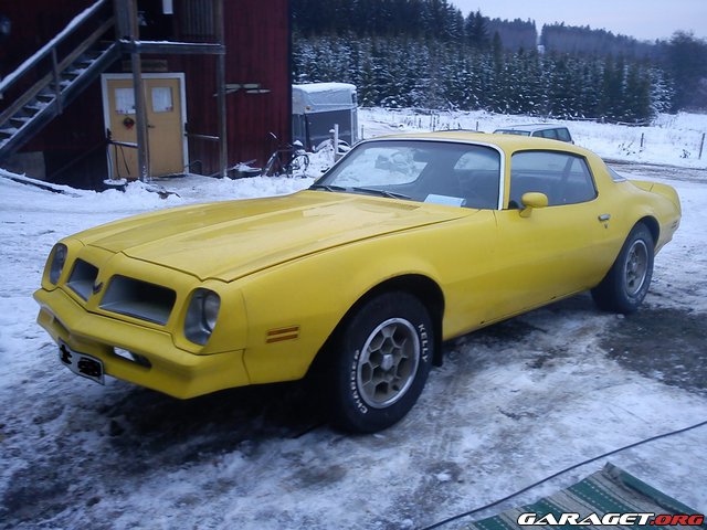

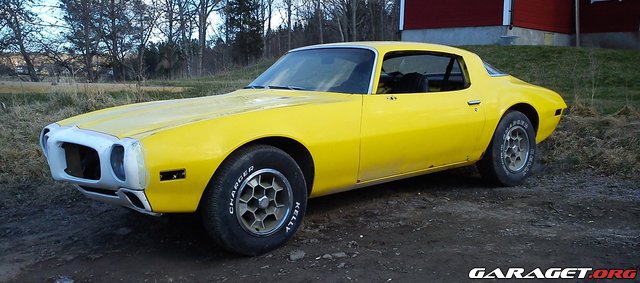

Ett par utomhusbilder, börjar fan att arta sig lite nu;

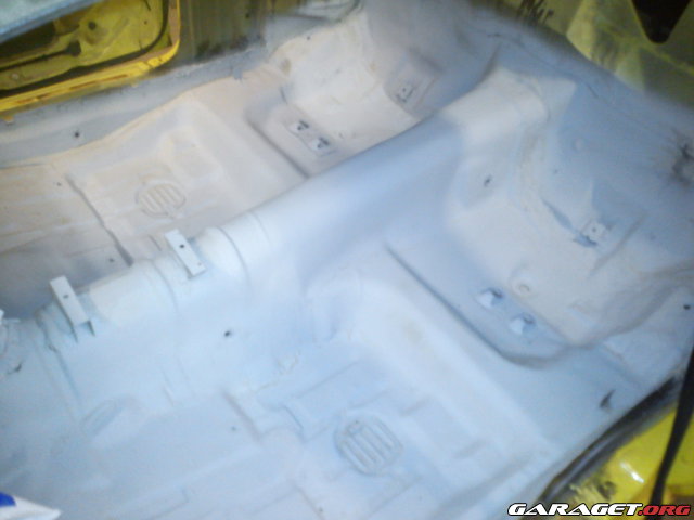

14 december 2012

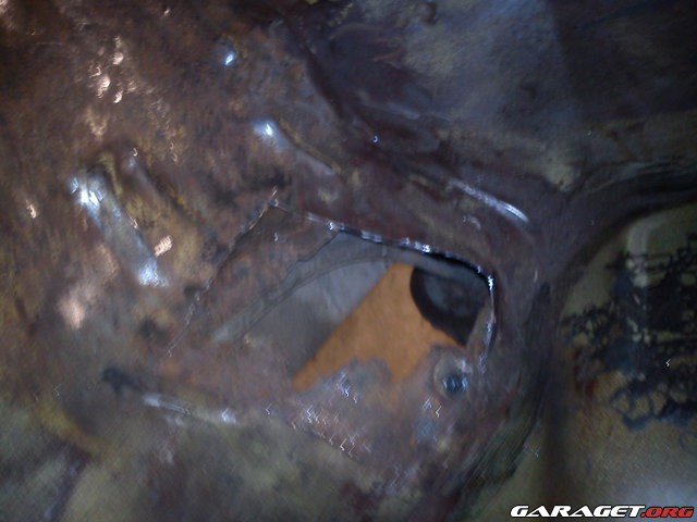

https://www1.garaget.org/gallery/images/176/175933/175933-d3bd4a02bd8aa6184cd909b267f388c2.jpg
Rosten i golvet bortkapad
https://www1.garaget.org/gallery/images/176/175933/175933-6f3a1de55ed77db965b093e3c751271b.jpg
Sett underifrån
https://www1.garaget.org/gallery/images/176/175933/175933-57b3aaf46453989bfd77ece74b5e81d6.jpg

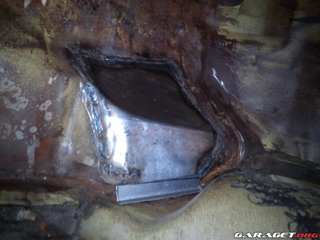

Ny plåt, formad och ditsvetsad
https://www1.garaget.org/gallery/images/176/175933/175933-3d1b8522d195fcabe6caa3017dcb2142.jpg
https://www1.garaget.org/gallery/images/176/175933/175933-20978e84b05e8d08cc52b7c701602de5.jpg
Golvet primat efter total rengöring me stålborste
https://www1.garaget.org/gallery/images/176/175933/175933-c76c50e21d62b044814d7b1e27912235.jpg
Alla skarvar kittade
https://www1.garaget.org/gallery/images/176/175933/175933-c5ef2ba86d48390e016868c111fca057.jpg
Nya mattan, köpt på retropars.se på väg in. Golvet målades också svart efter att det hade primats.
https://www1.garaget.org/gallery/images/176/175933/175933-bbeec1ea2666a3a5f300a57ce7ea6f07.jpg
Därså! Inredningen är idag klar men hade tyvärr ingen bild på det tongue

Vet att vissa kommer att hata mig för det här roll men just nu lutar det faktiskt att slänga på ett nytt lager gult för ja tycker det ser grymt ut. Grejen med den förra lacken var att den var dåligt gjort och det var lacksläpp lite här å var och lite sån där apelsinskals lack över det hela. I dagsläget så är bilen nedslipad, dock inte till metallen och för att då göra det enkelt så tänkte ja bara slänga på ett förhoppningsvis bättre lager färg (bilen var ljusgul orginal).
Huven blir mattsvart men om det e nån som har en Formula 400 huv över för skapligt pris så får denne gärna höra av sig wink
