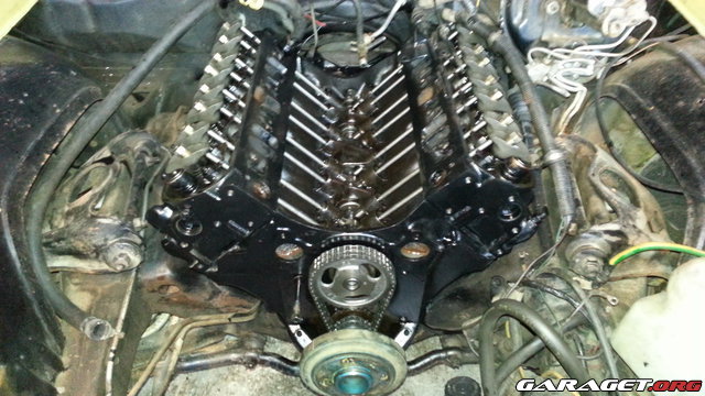

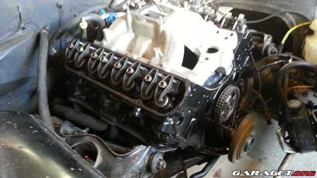

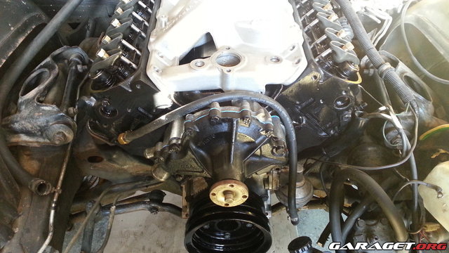

Har fortsatt med motorn under helgen som gått och börjar verkligen längta till första uppstarten nu big_smile
Iaf ett kamlager var kört så fick hjälp av farsan att göra ett verktyg som kunde dra ut det gamla och dra in det nya. Visade sig sedan även att 2 till kamlager var dåliga, så bytte dom också medans man ändå var igång roll. Sen får man väll se om det håller, har inte ekonomi att lämna in blocket och få det proffsigt gjort men bara det håller sommarn ut så är jag nöjd tongue
https://www1.garaget.org/gallery/images/176/175933/175933-95efa5a4b03cc5386ca0499230ddf91c.jpg

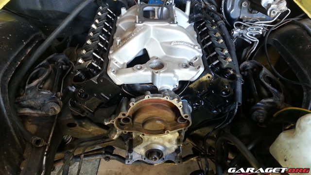

Här är den "nya" race kammen isatt. Har även köpt ny kamkedja med ställbart drev som sattes på 4 gradesrs förtändning.
https://www1.garaget.org/gallery/images/176/175933/175933-fee703549a5f478658449247471ecde8.jpg
Spenderade även en halv dag med att få på ett par nya headers. Även om det tog sin lilla tid så tyckte ja ändå att det gick rätt smidigt och det ska bli riktigt gött att höra motorns nya muller. Placerade även insuget på plats, dock så var dom gamla insugsbultarna för korta för att gänga fast i topparna, vette fan hur man ska få tag på några längre... hmm
https://www1.garaget.org/gallery/images/176/175933/175933-3c04a07cd701e5d8d053dbe55c398aec.jpg
Transmissionkåpan "rengjord" med stålborste och ditsatt.
https://www1.garaget.org/gallery/images/176/175933/175933-ce5bc6ac5f5c508a620840e5f97c8312.jpg

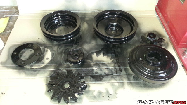

Passade även på att lackera remskivorna. Dock så tog färgen slut så hann bara lackera halva servopumpsskivan roll
https://www1.garaget.org/gallery/images/176/175933/175933-ad68aa719d7c7bd560eb41b84890c4d5.jpg

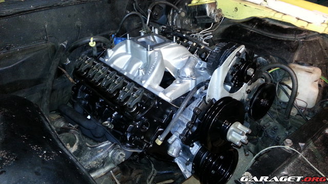

Bensin- och vattenpump på...
https://www1.garaget.org/gallery/images/176/175933/175933-3e861eb46d623572a031684e6612a167.jpg
...och resten tongue Vart ju riktigt snyggt om man får säga det själv smile och med lite flyt så kanske man även hinner med en uppstart nästa helg big_smile

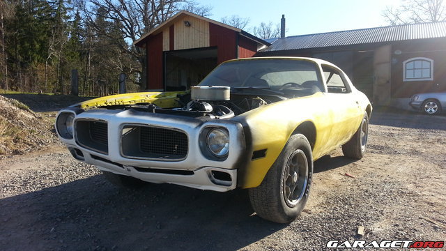

Slänger väll upp en liten update nu då tänkte ja roll

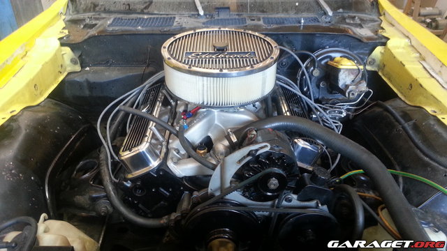

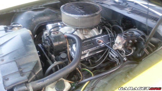

Motorn är nu nästan klar bortsätt från ett par små skitsaker.
https://www1.garaget.org/gallery/images/176/175933/175933-517aeae5eec44e27a9142e12ebae4b33.jpg
Den gick igång utan något riktigt större drama och efter lite småjusteringar så går den nu riktigt fint, med låg tomgång och mäktigt vrål (film kommer!).
https://www1.garaget.org/gallery/images/176/175933/175933-651471aa37c59a48b2f52557ce607a15.jpg

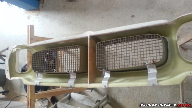

Har även tagit och gjort klart fronten i och med att ja gjorde grillfästena (tackar Lycan för att han visade hur dom skulle se ut smile). Efter det så lackades även fästpunkten på karossen och baksidan av fronten svart för att sedan sättas dit, så förhoppningsvis behöver den aldrig lämna resten av kaross mer (vilket ja är säker på är en stor lögn roll)

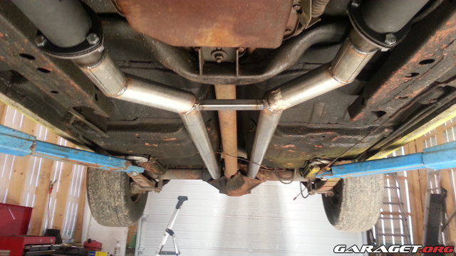

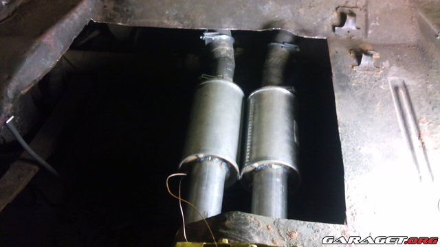

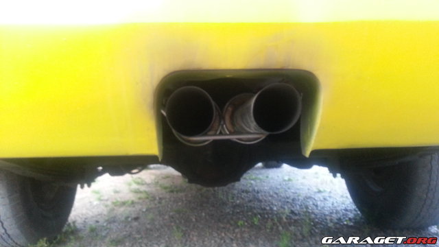

Har också börjat med att gora avgassystem. Blir 2,5 tum fram till ljuddämparna som ligger bakom bakaxeln, för att sedan gå vidare till 3 tum efter dom. Sen så får man väll se om man får ner ljudet tillräckligt mycke nu för att klara besiktingen, köpte två av biltemas minsta 2.5 tums ljuddämpare så man är ju skeptisk hmm. Ingen som har nåt bra tips på att få ner ljud tillfälligt för att klara besen eller är det bara att bita i det sura äpplet och köpa större ljuddämpare om den låter för mycket?
https://www1.garaget.org/gallery/images/176/175933/175933-9111c0ce3c533f5d5004af0f8274a758.jpg

För att få ner ljudet kan du svetsa kors i slutpiporna, vet ej hur mycket de hjälper bara att det ska slå sönder ljudet på något vänster, kan vara värt ett försök?
137 Inlägg
2 maj 2013
Då menar du nåt sånt här eller; (X) (X) antar jag? Bör ju få ner ljudet lite men inte mängder kan ja inte tänka mig. Har även sett folk som kört med pluggade slutrör som bara släpper ut lite luft, också nåt man kanske borde testa? Får ta och leka med lite olika lösningar och testa med decibel mätarn i mobilen sen när det böjar bli dags.

Precis så jag menar, är också väldigt tveksam till funktionen men är ju inget jobb som kostar multum eller tar flera veckor att bygga direkt. Lär gå riktigt dåligt med pluggade slutrör men det gör ju ioförsig inte så mycket på besiktningen.

Lägger en prem jag med och kikar hur de går :-) ang ljudämparna så satte ja dit biltemas minsta på min gammla impala ja hade å jag vart dess värre förvånad över hur tyst den gick:p för visso var den orginal.men endå. Provlyssna först du utan att göra nånting så hör du :-)
Tack tack, alltid kul med nya följare smile Det var verkligen förvånande att dom lilla ljuddämparna faktiskt hade nån effekt tongue. Får se hur det låter sen men samtidigt vill man ju inte att den ska bli för tyst heller roll

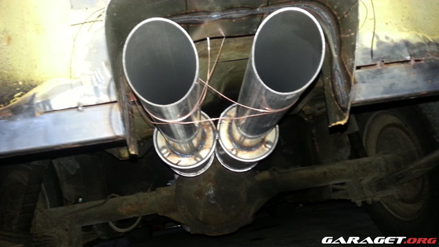

https://www1.garaget.org/gallery/images/176/175933/175933-c84064e1f5b7c72bfa7537ace6e8ee03.jpg
Har iallfall blivit klar me avgassystemet nu. Som vanligt har ja heller ingen vettig bild i nuläget roll. E tillfälligt uppsatt me lite svetstråd på bild men det ska nog åtgärdas snart förhopnningsvis.
https://www1.garaget.org/gallery/images/176/175933/175933-e031af8e8f824bcca04baeaaddc33eca.jpg
https://www1.garaget.org/gallery/images/176/175933/175933-8e681a43d6d0b0677efe16e97d0a649f.jpg
https://www1.garaget.org/gallery/images/176/175933/175933-6a3a47ffbcea766d01d0a714989a1153.jpg

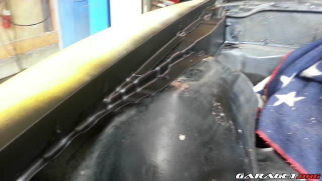

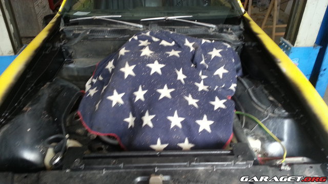

Passade även på att måla skärminnerkanterna i motorrummet mattsvarta, då ja tänkte att huven ska ju ändå va mattsvart så det bör nog funka bra ihopp.
https://www1.garaget.org/gallery/images/176/175933/175933-f6ba1df8e44db6e6670c7e31a8498700.jpg
https://www1.garaget.org/gallery/images/176/175933/175933-12e76a8844033b47b441b81cad9d7e4d.jpg

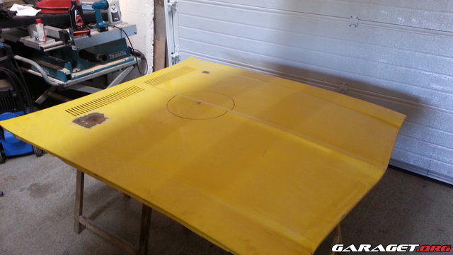

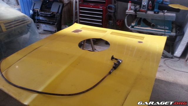

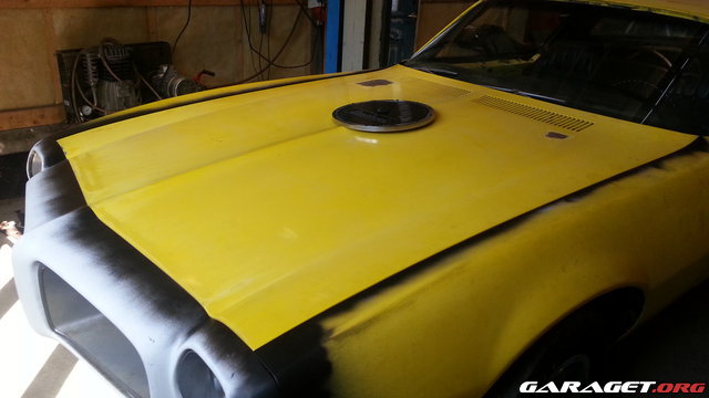

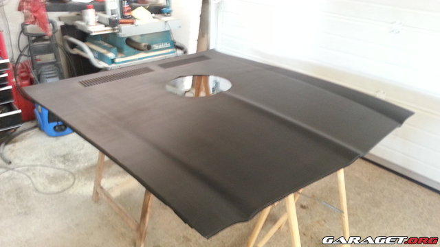

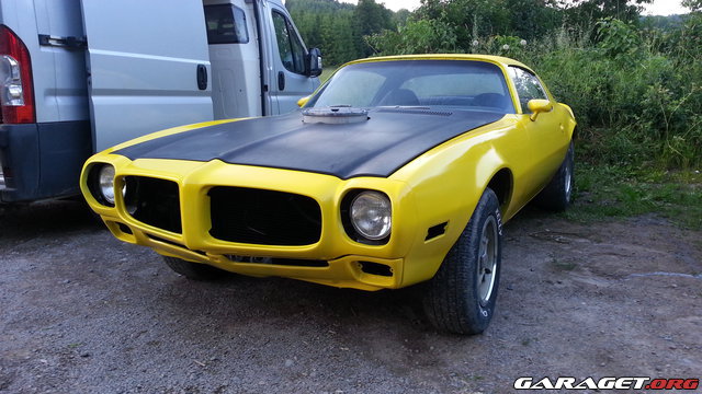

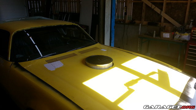

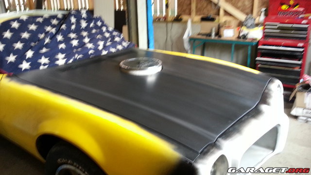

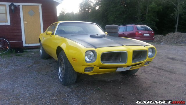

Har under den gångna veckan hållt på en del med huven och försökt få till det på ett bra sätt.
https://www1.garaget.org/gallery/images/176/175933/175933-5cfe22abca23980dec18eaa03a8117b3.jpg
Började med att lägga huven på plats för att se vart luftburken skulle kika opp.
https://www1.garaget.org/gallery/images/176/175933/175933-c5864b731a63b72350213aee0e9e020b.jpg
https://www1.garaget.org/gallery/images/176/175933/175933-26355e31cc2cd95425ca71f96e470510.jpg

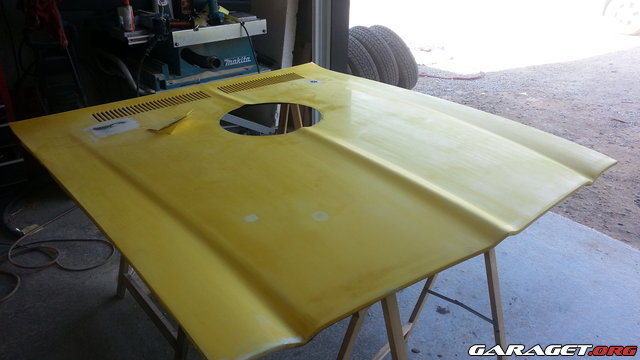

Markerade sen vart hålet skulle hamna för att sedan börja såga med vinkelslipen. Lite finslipning på det sen, så blev det kanon.
https://www1.garaget.org/gallery/images/176/175933/175933-1cc9c3438852f1f78c461d1d17e5074b.jpg
Testning passformen igen. Även tagit och slipat bort all rost som fanns på huven och spacklat upp ytan lite roll. Blir att skaffa en glasfiberhuv nån gång i framtiden, så är inte så jättepetig med hur bra den här huven klarar sig...
https://www1.garaget.org/gallery/images/176/175933/175933-05428170e923434e150b51fc5cc5392c.jpg
Slipat...
https://www1.garaget.org/gallery/images/176/175933/175933-2dc20b7a15bf73b9b846a585808f60ec.jpg
...och lackat!
https://www1.garaget.org/gallery/images/176/175933/175933-97d5ef374df24c99d43693be18a4d4e3.jpg
https://www1.garaget.org/gallery/images/176/175933/175933-1720839c977ec3d27ced2450b61b9293.jpg

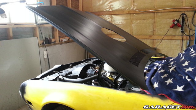

Huv och gångjärn e nu på plats och det går att öppna och stänga utan problem. Även slängt dit gamla motorfläkten igen, bara så att jag ska kunna köra med den tills jag får tag på en elfläkt.
Nånstans här så bestämde sig även min mobil för att flyga iväg från mina händer och kraschlanda i betonggolvet, så ni får ursäkta att bildkvaliten från min tillfälliga lånemobil inte är så bra roll

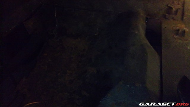

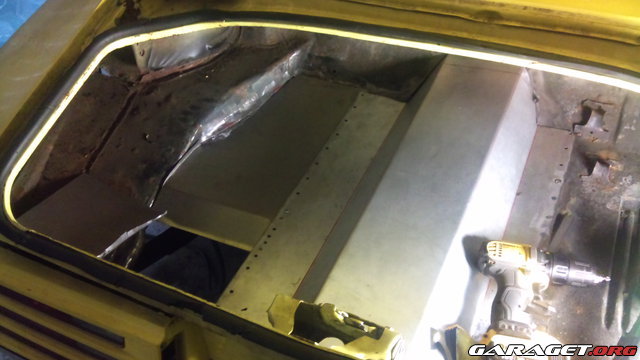

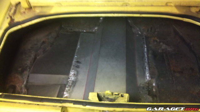

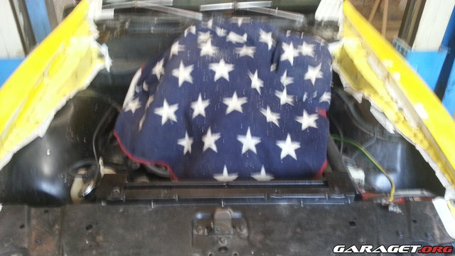

Iaf, har även tagit itu med den sista "riktiga" rosten som finns, nämligen den i trunken.
https://www1.garaget.org/gallery/images/176/175933/175933-11276dd48cf8049bc533292eb763e1ae.jpg
Första kapningen. Golvet behövde dock ändå kapas då ljuddämparna låg emot i vilket fall. Kapades även lite nogrannare och så utme väggen och det, men saknar dock bild.
https://www1.garaget.org/gallery/images/176/175933/175933-0508fb001935d93822e0df3cc55cad5c.jpg
Ny plåt på väg in. Tillverkade nått tunnelliknande så att ljuddämparna inte skulle gå emot och för att få upp stelheten i baken på bilen... (gör troligen inte ett skit för det tongue).
https://www1.garaget.org/gallery/images/176/175933/175933-fa71692aa747d14e0fa485a92e61fcaa.jpg
All ny plåt är nu iallafall preliminärt fastpunktad och efter den slutgiltiga svetsningen så blir det att kitta alla skarvar och på med ett nytt lager färg över bagagegolvet.

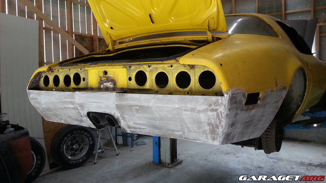

Ja vad säger man, har ju inte varit direkt aktiv med att uppdatera tråden nu under sommarn men tänkte att ja skulle ändra på det nu wink

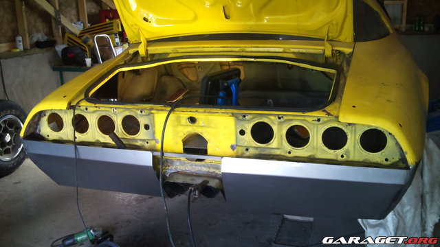

Tart från där ja sluta, så blir en stor update.

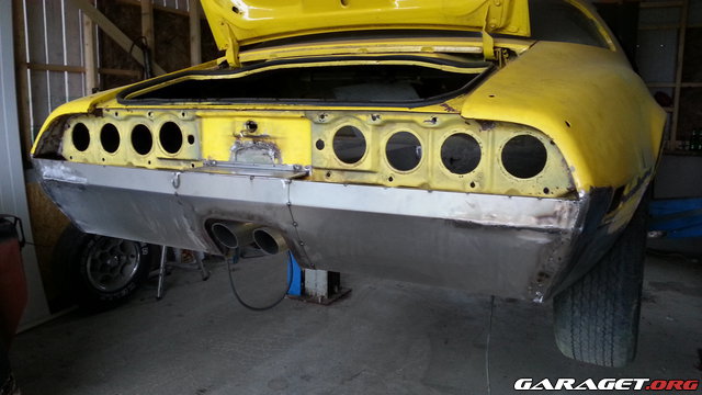

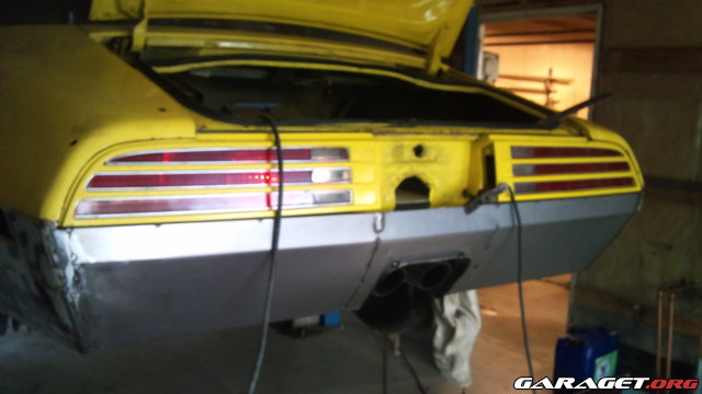

https://www1.garaget.org/gallery/images/176/175933/175933-f15b7795b774a755a300a51c70a4547e.jpg

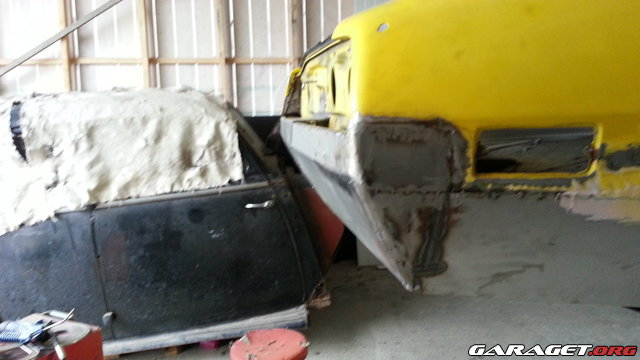

Bakänden börjar byggas upp.
https://www1.garaget.org/gallery/images/176/175933/175933-7193552d85396de5cb9647b72bfac91d.jpg
https://www1.garaget.org/gallery/images/176/175933/175933-80529af0847ade2b1598766b567c43e5.jpg

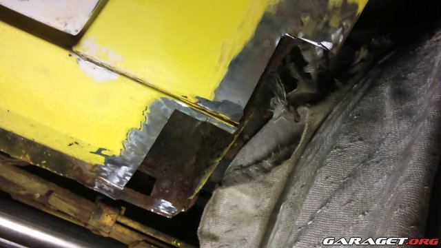

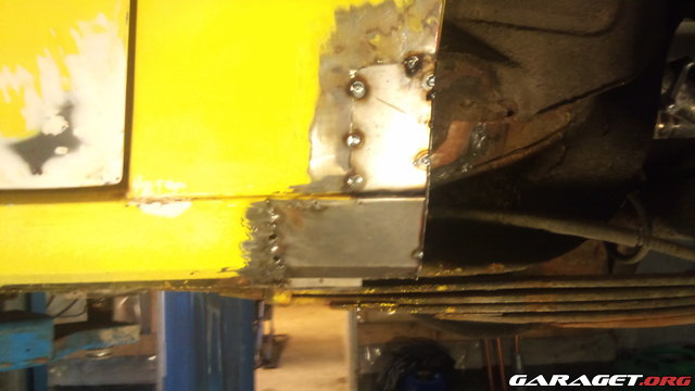

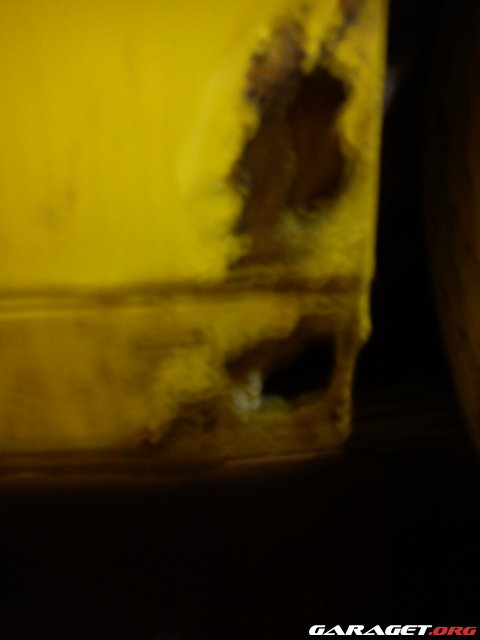

Lite rost i ena tröskeln som skulle lagas
https://www1.garaget.org/gallery/images/176/175933/175933-e0f89b24d811155b5f7b77d801f4fb04.jpg
Kapat och slipat.
https://www1.garaget.org/gallery/images/176/175933/175933-8fd8080436292e998a1d1ed737d47dae.jpg

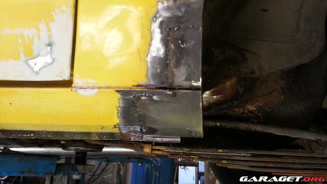

Ny plåt fastpunktad.
https://www1.garaget.org/gallery/images/176/175933/175933-fd8a220af6d61da9e707d27a374387c5.jpg
Och "snyggt" fördigsvetsat och slipat.
https://www1.garaget.org/gallery/images/176/175933/175933-5144b7b68700e1386c24581182d55886.jpg
Lite mer forming av bakänden.
https://www1.garaget.org/gallery/images/176/175933/175933-acc73a200c768a0a42659099f0e811c6.jpg
https://www1.garaget.org/gallery/images/176/175933/175933-c7c9fc278f7652e3a43866a1e0ea263f.jpg

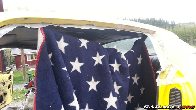

Efter det var klart så las det på ett lager glasfiberspackel som slipades och sen ett  tunt lager finspackel på det.
Vid det här laget så behövde bilen var ute ur garaget om 2 dar för sen blir ja av med min garageplats i typ 3 veckor, som om den skulle målas så var det nu eller aldrig.

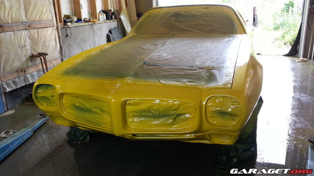

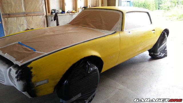

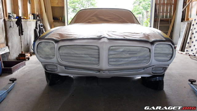

Maskerad och preppad för slipgrund.
https://www1.garaget.org/gallery/images/176/175933/175933-46f84d5577f9dfc13dd05db47b8a4956.jpg
Vet inte om ja nämnt det innan men hela bilen har givetvis även gåtts över med sandpapper ett x antal gånger.

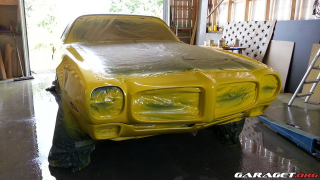

Vid det här laget så åkte slipgrunden på men hade dock ingen bild på det. Bilen hade nu ca 24 timmars garagetid kvar, så det blev ett rejält sandningsmaraton som varade till kl 3 på natten innnan ja gav upp.
https://www1.garaget.org/gallery/images/176/175933/175933-61aaef31bc8c846ccef9e2d980f02182.jpg

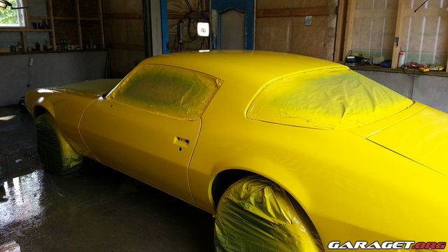

Första som händer följande morgon är att den gula färgen sprayas på.
https://www1.garaget.org/gallery/images/176/175933/175933-8ee46ab16268c918ddff34ed5d1755a4.jpg
https://www1.garaget.org/gallery/images/176/175933/175933-084e3c318ffe70ad6bb7a34799a151e5.jpg
Första gången ja spraya en bil så blev ju inte helt hundra, nån liten rinning här å där och borde kanske ha spenderat nån dag mer på slipgrunden. Men men man lär sig av sina misstag, tycker den ser helt okej ut överlag och nästa gång den sprayas så ska det förhoppningvis bli ännu bättre smile
https://www1.garaget.org/gallery/images/176/175933/175933-1cc5e3d12aa2a3106349fd569fd91567.jpg
Avmaskerad och står ute på torkning. Power Big Meet, som ja hade tänkt att va klar till var vid det här laget 5 dagar bort, kommer ja att hinna?

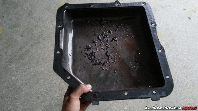

Svar; NEJ. "Första" riktiga provturen vad händer? Jo lådan rasar förstås mad På bilden ser man hur tråget såg ut efter ett filter och oljebyte och bara 1 km körning...
Iallafall en vecka senare så satt en nyrenoverad låda på plats och ja kunde äntligen börja använda bilen till vad den var tänkt för; att bli körd

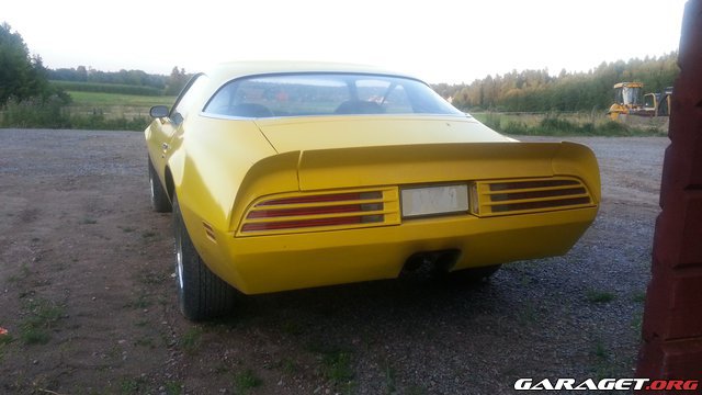

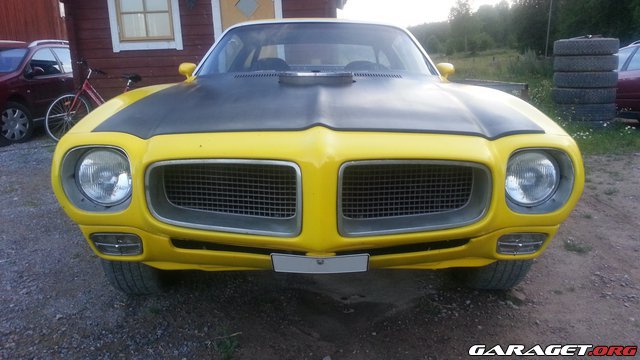

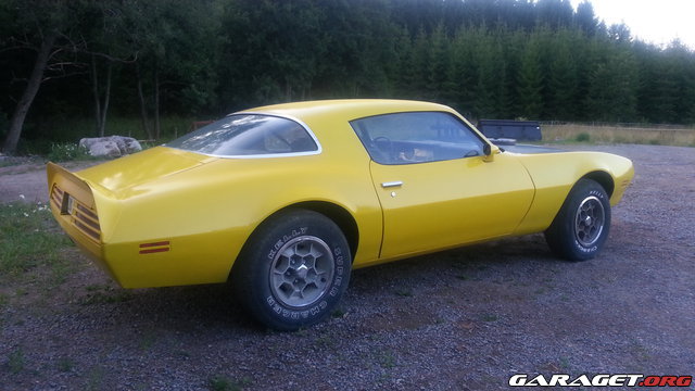

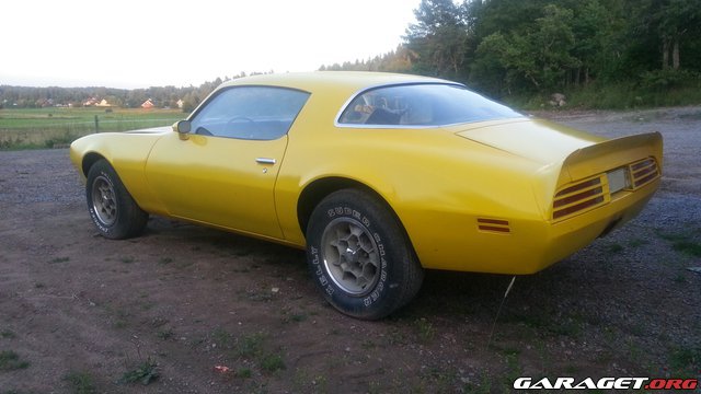

Slutligen lite bilder på det "färdiga" resultatet wink
https://www1.garaget.org/gallery/images/176/175933/175933-c92548f933126d3f670e3a9f5eb28aef.jpg
https://www1.garaget.org/gallery/images/176/175933/175933-acd8acd28893ed8e1c80067c92855397.jpg
https://www1.garaget.org/gallery/images/176/175933/175933-1400c5a8c49276081d765046ca311175.jpg
https://www1.garaget.org/gallery/images/176/175933/175933-f13b7b2892237bb50acb44e7a67de007.jpg
https://www1.garaget.org/gallery/images/176/175933/175933-efedbe003746003d2b2a6f5e0e370a68.jpg
https://www1.garaget.org/gallery/images/176/175933/175933-7969a4b1726a03f65f704f0b5edadd96.jpg

Dåså, då var det klart för den gången, har använt bilen i ca 2 månader nu och har varit helt underbart (trots lite mindre problem). Tro dock inte att ja är färdig här än, har stora planer för den nu till vintern men det får ni se vad det blir då! wink
