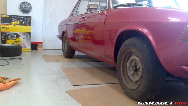

https://www1.garaget.org/gallery/images/187/186556/186556-2a6a7063c64fc3ae062a61fbed331a56.jpg
Medan de andra fälgarna ska göras fina så får den stå på de extremt gamla ostarna som jag hittade i ladan med alla mina delar. Däcken är så pass gamla att de är gjorda i Västtyskland. Inte snyggt, men får duga tills jag får tillbaka de andra! smile

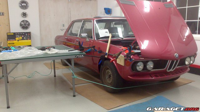

https://www1.garaget.org/gallery/images/187/186556/186556-2b67d975114678ec9dd3d98a0c7d497e.jpg
Lite roligare inlägg, nu limmas det lister!

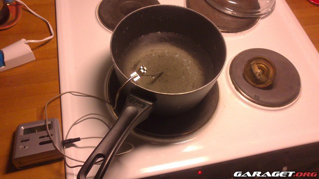

https://www1.garaget.org/gallery/images/187/186556/186556-7ec9ce5c695013b39490a24115fca6cd.jpg
Nu jävlar kokar vi termostat!
Öppnade lite väl sent kanske, den ska öppna vid 80 grader. Men flyttade på sig först vid 97. Så det blir en ny termostat!

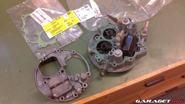

https://www1.garaget.org/gallery/images/187/186556/186556-941532813f132ed8f281f44de7eb52da.jpg
Nya förgasarpackningar och rengjord förgasare!

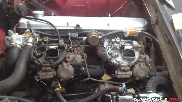

https://www1.garaget.org/gallery/images/187/186556/186556-817e64d1300fc7e61640ce2fc4f666a4.jpg
Lite skillnad på skitigt och rent! wink

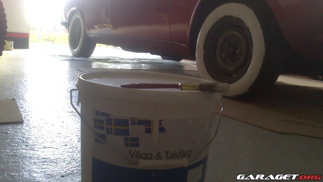

https://www1.garaget.org/gallery/images/187/186556/186556-8468f56fc7b2967d365d2751326d88a8.jpg
Vita däcksidor på de gamla kommunistdäcken! Mycket vackert! Värdehöjning med ett antal tusen!
Fick igång bilen idag efter förgasarrenoveringarna. Men den går fortfarande hackigt. Vad är problemet?!
166 Inlägg
28 april 2013
porrit med vita däcksidor!
58 Inlägg
22 augusti 2013
Ikväll har det hänt grejer! En kunnig bilkille kom hit och hjälpte mig med bilen. Så nu går den som ett skott!
