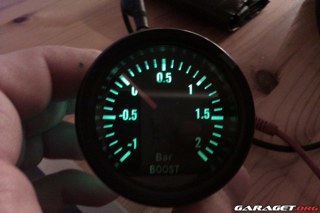

Fick tag på en graderad laddtrycksmätare också. Tyvärr var bakgrundsbelysningen vit, men det löste jag genom att måla lampan med glasfärg. Resultatet:

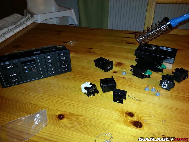

Just reglagen för dimljusen fram/bak var grymt knepiga att ”komma in” i och jag lyckades glömma bort hur allt skulle sitta. Dessutom blandade jag ihop delarna från de båda. Resultatet var att ingen fungerade smile Fick åka till returbilen och hämta två nya. Dimljusknapparna borta, mätaren på plats.

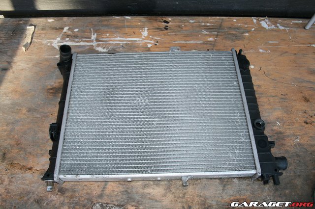

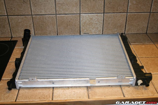

Monterade drivremmen, fyllde på kylarvätska och servoolja. Upptäckte då att kylaren läckte, hade ”lagat” styrpinnen som var av i nederkant och då troligen pajat den. Bild på gamla, synd bara att man tvättade den i onödan smile
https://www1.garaget.org/gallery/images/188/187768/187768-9e464866348664ed18c307238ec03254.jpg
Chansade och köpte en ny från Biltema, som skulle passa enigt listan. Den passade INTE. Nu hade jag ställt in mig på en ny så det var bara att börja leta. Efter mycket letande (94 skiljer sig från 95-98), fick jag tag på en som passade. Skönt med nya grejer!
https://www1.garaget.org/gallery/images/188/187768/187768-2f5c0605dd87e688a12dc8cac97cdd09.jpg

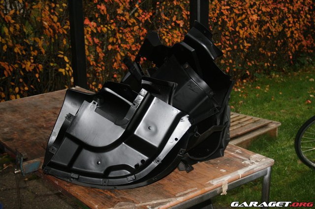

Sedan målade jag alla innerskärmarna och plastskydden under bilen:
https://www1.garaget.org/gallery/images/188/187768/187768-2aae06cfd0f2e5895bf753d741488151.jpg

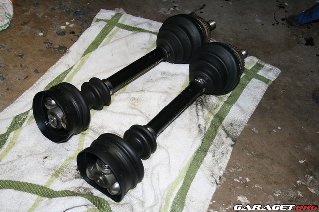

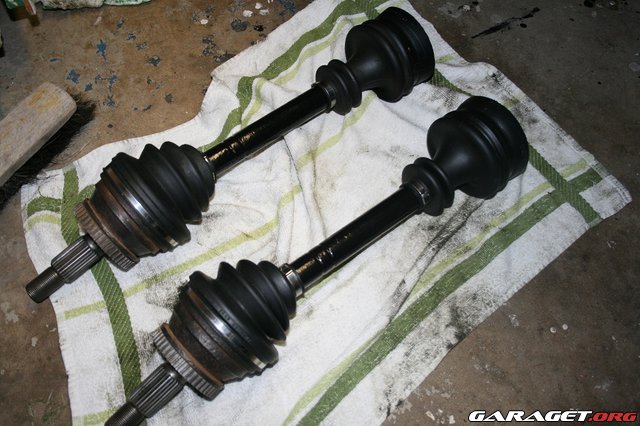

Sedan fick mina ”nya” drivaxlar nytt fett och dessutom lite färg samt rengjorda damasker:
https://www1.garaget.org/gallery/images/188/187768/187768-a04d503cbfbd19d85598b22c56e7df6c.jpg
https://www1.garaget.org/gallery/images/188/187768/187768-578416ad699b2b1be8d6c543f1384ec4.jpg

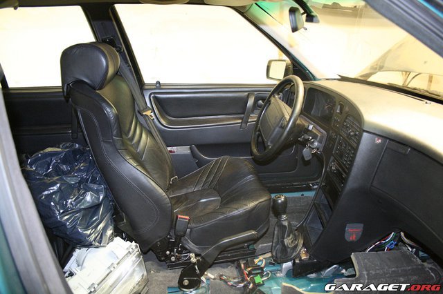

Lite mer update då, november 2012: Monterade förarstolen. Mattorna och passagerarstolen lyser med sin frånvaro, tanken var att bara köra bilen till verkstaden där vi skall laga hjulhusen.
https://www1.garaget.org/gallery/images/188/187768/187768-fb4141863d69219f70542fb3bb3c1ac3.jpg

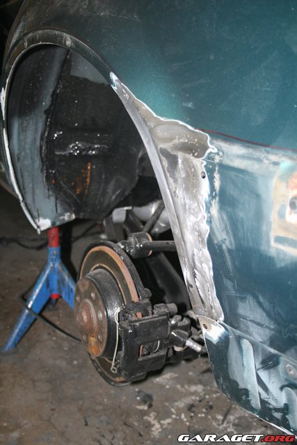

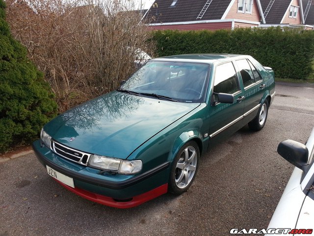

Sedan jag fått på grillen och framlyktorna ställde jag på bilen. Sedan ringde jag trafikverket och försökte få ur dem var de saltat och hur mycket. Kvinnan i andra sidan trodde nog jag var helt knäpp, vilket troligen inte är så långt från sanningen smile Svaret jag fick var att de saltar ?alltid? och i princip ?överallt? så fort temperaturen riskerar att gå ner till noll. Är vägen inte torr så är den förmodligen full i salt...
Så fort vädret tillät tog jag en längre provtur. Allt fungerade bra, och ventilknacket försvann precis som jag misstänkt. Måste säga att trots bilen är i princip orgiginal så går den riktigt bra! Motorn känns betydligt ?råare? än min 9-5:a (Har en chippad 2.0t BioPower). Laddar stabilt strax över en bar, och vibrationerna vid gaspådrag är borta. Undrar om min gamla 9-5 Aero fixat att haka på?
Här är jag och min son och tvättar av vraket, den var rätt dammig.
https://www1.garaget.org/gallery/images/188/187768/187768-fa409cb25d64926c8f1726d4257671d0.jpg
Självklart kan inte allt gå perfekt. Efter jag testat bilen så hittade jag en pöl på garagegolvet under växellådan, och misstänkte direkt packboxen bakom svänghjulet. Men det var bromsvätska. Mindes då att när jag luftade kopplingen så läckte det ut en del från luftnippeln då jag råkade öppna den för mycket. Troligen hade det samlats lite i kopplingskåpan som läckte ut när bilen användes. Det rinner alla fall inte ut nåt just nu. Cylindern läcker inte när man trampar på kopplingen heller, och kopplingen känns bra.
Sedan gick en 8mm kylslang tills spjällhusförvärmningen sönder, så jag gjorde ett glykolspår från GDS-hallen efter jag tvättat bilen smile Slangen var lite mystiskt böjd och gick inte att få tag på ny (var helt slut på Saab) så nu har jag monterat en svart silikonslang istället. Hoppas den håller tätt nu.
Här är några bilden på bilen efter tvätten:
https://www1.garaget.org/gallery/images/188/187768/187768-3aa7c9dfe5f93bfad0ff7889c1457d9b.jpg
https://www1.garaget.org/gallery/images/188/187768/187768-04cf2bee6695760592077dd23f3386b1.jpg

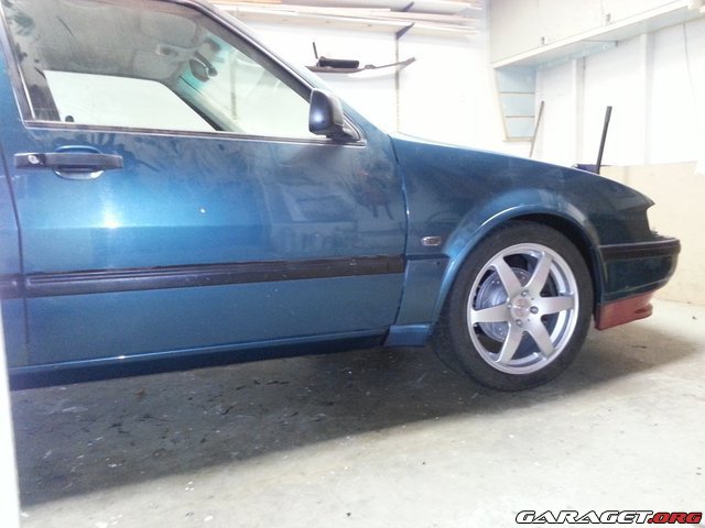

Bilen ser lite halvskum ut utan sidokjolar och med röd frontläpp, och snygga bakfälgar va? ACE-fälgarna går inte på bak pga. fel ET och 15?-hjulen tog i bromsoken fram då någon monterat balansvikterna på insidan.

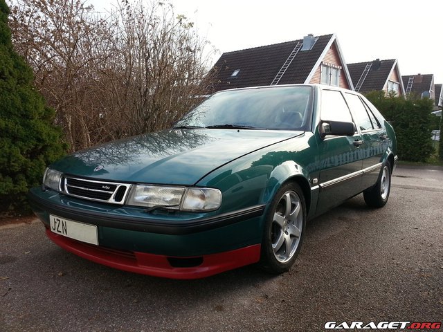

Nu känner jag att jag måste göra en insats och tala om att bilen INTE kommer vara imolaröd någonstans! Ser ju förjävligt ut med kombinationen av grönt och rött!
Enda anledningen till att den är röd är att det var den enda vettiga fronten jag hittade. Som "bevis" lägger jag in en julklapp jag köpte till mig själv:
https://www1.garaget.org/gallery/images/188/187768/187768-5601c7289c1099537dd309572a6454d8.jpg
/David

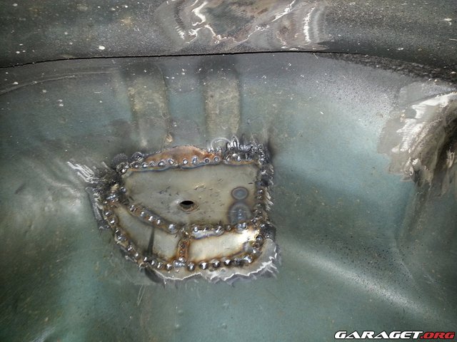

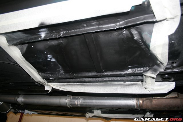

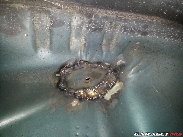

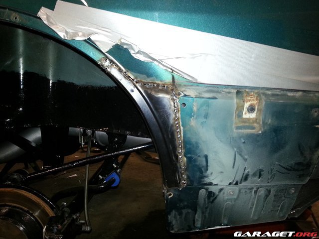

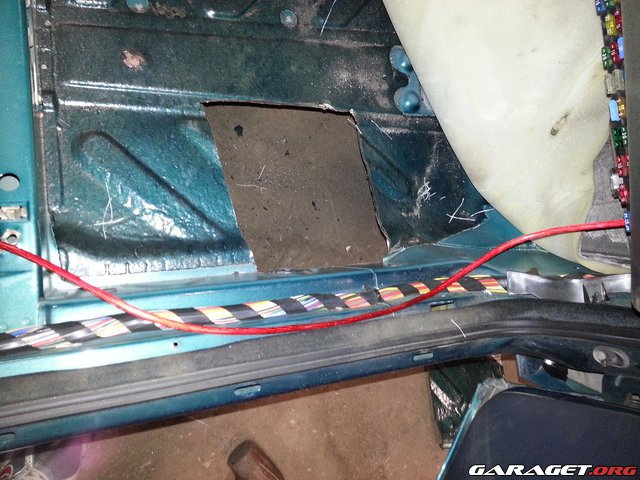

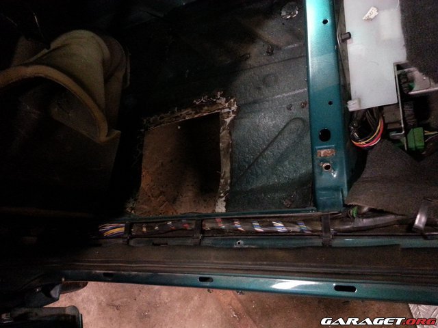

November/December 2012: När bilen trots allt gick bra att köra med begav jag mig till verkstaden där vi skulle laga resterande rost. Fick skruva isär bakvagnen på plats för att komma åt överallt. Här har jag kapat ur de dåliga domkraftsfästena samt den del av golvet som var intryckt. Blev en ”flinta-bil”
https://www1.garaget.org/gallery/images/188/187768/187768-8c2b35ef2fbc5874d374438010c73ba7.jpg
Kapat ur andra sidan, och skrapat bort asfaltsmattan så det inte börjar brinna av svetsen.
https://www1.garaget.org/gallery/images/188/187768/187768-d7a5f6b97dea0ed2fe0353c5ac8b45c7.jpg
Fästet och golvet runtom har sett sina bättre dagar:
https://www1.garaget.org/gallery/images/188/187768/187768-7722644d7adb2589bebc3500b3dc2b10.jpg

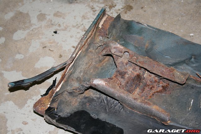

Min bil ska vara hålrumsbehandlad i trösklarna, det märks när man kapar och svetsar i dem smile Höger bakskärm var lite smårostig, så passade på att laga. Känns alltid bättre då det är under kjolpaketet. Jag köpte en bakskärm i ekonomiplåt som jag kapade ut delar ifrån. Det dåliga på gamla bakskärmen urkapat:
https://www1.garaget.org/gallery/images/188/187768/187768-b59ffb365caaa8356c2b58822cc44245.jpg

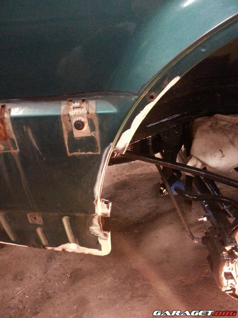

På andra sidan var det betydligt mer rost, det såg ut på detta sätt:
https://www1.garaget.org/gallery/images/188/187768/187768-1123f04a0429c131e0051ed7c0642a88.jpg
Här har jag kapat ur och svärfarsan har börjat svetsa dit en bit från ekonomiplåten:
https://www1.garaget.org/gallery/images/188/187768/187768-85dc07732b3bfa7a8da3fbc49e8e5d2c.jpg
Färdigsvetsat, börjat slipa till så det ska bli jämnt:
https://www1.garaget.org/gallery/images/188/187768/187768-c20fd7a5e2a49a8c8c1976d8546773db.jpg
I hjulhusen finns det ingen färdig plåt så där var det lite trixigare att få till, det är en del konstiga vinklar. Men tycker det blev riktigt bra:
https://www1.garaget.org/gallery/images/188/187768/187768-a908e198ad03fb2811acbf72d1c834b0.jpg
Andra sidan:
https://www1.garaget.org/gallery/images/188/187768/187768-35fefe023a034d6d0887ce0fe28d93ff.jpg

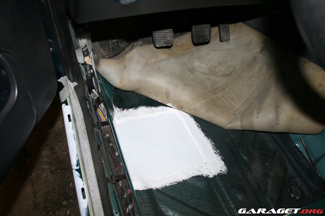

Blev en del jobb, tog nästan en hel helg totalt,  det var fler ställen som jag inte har bilder på, bl.a. plåten på insidan bakom bakhjulet, påfyllningsröret vid tanken, etc. När vi var klara med själva svetsandet så skruvade jag ihop bakvagnen och körde hem bilen igen. Hittade en fin dag att göra det på, -20 grader och sol = inget salt och torra vägar smile

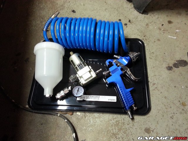

Väl hemma så målade jag allt med 2 lager epoxygrund, sedan kittade jag alla eventuella skarvar med karosserikitt. Här ena stötdämparinfästningen:
https://www1.garaget.org/gallery/images/188/187768/187768-e7b3284bb38c6222a5dd0d0ba54a80d2.jpg
Insidan av golvet grundad och kittad:
https://www1.garaget.org/gallery/images/188/187768/187768-062c2326ccbb9e0d8f9abf38bba1d973.jpg

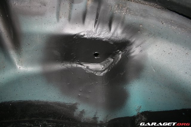

Vid domkraftsfästet svetsade vi dit en ny plåt, bankade till den lite så den följde gamla golvet och sedan avslutade vi med en kraftigt plattjärn som förstärkning där gamla domkraftsfästet satt. Kommer alltså köra utan fäste, originaldomkraften är ändå inte speciellt bra. Här är partiet grundat med epoxy, kittat och så har jag lagt några lager body ovanpå:
https://www1.garaget.org/gallery/images/188/187768/187768-1b16cda2854b9b4ad7796ce23f72d5a5.jpg
Här har det kommit body även i lagningen i hjulhuset:
https://www1.garaget.org/gallery/images/188/187768/187768-803ad6ffe474911c59d44db1f61bf40c.jpg
Nästa steg är att allt ska målas med samma svarta färg jag använt till resten av bakvagnen. Känns ruskigt skönt att all ”allvarlig” rost nu är borta. Det enda som finns kvar är bakluckan samt vänster bakdörr, och de är lätta att byta ut.
