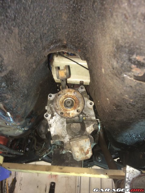

Hej på er!
Nu har jag fått hem låda som ska användas istället för den trötta m40'n.  Kommer att köra med en m47 istället då jag vill ha en 5'te växel så de slipper varva så hemskt, sen så blev det enklare och billigare att hitta svänghjul och koppling som orkar med! Har provmonterat och det passade väldigt bra utan att göra något alls faktiskt! Spak stället får ja bygga om, likaså växellådsbalk och kardan! Så jag tror att det kommer bli rätt så as fränt till slut!
https://www1.garaget.org/gallery/images/152/151316/151316-252ac0f8a37c68bacd2c90d42ff8109c.jpg
Har b230 sprängkåda så därför den lutar, kommer nog inte att göra något åt det utan köra med lutande låda! Lutade mycket mindre än vad trodde den  skulle göra! smile

29 januari 2015
#145
Hej passa b230ns sprängkåpa rakt på b20 blocket? Är lite nyfiken då jag själv funderar på o ha en m47 på min amazon smile
253 Inlägg
30 januari 2015
#146
Bultmönstret är lika, men som du ser slutar lådan lite, eftersom b230 lutar lite så blir det tvärtom med b20 och m47! Sen hade ja sån tur att jag hitta en låda med hastighetsmätar vajer uttag, som satt bara på vissa 240 tydligen. Sen kommer din koppling inte passa men borde finnas någon lamell som passar b20 hjulet och m47 splines smile

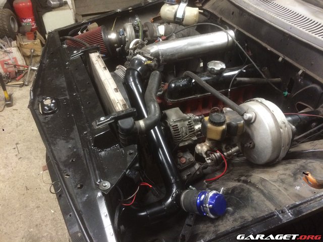

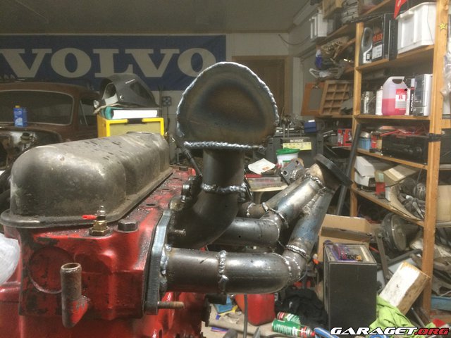

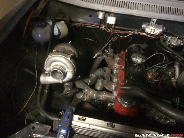

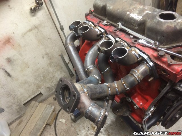

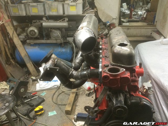

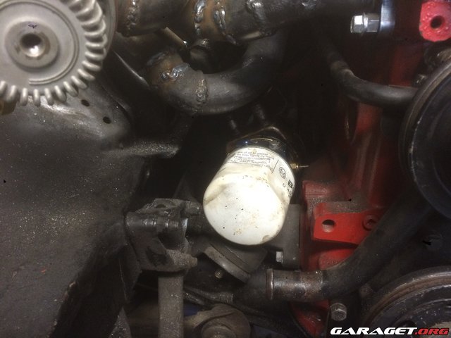

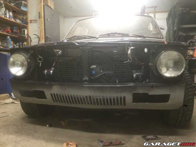

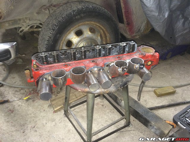

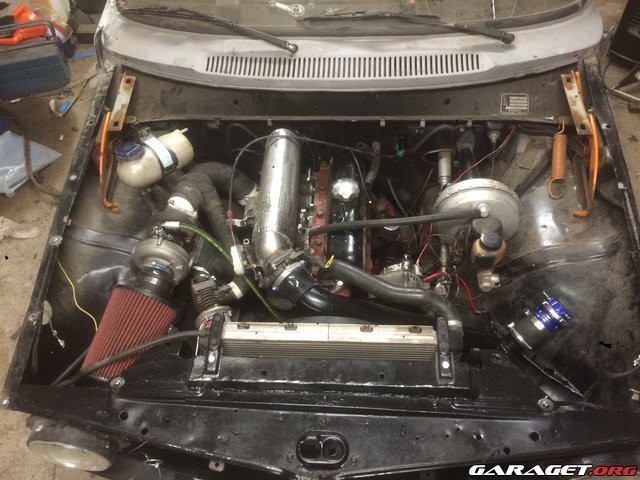

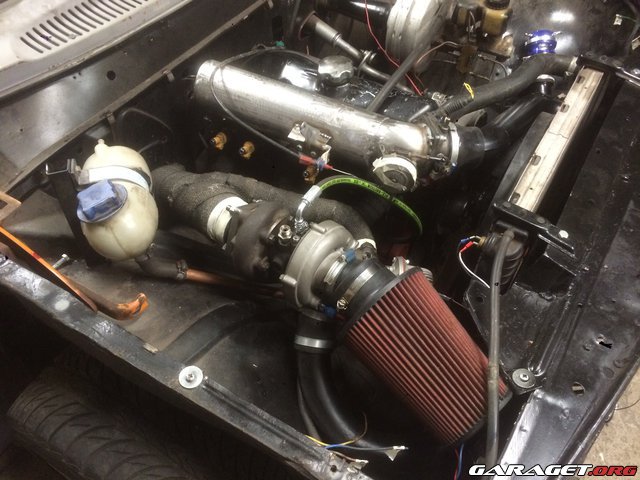

Update
Hallå på er! Nu har det hänt jäkligt mycket men inte så mycket kul att ta kort på så har inte haft ork att updatera här, men kan slänga upp några bilder iallafall! smile
Har fått klart tryckrör, lindat grenrör och downpipe med bangade, byggt downpipe, monterat oljefilter förflyttare från b230 turbo, monterat intercooler, byggt nya fästen för kylaren, lagat rost, fixat en pressad hydraulslang till olje tillförsel, fixat an10 slang till olje retur, fixat lysen, gömt massa kablar, dragit kablar i kabelstrumpa, och lite mer sånt tråkigt tongue
Några få bilder bjuder jag också på smile
https://www1.garaget.org/gallery/images/152/151316/151316-74909dfd4b92405e39b63d61df9855cb.jpg
https://www1.garaget.org/gallery/images/152/151316/151316-13a9de9eca65656954641e1cfb6258da.jpg
https://www1.garaget.org/gallery/images/152/151316/151316-4a12f158ebe2c495ad4b92d65e98473d.jpg
https://www1.garaget.org/gallery/images/152/151316/151316-a31a8a1612aea3d1306cc10f85a420ae.jpg
https://www1.garaget.org/gallery/images/152/151316/151316-af81649a8cc7b9ec3a8ad7d847511472.jpg
Så, nu går jag och väntar på lön så ska jag beställa lite bränsle delar och så ska jag få fuelrailen ihop lödd nu i veckan så då kan jag börja med att dra kablar till sprutet! Så nu händer det saker! Sen börjar semestern nästa vecka så då lär det bli mycket gjort big_smile
