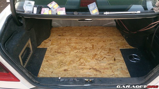

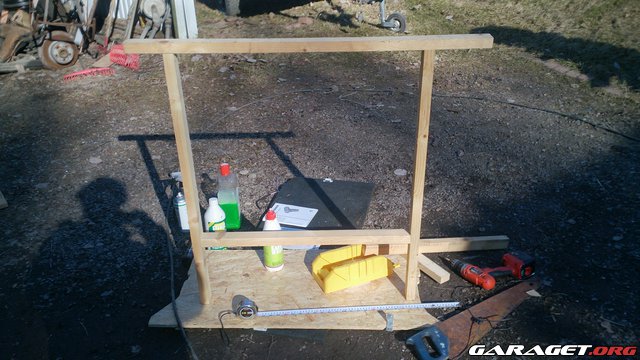

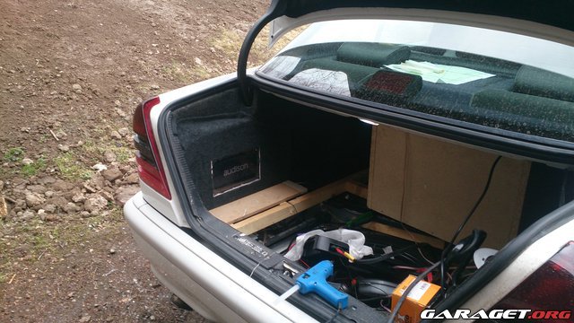

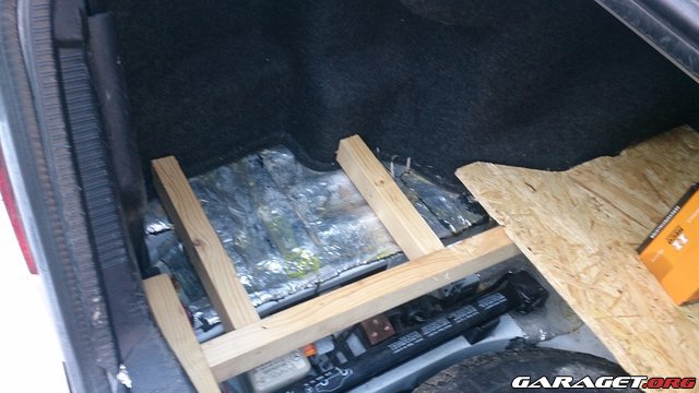

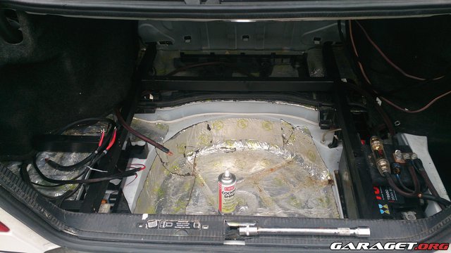

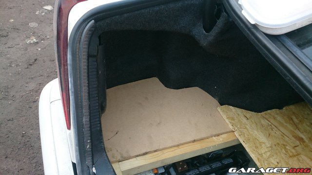

Började med att riva ut gamla bygget och snickra ihop en ram som höjer golvet lite och ger lite stadigt underlag smile
https://www1.garaget.org/gallery/images/143/142502/142502-dec66a5e7cc22ffead30f0e2f32a286b.jpg
https://www1.garaget.org/gallery/images/143/142502/142502-db1fdd106d73810adad3236fba7623ac.jpg

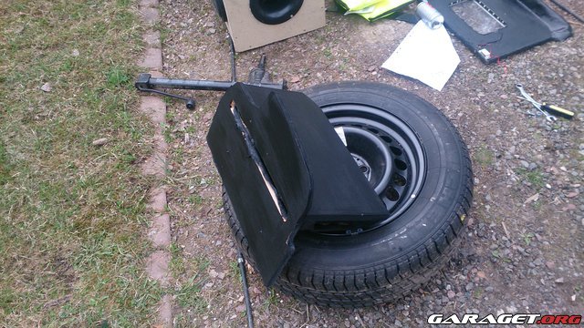

Givetvis vill man ha plats för reservhjul osv smile det är ju en bruksbil smile

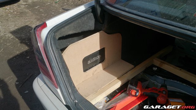

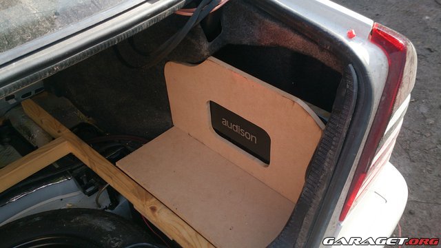

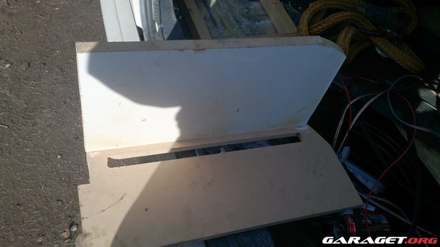

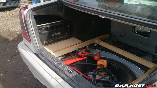

Har byggt lite slutstegsrack som passar på sidorna bak i skuffen smile byggda i mdf och förhoppningsvis stadiga nog för stegen smile får se om det byggs in fläktar smile beror på hur varma stegen blir smile
https://www1.garaget.org/gallery/images/143/142502/142502-8a4f5556a0dc55ddf4e058f6d62b17d3.jpg

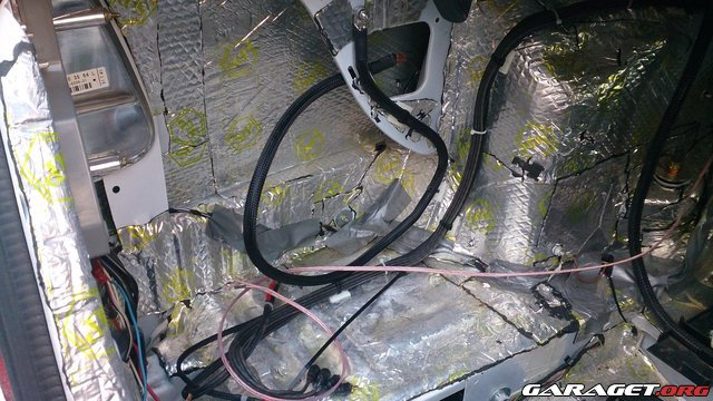

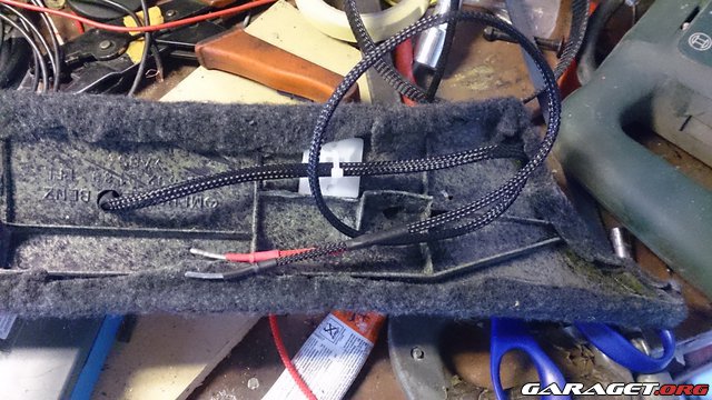

Har så klart uppdaterat lite kablar och lagt dragit dom i lite kabelstrumpa wink
Allt blir seriöst draget och fastsatt som syns på bilderna smile

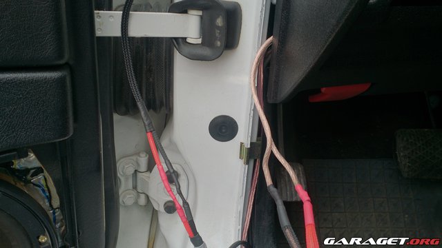

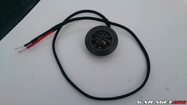

Började med att lägga lite strumpa på kabeln till diskanten smile
https://www1.garaget.org/gallery/images/143/142502/142502-d50313156f2d943562b1284b17559c9c.jpg
Givetvis ska kablar sitta stadigt wink
https://www1.garaget.org/gallery/images/143/142502/142502-15133e5208297d98493d0bc82916b798.jpg
Inga problem och veta vad som är puss och minus iaf wink
Ignorera den nakna kabeln smile hade inte möjlighet att lyfta av dörrsidan idag å byta den kabeln smile den ska bytas till samma kabel som kommer från steget smile

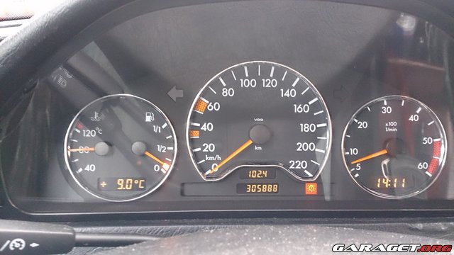

Sen fick jag äntligen ork att byta lampan till belysningen i trippmätaren smile kom på att jag även hade kromringar till mätarhuset så passade på att sätta dit dom samtidigt smile blev tjusigt wink

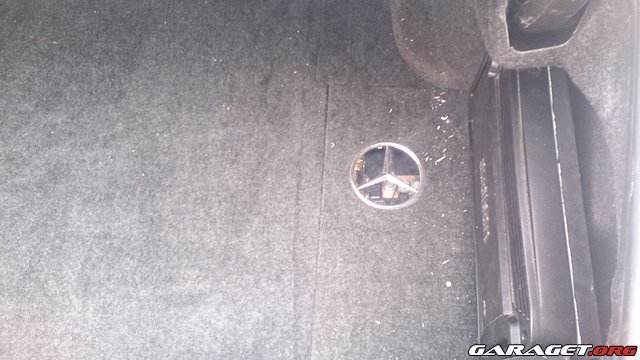

Blev lite pyssel igår i skuffen på babybenz smile medans andra var på elmia och kolla bilar så var jag i garaget och sniffa epoxi smile
Tyvärr glömde jag bort att ta bilder men ska försöka minnas det idag när jag plastar andra sidan smile
En bild på resultatet finns iaf smile

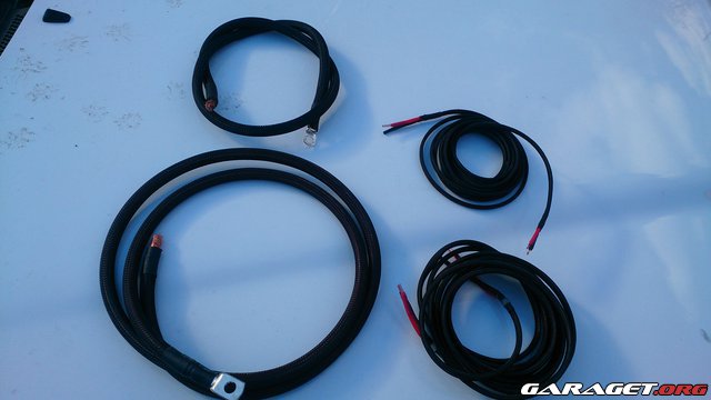

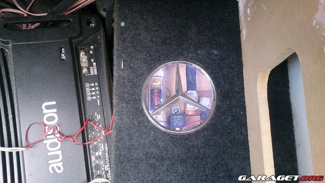

Har ordnat upp lite bland kablarna och monterat relä till remote smile hade svagt vinande ljud förut men de försvann nu smile
https://www1.garaget.org/gallery/images/143/142502/142502-b2b4d8533b7052ad6cdf8f35f6241724.jpg
Tyckte det var synd att inte grejorna skulle synas så lite plexiglas och en skuffstjärna från en w123 gjorde susen smile givetvis led belysning wink
https://www1.garaget.org/gallery/images/143/142502/142502-b45f88a44a75d3d9de41f3f798a104c2.jpg
Ett smakprov på mina kablar smile dock biltemas "batterikabel" på 35mm2 smile limmad krympslang som håller strumpan på plats smile

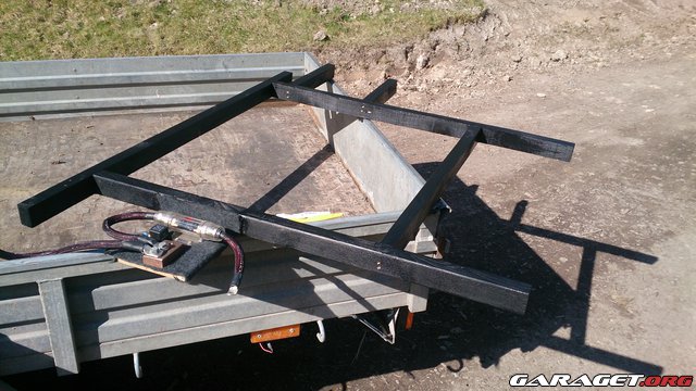

Har fått ramen målad smile blev bra mycket trevligare smile
https://www1.garaget.org/gallery/images/143/142502/142502-8a02484bb57d371e86529ea8271c46f0.jpg

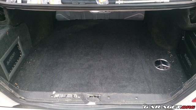

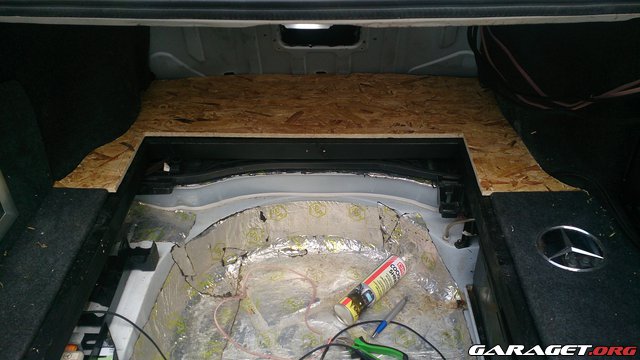

Så klart måste skuffen ha ett golv smile
Stadigt och bra blev det med lucka för att komma åt reservhjul osv smile
https://www1.garaget.org/gallery/images/143/142502/142502-52e4b5ae23af1499f9ad29b052cf4172.jpg
https://www1.garaget.org/gallery/images/143/142502/142502-051dec9161b6a3406613ae2bd72585db.jpg
Klätt och klart smile blev riktigt bra tycker jag smile nu ska det bara byggas en baslåda wink

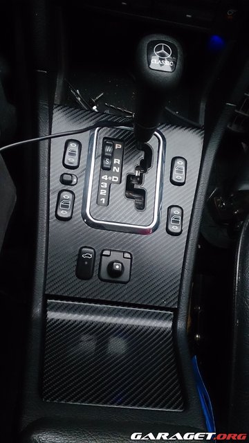

Sen råkade jag inpulshandla lite vinyl så mittkonsolen kläddesigner med det smile blev trevligt måste ja säga smile
