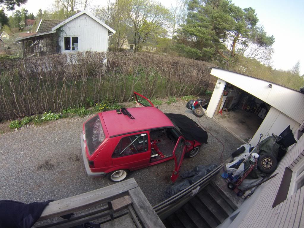

Sådärja, det var ett tag sen ja updatea så nu kändes de att det var dags! big_smile

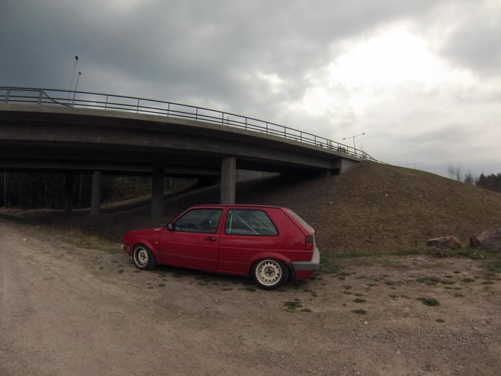

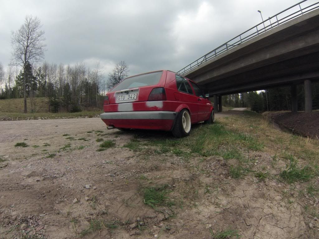

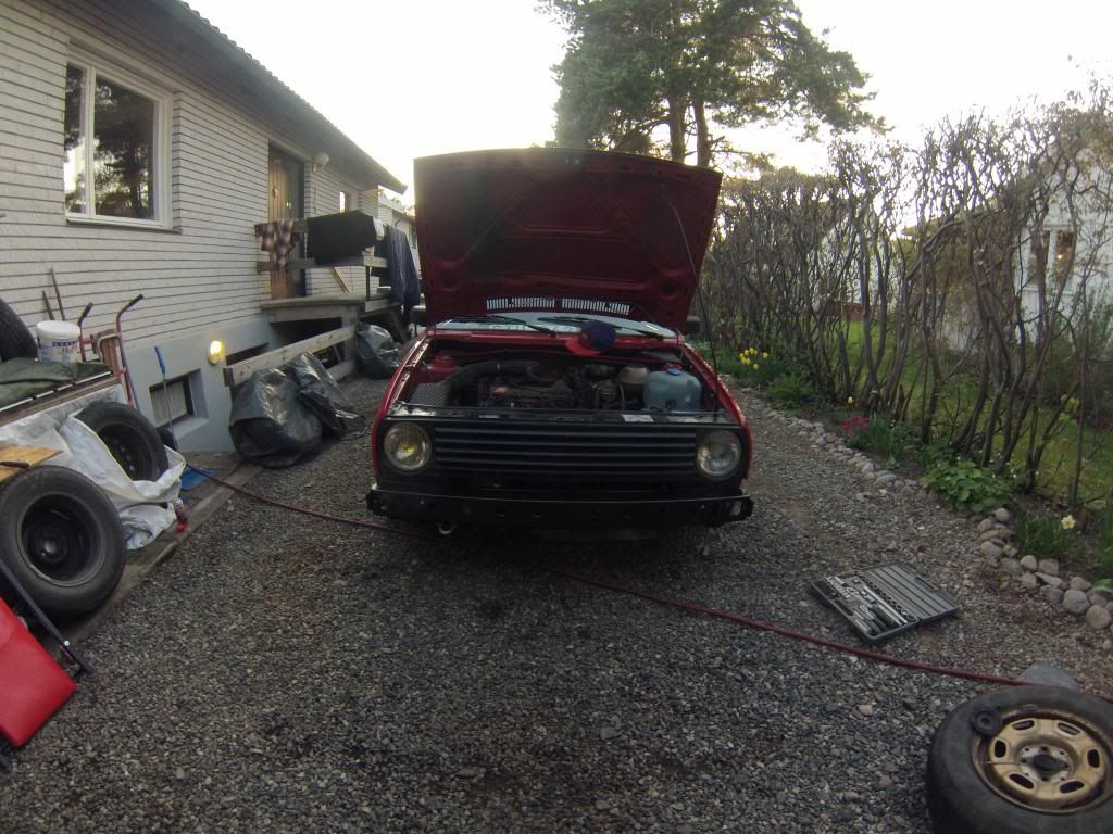

Gled lite med bilen och stannade och tog några bilder lol... Bilen har fortfarande inte regbesiktigas så kände mig lite badass, driver.. big_smile Men de har hänt lite grejer nu i alla fall big_smile Fick ett ryck och köpte mig ett schysst kap som ja ska pilla på när ja inte har nått att göra! Tog en vända till Västerås och köpte mig Borbet A fälgar, när jag ändå var där så hämtade ja avgassystemet och grenröret big_smile
Nu till de två onödiga bilderna som togs när jag och chilenko gled förra helgen tongue
http://i1275.photobucket.com/albums/y447/svullenkanin/GOPR0259_zps37f18062.jpg
http://i1275.photobucket.com/albums/y447/svullenkanin/GOPR0264_zpsf64fa97d.jpg
Man får många blickar med en sån ofärdig bil lol tongue

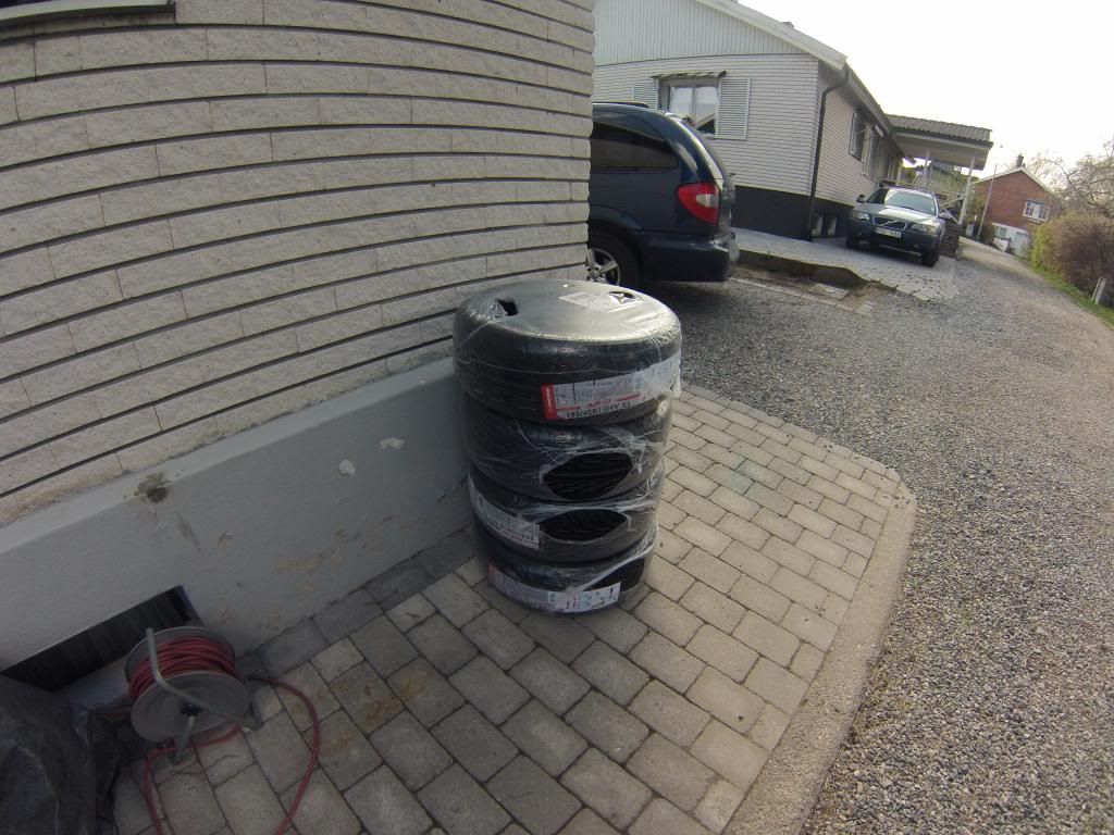

I alla fall som har nu däcken kommit hem också!
Nankang NS-2 195/45 R16 och NS-2 205/45 R16
http://i1275.photobucket.com/albums/y447/svullenkanin/GOPR0274_zps37d30a51.jpg
Dock är mina fälgar försenade........... skulle kommit första veckan i maj men de "kommer" om två veckor.. så jag räknar med att däcken sitter på fälgarna innan slutet av månaden big_smile

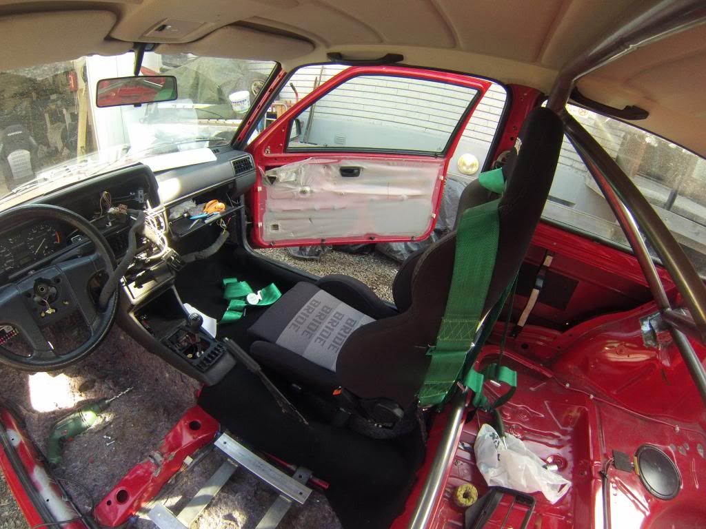

Heltäckningsmattan passas in igen nu med de nya stolsfästerna lol, den gamla biten används som extra lite här och var! big_smile Den ena sidan är ganska så klar... typ men ändå inte.. mycket mäta och klippa osv, kommer finnas några fula skarvar här och var men de får man räkna med tongue
http://i1275.photobucket.com/albums/y447/svullenkanin/GOPR0275_zps2a5d6c05.jpg

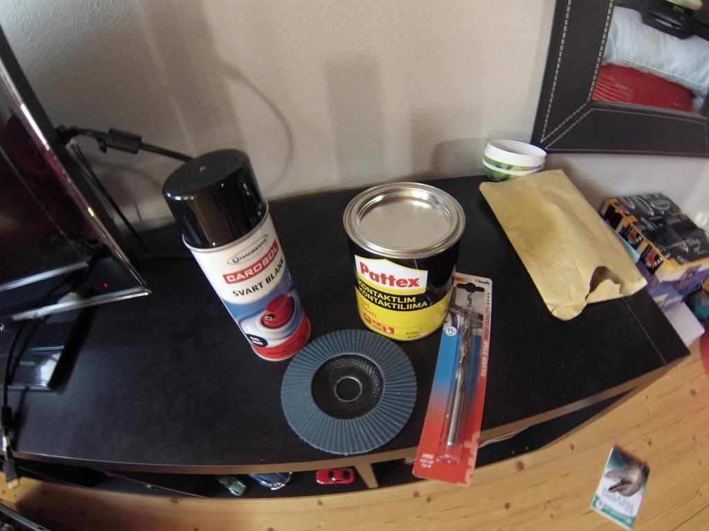

Igår vart det en sväng till Jula där ja köpte följande:
http://i1275.photobucket.com/albums/y447/svullenkanin/GOPR0278_zpsa48bff63.jpg

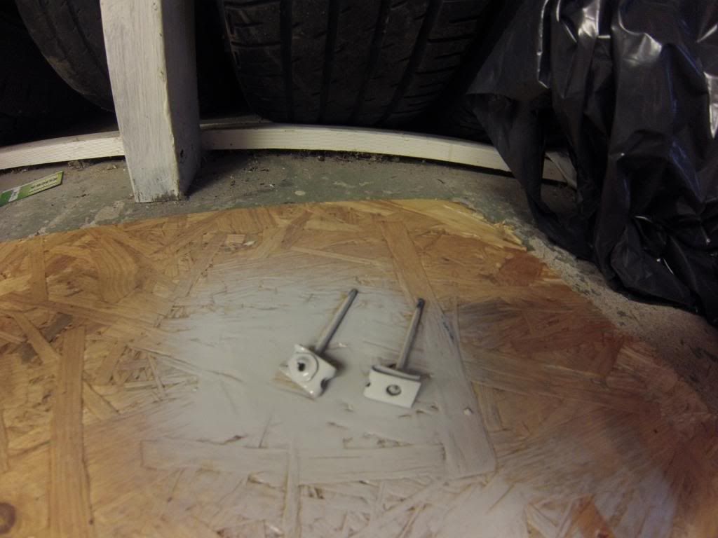

Burk Svart Blank Sprayfärg (ska spraya stolsfästerna) Rondellslip till den lilla rost som finns här och var som sen ska grundlackas och sen foliera de hela, kontaktlim, då den förra tog slut.. ska limma mattan här och var och sätta fast lite mer isoleringsmatta, och tillslut en metallborr 11mm så ja kan fästa bältesfästerna! big_smile

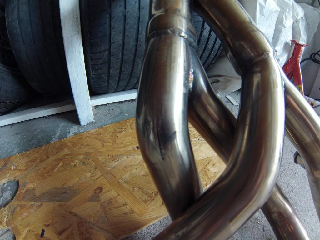

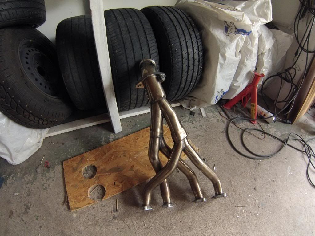

Såhär ser grenröret ut från tillverkaren JOM. De tråkiga är att den har en liten spricka.. men de fixar svetsen big_smile
http://i1275.photobucket.com/albums/y447/svullenkanin/GOPR0285_zps66c4a98c.jpg
Sprickan:
http://i1275.photobucket.com/albums/y447/svullenkanin/GOPR0284_zpsfe3fad31.jpg

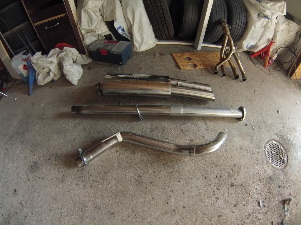

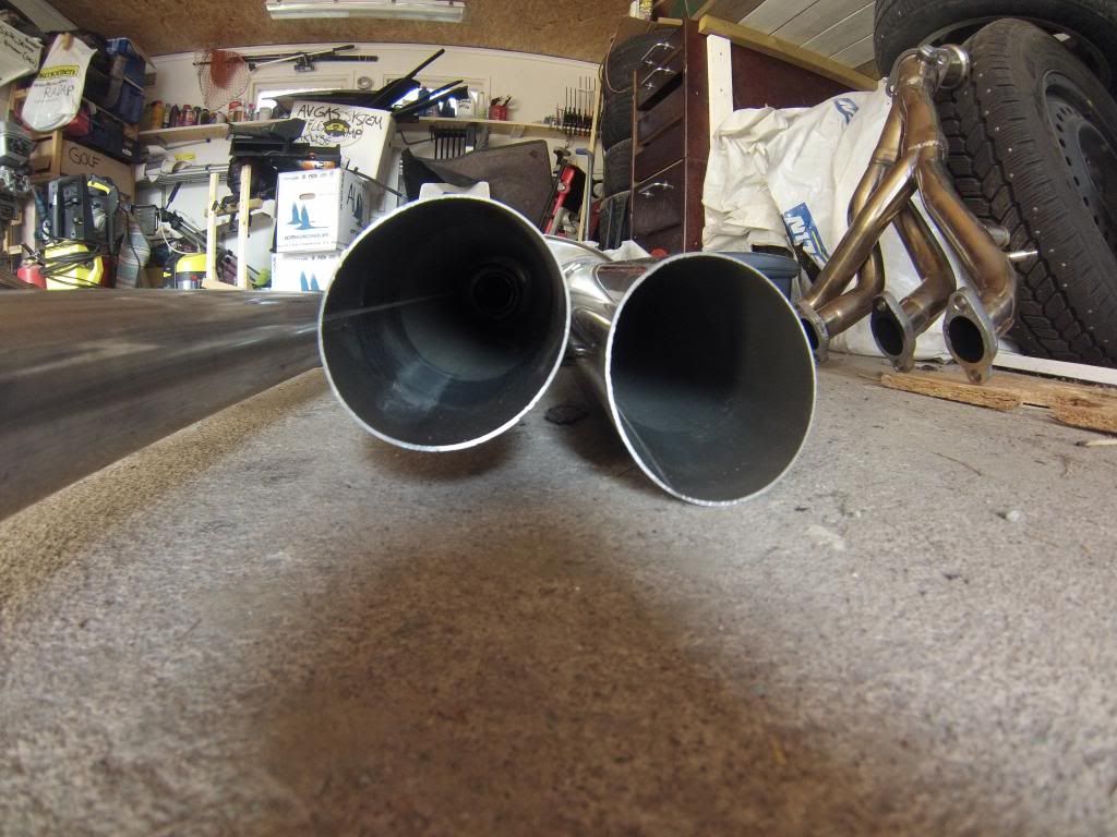

Avgassystemet från TA Technix:
http://i1275.photobucket.com/albums/y447/svullenkanin/GOPR0293_zpse82d7e33.jpg

Grenröret och systemet ska fixas till och monteras nångång efter besiktningen big_smile

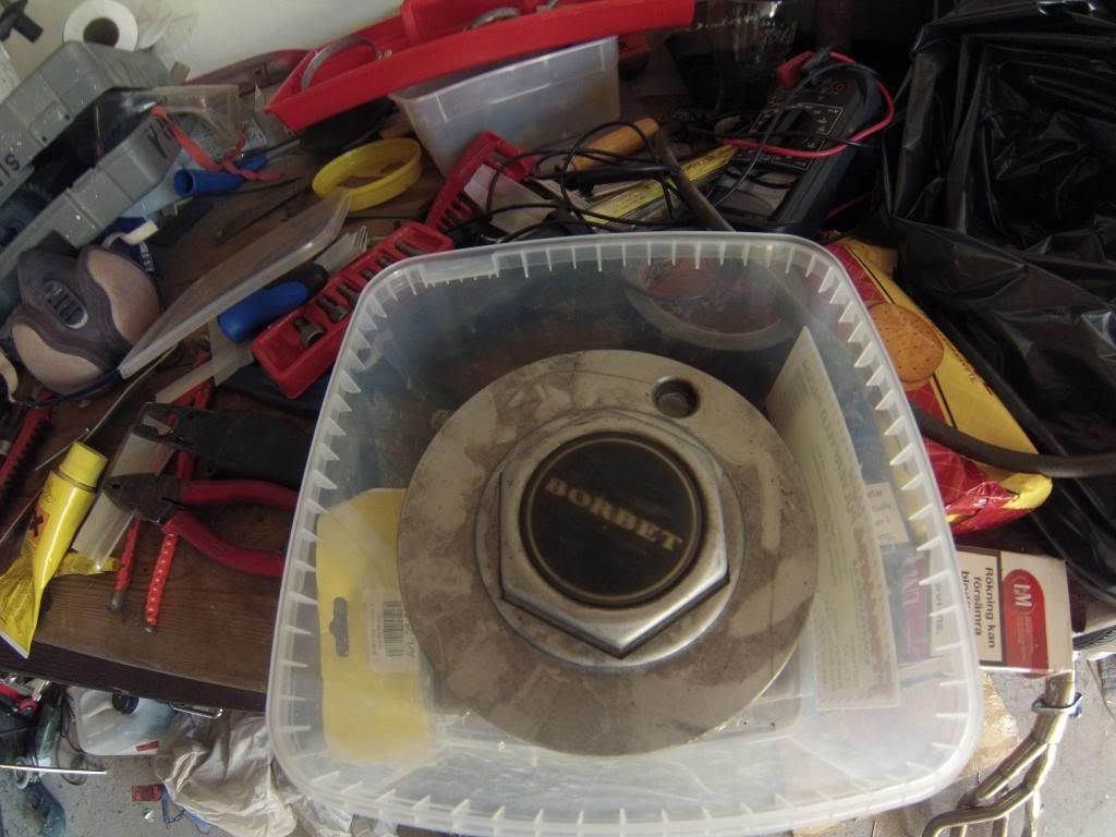

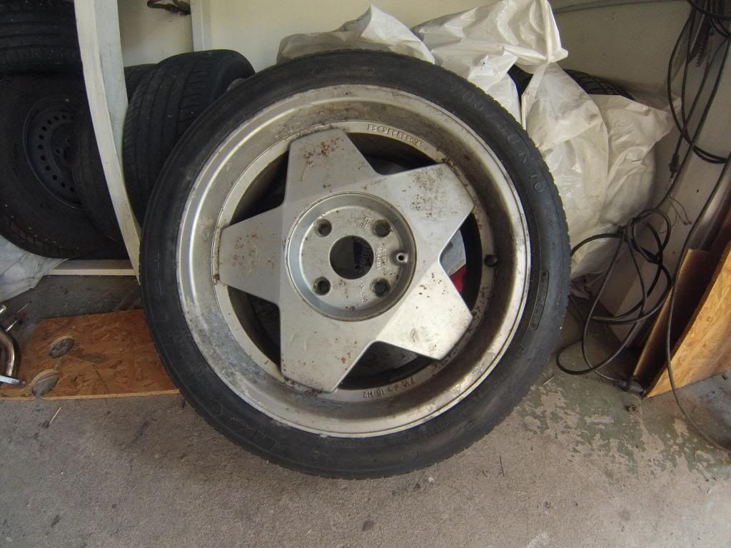

Borbet A 16x7.5" ET30 4x100 som är såklart i renoveringsbehov, lite kantstötta men mest ärgade..
http://i1275.photobucket.com/albums/y447/svullenkanin/GOPR0299_zpsb8389f49.jpg
http://i1275.photobucket.com/albums/y447/svullenkanin/GOPR0296_zpsb01ebc14.jpg

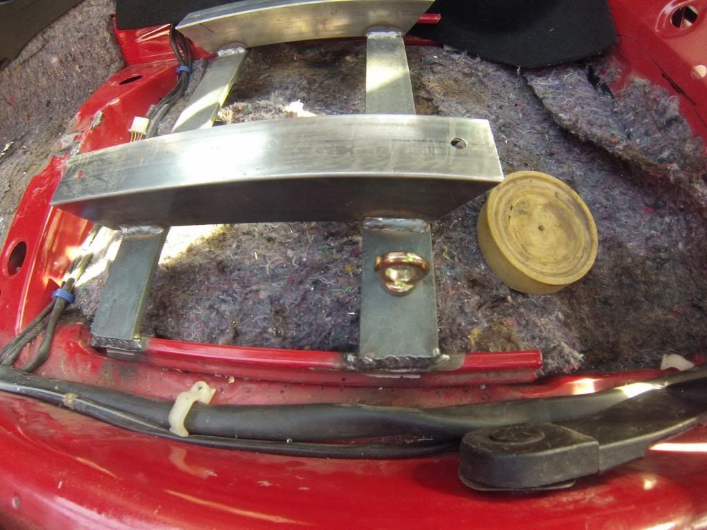

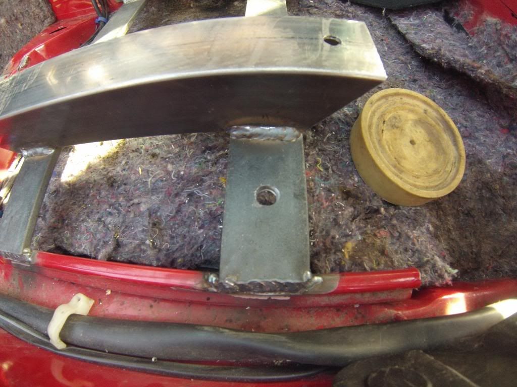

Hålet som öglan ska sitta i och där man fäster bältena smile
http://i1275.photobucket.com/albums/y447/svullenkanin/GOPR0287_zps077a11dd.jpg
http://i1275.photobucket.com/albums/y447/svullenkanin/GOPR0288_zpsd7e32e30.jpg
En lite mer helhetsbild, här ser ni också hur heltäckningsmattan börja ta form! big_smile
http://i1275.photobucket.com/albums/y447/svullenkanin/GOPR0292_zps8c0df599.jpg

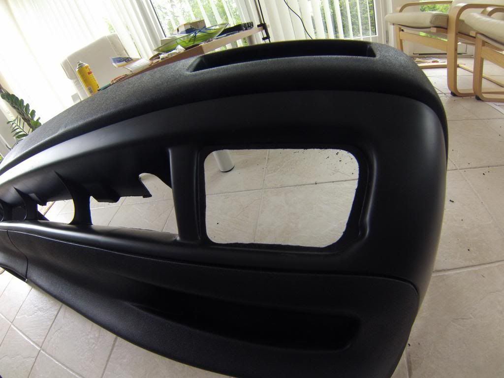

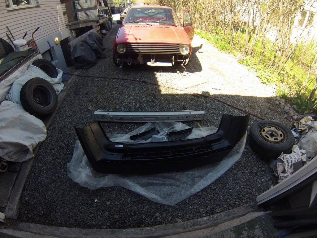

Känns som om bygget har saktat ner lite igen och ja det har det sad Varit lite struligt här och där och inte haft så mycket tid för bilen och många bollar i luften gör ingenting bättre... !

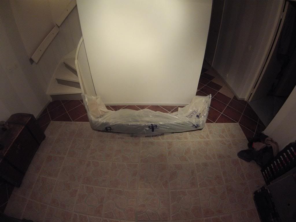

I alla fall så har jag fått hem fronten, var lite förvånad när jag öppnade den då läppen och fronten är i samma del tongue så nu vart de att åka med GTI front. Tanken var faktiskt att ha kvar originalfront men helt ärligt så tycker ja inte de var så stor skillnad tongue Ja e bara nöjd att ja fått hem den hah! Dimljushålen var inte heller utkapade så som de va på bilden men händig som jag är så var det en enkel match efter att ja snackat och fått tips lol
Här kommer lite bilder på grejerna smile

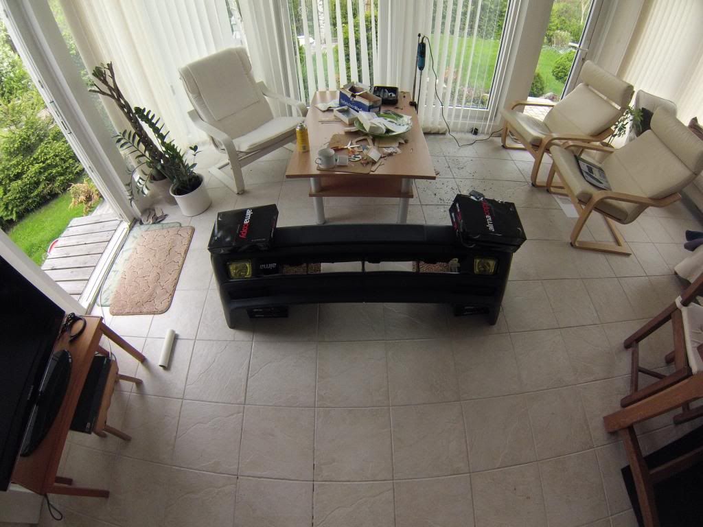

Fronten hemma
http://i1275.photobucket.com/albums/y447/svullenkanin/GOPR0313_zpsfe999d6a.jpg
Bara att packa upp och börja skruva!
http://i1275.photobucket.com/albums/y447/svullenkanin/GOPR0318_zpsa4a3b6a3.jpg

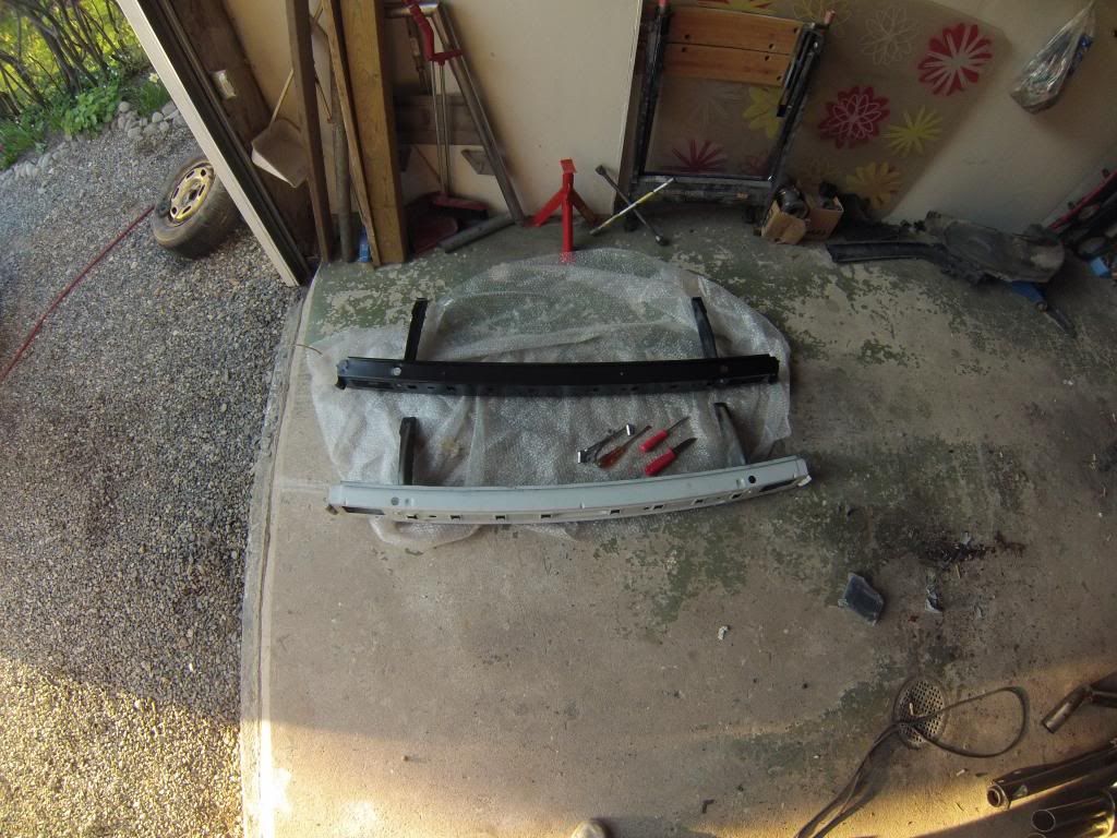

I paketet fanns det en ny krockbalk! big_smile
http://i1275.photobucket.com/albums/y447/svullenkanin/GOPR0323_zps6a01649e.jpg
Monterad
http://i1275.photobucket.com/albums/y447/svullenkanin/GOPR0326_zps8c96df44.jpg

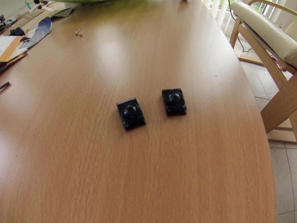

Slipade och grundlacka skruvfästen till blinkers smile
http://i1275.photobucket.com/albums/y447/svullenkanin/GOPR0328_zps75e6e25b.jpg
Svarta och fina
http://i1275.photobucket.com/albums/y447/svullenkanin/GOPR0335_zpsba3f0f4c.jpg

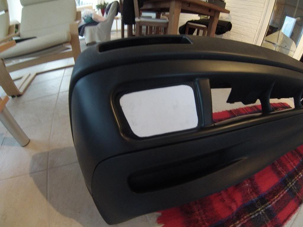

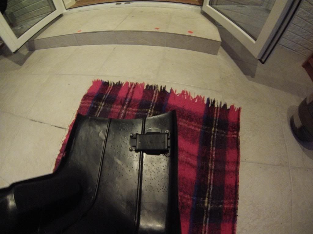

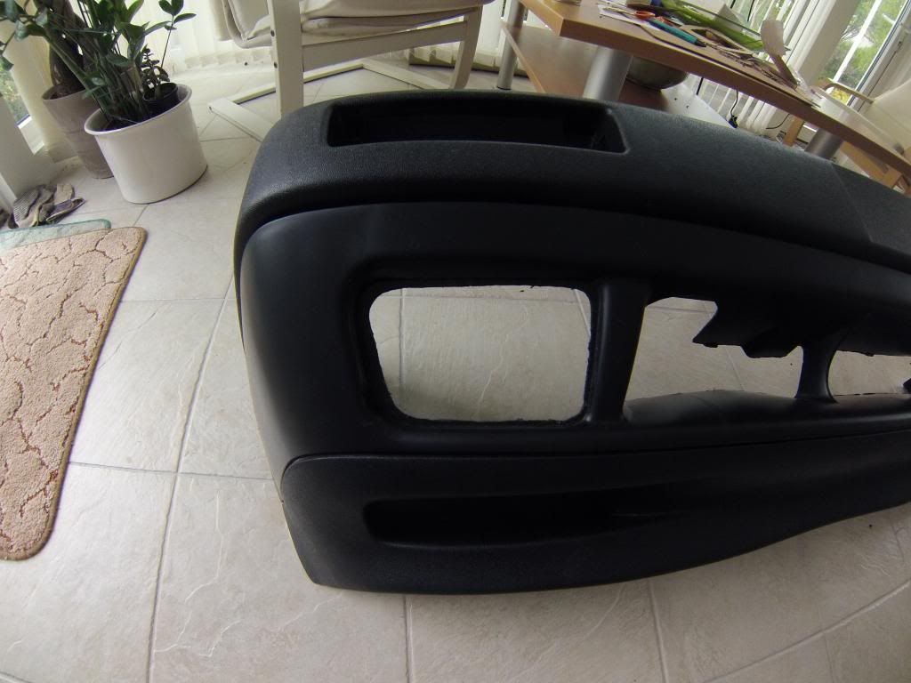

Sen vart de ett jävla pyssel med att kapa och greja i kartong och sedan klippa och klistra i papper.. resultatet blev en fin mall! big_smile
http://i1275.photobucket.com/albums/y447/svullenkanin/GOPR0338_zpsd8b7d865.jpg
Voilà!!
http://i1275.photobucket.com/albums/y447/svullenkanin/GOPR0343_zps7d49d558.jpg
http://i1275.photobucket.com/albums/y447/svullenkanin/GOPR0345_zps3b516455.jpg
