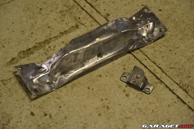

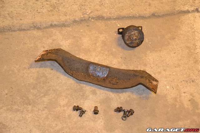

Vart ett litet ryck idag igen. Bland annat togs växellådsbalken ner för att byta kudden, men den var som väntet smutsig...
https://www1.garaget.org/gallery/images/1/651/651-510388ee9e215dbe52519a18f1740d1a.jpg
...men roterande stålborste och lite slipning gav en helt annan yta.

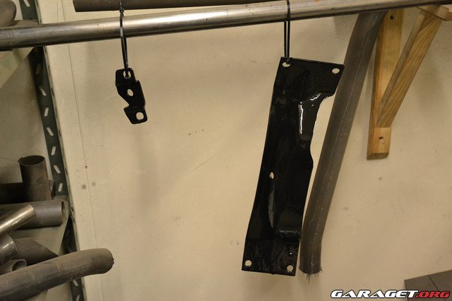

La på hammarlack som får torka till imorgon. Bakaxeln har nu fyllts med olja och hastighetsmätarvajern har satts tillbaks. Ska väl försöka hinna med lite mer dem 2 dagarna jag har kvar av ledigheten.

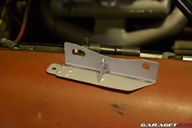

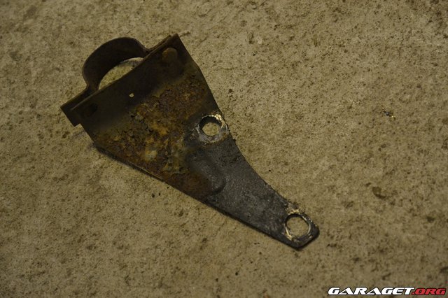

Efter att växellådsbalken satts upp med ny kudde så vändes uppmärksamheten mot avgassystemet. Original så används denna plåt för att hänga upp systemet i, men den passar inte det nya som är större.
https://www1.garaget.org/gallery/images/1/651/651-88c8a0188e4f4f064abe0ad6da11b205.jpg

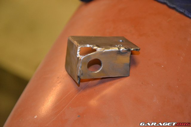

Detta lilla fäste byggdes istället men fick skrotas då jag hade det dels inte passade riktigt och dessutom var det snudd på omöjligt att då åt bulten.

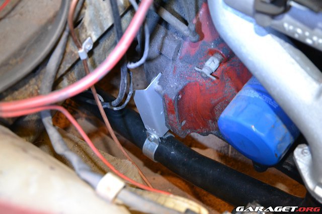

Version 2 visade sig funka betydligt bättre. Både stadigare och så går det att dra åt bultarna.

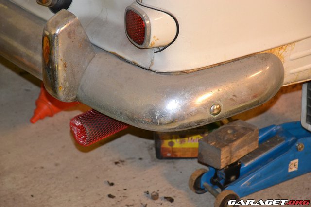

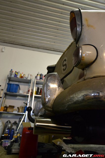

Fick dit kröken överaxeln och dämparen. Och innan det trodde jag att det där fästet jag fick bygga var det största bekymret. Det är ungefär då jag märker att falsen på ljuddämparen tar i tanken om dämparen rör sig minsta lilla och dessutom tar dämparen i stänkskyddet. Frigången mot stänkskyddet kan man enkelt(?) lösa genom att flytta dämparen till nästa bult, och således flytta den bakåt 5cm. Nackdelen då är då blir slutröret att sticka ut så långt? Men det kanske ska vara så? Jag lär forska lite i den frågan. Annars lär jag börja snegla på någon annan ljuddämpare.

Kan bli intressant att följa detta :-)
Visst är det  väl så att avgasröret sticker ut lite på en Amazon?
Tyckte inte det såg så tokigt ut på den bilden du la upp i alla fall.

Jag lär prova den andra varianten och flytta dämparen bakåt när jag åker till garaget nästa gång, troligen på onsdag. Frågan är ju om det även gör att dämparen kan hamna längre ifrån tanken.

Jadu, det är frågan. Har ingen koll på hur det ser ut under en Amazon riktigt... Men flyttar du bak dämparen kommer nog slutpipen sticka ut onormalt mkt.

Har endast ägt två amzoner, den ena en -66 Sport overdrive (röd). Angående sportavgassystem, bakre ljuddämparen sitter tight, på den tiden det begav sig var det vanligt att man "släppte" ner systemet en bit.

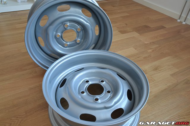

Hann aldrig till garaget igår då oförutsedda yttre omständigheter tvingade mig till en större omfördelning av min tid då. Men till helgen kanske det kan bli något gjort... Har i alla fall varit och hämtat fälgarna idag efter omlackeringen, och nu ser dem avsevärt bättre ut. Snyggare kulör och inga rinningar eller andra tråkigheter smile

Mjo, det är lite det som jag är rädd för, men lär ju prova och se vad som händer. Jo världen är liten. Och ännu mindre är den nog då jag är född och uppväxt i Hofors wink
Tackar smile Får väl se, kanske gå att flytta den lilla remmen man hänger dämparen i till andra sidan så man kan dra systemet lite i sidled med..?

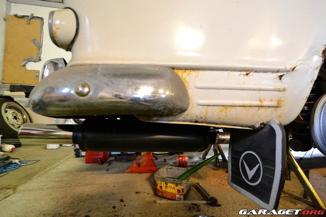

Avgassystemet förlängdes och hängdes upp provisoriskt idag. Det sticker ju ut för långt i min smak, men det övervägs av att systemet nu inte tar i varken tanken eller stänkskyddet.

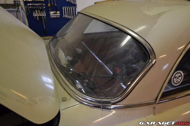

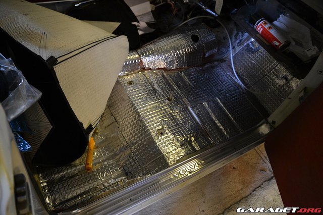

Fått lite gjort i alla fall. Som synes lagt i lite mer ljudisolering, men har även styrt upp handbromsvajrarna. Det dra och slita lite så gick det till sig. Även avgassystemet har monterats riktigt nu med klammer och så. Växellådan har fått ny olja. Det har städats lite och så har jag börjat passa in huven lite bättre. Den måste ner längre på höger sida.

Har börjat med huven wink Skärmen sitter bara med 2 buntband än så länge. Förhoppningen är ju att åka på semestern, helst redan innan om möjligt. Skulle ha gjort den åkbar redan förra året, men av olika anledningar så kunde det inte bli så.
