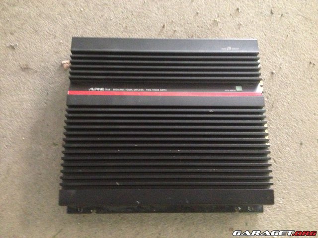

- Baslåda (Okänd kommer bilder)
- Slutsteg(Gammalt 2 kanals Alpine Kommer bild)
Detta kommer bli början av min ljud uppgradering, lite för att komma igång smile

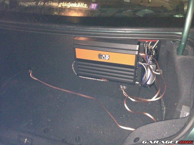

Bild på Slutsteg:
https://www1.garaget.org/gallery/images/158/157062/157062-f8caac53d04f1e9af3f20e1649cb1912.jpg
Nu har jag dragit kablarna för att koppla in slutsteget. Nu fattas endast alla kabel skor så jag kan få ström till slutsteget och remoten kan kopplas in.

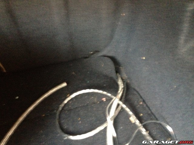

Kablarna går sedan vid sidan av bilen med resten av de kablar som går där:
https://www1.garaget.org/gallery/images/158/157062/157062-f48da70ca967d91a69c267fa97089dd2.jpg
och kommer ut där bak:
https://www1.garaget.org/gallery/images/158/157062/157062-971f0d25c580b62d131efbca76143131.jpg

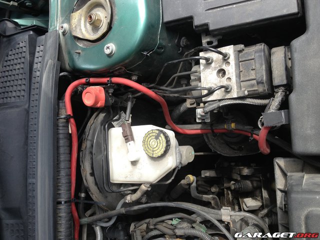

Kablar är dragna längst med passagerarsidan av bilen, längst med kanten. De går med resten av kablarna.
Kablarna från batteri in i bilen:

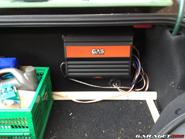

Fästning av slutsteg:
https://www1.garaget.org/gallery/images/158/157062/157062-f39e48f225e668405149501fdf190571.jpg

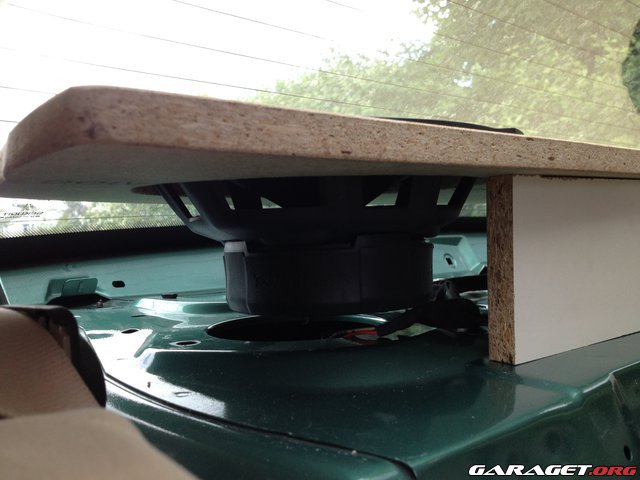

Såhär står högtalaren när man fäller baksätet:
https://www1.garaget.org/gallery/images/158/157062/157062-bacbbe3ccc12e27d4532713a84bd103b.jpg

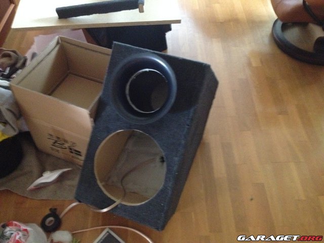

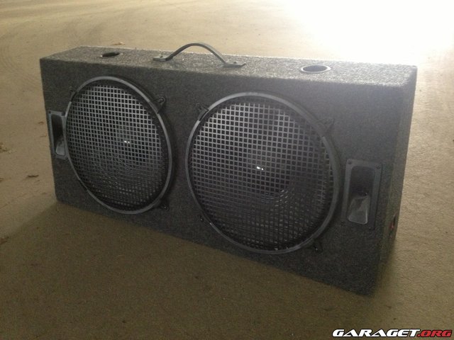

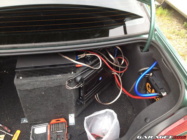

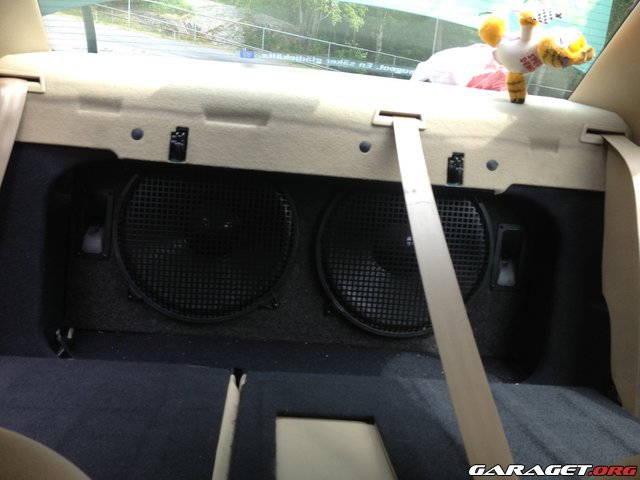

https://www1.garaget.org/gallery/images/158/157062/157062-48ba972291ca114a9cbd6f3570853776.jpg
https://www1.garaget.org/gallery/images/158/157062/157062-da1629bca2e5accf9f34f98c3a54285f.jpg
Detta är min nya uppsättning av slutsteg och baslåda!!
Slutsteg jag hade innan kommer jag behålla dock blir den gamla baslådan undangömd på vinden igen.
Slutsteget är nu mera ett Gas Pro 600 steg och baslåda är också GAS med 2 X 12''.
Plankorna på bilden skall inredas i svart högtalartyg.
Alpine slutsteg kommer förmodligen användas till framtida högtalare i hatthylla samt kanske bakdörrarna.

äre 300 watt basarna? eller dom på 500?
för övrigt så ska väl säkringen sitta närmre batteriet?
Senast redigerat av Jockk3 (26 augusti 2013)

Det är 550 W tror jag om jag inte är helt ute och cyklar. Var på Brl i trollhättan och införskaffade detta och de sa att detta slutsteg passade perfekt med denna baslådan så jag litar på dem att den ska funka.
Det var de bästa stället att fästa enligt mig, och det är ungefär 1 m kabel dit (Jag har fått lära mig att det viktigaste är att säkringen inte sitter inne i kupen och att den är innan kabel går in i kupen)

550 watt rms totalt då jag förmodar att det är gas alpha 12or
spelar det bra då?

Tyvärr har jag inte spelat in dem helt ännu!
Men på låg volym så är det ändå rätt bra tryck, och när jag testa den hos brl så spela den bra och det lät bra när man spelade housemusik vilket jag inte tyckte att JBLs motsvarighet gjorde(Som tydligen skulle vara mer för bara hip hop).
Kan skriva lite när jag spelat in högtalarna om hur jag tycker den funkar i min sendan!
Högtalarna är Gas Alpha 1226 om jag inte minns fel

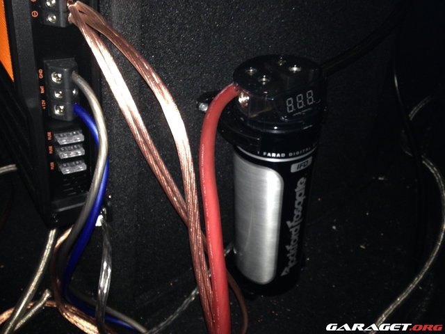

- en Kondensator med 1 Farad och voltmeter display
Efter lite pill fick jag dit kondensatorn på ett bra sätt enligt mig.
https://www1.garaget.org/gallery/images/158/157062/157062-4bc6337bfef5b617c02d742d5edad0b9.jpg

Mina nya T1693 6x9" högtalare är så mycket större, så jag kommer få bygga upp hatthyllan för att de inte går ner i plåten i hatthyllan. så jag tänkte höja och bygga hatthyllan i trä som är ca 2 cm tjockt vilket gör att jag får större utrymme under högtalarna och en stabil ställning!
Någon som har någon ide om hur man kan bygga om en hatthylla för att det ska se snyggt ut så får ny gärna kommentera eller skriva till mig personligen!!(för jag vet inte om hatthylla blir för hög så jag tänker mig allt!)
här är en bild på hatthyllan så den ser ut naken!

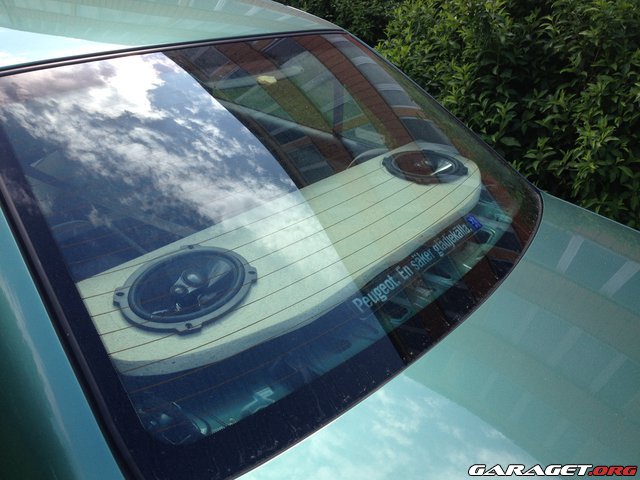

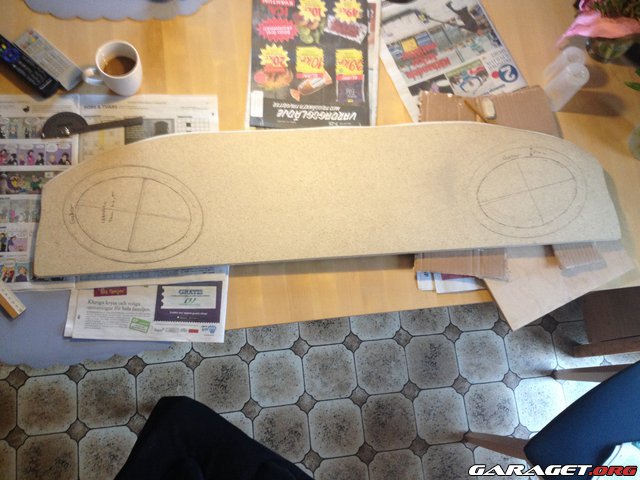

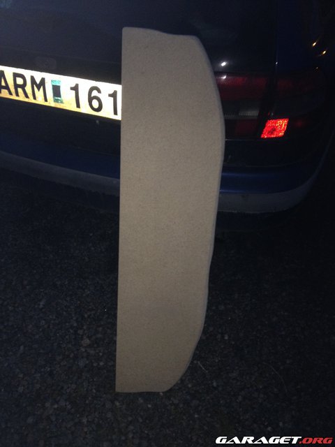

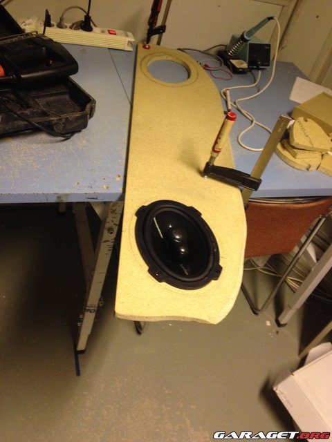

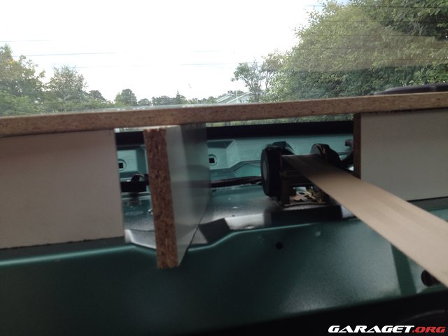

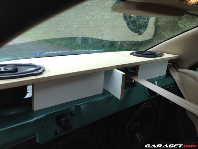

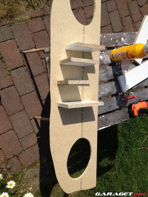

Så nu är jag tillbaka och kan dokumentera de jag gjort. Det är inte mycket utan bara en ny hatthylla(oklädd) och installation av ny hatthylla samt omledning av de lågnivåkablarna!
Starten av mitt delbygge såg ut såhär:
Anledningen till att jag fick bygga om
https://www1.garaget.org/gallery/images/158/157062/157062-e1a2b06b27ff3892aa0d74e36471c0fb.jpg
Lite från hur det såg ut
https://www1.garaget.org/gallery/images/158/157062/157062-2af41ce5c42a1b46055a5f087c9d05cd.jpg

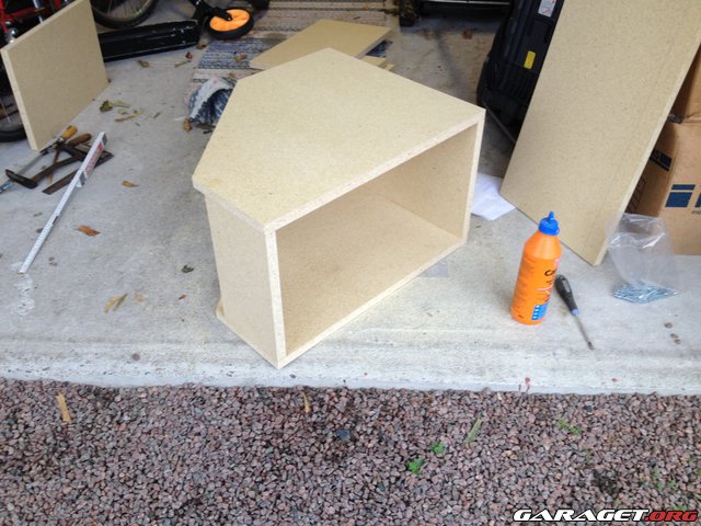

Skissning
https://www1.garaget.org/gallery/images/158/157062/157062-6024ce2d398ea49f05026a75efc2c232.jpg
https://www1.garaget.org/gallery/images/158/157062/157062-c593fd8902e4333290530340f6802186.jpg

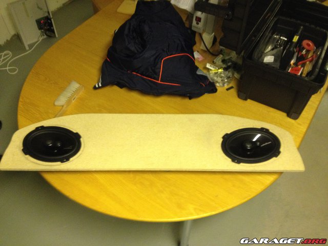

Passform
https://www1.garaget.org/gallery/images/158/157062/157062-8bce1d3a70a7bd972aa33c701aff0f12.jpg
https://www1.garaget.org/gallery/images/158/157062/157062-e28b6fcc8a369a0b8234fe61ec36b518.jpg
Sen ser det ut såhär när jag måttar och kolar så höjden blir okej
https://www1.garaget.org/gallery/images/158/157062/157062-d05a0d3351f0cc4275c19b75af2f0720.jpg
https://www1.garaget.org/gallery/images/158/157062/157062-edb91689ece9dd014de8edcc086d1a7a.jpg
https://www1.garaget.org/gallery/images/158/157062/157062-220c6090f9bbdc6af000534d1100c632.jpg
https://www1.garaget.org/gallery/images/158/157062/157062-e040c8a58561b14f6eb5e7511c712dfd.jpg

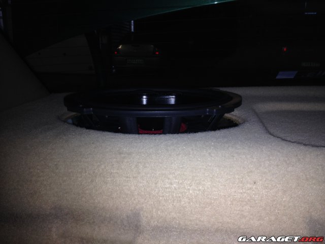

såhär ser de ut nu dock sitter gallret på nu men detta är bilen utifrån smile
https://www1.garaget.org/gallery/images/158/157062/157062-afaa166376991cba01757aa795f019ec.jpg
Nu e det bara till att klä in den och Tona rutorna som står på schemat samt att bygga om hatthylla för att enklare komma in under högtalarna.

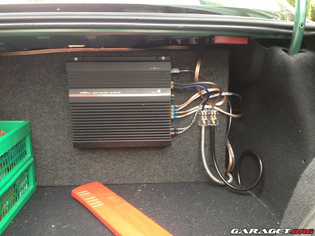

När jobbet tog slut och jag fick Lite Sommarlov så fick jag för mig att uppgradera och bygga nytt 
Resultatet blev
Alpine CDE-178BT
Alpine MRX-M110
B2Audo HN12 (En snygg bas smile )
GAS Extra Batteri på 18 ah(CCA270 & 1800A)
Just nu håller hela systemet på att spelas in och jag måste berömma Alpine och deras Stereo som har gett mitt framsystem nytt liv!!! Den Levererar mer än jag hade förväntat och TuneIT gör den enkel att få en bra inställning för den musik man vill spela.

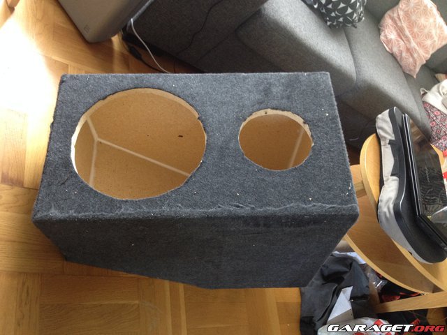

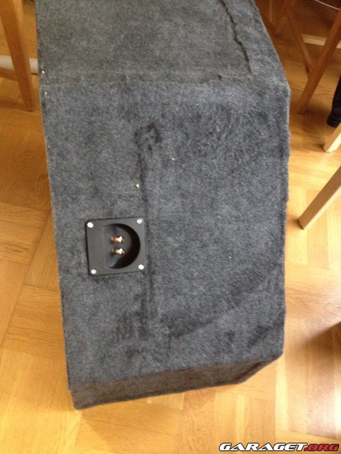

Bygget började med att fixa ny låda och det såg inte så fint ut från början och den har denna för att en rektangel formad låda hade gett mig 120 liter medan jag ville ha ned den till ca 72-73 L
https://www1.garaget.org/gallery/images/158/157062/157062-3b619a07984df96f42325f88ac10fe86.jpg https://www1.garaget.org/gallery/images/158/157062/157062-f8a1a7a0be083598f769af5ae29e3298.jpg
Detta var skisser på hur lådan skulle bli och jag kan ju meddela att B2 skickar med mallar i lådan som man får och man behöver alltså inte rita själv som jag har fått göra tongue
Men tillslut fick jag ihop lådan och klätt den i svar tyg och en terminal för att kunna koppla slutsteget till basen
https://www1.garaget.org/gallery/images/158/157062/157062-77af774d03b5f69fe3f455b6f2ecf87b.jpg https://www1.garaget.org/gallery/images/158/157062/157062-6c0efd5a5e3606cdc824aa72710d9052.jpg https://www1.garaget.org/gallery/images/158/157062/157062-917e9f9d90b536982030534219dfa5cb.jpg https://www1.garaget.org/gallery/images/158/157062/157062-2ba2806c3948c984f7def76f19a0a439.jpg
Porten Kom sedan på medan jag bytte alla kablar i bilen då silikonet och Pl400 som jag har fäst det med fick torka, Vet inte hur bra det var att inte försöka med något annat men uppdatering kommer om porten skramlar loss wink
https://www1.garaget.org/gallery/images/158/157062/157062-774d49016fc941c99c2ee01793c69666.jpg

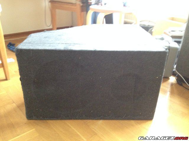

Såhär stod den klar på lite mer än 73L så lite överdimensionera men det känns bättra än att den skulle vara för liten  även mätt så jag kopplade spolarna rätt och fick det till 2 ohm så de blir till att se hur slutstegen kan leverera!
https://www1.garaget.org/gallery/images/158/157062/157062-bdea0bcaac08469825eb90551ba6f073.jpg
Tycker B2 har väldigt snygga och välformade basar, och såhär såg det senare ut i motorutrymmet! Det blev denna gången inte mer än 25cm till säkringen och kabeln går nu genom väggen säkrare och starkare än innan
https://www1.garaget.org/gallery/images/158/157062/157062-f642ff3e07ccfa3db4a84aa6732804f1.jpg
Såhär såg lådan u inuti bilen och jag vet att kablarna ser ut som hej kom och hjälp mig men detta kommer att åtgärdas för att det inte ska se ut som hemma fix smile
https://www1.garaget.org/gallery/images/158/157062/157062-fbd650d20cb77d95115d63eb2ff70e5f.jpg
https://www1.garaget.org/gallery/images/158/157062/157062-b1baa773f827c75f9390b20774c17a1a.jpg
Såhär såg de ut framifrån där man ser min ram jag byggt runt för att basen ska spela in i kupén och inte spela i bagaget för att få det bästa möjliga ljud i bilen.
Kommer lite mer uppdateringar nu då jag har mycket småfix och kommer en uppdatering med hur snygg Alpine CDE-178BT är i en bil sa vilket bra ljud den kan leverera! Man märker verkligen att man får de man vill för de pengarna när den har förnyat mitt frontsystem.
Jag tar gärna emot kritik då jag e rätt ny inom allt detta med att bygga ljud mm smile
