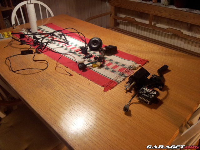

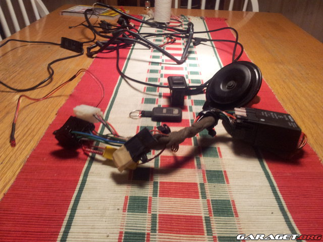

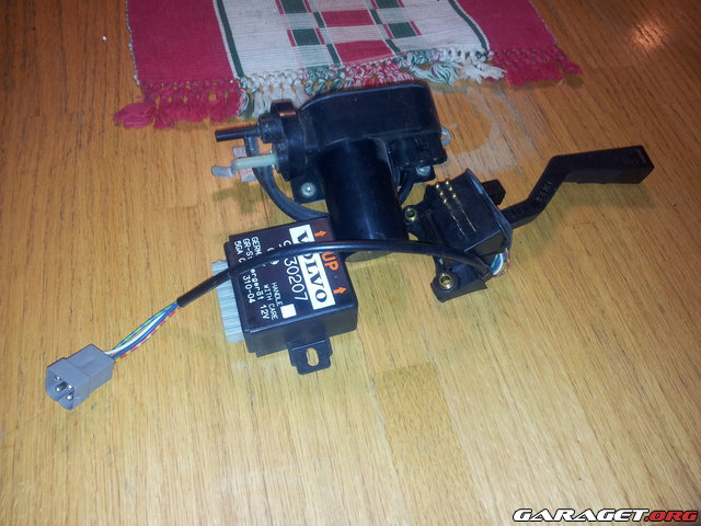

Min bror lyckades hitta larm & farthållare på skroten! smile

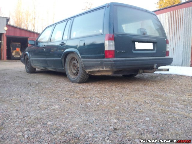

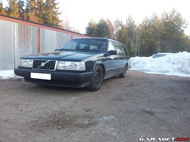

Sänkt! smile
Skitig på bilderna + mobil bilder, kommer mer inom kort smile
https://www1.garaget.org/gallery/images/181/180505/180505-6cdadfe37bba7b550df8b5f89aadf997.jpg
https://www1.garaget.org/gallery/images/181/180505/180505-dde7d0fc4e054d39c5795942d33223b9.jpg
https://www1.garaget.org/gallery/images/181/180505/180505-ed4b178c53698eac56ba8000721839d9.jpg
https://www1.garaget.org/gallery/images/181/180505/180505-6bae0e8f317293e2906cef6838ec22f1.jpg

Såg ju riktigt bra! är det en satts eller har vinkelslipen fått hjälpa till? smile
Mindre risk för understyrning om man alltid ser till att ha överstyrning ;)

Tack! smile , Vinkelslipen fick hjälpa till lite grann smile

Okej wink får du de igenom bess? smile

Bara fästa fjädrarna bak med slang klämmer så går det igenom
Fram svetsar man fast eller borrar hål i talriken o drar en slang klämma wink

jo har hört de förr.. men är ändå lite skeptisk till de ;/

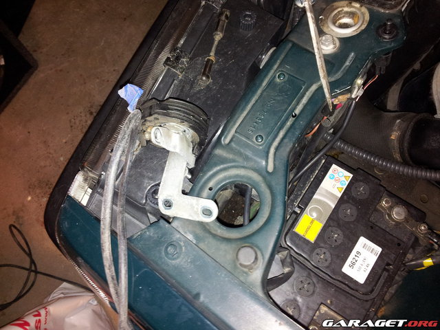

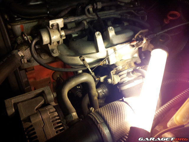

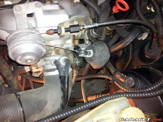

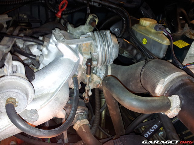

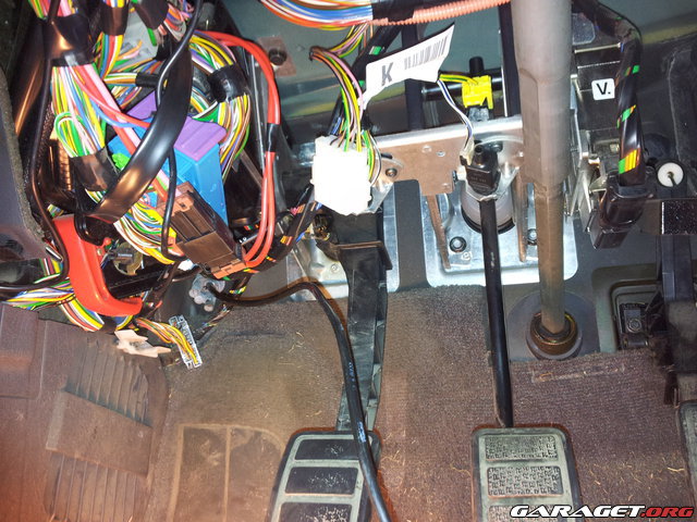

Farthållare smile
Gamla rullen borta smile
https://www1.garaget.org/gallery/images/181/180505/180505-4b8fcd385168e0b3153a8dbec13f21a1.jpg
https://www1.garaget.org/gallery/images/181/180505/180505-9dcc77991e22cc9a9d4ddbd86945ae66.jpg
Den "nya" rullen på plats smile
https://www1.garaget.org/gallery/images/181/180505/180505-846486d7e4c7a844cdb4a06fca5cd35b.jpg
https://www1.garaget.org/gallery/images/181/180505/180505-0d67a4dc511fabc0c473eada2f59b141.jpg
Fixar med farthållaren på insidan smile

funkar inte, fjädern hoppar ändå ur läge från övre fjäderbenslagring, köp opel omega insats stötdämpare och montera + en distans i botten så stötdämparen hamnar i originalläge, ska tydligen vara 6 cm kortare än volvos, då kan man köra med kapade fjädrar , utan att fjädrarna trillar ur smile
