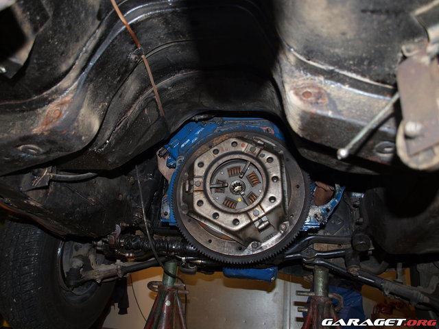

I måndags togs mittkonsollen, växelspaken och växellådan ur (eller det mesta av den iaf). Det gick mycket snabbare än vad jag trodde att det skulle göra, det enda som tog lite längre tid att få loss va startmotorn vars bultar satt lite jobbigt till..

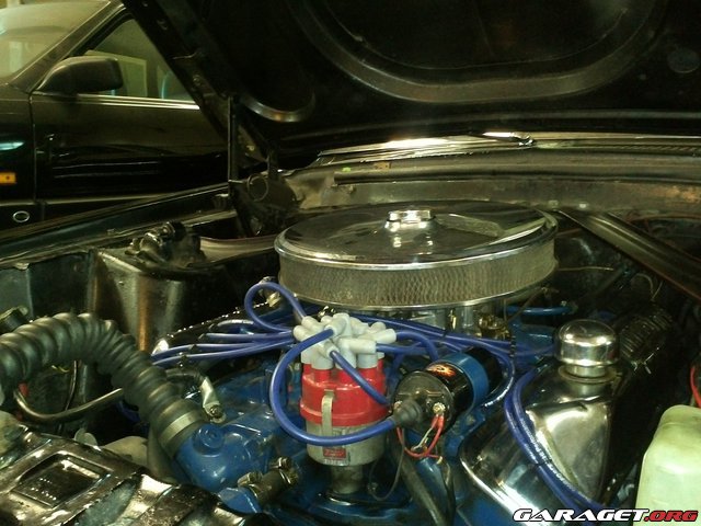

Nu när jag inte är hemma och alltså inte kan fortsätta med projektet kan jag ju skriva om lite annat kult som gjordes i somras. Efter en åktur vid midsommar så lät bilen som en stenkross, så vipporna byttes ut till nya. När det va fixat gick det inte att starta bilen (detta var nån dag innan Power meet, och min födelsedag...), tydligen hade ignitorn gett upp som bara va nåt år gammal. Försökte skaffa en ny ignitor, men snubben som sålde dom påstod att de inte kunde gå sönder så han ville få tillbaka den gamla för att kunna kolla på den, och vägrade skicka en ny. Så det blev inget Power meet för min del.. Fick istället fira födelsedagen hemma och senare fixa ihop ett gammalt tändsystem med brytare
https://www1.garaget.org/gallery/images/188/187526/187526-4c4dca3fc800f9f1d11ce7b0ecde19f1.jpg

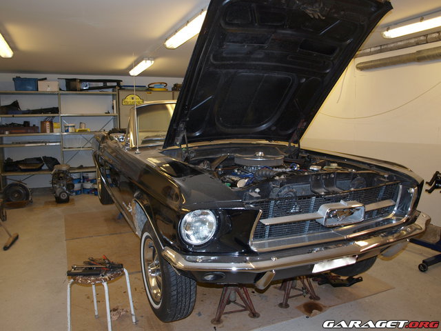

senare på sommaren blev det lite pill med förgasaren. tydligen hade farsan satt i helt fel nålar sist, men det rättades till och då blev bilfan piggare! men stenkrossandet i motorn kom tillbaka när man gasade på, och växellådan skakade som aldrig förr. men när det här projektet är klart ska bilen funka big_smile

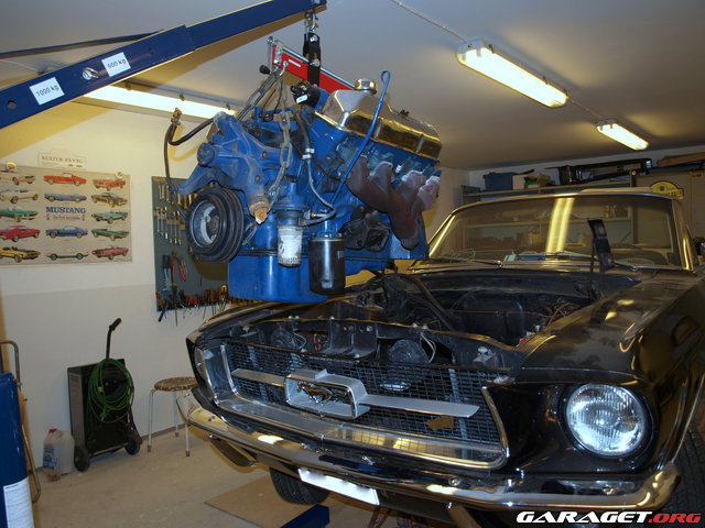

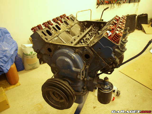

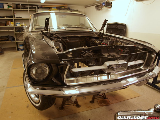

Nu äntligen har operationen fortsatt! Tidigare i veckan hade farsan tagit ur kylare, generator och batteri, samt lossat gaswiren osv så det var klart att ta ur motorn. Idag satte vi fast motorn i motorlyften och tog ur den.
https://www1.garaget.org/gallery/images/188/187526/187526-0fbffca77c63bb4090410b87530d0947.jpg
https://www1.garaget.org/gallery/images/188/187526/187526-ab6598338b98335ef3e92b35c59c0c70.jpg
Vi fick modifiera motorstativet lite så det gick att sätta fast motorn, tydligen var motorstativet inte tillverkat för en 390 motor.. wink Sen var det bara att börja ta isär motorn. Insugningsrör, grenrör, topplock, ventilkåpor, kamaxel, och diverse annat kul togs bort.
https://www1.garaget.org/gallery/images/188/187526/187526-a172ee1fbea7b3963b747b5be038a179.jpg
https://www1.garaget.org/gallery/images/188/187526/187526-8f11c7153b0898abd3e4108ae7b095f8.jpg

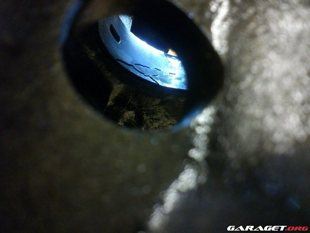

När vi hade tagit ur kamaxeln tog vi ett titt på kamaxellagren, och det visade sig att ett av dom helt trasigt. Så nu vet vi varför bilen gick så dåligt!

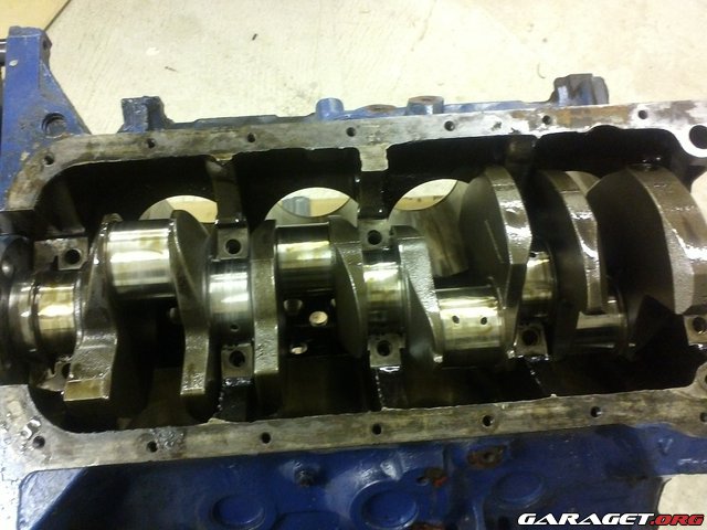

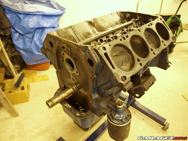

Idag tog vi bort oljefilter och oljetråg så vi kunde vända motorn uppochner.
https://www1.garaget.org/gallery/images/188/187526/187526-91053f78f0c374838ca07d6e0e85f4d5.jpg

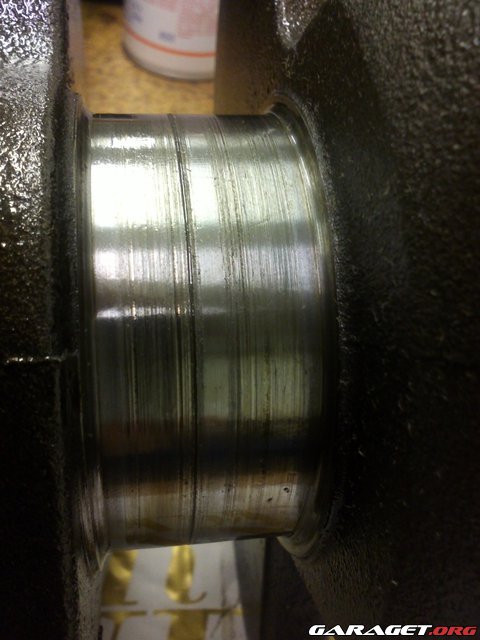

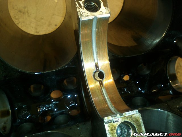

Sen tog vi bort oljepump, kolvar, osv. Då upptäckte vi att det inte bara va kamaxellagerna som va dåliga..
https://www1.garaget.org/gallery/images/188/187526/187526-afad67c4e7f83a300e2a3a449c9d449b.jpg
https://www1.garaget.org/gallery/images/188/187526/187526-80f9e8870ac0b8b41627436277b84779.jpg
https://www1.garaget.org/gallery/images/188/187526/187526-95d932944a3826739d17cd1f861afef5.jpg
Lyckades fota det värsta kamaxellagret också, inte bästa bilden men man ser lite iaf..
https://www1.garaget.org/gallery/images/188/187526/187526-003fae71cc7aa3db35343d322198c40f.jpg
Det är ett under att motorn inte har rasat. Men samtidigt är det lite konstigt att det har blivit så slitet med tanke på att motorn helrenoverades vintern 2004/2005 (visserligen byttes inte kamaxellagren, de ansågs inte slitna av firman som renoverade motorn), och kamaxeln byttes vintern 2009/2010. Nu i veckan ska motorblocket och vevaxeln skickas iväg till en firma, inte samma som sist dock..

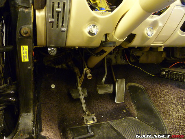

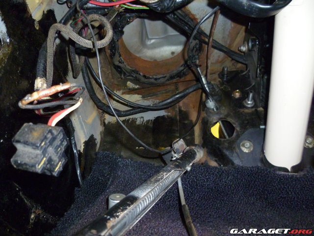

Idag lossade vi handbromsen och flyttade den lite åt sidan, samt tog loss nån burk till ventilationen (som satt fast med vääädligt bra klister..) så vi kunde ta bort pedalerna.
https://www1.garaget.org/gallery/images/188/187526/187526-fad39285dac80974128cf720556328cc.jpg
https://www1.garaget.org/gallery/images/188/187526/187526-1185c332705f13d9764362ad0466069b.jpg
https://www1.garaget.org/gallery/images/188/187526/187526-428fd3008e085f39713091d66e0f2a95.jpg
Senare någon dag ska vi bygga ut bromspedalen, eftersom bilen ska bli automat.

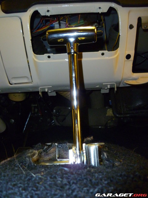

Idag tog vi även bort några sladdar till slutsteg och högtalare som ska tas bort. Och så satte vi fast nya växelspaken.
https://www1.garaget.org/gallery/images/188/187526/187526-f669bb98e6a31af15e7c8ed3f978fd57.jpg

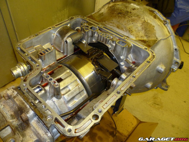

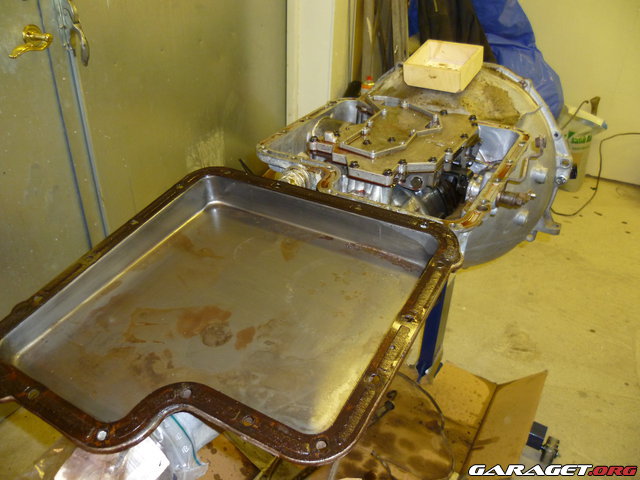

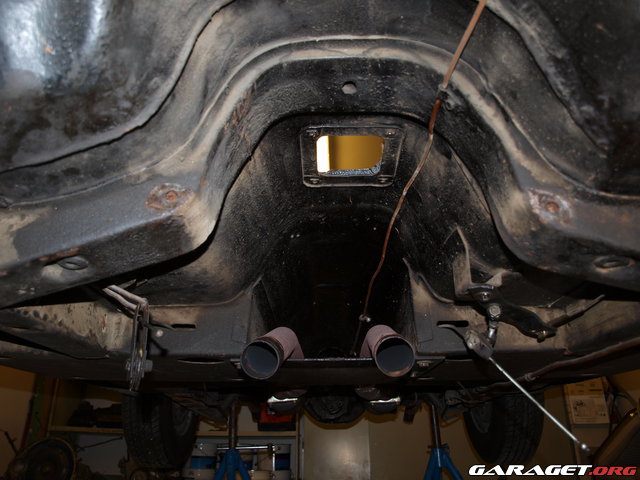

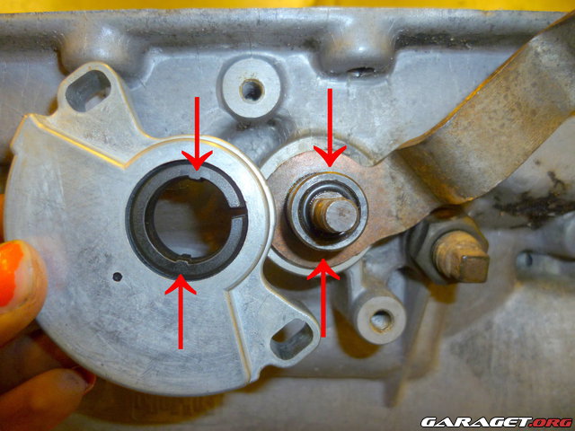

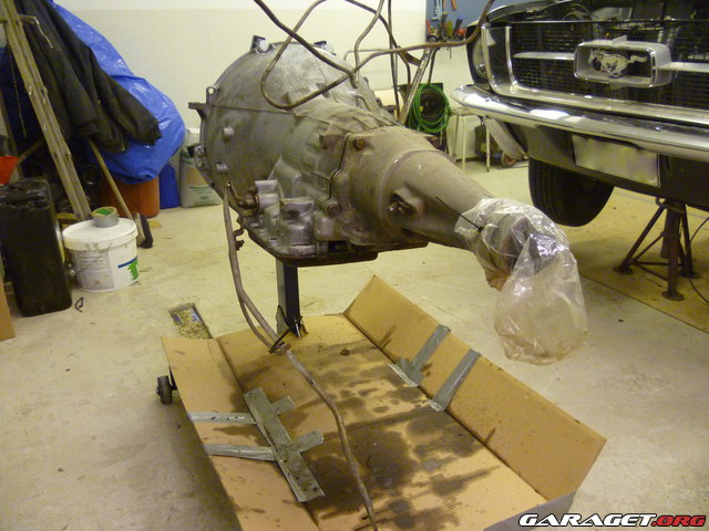

Blev lite pill med c6an idag. Först satte vi fast växellådan i motorstativet och tog bort kickdown staget. Sedan vände vi den uppochner och tog bort oljetråg, oljefilter och ventilhus.
https://www1.garaget.org/gallery/images/188/187526/187526-949ada437e04c09c1bcdaeee5a9c0d99.jpg
https://www1.garaget.org/gallery/images/188/187526/187526-2346edbaab4f3062462fe8fceca5c5d5.jpg
https://www1.garaget.org/gallery/images/188/187526/187526-766803b7ebc7849b96a46bb919c4ce34.jpg
Vi upptäckte att neutralspärren inte riktigt passar. Antingen får vi köpa nånting som passar, eller så slipar vi till det själva.

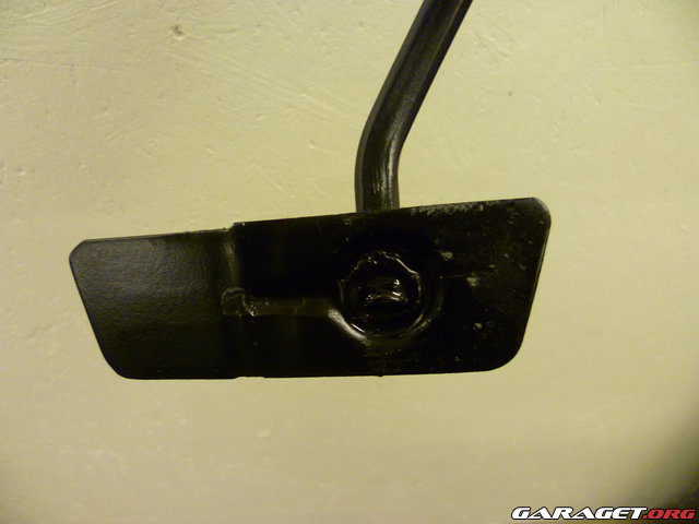

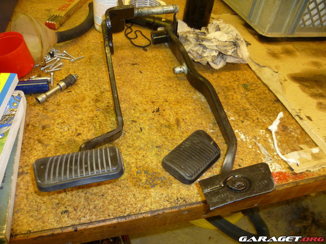

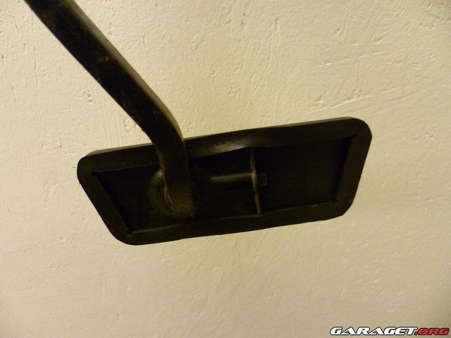

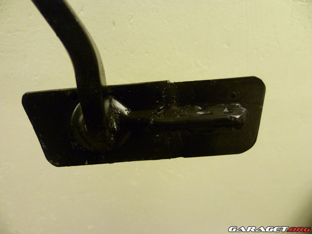

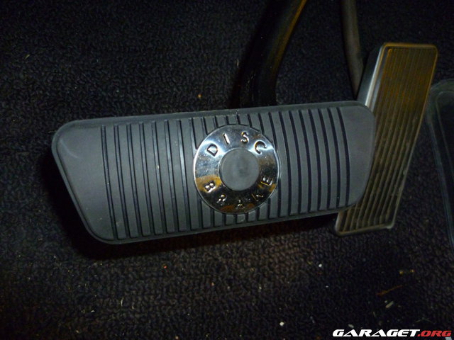

Dagens arbete bestod av att bygga ut bromspedalen. Först skulle ett lämpligt material hittas och sedan mätas ut, kapas av, svetsas fast, slipas och målas.
Innan utbyggnad:
https://www1.garaget.org/gallery/images/188/187526/187526-0616bb2330a9f08e43f8e768af210139.jpg
Efter utbyggnad:
https://www1.garaget.org/gallery/images/188/187526/187526-3eff41d83338c2b09446800519ce42d5.jpg
https://www1.garaget.org/gallery/images/188/187526/187526-207486cf0b7b89b98f1f35ef7b4f4c04.jpg
(blev inga foton under svetsningen och slipningen, både mobilen och kameran va kvar hemma..)
Sen sattes nya pedalgummit på och allt sattes på plats i bilen.
https://www1.garaget.org/gallery/images/188/187526/187526-278533890e17ef080b75965f04db123c.jpg

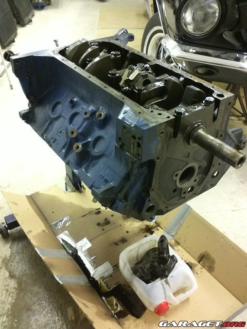

I övrigt så har mer saker beställts från usa. Och än så länge har firman inte börjat fixa motorblocket..
