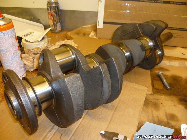

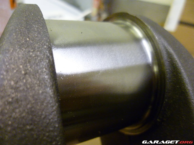

Vevaxeln är slipad och fin numera

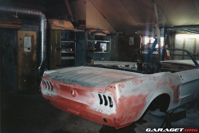

Farsan firade 30 år med Mustangen för några dagar sedan!
https://www1.garaget.org/gallery/images/188/187526/187526-6749aaf5cf0b2f7bbb04421ef3fda244.jpg
Musslan nån gång på 80-talet när farsan helrenoverade den

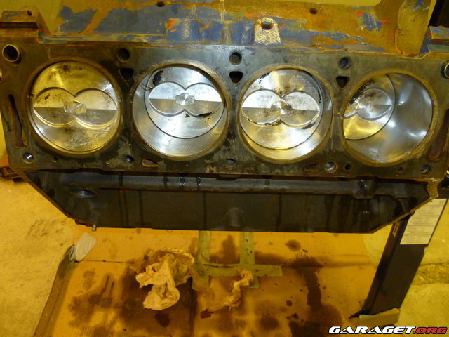

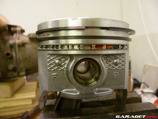

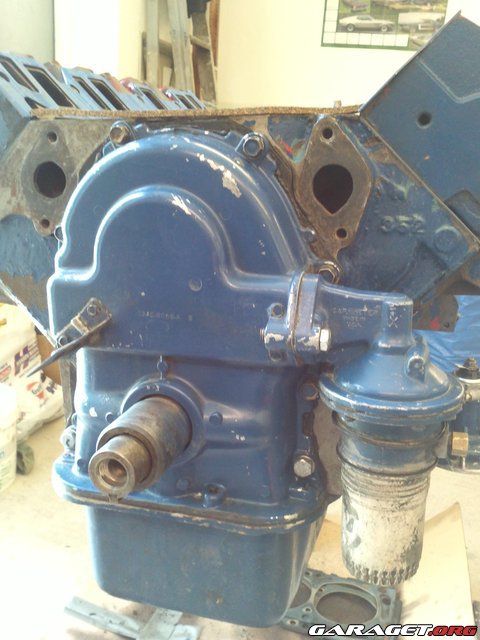

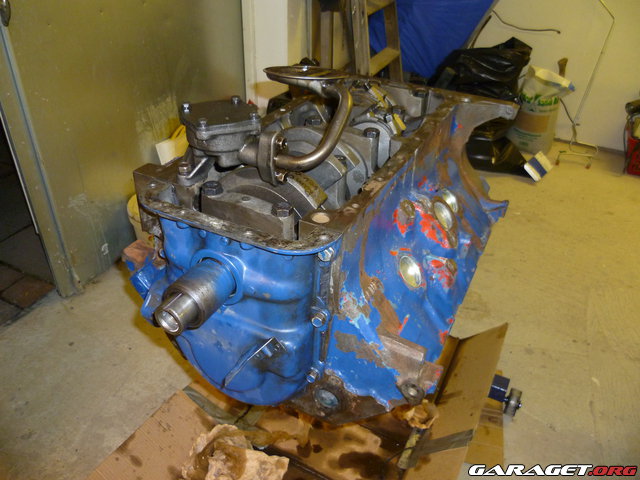

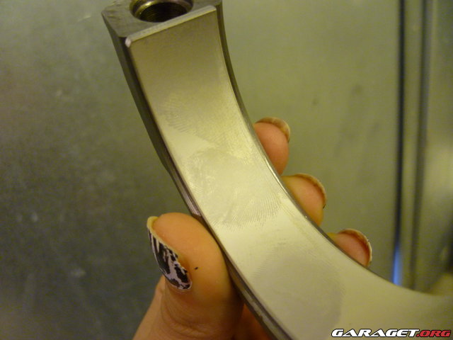

Igår satte farsan i vevaxeln och kamaxeln. Idag satte vi på nya kolvringar, nya vevlager samt satte i kolvarna i motorn.
https://www1.garaget.org/gallery/images/188/187526/187526-0a3d4ee98946891abc73b8a776a1ac15.jpg
https://www1.garaget.org/gallery/images/188/187526/187526-e43288781df557259800ad49fd8c4e37.jpg
https://www1.garaget.org/gallery/images/188/187526/187526-a27c8e36df882c8c830c97ddc914d3c7.jpg
Sen satte vi dit oljepump och transmissionskåpan. (och ja, blocket ska målas senare)

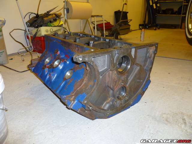

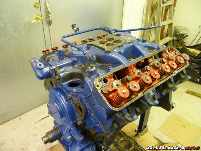

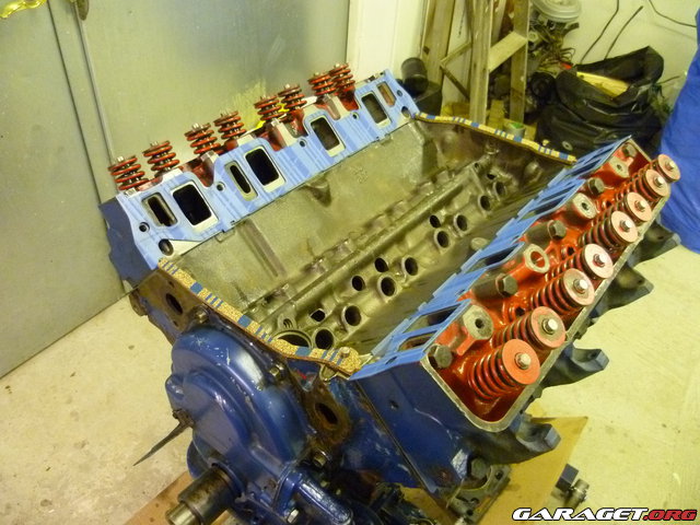

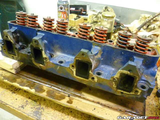

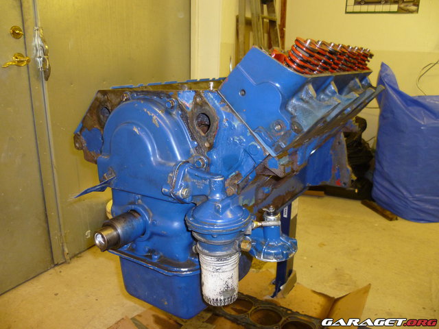

Nu sitter oljetråg, oljefilter, bränslefilter och toppar där dom ska.
https://www1.garaget.org/gallery/images/188/187526/187526-ebb7f362c62681a85c8d7701165c1fc0.jpg
https://www1.garaget.org/gallery/images/188/187526/187526-651bb71b9412c9bf976d27107fea6690.jpg

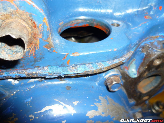

Kan meddela att vissa gamla packningar funkade väldigt bra. Det som tog mest tid idag va nämligen att skrapa bort dom..
https://www1.garaget.org/gallery/images/188/187526/187526-473690f35920714369dcebcfb2e4c997.jpg

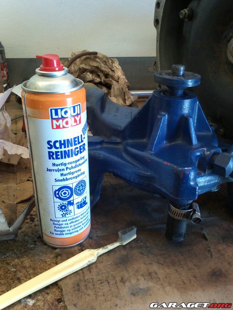

Nu på förmiddagen har jag tvättat rent framtill på motorn, samt vattenpumpen. Ett tips om det är svårt att komma åt alla hörn där det är smutsigt är att använda en tandborste. ( Tack distrikttandvården för sponsringen av tandborsten, den kom faktiskt till användning till slut wink )

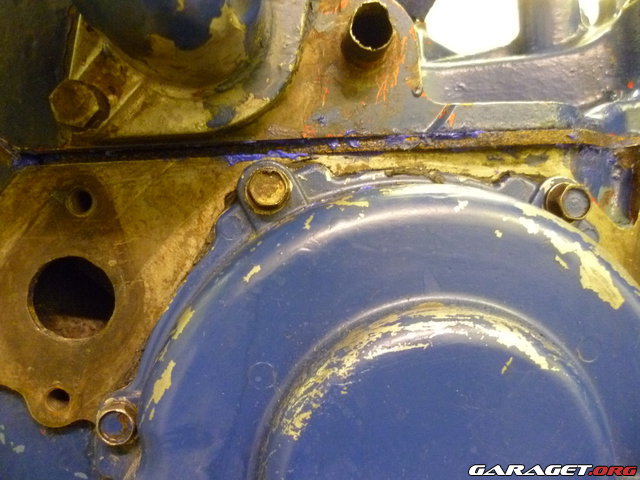

På eftermiddagen sattes insugningsröret på plats, dock hade packningen ingen lust att samarbeta (den smet iväg flera gånger, farsan har aldrig varit med om att det har hänt förr). Men till slut gick det. Sen tvättade vi insugningsröret, samt satte dit lyftare, vipparmsaxel och ett nytt bränslefilter. Sen målades en del av motorn.

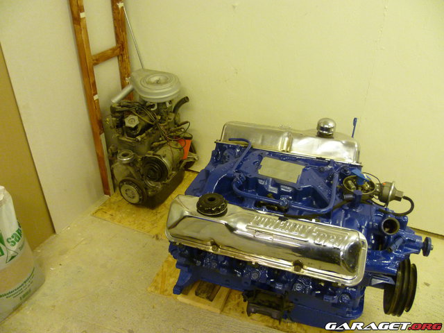

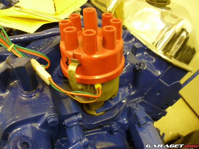

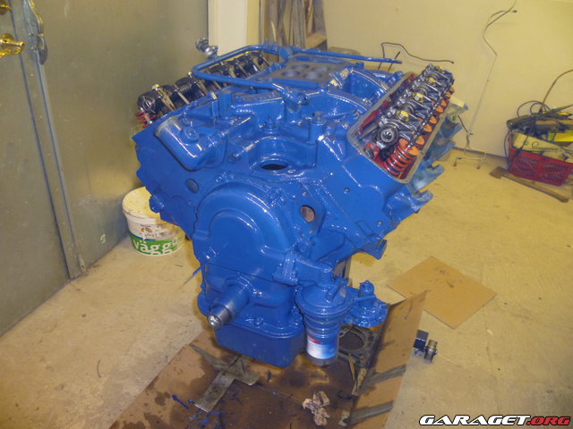

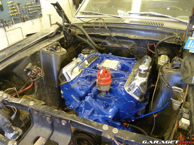

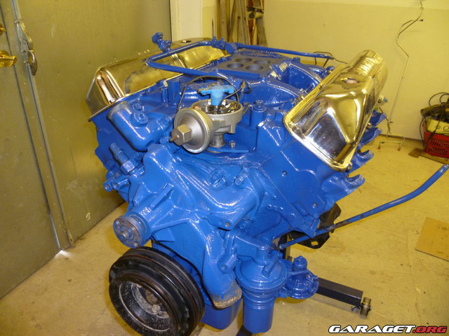

Idag målade vi klart motorn, samt satte fast remskiva, vattenpump, oljesticka, ventilkåpor och fördelare.
https://www1.garaget.org/gallery/images/188/187526/187526-b81436d1933e9265b4f983a7dabccb6a.jpg

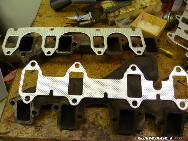

Sen rensade vi grenrören från gamla packningar och skulle sätta dit nya. Men tydligen passade inte någon av de två olika sorters grenrörspackningarna som följde med i en packningssats. Så nu måste vi beställa rätt packning, och fram tills vi får hem den står motorprojektet stilla då grenrören var det sista innan motor skulle sättas tillbaka i bilen..

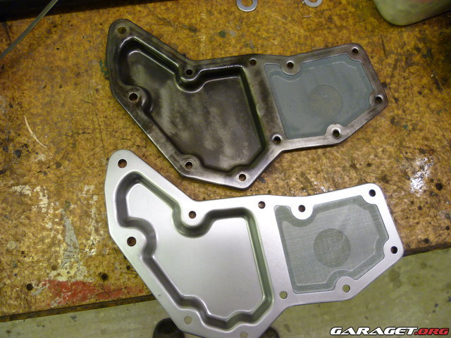

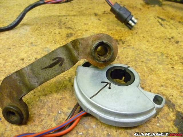

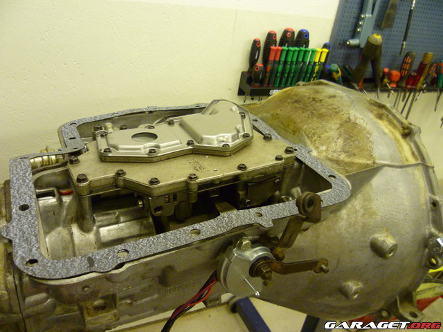

Idag ställde vi ner motorn på golvet och satte växellådan i motorstativet istället för att kunna se hur neutralspärren ska sitta. Vi ritade några sträck så våran granne som ska hjälpa oss vet vart det ska fräsas spår.
https://www1.garaget.org/gallery/images/188/187526/187526-d4b4fd7c4f049042c0a2334853d2cdb7.jpg
( Fiatens motor ser riktigt kaxig ut bredvid mustangens wink )
https://www1.garaget.org/gallery/images/188/187526/187526-a04816c2df0ad36e8d83ae64311a8097.jpg

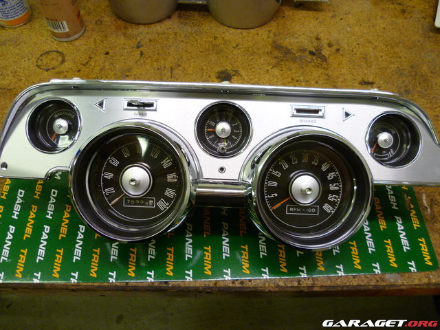

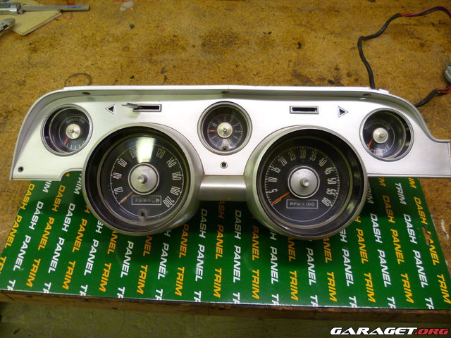

Sen bytte vi till nya intrumentpanelen, och satte i nya glas.
https://www1.garaget.org/gallery/images/188/187526/187526-9a0fcab33e3b5008f15ed71f893777d7.jpg
https://www1.garaget.org/gallery/images/188/187526/187526-dcfe9e17752a1e9d0bac1cb019f41c7d.jpg

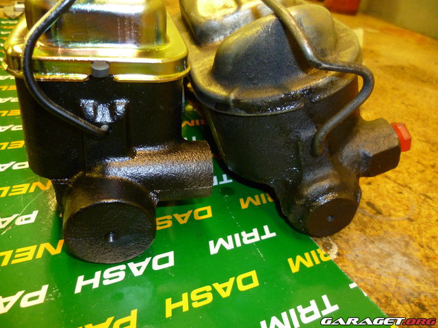

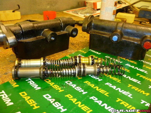

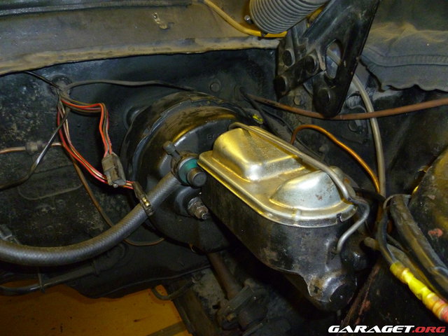

Sen skulle vi byta till en ny huvudbromscylinder. Det var precis så den gamla fick plats, men den nya fick inte plats pga att den inte hade rundade kanter baktill.. Så istället fick vi ta innehållet från den nya och sätta i den gamla.

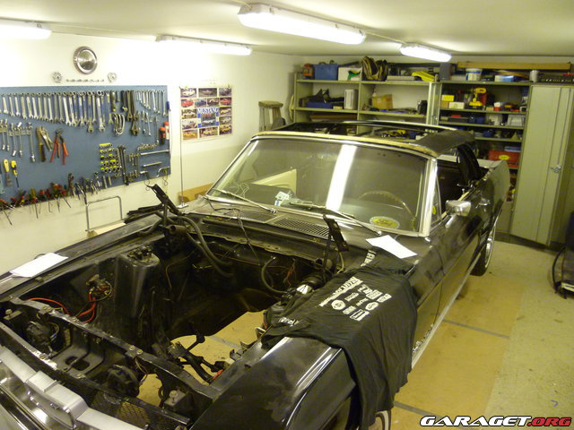

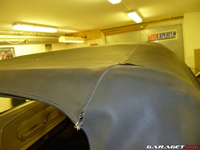

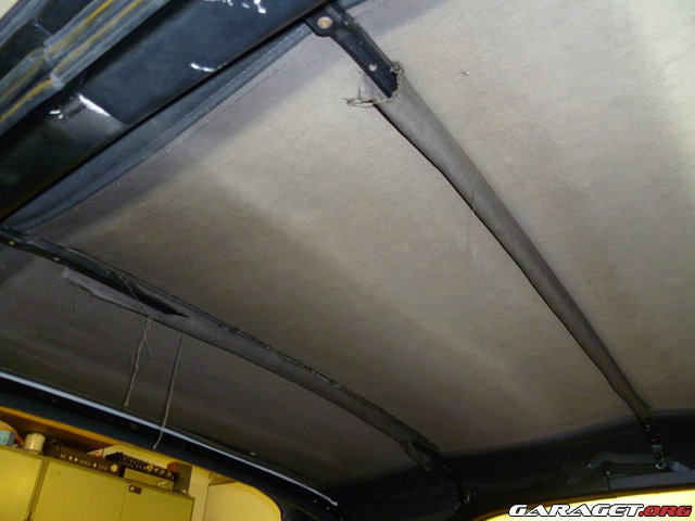

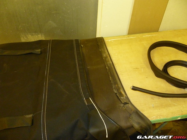

Sen tog vi bort cabben som inte såg så fin ut längre. Men det kanske inte är så konstigt att den började ge upp med tanke på att det var den förra ägaren som satte dit den (över 30 år sedan alltså).
https://www1.garaget.org/gallery/images/188/187526/187526-7bb1f16893d58cef63d9d1fd1be7ca82.jpg
https://www1.garaget.org/gallery/images/188/187526/187526-ace13cb30a66d62579121b319fd45ee8.jpg
https://www1.garaget.org/gallery/images/188/187526/187526-4f0ac2396aaf08dd6fc5dce734230d4d.jpg

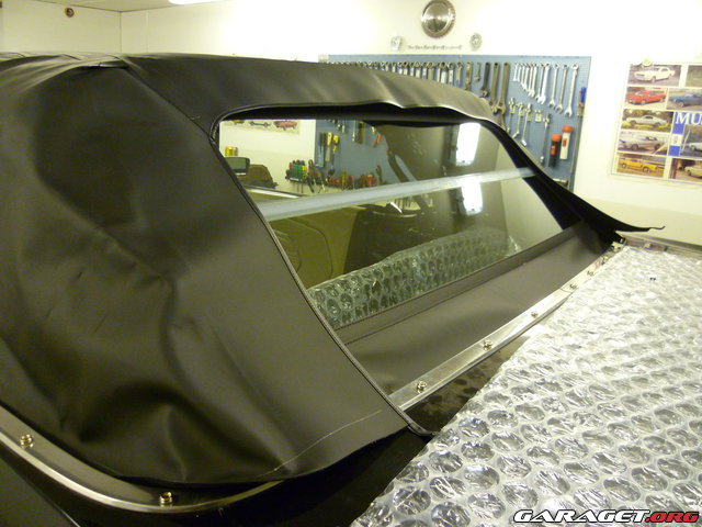

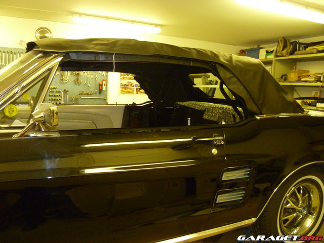

Blev lite pill med cabben igår, men det är en del jobb kvar innan den nya cabben passar..

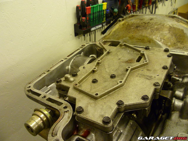

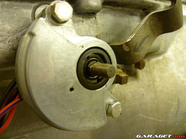

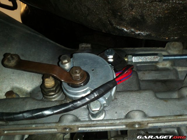

Igår satte vi fast neutralspärren, ventilhuset, kickdown-staget och bytte oljefilter på c6an. För att få neutralspärren att passa fick vi slipa bort lite av plasten.
https://www1.garaget.org/gallery/images/188/187526/187526-24b3f6beb7ef582bb453c59b46a26906.jpg
https://www1.garaget.org/gallery/images/188/187526/187526-da40f6c911b2d7e73416d57d87ce44c6.jpg
https://www1.garaget.org/gallery/images/188/187526/187526-78cb8ab31b0f9e8869db98fed42a5678.jpg
https://www1.garaget.org/gallery/images/188/187526/187526-bb24951df59795c78c09d5fde2219100.jpg

Farsan har klurat lite med cabben och har kommit fram till att cabbställningen och fönsterna är felinställda, han har alltså en del att göra.. wink

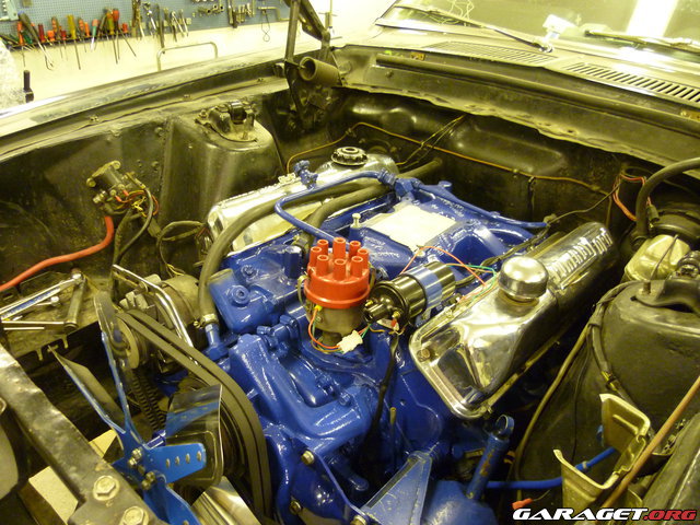

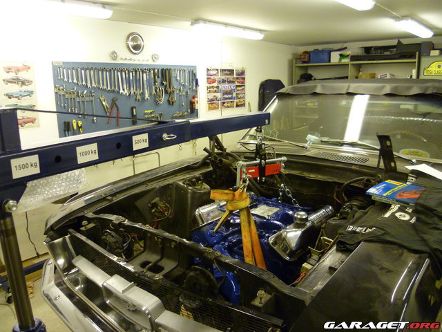

I torsdags kastade vi i motorn, samt satte fast generator, styrservo, fläkt, osv. Dock har vi beställt en elfläkt som ska sättas dit sen när vi fått hem den.
https://www1.garaget.org/gallery/images/188/187526/187526-871d7d7d5a68c307561a0f6205bf746c.jpg
https://www1.garaget.org/gallery/images/188/187526/187526-10579c868bae3d064d625620d45d2eb4.jpg
https://www1.garaget.org/gallery/images/188/187526/187526-ae83a32d160acd2c2cc6d8faa9fe1115.jpg

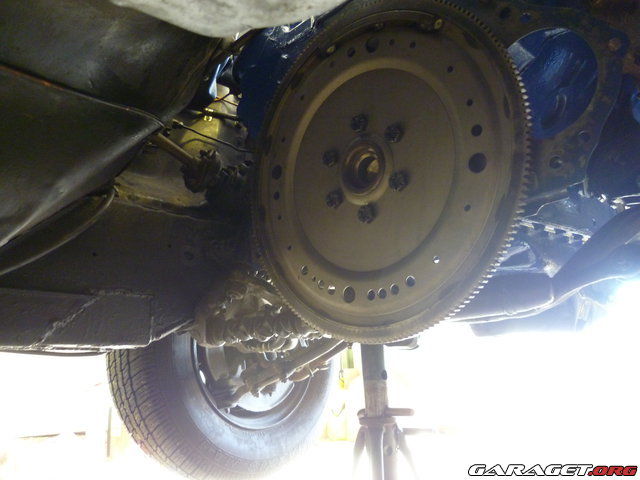

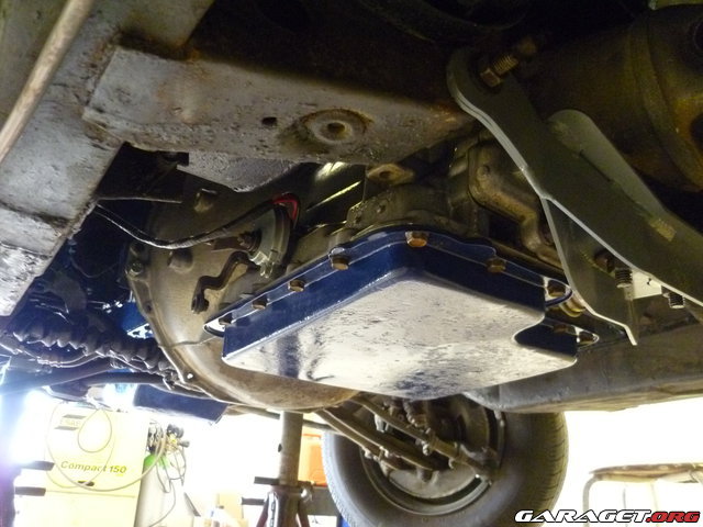

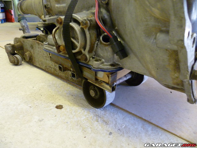

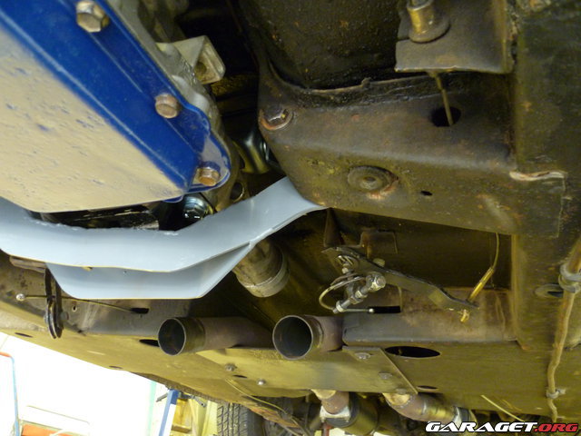

Igår byggde först farsan en specialställning på domkraften till växellådan så den låg stadigt. Sen satte vi fast flexskivan, c6an och växellådsbalken. När vi skulle sätta fast kardanen upptäckte vi att den inte passade, den var både för lång och för grov..
https://www1.garaget.org/gallery/images/188/187526/187526-c7cb63b16c8d2cd607a0d6392fd5e385.jpg
https://www1.garaget.org/gallery/images/188/187526/187526-e6e2f61277902a4e35fd7b29decf0b55.jpg
https://www1.garaget.org/gallery/images/188/187526/187526-2439e7b313e6b07a0cd56528c3f032fa.jpg
https://www1.garaget.org/gallery/images/188/187526/187526-40a9fd0c58a38f28850a122b9b7b6929.jpg

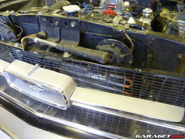

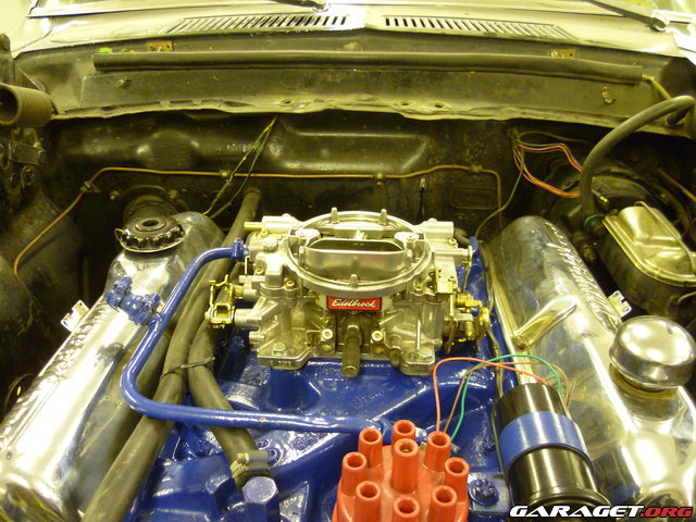

Idag bytte jag packningar i förgasaren och satte den på plats i bilen.
https://www1.garaget.org/gallery/images/188/187526/187526-578caf14c499918fcd418e89889254b0.jpg

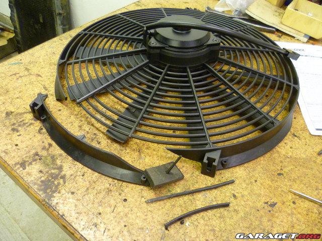

Under tiden höll farsan på att sätta fast en oljekylare på den vanliga kylaren. Sen skulle han sätta fast den nyköpta elfläkten. Men det slutade inte så bra...

Har blivit lite dåligt uppdaterat känner jag.. Men fläkten limmades ihop och så sattes det på lite glasfiber också så den håller. Sen sattes den fast i kylaren, och även kylaren till växellådan sattes fast.

Sen jag skrev sist har farsan fixat lite med elsystemet. Idag satte vi fast de nya instrumentpanelerna som hade sjukt dålig passform.. Till slut satt den på plats, dock det ser inte så bra ut men det får duga. Jag satte även dit en ny innersida av handskfacket, och en handsfackslampa. Blev inga bilder, men det lär väl dyka upp nåt år.
