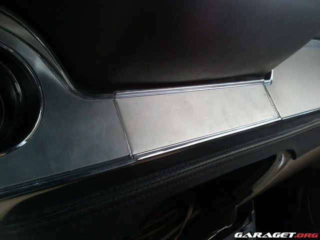

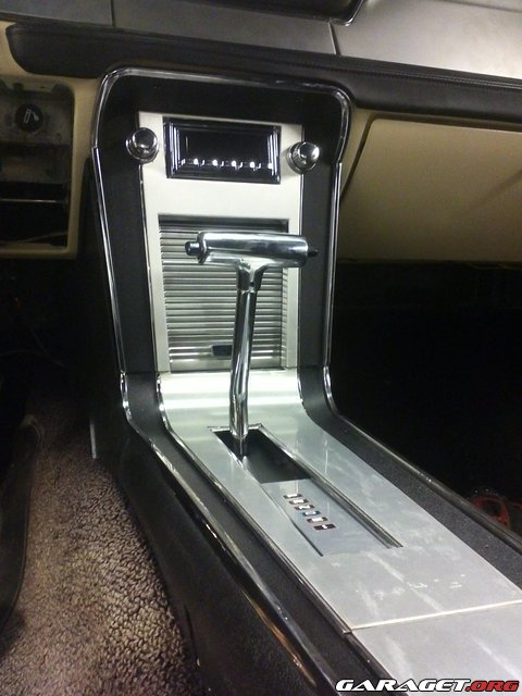

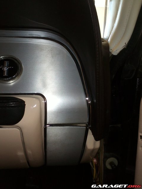

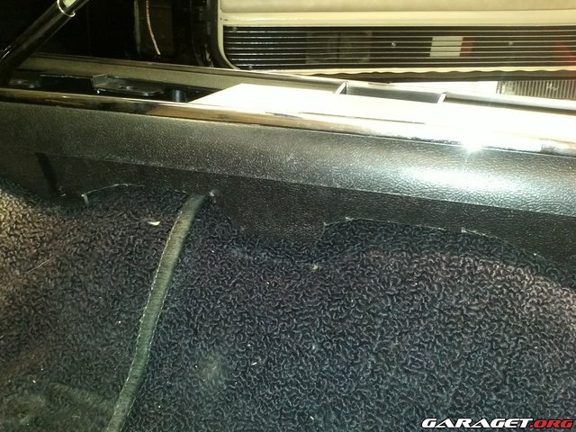

Som sagt, sjukt dålig passform.. Men annars kommer det se bra ut när man tar bort skyddsplasten.
(och ja, mattan är väldigt solblekt..)

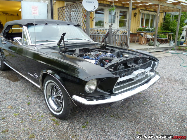

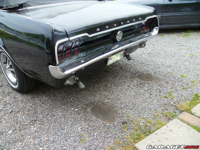

Idag luftade vi bromsarna, satte i framsäterna, ställde ner bilen på golvet och körde ut den ur garaget ett tag, samt ställde in tändningen.
https://www1.garaget.org/gallery/images/188/187526/187526-cc9e709c5631535a63d364bc6f4cb256.jpg
sprätta grus med avgaserna är kul!
https://www1.garaget.org/gallery/images/188/187526/187526-7396874fc3c6fc3ee77d195049061780.jpg
observera gropen farsan lyckades göra
https://www1.garaget.org/gallery/images/188/187526/187526-a7e1f9db18694384e550aa85d282bea4.jpg
https://www1.garaget.org/gallery/images/188/187526/187526-3d78a190b8e1e8a65f326bef491bea37.jpg
Imorgon ska vi jobba med bilen hela dagen. Vi ska sätta dit motorhuven, laga tutan, fixa cabben och sätta i baksätet. Efter allt det är fixat ska den besiktas!

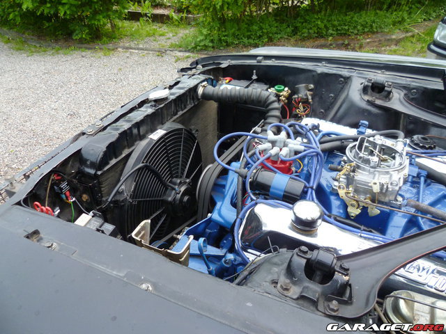

Efter att ha kört bilen i två dagar nu kan jag säga att den är en fröjd att köra!  Imorse styckade vi om förgasaren också så den går ännu bättre. Dock bolmar det blårök om bilen när man gasar på/släpper gasen/startar bilen. Så vi måste ta loss insugningsröret igen och försöka få den på rätt plats. Men det är lätt gjort. Insugningsröret väger bara 50 kg wink

kort uppdatering igen: vi tog bort insuget och konstatera att vi fått fel packningar, så vi skaffade nya som fick modifieras lite. sen köpte vi en Holley förgasare. nu går bilen bra, men blåröken är kvar..
(förresten, vi skaffade ett aluinsug. men portarna va på tok för små så vi fick skicka tillbaka det..)

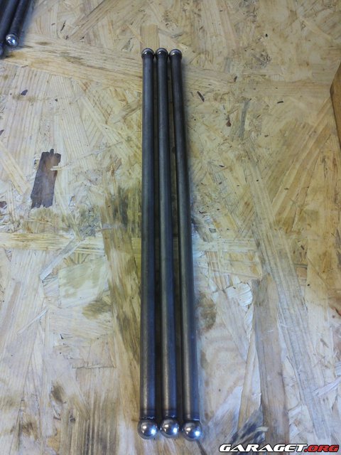

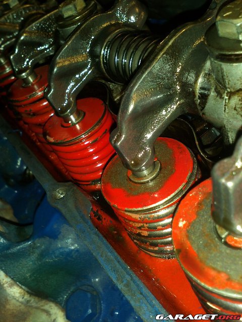

Vad som har hänt sen sist:
Vi plocka bort insug (som vi hade lyckats lte väl bra att få tätt. vi fick använda spätt för att få loss det) och ventilkåpor och konstatera att ventilfjädrarna hade gått i botten, samt att några stötstänger va krokiga.
https://www1.garaget.org/gallery/images/188/187526/187526-3daeb576bdc02f5244f266d7a96d5839.jpg
https://www1.garaget.org/gallery/images/188/187526/187526-05d92fcb1734ed71efc5a62e8e1221bc.jpg
Vi försökte ta ett kompprov för att se om det va mer som va trasigt, men startmotorn hade tydligen pajat i och med att vi försökte starta motorn dagen innan.. Så vi fick kolla så kolvarna va hela med hjälp av tryckluft istället. Sen va det bara att åka upp till Hansen racing igen och berätta att de gett oss fel lyftare, samt köpa ny startmotor, nya lyftare, nya stötstänger och nya packningar.. Dagen efter satt allt på plats och bilen fungerade. Äntligen låter och känns bilen som en 390 gt!
