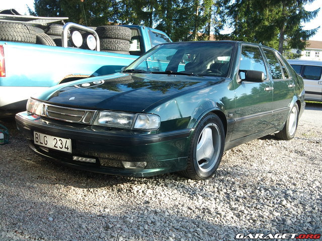

Hej här är ett projekt jag hade på min saab i sommras och blev väldigt nöjd med det faktiskt big_smile
Det lite kvar att fixa som att han inte riktigt går som han ska med den nya turbon men det ska jag nog kunna fixa till men om ni vet vad som kan vara fel så kan ni ju höra av er smile Nu kommer det en bild också

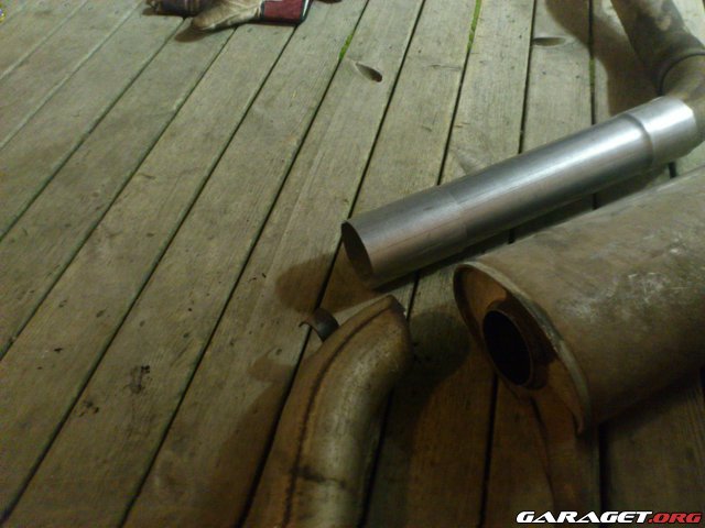

Det första jag började med var att byta ut det gammla avgasröret som ligger här på bilden
https://www1.garaget.org/gallery/images/64/63393/63393-b6f9702997bd5e18bf3b6d88ba2e932c.jpg

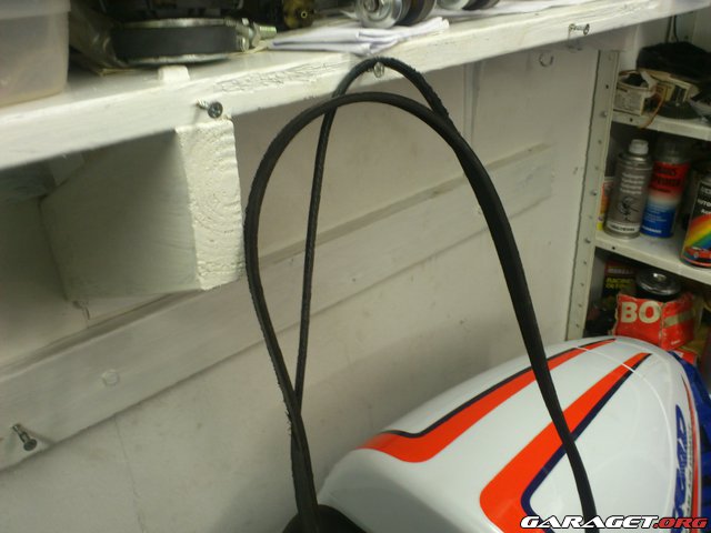

Sen så blev det att byta multiremmen för den började ta slut wink
https://www1.garaget.org/gallery/images/64/63393/63393-82d48da1b645d73f3bc09b2fb7ce4e82.jpg
och så här såg den gamla ut wink
https://www1.garaget.org/gallery/images/64/63393/63393-4c74d58b2b45daa74b5bae91d8c63620.jpg

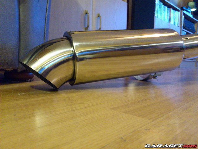

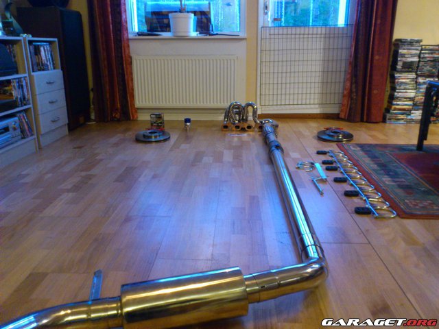

Nu när jag tagit bort det gamla avgasröret och pulat lite med annat så blev det här avgasröret påsatt istället big_smile
https://www1.garaget.org/gallery/images/64/63393/63393-640b196f54f5211adee9104e6c348604.jpg
och slutdämparen är grymt snygg faktiskt och bilen låter helt fantastisk big_smile
https://www1.garaget.org/gallery/images/64/63393/63393-5dce09a91a225c015d06bb066e610d77.jpg

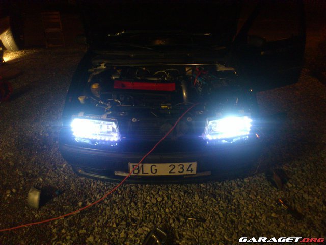

här är en bild på hur det ser ut på bilen också big_smile och sen lite annat smått som vart stylat på den
https://www1.garaget.org/gallery/images/64/63393/63393-0e0f007c9689b3f6383bcc292d3247dd.jpg

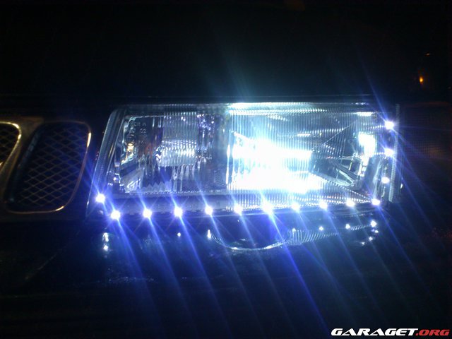

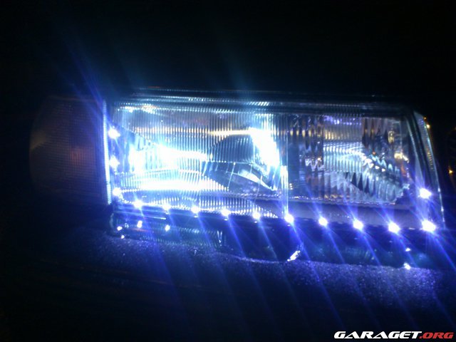

sen så diodslinga i både höger och vänster framlyckta med diod i park.bel också smile dom blinkar även i gult också
https://www1.garaget.org/gallery/images/64/63393/63393-8a269531e195f1fb0551081edf68bea5.jpg
https://www1.garaget.org/gallery/images/64/63393/63393-ae5ea08bda3bf1bb8435c99c0e5f864d.jpg

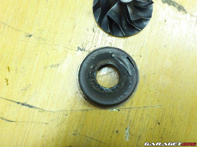

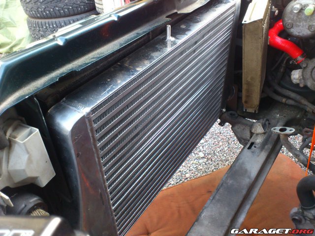

Nästa steg efter detta var att ta kylare, intercooler, Ac kylare och Turbon och dess alla slangar o rör smile men på¨bilden är intercoolern på plats igen
https://www1.garaget.org/gallery/images/64/63393/63393-a418e0267ee7b1c33544f85d6c6fdb6b.jpg

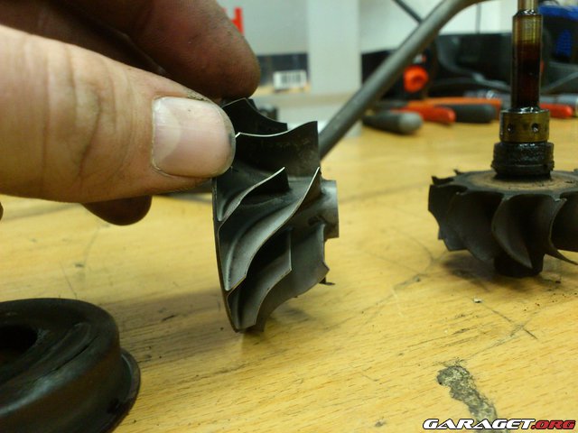

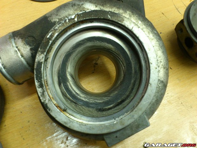

sen blev det att kolla hur turbon såg ut och den var inte riktigt frisk wink
https://www1.garaget.org/gallery/images/64/63393/63393-7f23a64b6f6331a483479278d8ced86a.jpg
och en till bild på hur det såg ut
https://www1.garaget.org/gallery/images/64/63393/63393-bf223573bfd4efc04dd81b13dc7b48b5.jpg
Inte frisk hehe big_smile
https://www1.garaget.org/gallery/images/64/63393/63393-0363b4f41c7b2c6fbdab89e322802ea5.jpg

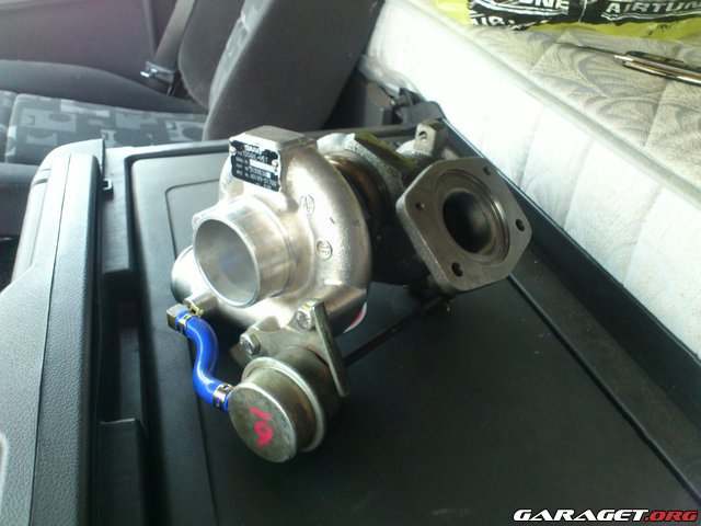

Det vart att beställa en ny turbo och det fick bli en Td04 19T big_smile lite större då än den innan som var en Td04 15T

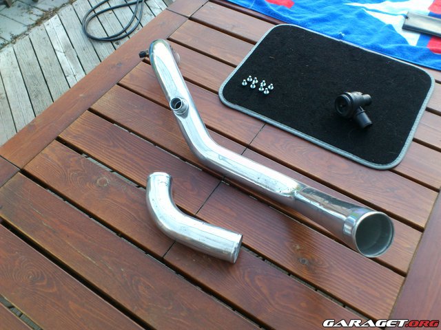

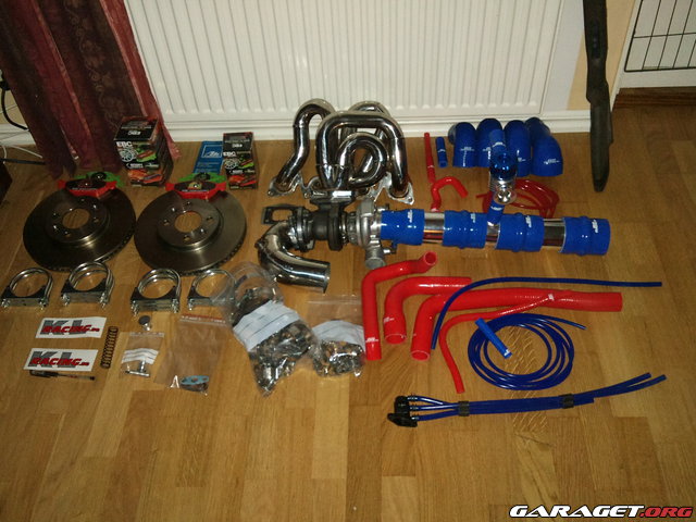

9 januari 2013

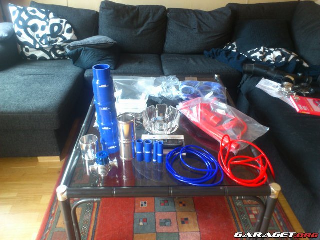

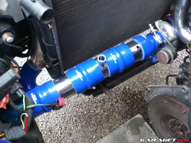

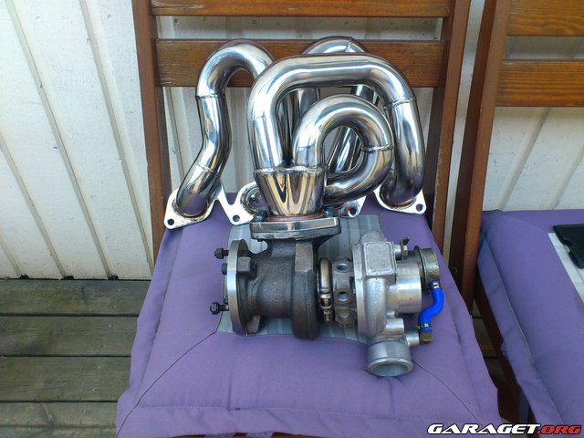

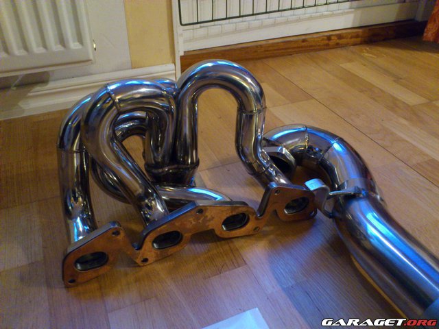

Till turbon och utseendet med det nya grenröret
Här :
https://www1.garaget.org/gallery/images/64/63393/63393-18dbb8a8958d60a4451ba7a5bcf490e0.jpg

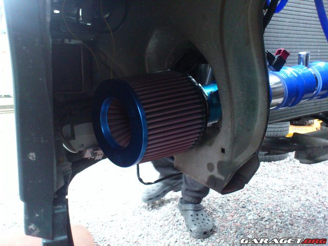

så blev det att fixa lite silikon och alurör till snorkeln för turbon :d
https://www1.garaget.org/gallery/images/64/63393/63393-d79e0eb5d58039f01d7d182b3c85a8b8.jpg
Här e en bild med allt samlat typ wink
https://www1.garaget.org/gallery/images/64/63393/63393-53671b282a7e45616bac10edc8fed3db.jpg
Alla silikonslangar till vatten o luft kom som plug and play men snorkeln fick jag modda lite och med grenröret fick jag fixa större hål för bultarna till flänsen så att turbon gick att bulta fast smile

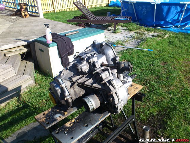

9 januari 2013

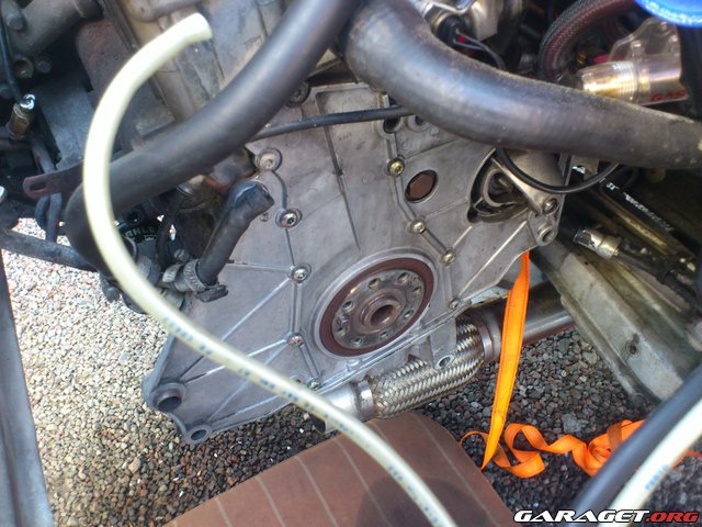

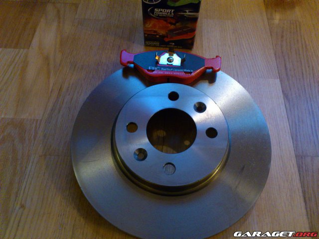

Medans jag även höll på att fixa med bilen så blev det att riva ut växellådan, byta koppling,Tryckplatta, byta vevhuslager packning och slavcylinder smile hade senare lite problem med att lufta hela systemet men det gick till slut Jag bytte även bromsar o skivor fram o bak smile Lite bilder på detta då smile
Växellåda, koppling med svänghjul och packningen bytt
https://www1.garaget.org/gallery/images/64/63393/63393-8995404c21ef303b31710ee205af6aa2.jpg
Här ligger lådan på baksidan inför byte av olja o rengörning
https://www1.garaget.org/gallery/images/64/63393/63393-f3e9ce2476b66942cc3be87b904edab4.jpg
Här en bild på skivor och bromsbelägg
https://www1.garaget.org/gallery/images/64/63393/63393-ce969bd4e35d826f20dd97b2525297fa.jpg

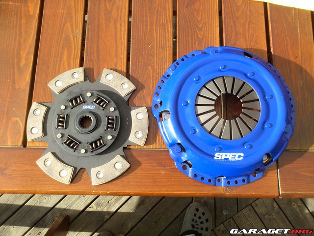

Nu kommer äntligen vändningen att börja montera grejerna efter man väntat på den nya kopplingen o truckplattan ett par veckor mer än halva sommar säsongen har ju gått nu så började bli lite tidspress på att få hinna med något åk i stan big_smile

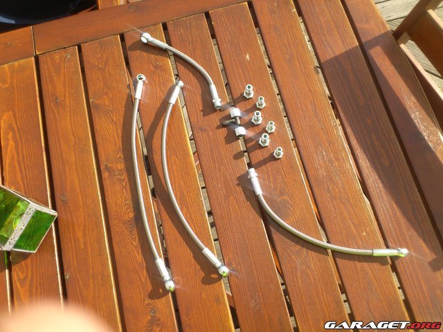

lite bilder på den nya kopplinge o allt där till + slangar till turbon som jag special gjorde på en firma smile
bild på nya kopplingen
https://www1.garaget.org/gallery/images/64/63393/63393-9876a132d7546e2a9c97566d60a92085.jpg
slangarna till turbon
https://www1.garaget.org/gallery/images/64/63393/63393-c80b85f30f3b6331d92e3fb987e44501.jpg

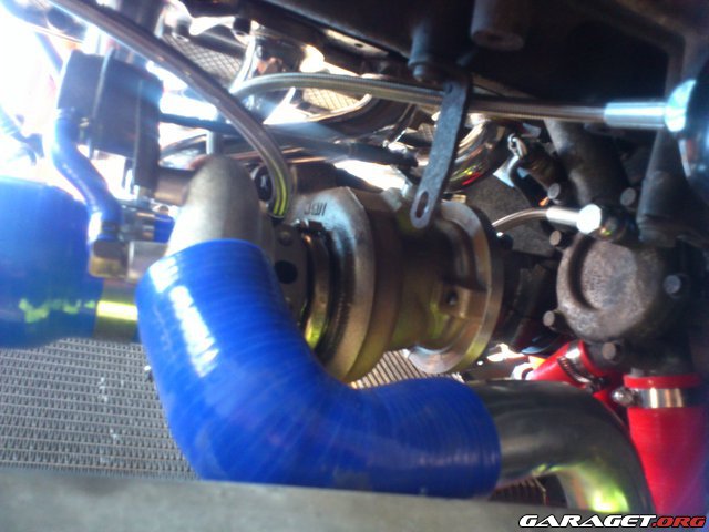

9 januari 2013

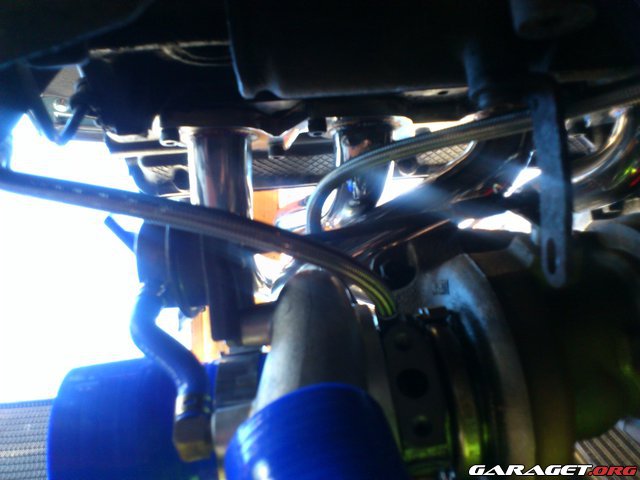

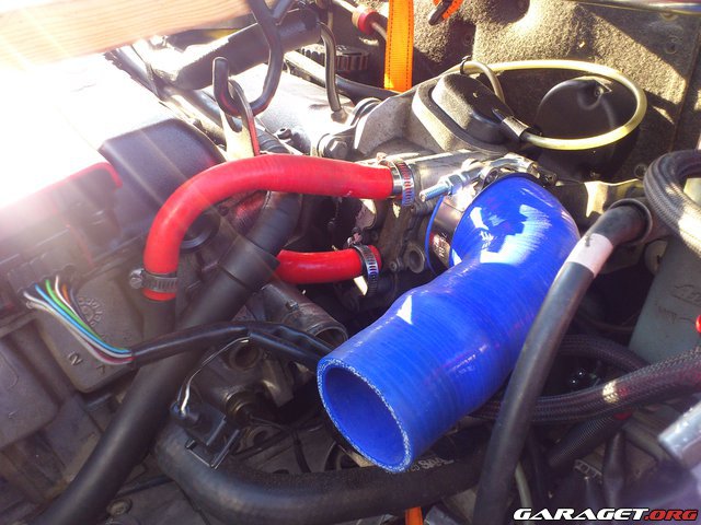

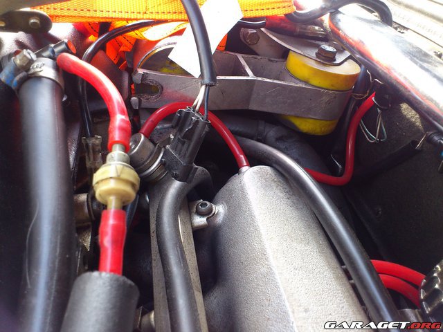

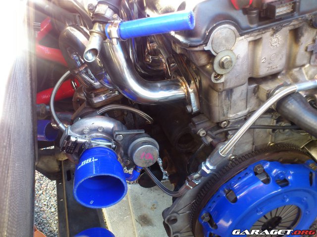

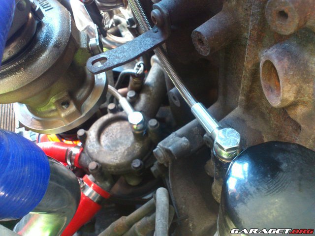

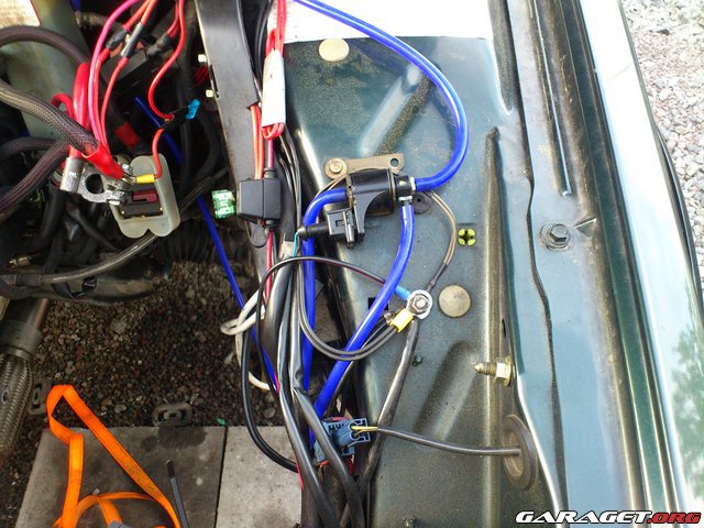

Nu så har jag börjat montera dom flesta grejerna som svänghjul,koppling,tryckplatta,turbo,grenrör,slangar,rör,intercooler,kylare och alla silikonrör och så vidare smile
lite bilder på det här då
https://www1.garaget.org/gallery/images/64/63393/63393-a0c7bb22e68b23356143b48f51673481.jpg
https://www1.garaget.org/gallery/images/64/63393/63393-754ec6dd58a34f2e6df9b93b36277691.jpg
https://www1.garaget.org/gallery/images/64/63393/63393-ecab9d1af8df28e55a584c51b1487de6.jpg
https://www1.garaget.org/gallery/images/64/63393/63393-4adbc5d7bbcab63fdb5bd186b2d5f604.jpg
https://www1.garaget.org/gallery/images/64/63393/63393-a38fa7eb2d2972b1a030a6e264574891.jpg
https://www1.garaget.org/gallery/images/64/63393/63393-dce1ca18fb33c27d26d1f22ff58f9b7d.jpg
https://www1.garaget.org/gallery/images/64/63393/63393-bdbe2ccb5887df10e11bfb13c980ae5c.jpg
https://www1.garaget.org/gallery/images/64/63393/63393-342f55f6d084c633c6ef59c254ed7457.jpg
https://www1.garaget.org/gallery/images/64/63393/63393-079ca96e7e4b3b8cb27509737bc35ba7.jpg
https://www1.garaget.org/gallery/images/64/63393/63393-7817166439f5e3bc2e48f941265e0e51.jpg
det var det mesta har ingen bild på lådan i bilen och har ingen helhets bild heller men det kommer till sommaren och det jag fixat nu är ett nytt armstöd i bilen o en ny stereo och 2 lampknappar till dioderna i framlyserna och till drl-lyserna smile

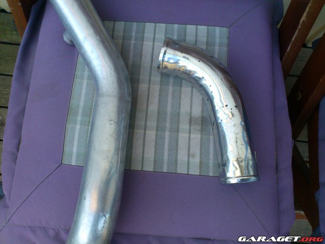

lite mer då smile tryck rören vart dom gamla men upp putsade :d ser ut som nya;)
här på lilla och stora röret smile den till vänster oputtsad o till vänster putsad
https://www1.garaget.org/gallery/images/64/63393/63393-b3365158a850748bff3f7376e5ae0f97.jpg
Här är båda putsade
https://www1.garaget.org/gallery/images/64/63393/63393-aefe8e220c04d20b0c1786f1e711a641.jpg

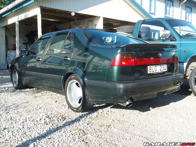

Så här ser bilen ut efteråt inte mycket som syns på utsidan men den har en bra finish i lacken big_smile+ diod sido blinkers o så men blir att fixa ett nytt blinkers relä som klarar dioder runt om smile
