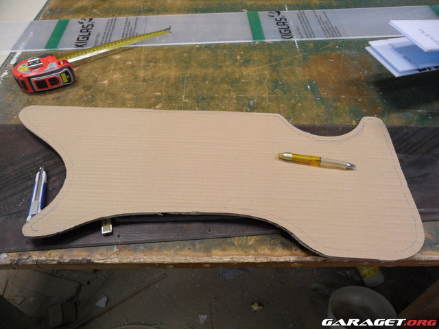

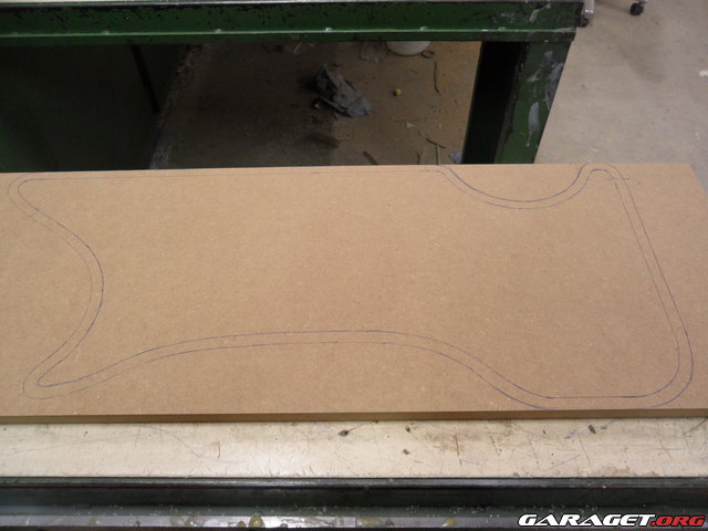

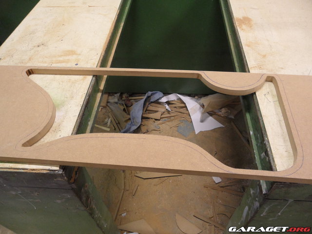

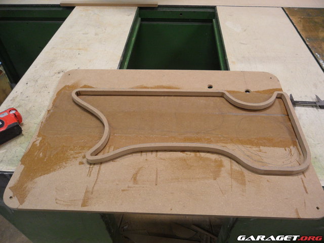

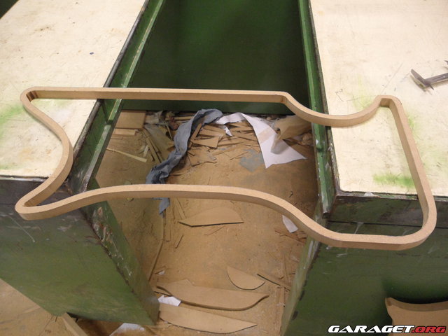

Börjat lite med dörrsidorna. Pappmall är bra skit. smile

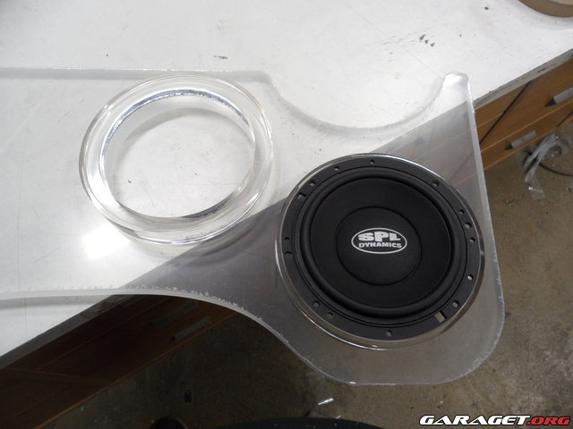

Hittade lite 50mm acryl.. hmmm.. måste ju göra lite baffelringar!

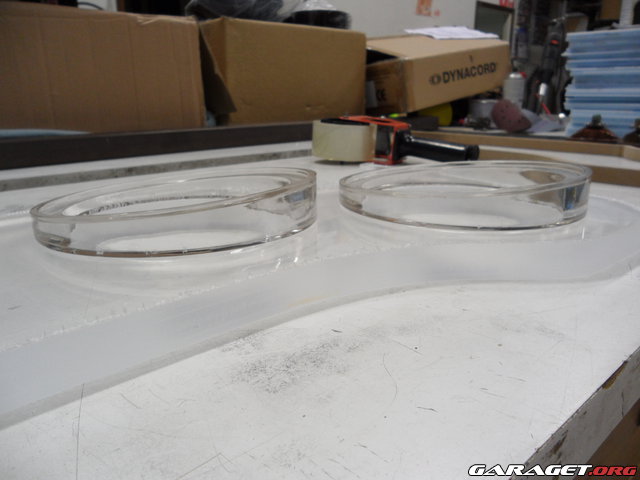

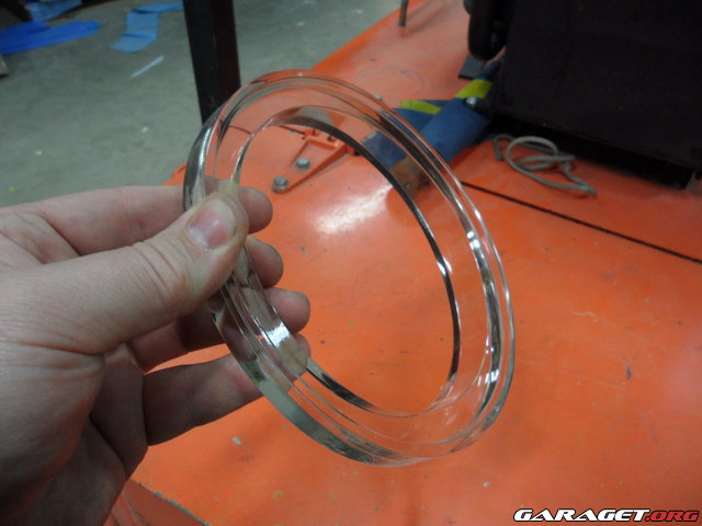

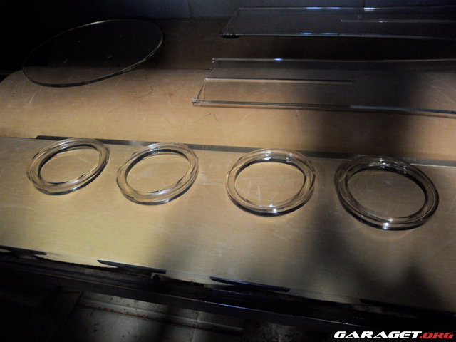

Baffelringarna ligger på avhärdning.. Måste göra det så det inte krackelerar när man limmar sen.
https://www1.garaget.org/gallery/images/77/76370/76370-bafe142c0d62c3b40967a5725e5244e4.jpg

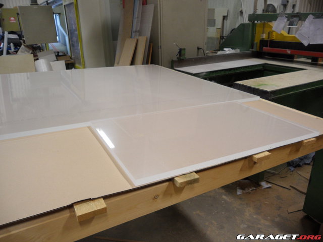

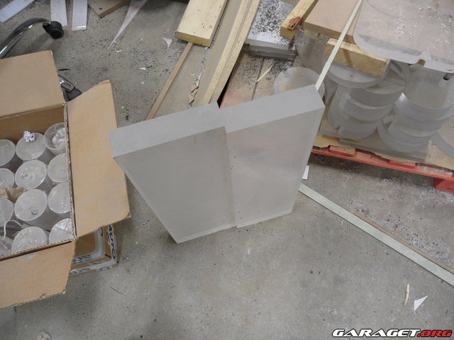

Hittade lite mer bra-att-ha-materiel.. 20mm acryl. smile
https://www1.garaget.org/gallery/images/77/76370/76370-11fc92d6cfd3fe58f17e9520b5896ca4.jpg

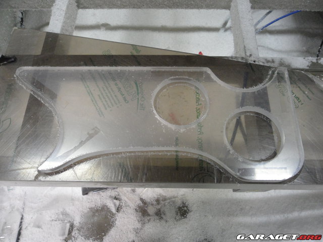

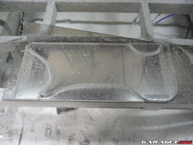

Sen tänkte jag så här att va fan det är ju 2013 så bort med sticksågen och upp med skiten i fräsen istället.
https://www1.garaget.org/gallery/images/77/76370/76370-cf0146c561639b4c2343d3853c1465c4.jpg
https://www1.garaget.org/gallery/images/77/76370/76370-099a185f2730e1d1b7c57da72e94da45.jpg

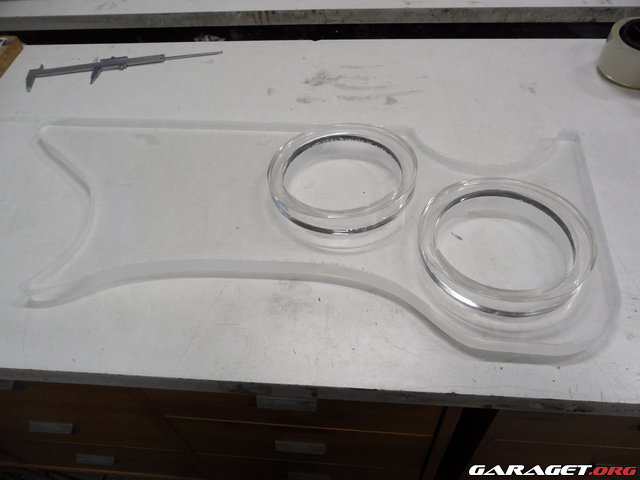

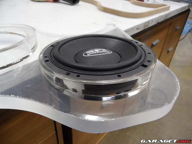

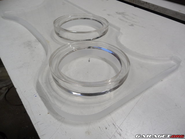

Så med baffelringarna på plats.. Ungefär i alla fall.. Det ska poleras och fixas och fräsas lite till.
https://www1.garaget.org/gallery/images/77/76370/76370-9434e0a7021d1c78723fa6e3d39fef62.jpg
https://www1.garaget.org/gallery/images/77/76370/76370-f4a8f77f93095a9e793e89347f3b106d.jpg
https://www1.garaget.org/gallery/images/77/76370/76370-9f0215d8b0aeb7242bc2521c8ec77d64.jpg
Med högtalaren på plats.
https://www1.garaget.org/gallery/images/77/76370/76370-caa5b4d083a09075fec250c861cecd8d.jpg
https://www1.garaget.org/gallery/images/77/76370/76370-3ab55b581ab1d9072c8bc520d0dc2093.jpg
