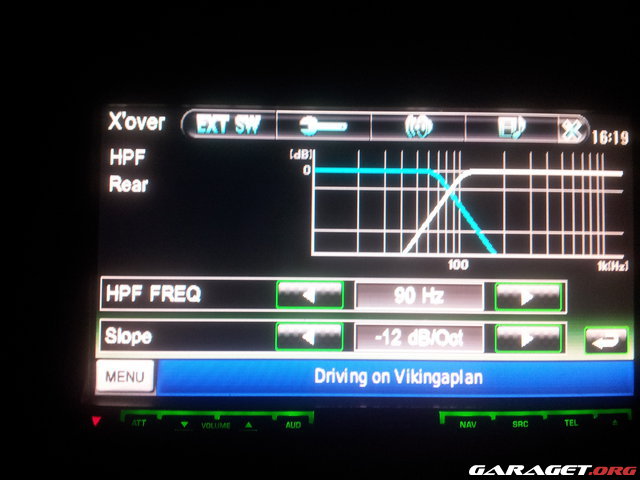

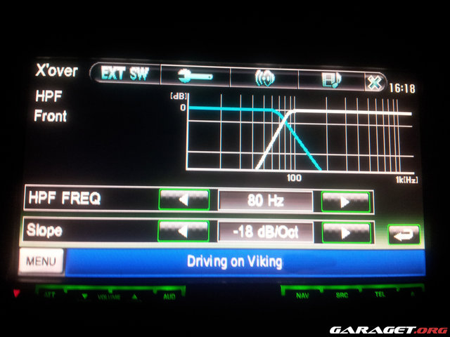

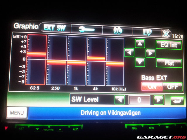

här är inställningar jag har nu men som sagt har bara ställt på känn kan man säga
https://www1.garaget.org/gallery/images/17/16508/16508-969a3a7a7ecae3a0494fb3edeca7c466.jpg
Front högtalarna
https://www1.garaget.org/gallery/images/17/16508/16508-cea17c1217439b6073810f121d1f3319.jpg
Bak högtalarna

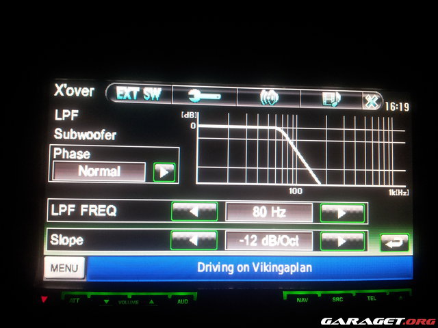

https://www1.garaget.org/gallery/images/17/16508/16508-e3f8ae98180a12ab0b928f9721d82f7e.jpg
Och sen basen

Nu har ja ställt in att de låter lika högt i båda högtalarna de vart 3steg höger..sen eq på flat..blev sjukt bra fram men saknar lite djup i fram systemet låter lite "platt" wink
om du ställer in HPF då ?
3 181 Inlägg
22 januari 2013
Ska ja gå upp eller ner på  HPF ¿
154 Inlägg
22 januari 2013
vad står det på när det låter "platt" ?
154 Inlägg
22 januari 2013
tobzter skrev:
80hz och slope -18db/oct
tror det är dedär -18 som ställer till det tongue testa gå mot 0 tills du är nöjd smile
1 727 Inlägg
22 januari 2013
Ställ ner på 12dB/okt och sänk delningen till lägst 63hz(tror inte orginal duger till mer/lägre än så)

1 727 Inlägg
22 januari 2013
När du provat "ner till 63Hz", är det dags att slå på basen.
Dela basen som HÖGST 50Hz LP, 12dB/okt.
Höj sublevel sakta tills det låter gött utan att det tar över.
Prova även att skifta fasen nu, 0 - 180 grader.
Basen kommer att mer eller mindre spela i takt med högtalarna i fram.

jo då jag hoppade lite på Hz én fram å tillbaka å lyssna lite tills ja hitta det som lät bäst i mina öron..men skulle nog behöva ett nytt framsystem för att kunna trycka på lite mera i framsystemet..Men EQ ska man inte röra i onödan ? och BASS bost å EXT BASS ?
